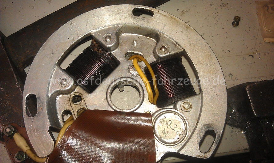

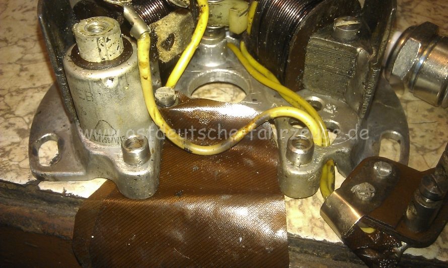

Kurz zur Erklärung:
Der SR 1 hat eine Grundplatte, bei welcher die Spulen mittels Schrauben angebracht werden. Die Gegengewinde befinden sich in der Grundplatte.
Beim SR2 sind Niete in den Spulen, welche an ihren Enden ein gewinde haben. Die Spulen werden dort in die Grundplatte gesteckt und Mittels Muttern fest geschraubt.
Rückseite der SR1-Grundplatte. Die Gewinde befinden sich in der Platte.
auf der Vorderseite befinden sich Führungshülsen !

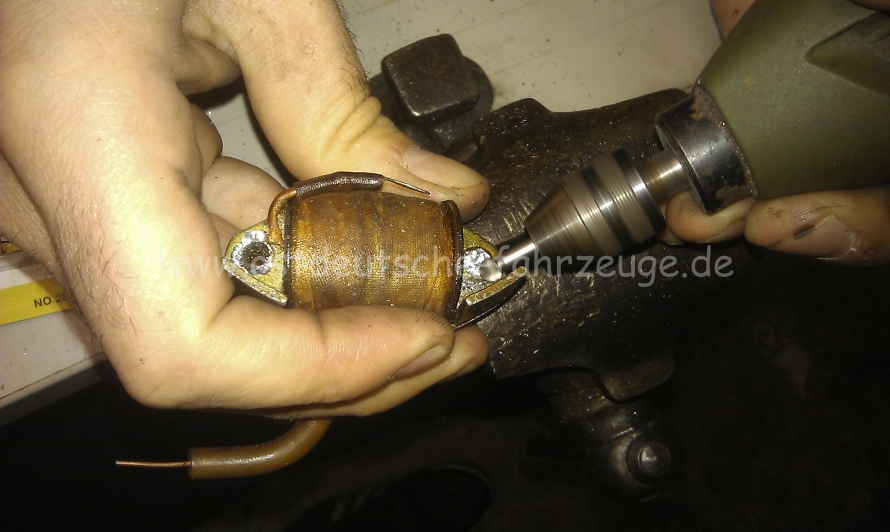

Um an dieser Grundplatte nun die späteren Spulen verbauen zu können müssen zunächst die als Niet ausgeführten Bolzen entfernt werden. Dazu werden auf der Vorderseite der Spule zunächst die Nietköpfe mittels Fräser entfernt.
Es bietet sich an, die Spule dazu in einem Schraubstock zu fixieren.
Gunnar bei der Arbeit

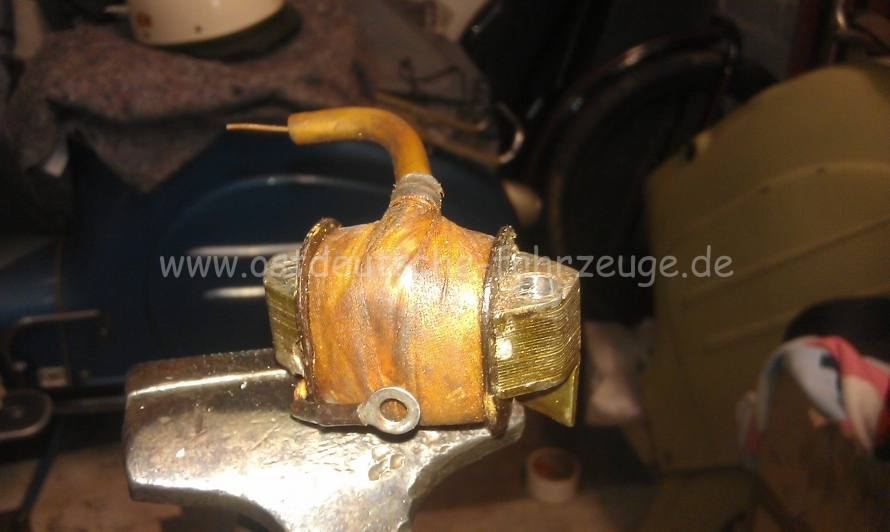

aha
aha
so sieht das schon ganz gut aus!

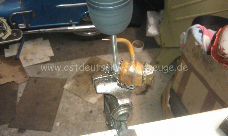

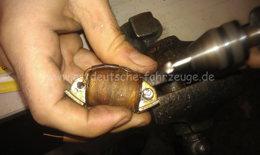

Der Spulenkern wird nun auf die Backen eines Schraubstockes aufgelegt und der Niet wird mittels Dornes (von vorn nach hinten) durchgeschlagen. Da aber die Grundplatte nun auf der Vorderseite die Führungshülsen (6mm) besitzt, kann die Spule nicht einfach montiert werden, sondern es müssen noch die vorhandenen Bohrungen an der Rückseite der Spule bis auf eine Tiefe von etwas 5mm auf 6mm vergrößert werden.
Durch das vorhandene Loch besitzt der Bohrer eine sehr gute Führung!
links klein, rechts groß ;)

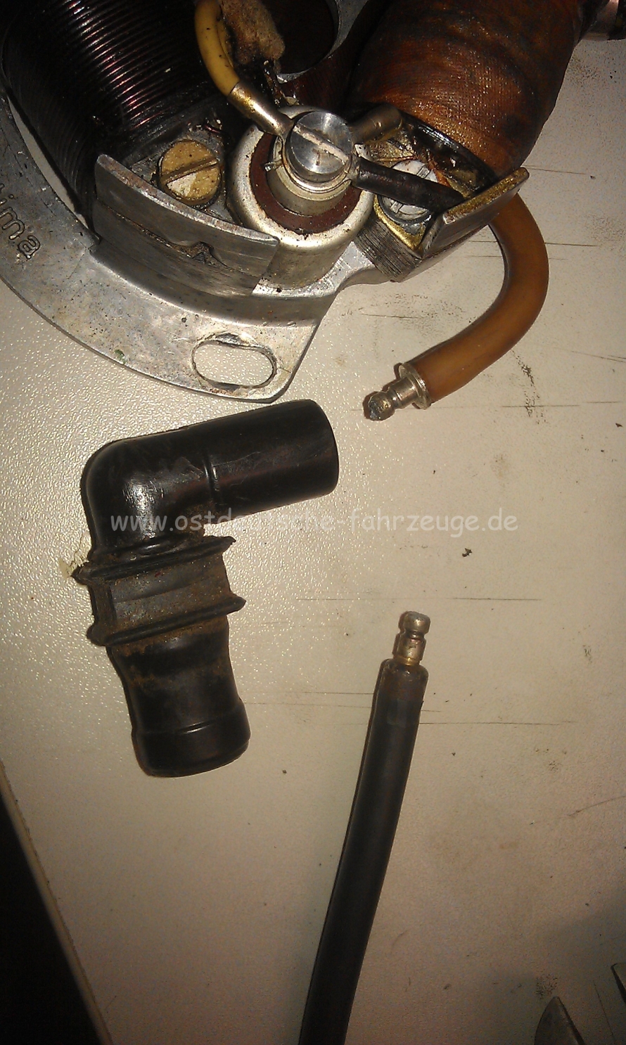

Die Spule kann nun montiert werden. Da es aber unser Anspruch ist, unsere Fahrzeuge nach Möglichkeit bis ins Detail original vorzufinden, haben wir noch von alten Zündkabeln die Steckhülsen abgelötet und an die neueren Derivate angebracht. Das hat doch Gesicht, oder?
Aufgelötete Steckhülsen
