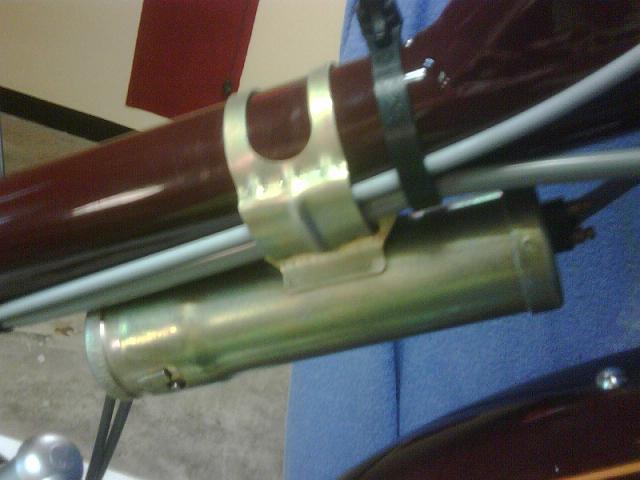

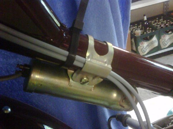

Man sieht immer wieder Essis wo die Bowdenzüge an den Seiten rumschlingern und irgendwelche Kabel irgendwo rausgucken . Bei näherer Betrachtung des Batteriegehäuses dürften auch dem letzten Zweifler in den Sinn kommen, dass die Ausbuchtungen an der Schelle eben diesen (Sinn) haben sollen nämlich den die Bowdenzüge und den Kabelbaum aufzunehmen
Ich habe auch mal versucht auf dem letzten Foto die Anordnung der Bowdenzüge zu zeigen.
Ich denke mal alles Andere dürfte auf den folgenden Fotos von der Komplettierung des Essi ersichtlich sein

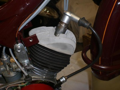

Reparatur: Ihr schraubt den Kerzenstecker vom Zündkabel ab und schaut in eben diese Öffnung rein. Da seht Ihr eine Art Kupferschraube mit seitlichem Querschlitz. Diese dreht Ihr mit einem passenden Schraubendreher raus und könnt dann den Widerstand rausklopfen. Dann sägt Ihr ein passendes Stück Kupfernagel ab und steckt dieses statt den Widerstand, etwas mit Polfett betan, wieder in den Kerzenstecker rein dann zusammen das Teil und noch schön silber anlackiert und fertig ist

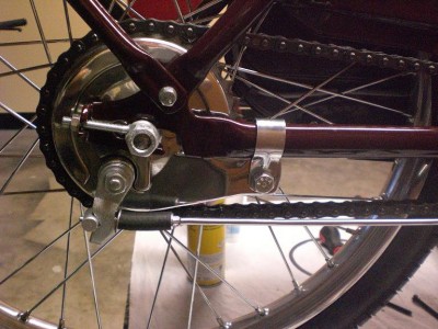

Das Bremsgestänge kann jetzt auch angebaut werden. Als Gummifeder habe ich einfach ein Stück Kraftstoffschlauch Zweckentfremdet
Hinweis: Vergeßt jetzt bitte nicht die Kette mit den Kettenspannern zu spannen so dass das Rad gerade und im Lot steht.
Danach alles ordnungsgemäß festziehen. Es muß nun leicht durchlaufen und die Kette muß von hinten gesehen in der Flucht laufen und darf nicht knacken

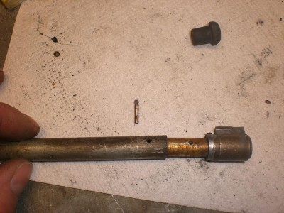

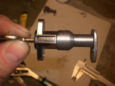

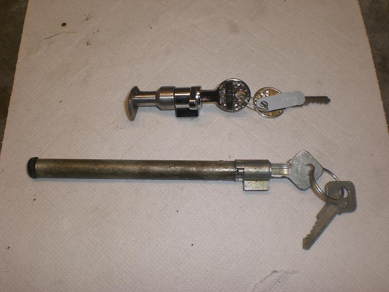

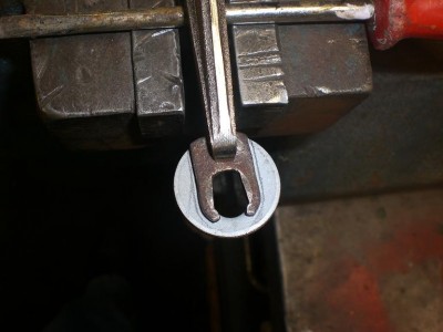

Ich möchte nun gerne nachreichen wie ich das Speichenschloß restauriert habe.
Wie viele Andere auch hatte ich zwar das Schloß aber keinen Schlüssel mehr. Das Speichenschloß aus dem Gepäckträger zu bekommen ist ganz einfach. Man löst die Madenschraube am Schließzylinder und kann das Speichenschloß dann herausziehen

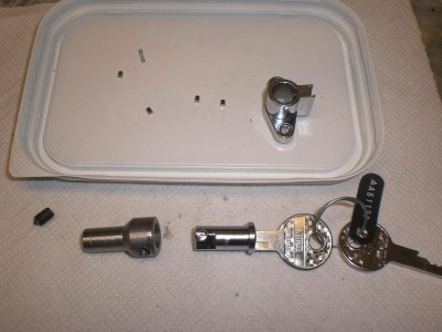

Was sich mit Schlüßel auf Teilemärkten oder in Wühlkisten anfindet sind Lenkschlößer von der Vogelserie oder S50 etc. Diese Schlößer haben mit dem Speichenschloß des Sr2 Eines gemeinsam nämlich die Form und den Aufbau des Schließzylinders der ist am Schaft zwar etwas kürzer wie es das Original hat aber kaum jemand wird das Speichenschloß auch als Solches benutzen denke ich mal, obwohl es würde funktionieren

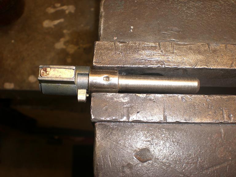

Von einem solchen Lenkschloß wird der Stift entfernt. Dazu muß die Körnung aufgebohrt und der Stift abgezogen werden. Nun haltet Ihr schon den Schließzylinder in der Hand für Euer neues Speichenschloß hier muß nur noch ein Loch für den Paßstift durchgebohrt werden für den Zusammenbau.
Bei dem alten Speichenschloß schlagt Ihr sachte mit einem dünnen Durchschlag eben diesen Paßstift heraus und zieht den Schließzylinder ohne Schlüssel aus der Stange (Rohr) in eben dieses Rohr steckt Ihr den Schließzylinder vom Lenkschloß und klopft, nachdem Ihr das Rohr natürlich noch schön mit Silber anlackiert habt, den Paßstift wieder rein und fertig ist Euer neues Speichenschloß mit Schlüssel
Hinweis: Der Gummistopfen am Ende der Stange kann zum Lackieren abgezogen werden

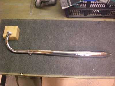

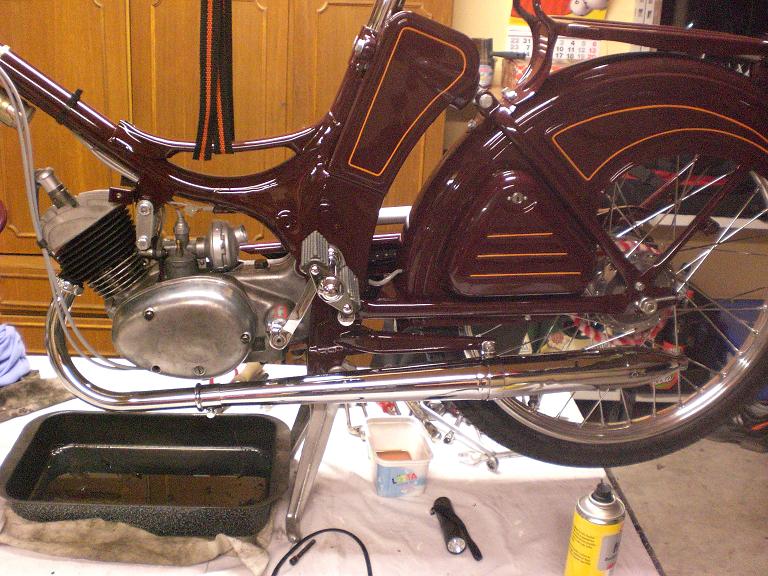

Gerade ist mir dieses Foto in die Hand gefallen. Es ist der alte Auspuff der neu verchromt wurde. Ein neuer Krümmer mußte sein denn der Alte war hin

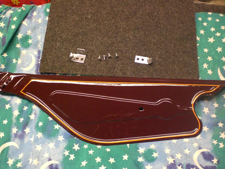

Da ich nun mit dem Auspuffbild auf dem der montierte Werkzeugkastendeckel zu sehen ist vorgegriffen habe möchte ich jetzt zeigen wie ich mir ein passendes Schloß dafür gebaut und dieses eingebaut habe

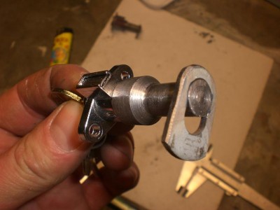

Ich hatte an diesem Deckel kein Schloß. Er wurde mit einer M6 Schraube fixiert einer DDR Bastellösung
Ein Bekannter gab mir den Tipp in der i Bucht ein Kreidlerschloß zu ersteigern das sollte vom Durchmesser her passen also gesagt getan. Dieses Kreidlerschloß kostete 13,- € und bildet eine sehr gute Basis für den Umbau. Zunächst einmal muß der Paßstift ausgebohrt und der Schließkeil (Ring unten auf Foto 1)heruntergezogen werden. Hier ist auch schon der Schließstift zu sehen der an der Drehbank entstanden ist. Durch das Gewindeloch wird nacher eine M6 Madenschraube gedreht welche den Stift arretiert (Foto 2). Sinnvollerweise geschieht das an jener Stelle wo der Paßstift ausgebohrt wurde
Die Innereien mußte ich entfernen um den Schließzylinder wieder gangbar machen zu können denn ich war beim Ausbohren etwas zu harsch herangegangen aber so kann ich zumindest das Schloßinnere einmal zeigen

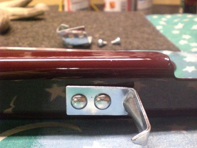

Das noch fehlende Schließblech war schnell aus einer U Scheibe produziert. Einfach ein originales Schließblech vom Essischloß abziehen (ist nur raufgeklemmt ) auf die U Scheibe legen und mit der Anreißnadel rumziehen den Rest macht die Feile in 2 Minuten
Dann habe ich das Schließblech auf den Stift gequetscht und einmal kurz angepunktet
Hinweis: Wenn der Werkzeugdeckel nicht stramm sitzt kann das Schließblech etwas nachgebogen werden

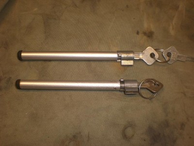

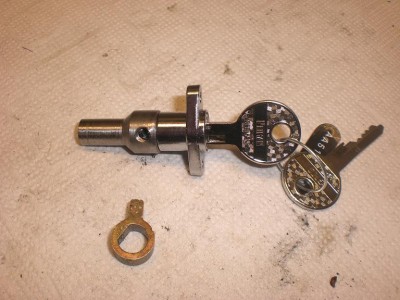

So geschafft und fertig ist der Schloßsatz SR2E allerdings mit 2 verschiedenen Schlüssel was man sicher auch bereinigt bekommt aber damit kann ich gut leben
Das Schloß habe ich nicht eingenietet um Lackschäden zu vermeiden sondern verzinkte M3 Halbrundkopfschrauben mit selbstsichernden Muttern aus dem Modellbau besorgt die sehen fast aus wie Nieten und haben etwas Nostalgisches

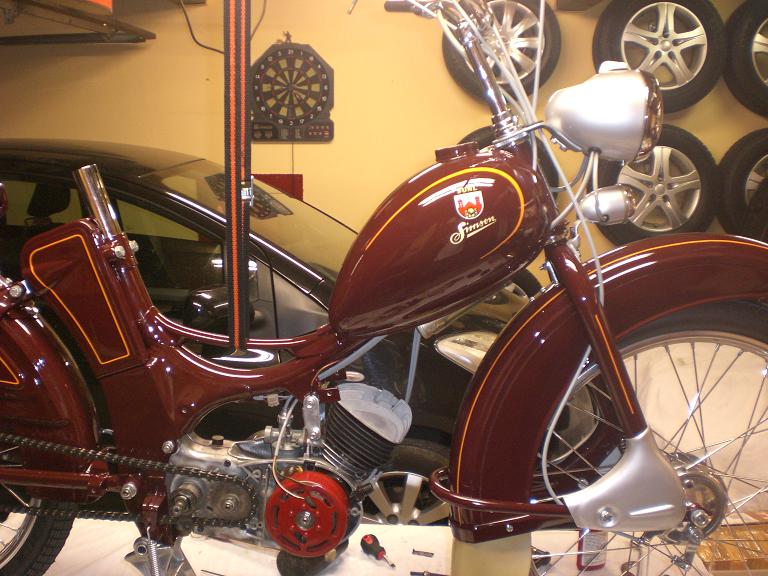

Bis Dato war der Tank ja nur Platzhalter für sich selbst soll heißen da war noch nichts dranmontiert.
Der Benzinhahn hat nun auch schon seit 24 Jahren (und vorher wahrscheinlich auch nicht) keine Behandlung mehr erfahren deshalb habe ich ihn komplett zerlegt und gereinigt. Die Überwurfmutter wurde neu verzinkt und 2 neue Siebe wurden angeschafft .

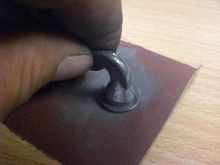

Ich kann Euch den guten Rat geben schaut Euch dabei gut das Küken an das ist zumeist an der Dichtfläche nicht mehr in Ordnung. Hierbei kann es passieren, dass trotz geschlossenem Benzinhahn etwas Sprit durchläuft
Dieser Fall ist mit sehr feinem Schleifpapier auf glatter Fläche schnell erledigt
Hinter dem Küken sitzt die 4 Lochdichtung, welche zumeist auch austauschwürdig sein sollte. Die Dichtungen im ET Handel sind zumeist auch fragwürdig denn die Gummidichtungen die dort angeboten werden sind i.d.R. nicht Benzinfest d.h. die Gummidichtung dehnt sich im Benzinhahn aus und verstopft so die Löcher für die Kraftstoffzufuhr. Sie quellen förmlich auf. Ich habe das selbst probiert indem ich mal eine neue Tankdeckeldichtung und so eine 4 Lochdichtung nur einen Tag in Benzin gelegt habe dabei dehnte sich nur die kleine Dichtung um 4 mm aus
Deshalb verwende ich ausschließlich Korkdichtungen Den Benzinhahn bitte auch mit neuem Dichtring am Tank montieren

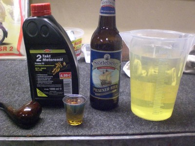

Ein weiteres viel diskutiertes Thema ist das richtige Gemisch bzw. dessen Zubereitung. Hier gehen die Meinungen weitläufig auseinander deshalb gebe ich hier jetzt wieder wie ich das für mich entschieden habe und selbst so praktiziere.
Es geht meistens schon los mir Fragen wie beispielsweise :" Wie mische ich denn nun 1:25"
Die Antwort ist einfach, gib 1:25 in den Taschenrechner ein und da kommt denn 0,04 heraus :-ü
Es wird also ein 4 cl Schnapsglas (ein Doppelter) mit 2Taktmischöl in 1 Liter Benzin E5 blank gemischt
Nun habe ich 1:25 er Gemisch, mache das 4 mal und fahre diese 4 Liter in der Einfahrphase leer danach wird 1:33 getankt und somit nur noch 0,03 Liter Mischöl beigemischt. Nun gibt es Leute die da noch irgendwelche Zusätze fahren wie Bleizusatz etc. aber das ist meiner Meinung nach Quatsch denn Ventilsitze die es zu schützen gilt gibt es beim Essi ja nicht. Im Winter wenn das Fahrzeug nicht bewegt wird kann man Benzinstabilisator beimischen damit die Bakterienkulturen den Sprit nicht in Wasser und Gas umsetzen was ein Vergammeln des Tanks zur Folge hat aber man kann den Sprit nach Saison auch ablassen
Ich habe einen Spritzer WD40 in das Gemisch gepustet fürs Gemüt soll ja helfen
Hinweis: Bitte nur Benzinfeste Mischbecher verwenden

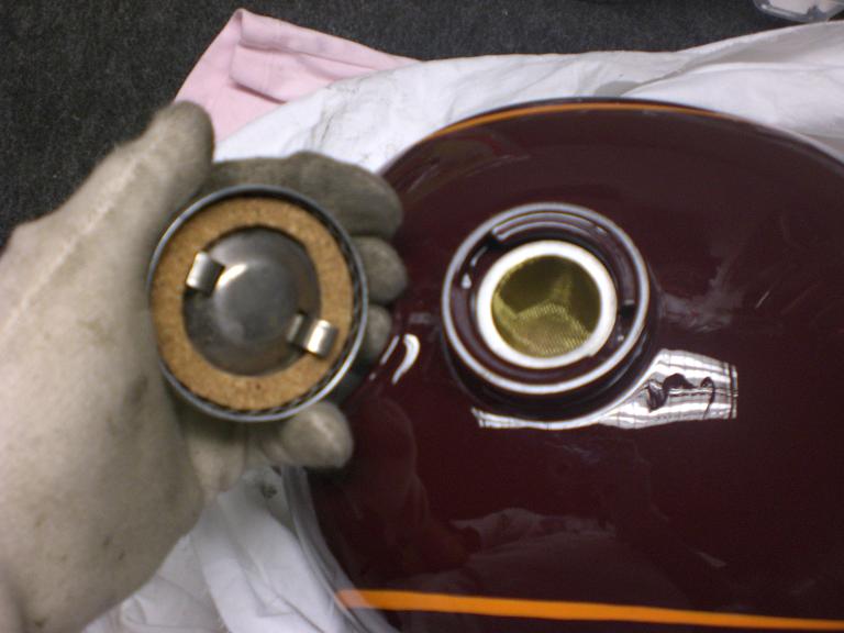

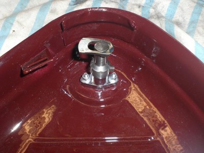

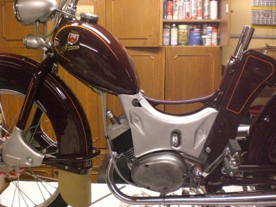

Auch die Tankdeckeldichtung ist bei mir aus Kork
So nun sieht das Moped auch wie Eines aus und der Motor kann Probegestartet werden

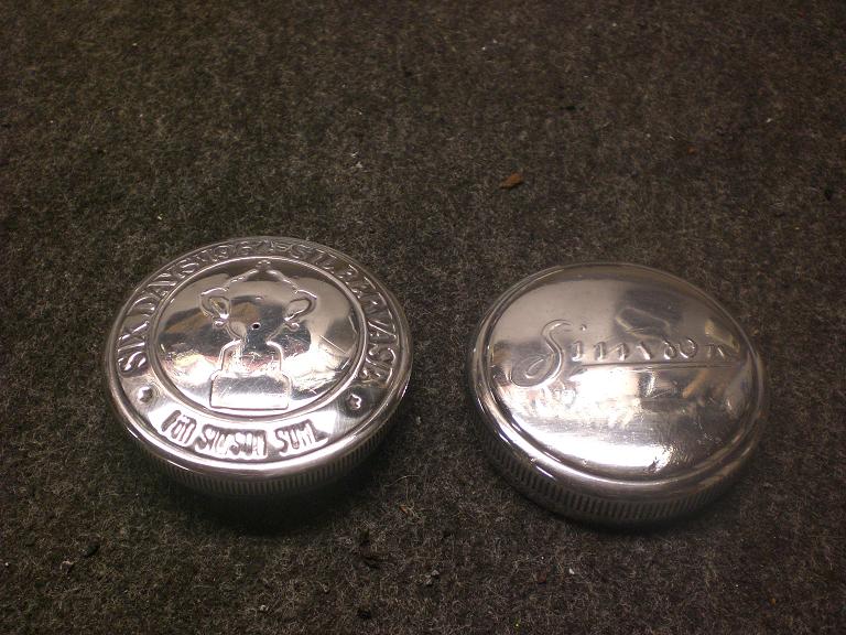

Thema Tankdeckel. An diesen SR2E gehört noch der Tankdeckel mit der Aufschrift "Simson" Die Deckel mit der Silbervase zu Ehren des Sieges des Simsonteams am Rennen Six Days in Spindlers Mühle Tschechien gab es ab 65 aber meines Wissens nur an der Vogelserie.
Hinweis: Der Einfüllstutzen ist dringend vom Lack zu befreien zumindest so wie auf dem Foto. Es kommt vor, dass der Sprit den Lack im Stutzen anlöst und zwischen Lack und Versiegelung bzw. Blech selbst vorwärtskriecht bis der Lack außen abgeht also runter damit, rosten wird es nicht denn Ihr habt ja Öl im Sprit

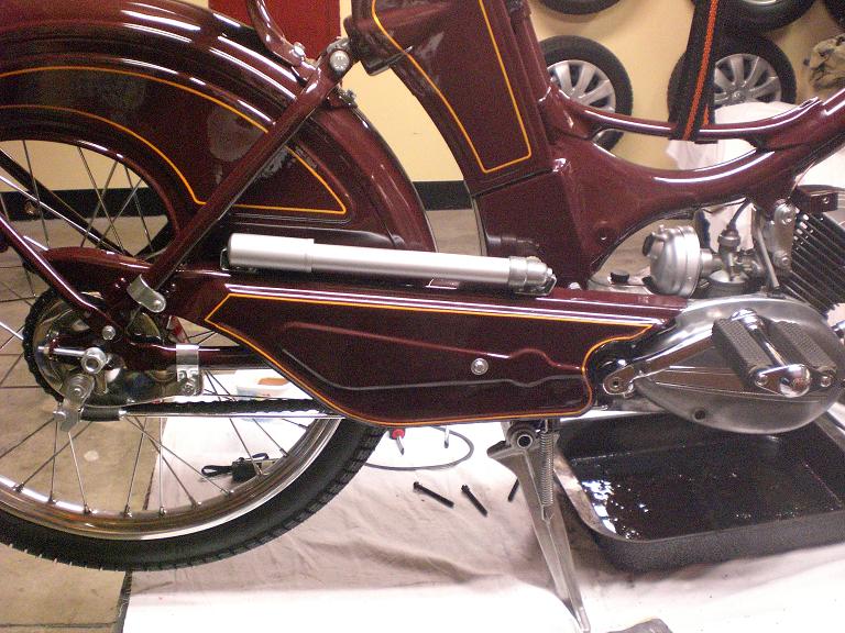

Weiter mit dem Zusammenbau der Kettenschutz kann ran :-ü
Auf Foto 1 kann man jetzt schön die Nietattrappen und die ausgefeilten Vierkantlöcher erkennen. Die selbstsichernden Muttern von unten aber nicht
Alles wurde natürlich neu mit Blauzink galvanisch veredelt Die Luftpumpe rundet das Ganze nun ab der Essi beginnt zu existieren sein Herz schlägt :-ü

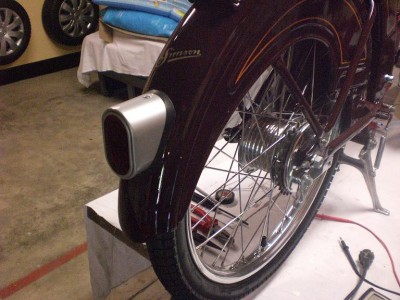

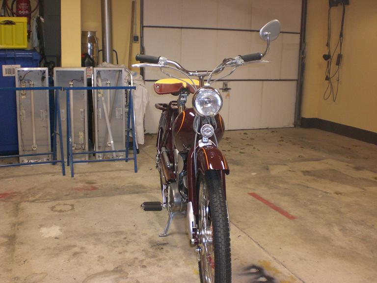

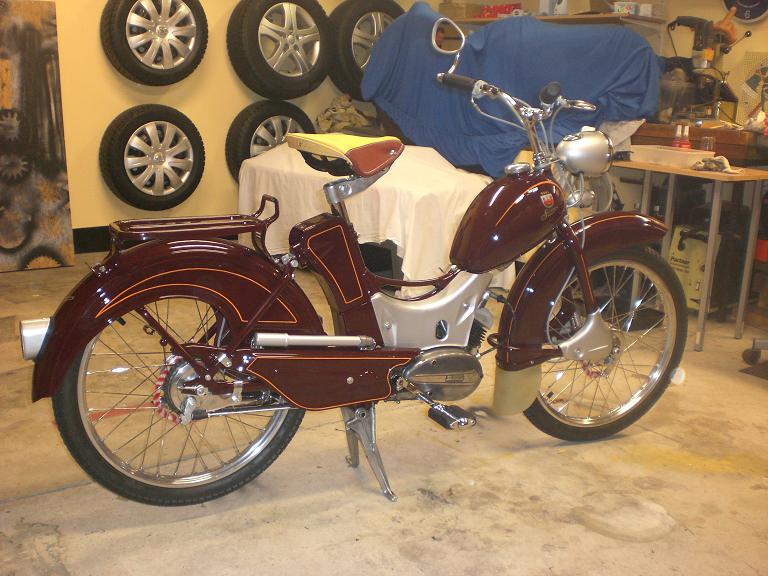

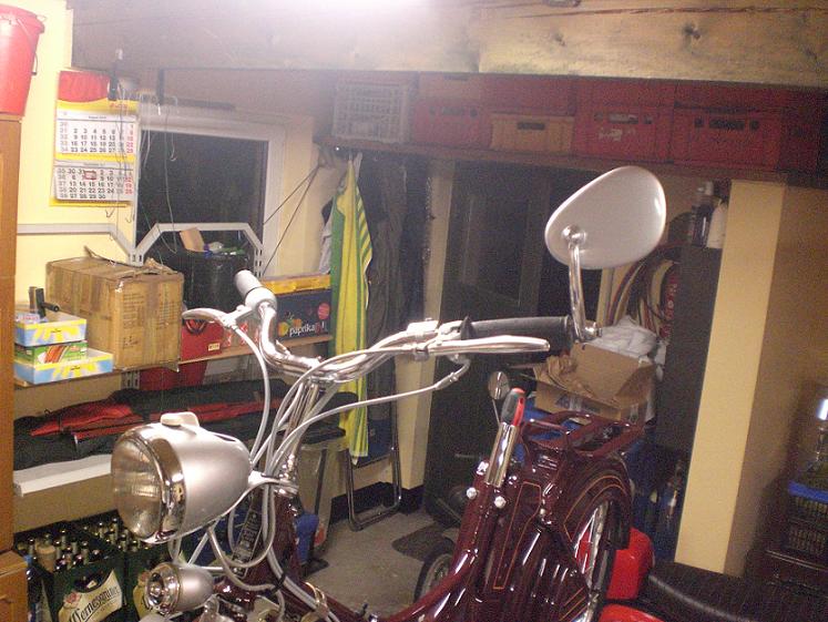

Tja Freunde und so langsam aber sicher nähern wir uns dem Finish
Nun wird der Lampenring ordentlich befestigt, die Rülikappe montiert und da das Motörchen schnurrt wie eine Katze kommen auch gleich die Seitenbleche dran
SR2E Bj. 63
Sr2 Bj. 57
Sr2 Bj. 57
Re: Restaurationsleitfaden SR 2 E Bj. 12/1963

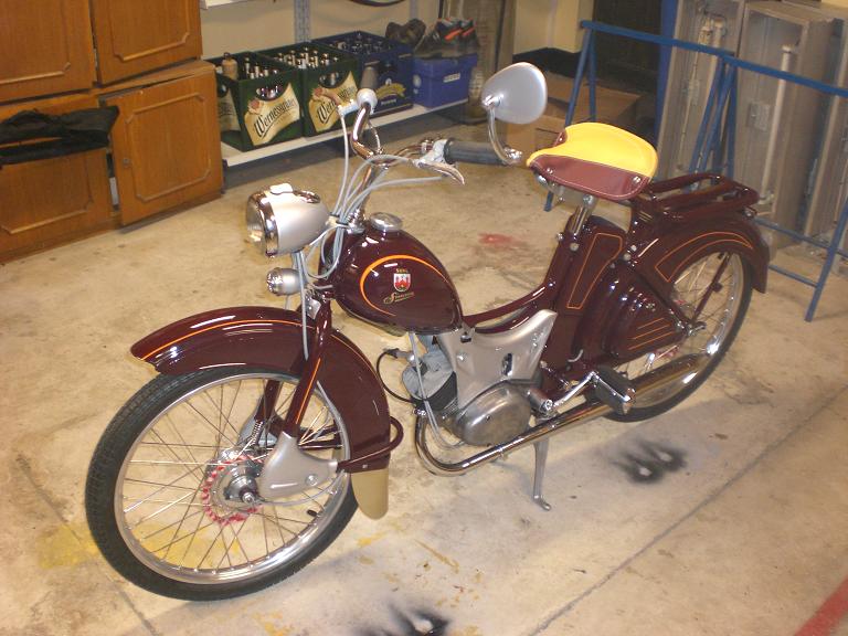

Nun fehlt nur noch der Sattel und der Sr2E von 1963 steht wieder original da wie er erschaffen wurde (ohne Klarlack )
Hinweis: Das Gepäckspannband kommt noch dran Foto folgt

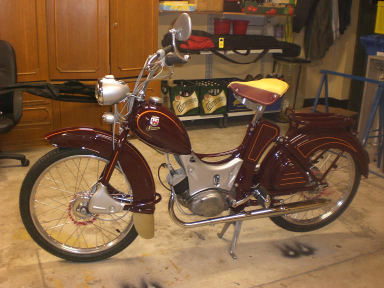

Es ist vollbracht. :-ü
Vor 24 Jahren war der Kauf meines ersten Mopeds SR2E für eine Flasche Nordhäuser
und was vor 2 Jahren mit der Vollrestauration dieses SR2E begann ist nun fertig gestellt worden.
Ursprünglich war ich im Internet nur auf der Suche nach einigen Ersatzteilen um den Esser fahrbereit zu machen aber nachdem ich mich etwas belesen hatte stand der Entschluss fest mein Moped original wieder herzurichten mit dem Anspruch ihn in etwa so hinzubekommen wie er vom Band lief. Und zwar vom Farbton über die Ausstattung hin bis zur letzten Schraube.
Ich bin glücklich nun im Besitz eines solchen Simson Mopeds zu sein . Sicher wird es Dinge daran geben die der Eine oder Andere anders gemacht hätten aber das ist wohl auch normal. Ich habe z.B. schon gehört, dass er überrestauriert ist. Ich denke mal in der heutigen Zeit wäre es schade z.B. auf den Klarlack zu verzichten. Es sieht einfach besser aus auf dem neuen Lack.
Haltet Euch also mit Kritik im Redebeitrag nicht zurück. Ich kann das ab.
Diese Doku hier habe ich aus dem Grund so detailliert geführt um anderen Bastlern die so etwas planen oder auch mit solch einer Restaurationen begonnen haben und dieselben Fragen wie ich vorher hatten zu helfen und sie zu motivieren das auch zu Ende zu bringen trotz aller Rückschläge denn das Ergebnis zählt. Ich dachte mir bei Allem was ich bereits zu dem Thema Sr2E Bj.63 in Erfahrung gebracht habe, warum soll sich der Nächste den gleichen Stress antun. Ich hoffe also, dass dieser Beitrag in Zukunft dem Einen oder Anderen „Neuling“ bei seinen Restaurationswünschen helfen und im Vorfeld auch Fragen beantworten wird.

Bevor ich mich an der Kostenaufstellung versuche vielleicht noch ein paar Sätze zu den gemachten Arbeiten.
Ich habe wie ja schon erwähnt den Wunsch gehabt dieses Fahrzeug so wieder herzurichten wie es vom Band lief. Das kann natürlich nicht zu 100 % gelingen wenn man nicht auf den Klarlack verzichten möchte .
So habe ich aber mit einer selbst auferlegten Pflicht sämtliche Teile von dem ursprünglichen Essi bzw. aus der Teilekiste verwandt (was nicht vorhanden war wurde eben besorgt) und diese ggf. instandgesetzt oder aufgearbeitet so z.B. den Auspuff (der ist org. lt. Aufdruck von 12/63 ). Dem sieht man es unter dem tollen Chrohm natürlich an, dass er mal benutzt wurde. Auch die Felgen polierte ich an insgesamt 6 Freitag Abenden mühsam auf und verzichtete auf einen Neukauf der mich ca. 40,-€ gekostet und Einiges an Zeit erspart hätte.
Das Thema Schrauben. Es hat lange gedauert sie alle zusammen zu bekommen aber es hat geklappt. Einige Bekannte User haben mir echt auch nur mal eine einzige Schraube per Post geschickt . Einer mußte bluten und sich von den M8 Muttern SW14 von seinem RS09 Traktor trennen
Alle Schrauben und Muttern wurden neu verzinkt. Alle org. verchromten Teile wurden auch wieder verchromt.
Ok, der Anteil an Neuteilen prozentual gesehen läßt sich bestimmt ermitteln, ich nenne sie mal und ausrechnen könnt Ihr das ja
Neuteile ges. 430,25 € :
Kabelbaum 23,- Bowdenzüge 32,- Gepäckspannband 12,50 Spannband WZKD 3,- Sattelbezug 35,- Befestigungssatz 2,95 4 x Konus Achse 12mm je 3,50 Lack, Klarlack, Härter, Grundierung ca. 50,- Wasserschiebeschilder 15,50 Speichensatz 2x je 25,- Schlauch 2x je 5,- Reifen 2x je 15,- Zündspule AT 26,- Zündkerze 3,- Dichtung Küken 0,80 Griffgummies 15,- Spiegelglas und Kedergummi 5,- Batteriefach 25,- Kette 13,50 Kleinmaterial 15,- Nabenputzer 3,- WZKD Schloß 13,- Dichtung WZKD 3,- Krümmer 30,-
ausgeführte Arbeiten 1040€ :
Sandstrahlen 100,-
Verzinken 52,-
Verchromen 323,-
Lackierung 250,-
Tankversiegelung 35,-
Einspeichen und zentrieren 30,-
Linierung. 100,-
Motorregeneration ca. 150,-
folgende Mittel und Werkzeuge mußte ich zusätzlich anschaffen 135,34 €:
Polierset 26,-
Lackspray silber 2x je 5,95
Lackspray klar 5,95
Alugrund 10,99
Spachtelmasse (viel) 30,-
Spitzfüller 5,95
Aquariumthermometer 1,50
Reisetauchsieden 1,50
Totpunktsucher 17,50
Verbrauchsmaterial 30,- z.B. Schleifpapier, Acethon, Bremsenreiniger usw.
Das Projekt hat also insgesamt 1.605,59 € verschlungen wobei ich ganz bestimmt die eine oder andere Kleinigkeit vergessen habe wie das Material zum Buchsen und Bolzen drehen, Schraubensicherung usw. usw. usw.
Die Arbeitsstunden habe ich nu nicht gezählt, ebenso wenig die Bierflaschen, Whiskeymischungen und Pfeifenrauchpausen es war einfach nur geil und hat Spaß gemacht. Es hat 21 Monate gedauert. Ich habe 1 Tag die Woche daran gearbeitet (eigentlich zu wenig )
Nun stelle ich mal noch ein Video rein um das Endprodukt zu zeigen und den Beweis anzutreten, dass der Essi auch fährt.
So, habe fertig
http://www.youtube.com/watch?v=4HDuamyZ-J4
Es werden ja z.T. viele Probleme und deren Lösungen angesprochen.
