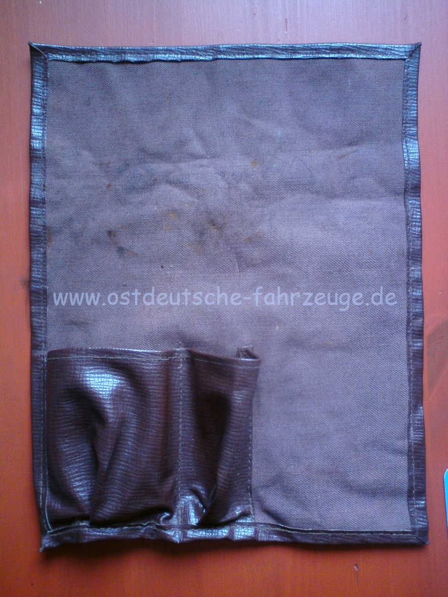

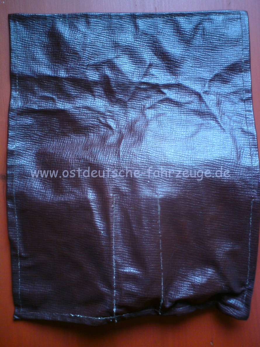

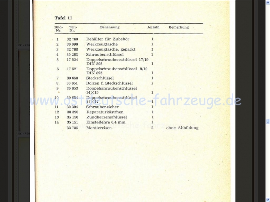

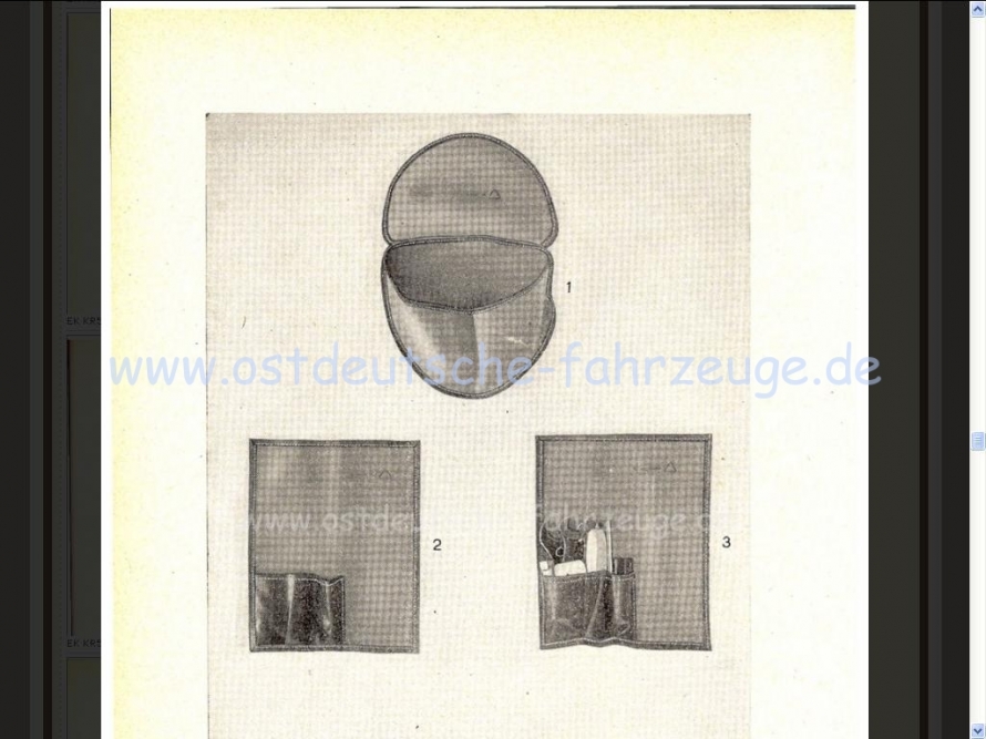

Bei der Auslieferung hatten die Kleinroller unter dem Sitz einen "Behälter für Zubehör", in dem sich das eigentlich Werkzeug in einem Wickel aus Kunstleder befand.
Werkzeugtasche als Original
Die Rückseite
Die Rückseite

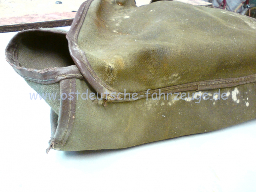

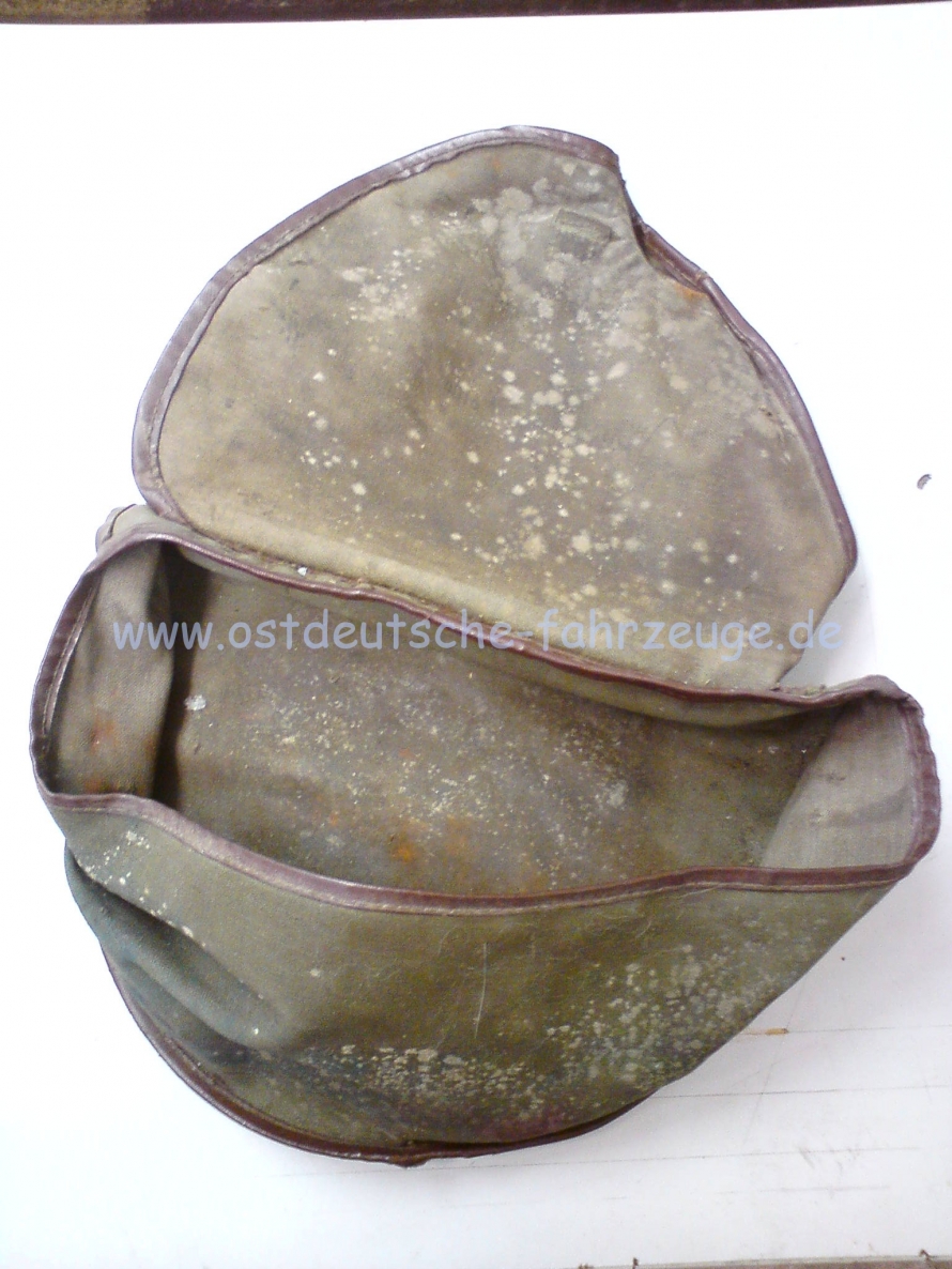

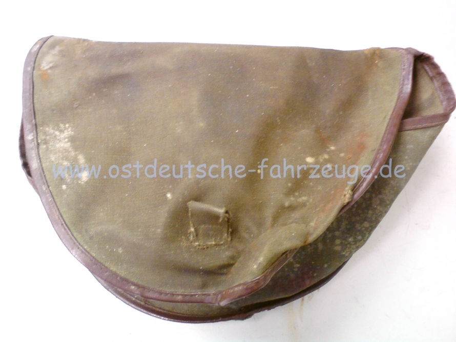

Leider sind über die Jahre sind viele dieser Behälter oder auch Stofftaschen verloren gegangen und man findet diese Taschen nur noch recht selten. Zum Glück hat Henning unter den Sitzen seiner KRs solche Taschen gefunden und sie mir zugeschickt.

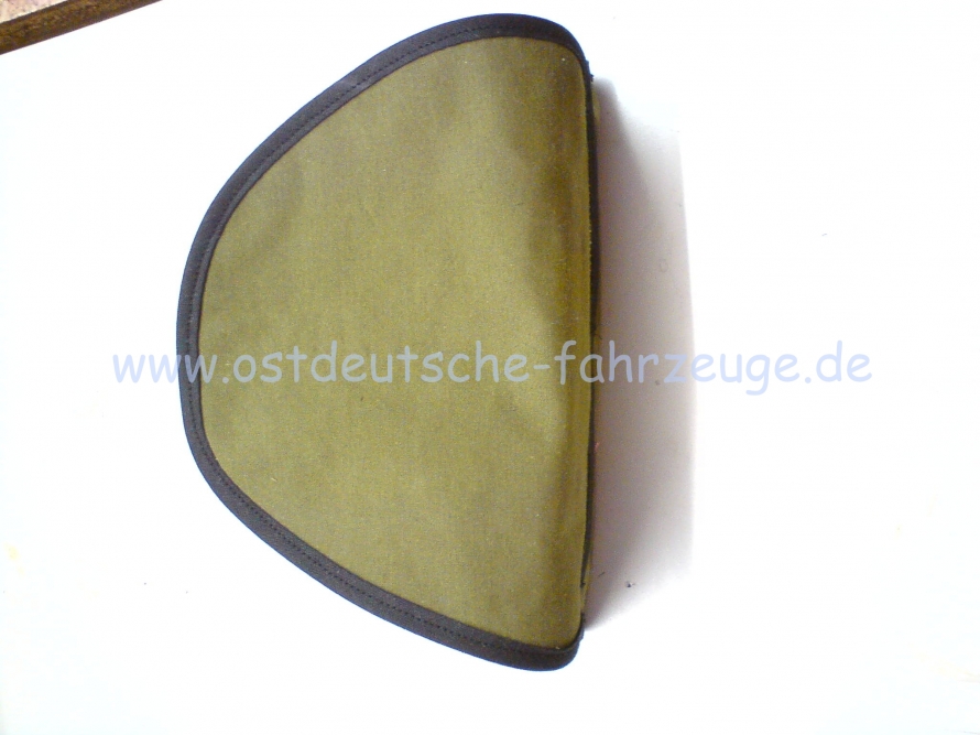

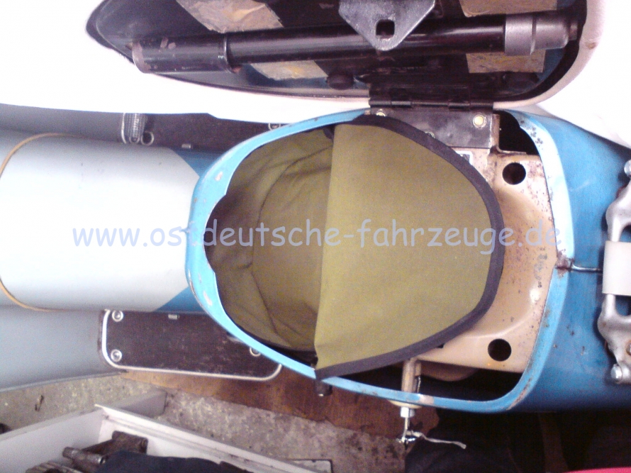

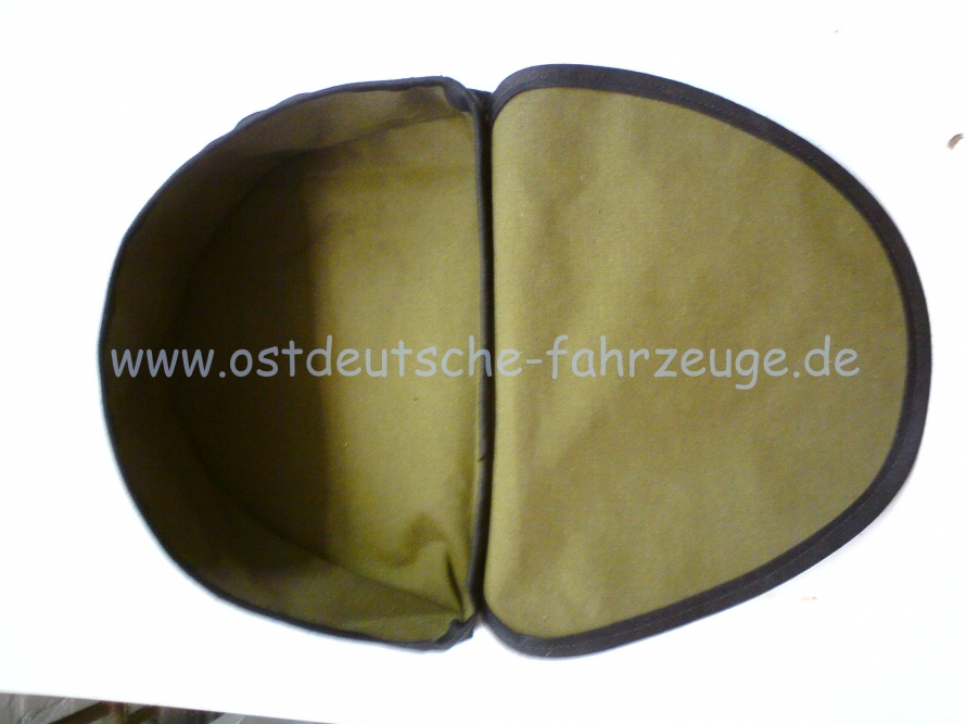

Meine Idee war, dass man die Maße der originalen Tasche abnehmen und daraus Nachbauten anfertigen könnte. Natürlich ersetzt kein Nachbau das Original, es komplettiert ein Fahrzeug aber besser als eine freier Platz (nebenbei ist es auch noch praktisch).

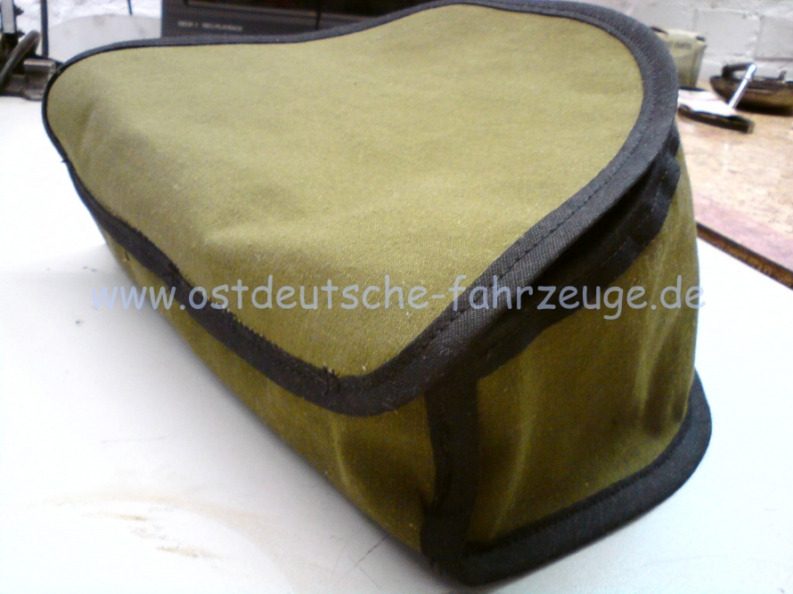

Ich habe von dem Original die Maße genommen, einen Schnitt angefertigt und einen geeigneten Stoff gesucht. Aus Stoff und Schnitt habe ich ein Funktionsmuster genäht um so zu sehen, ob die Messungen richtig waren und einen ersten Eindruck von der endgültigen Taschen zu bekommen. Es passte wie das Original.

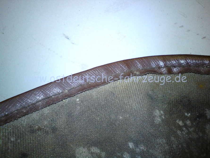

Ein Problem, dass ich noch lösen möchte, ist das Kantenband aus braunem Kunstleder. Bei dem Funktionsmuster habe ich mir mit schwarzem Schrägband ausgeholfen - jetzt suche ich ein Material, dass sich mit dem echten vergleichen lässt.
