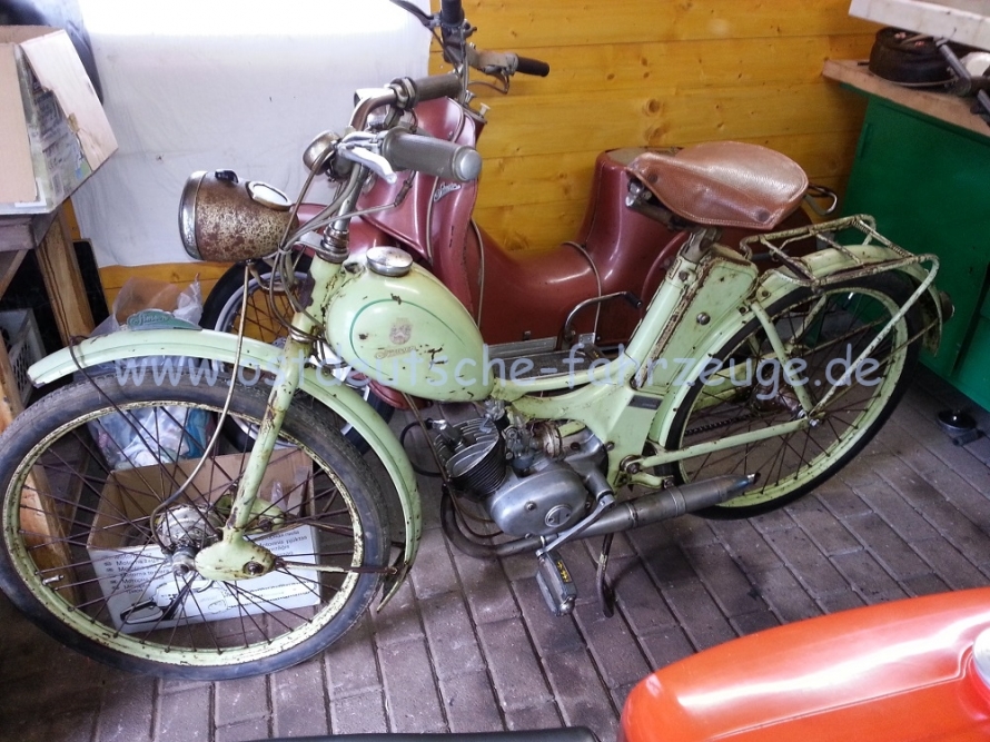

ich wollte ja schon immer einen SR1 haben, nun hat es mich gepackt. Bei ebay.kleinanzeigen war ein Lindgrüner drinnen. Für echt gutes Geld, aber anschauen wollt ich mir den trotzdem.
Eigentlich als Ausflug heute auf dem Motorrad. Nur hats dann angefangen wie wild zu Schütten. Also hab ich den Syncro genommen, naja und bei der Gelegenheit auch gleich etwas Geld eingepackt.
Tja und was soll ich sagen, ich konnte nciht nein sagen, schon während der Hinfahrt wollt ich ihn mir aus dem Kopf schlagen. Es ging nicht...
Erstmal 1-2 Bilder, morgen möchte ich ausführlicher Berichten, jetzt muss das erstmal begossen werden :-D

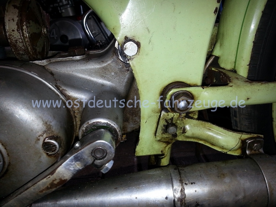

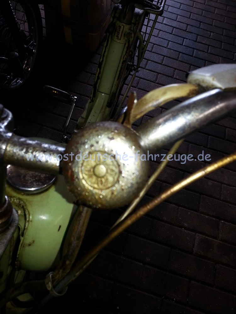

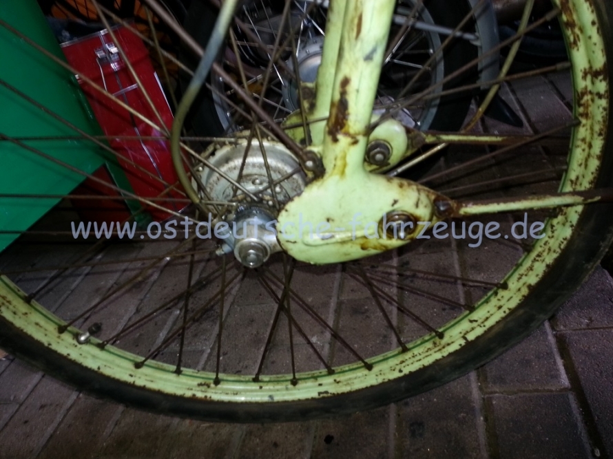

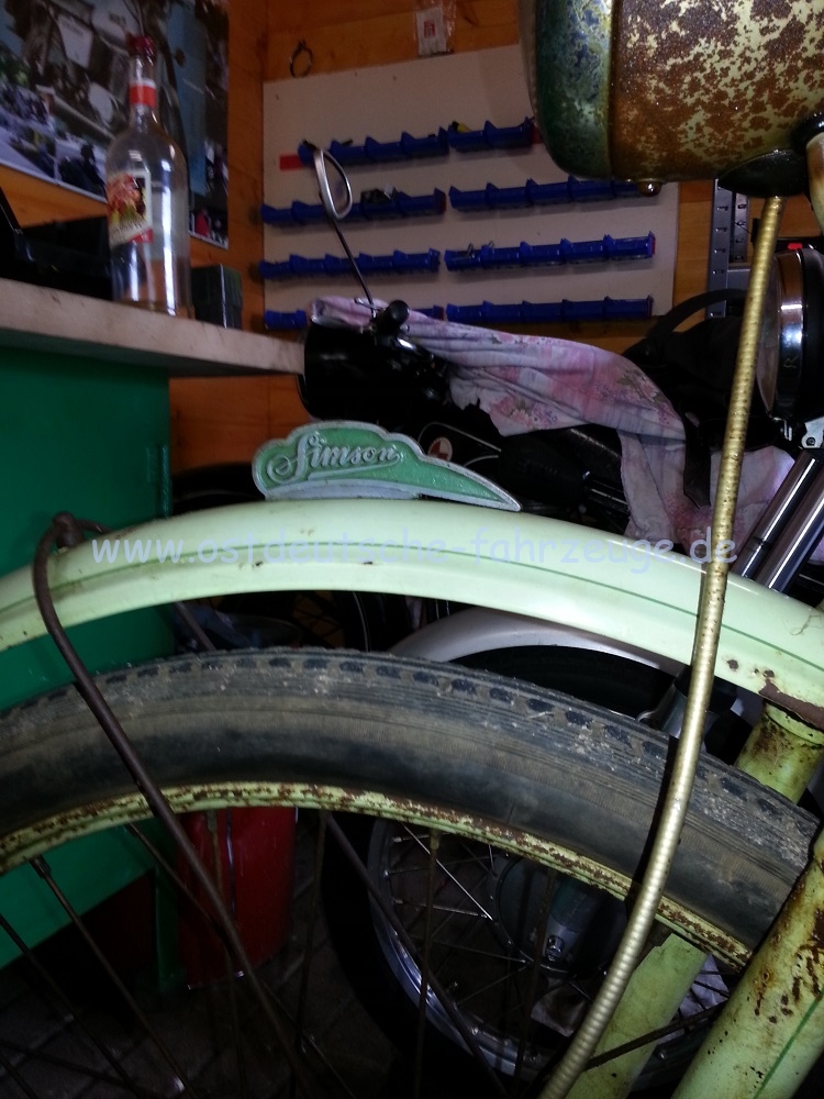

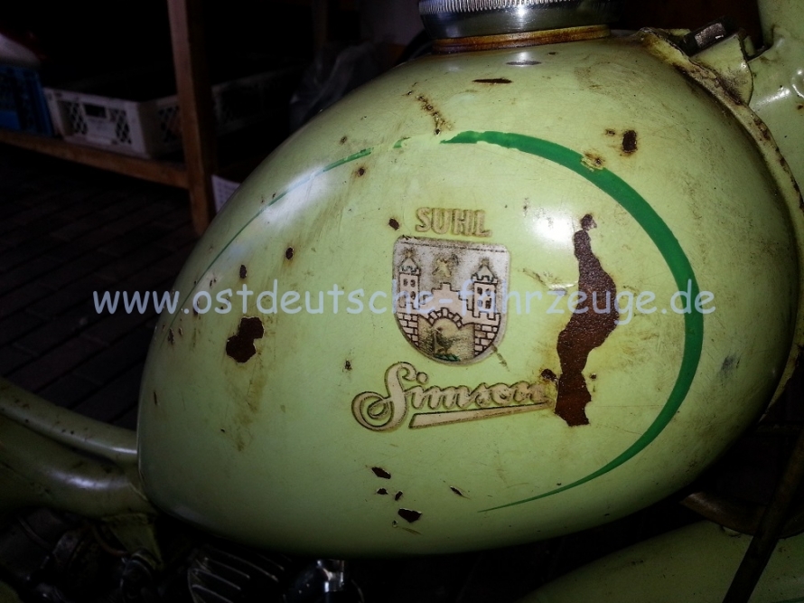

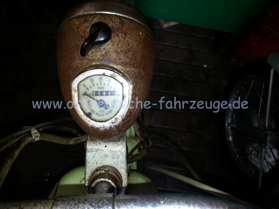

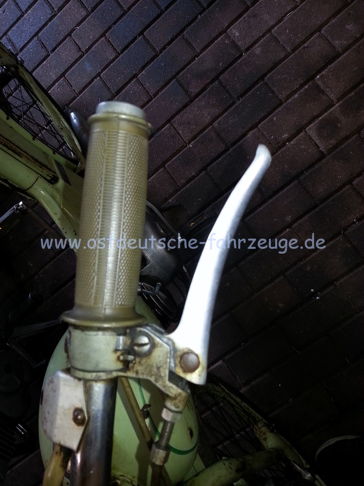

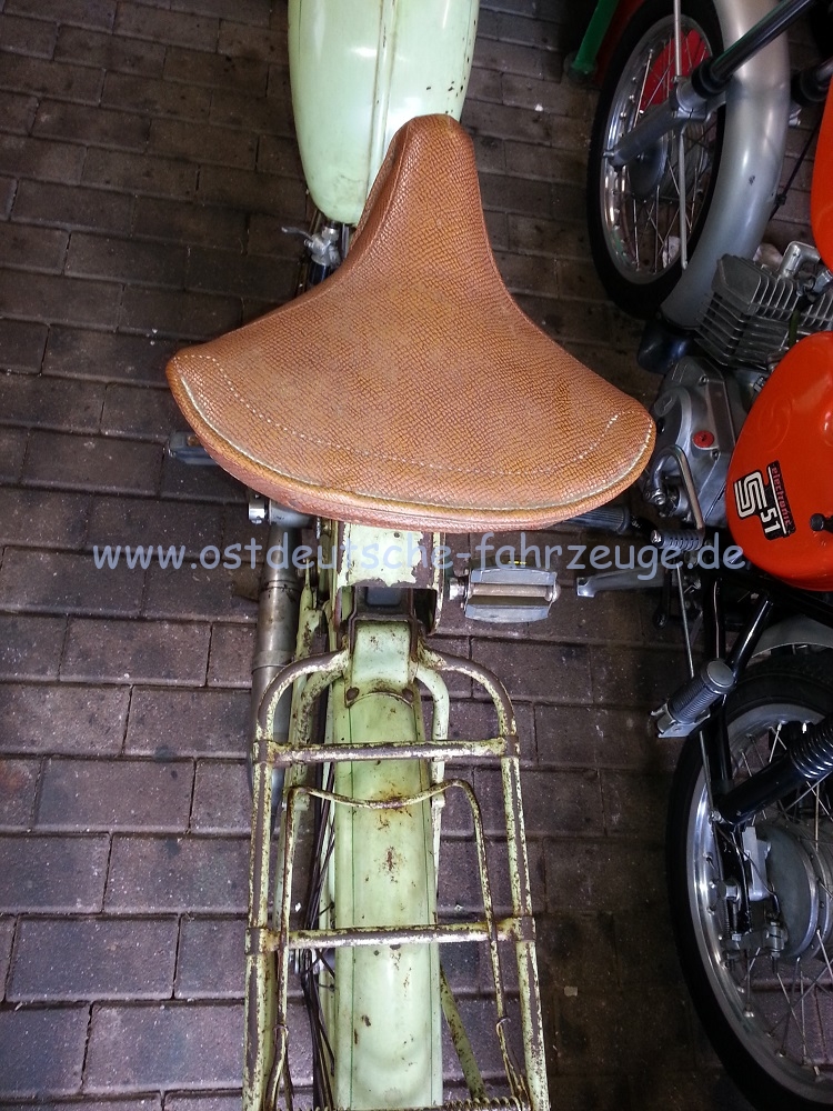

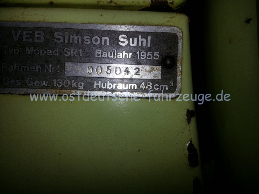

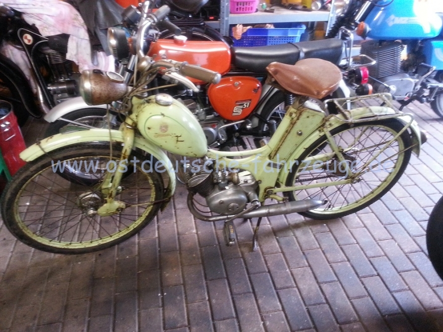

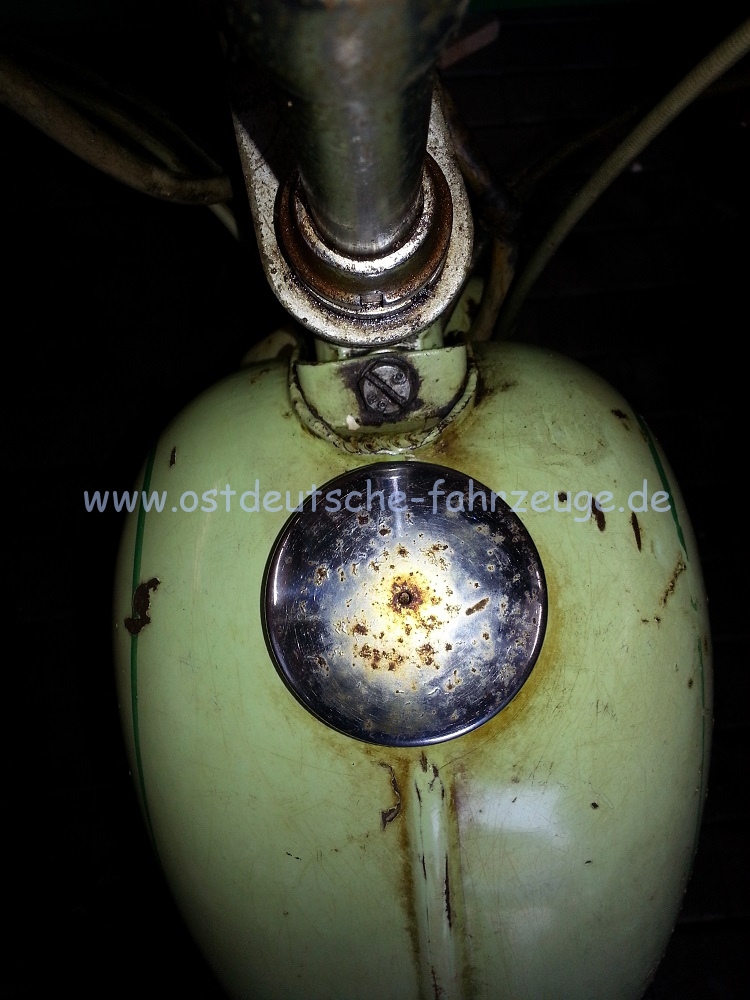

Nun mehr Bilder, bitte zerfleischt ihn nicht so sehr ;) Was könnt ihr so zu Fehl- und Falschteilen sagen?
Ist der Tankdeckel der richtige?? Benzinhahn ist klar, was noch?
Dankeschön dhs2

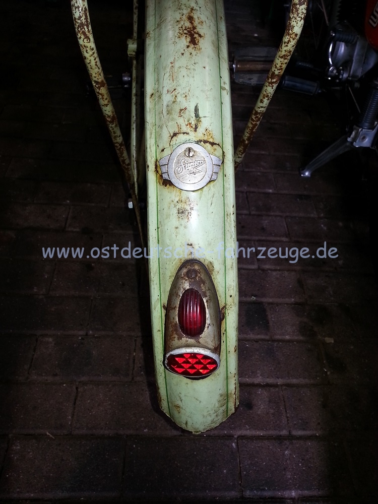

Re: Lindgrüner SR1 Baujahr 1955

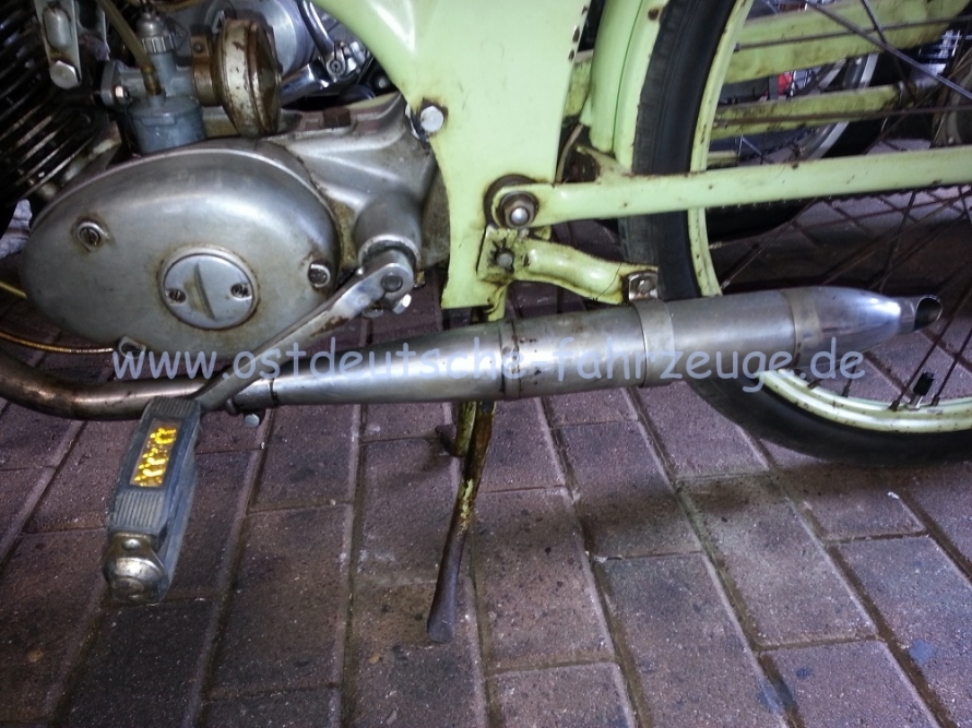

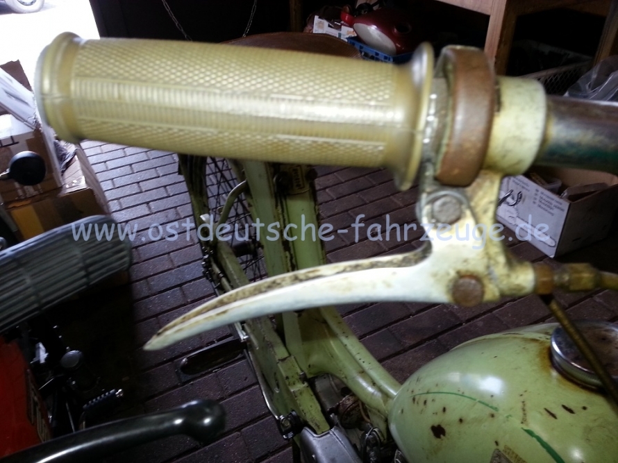

Die Entlüftungsschraube ist die falsche.
Das die Plakette auf dem hinteren Schutzblech nicht stimmt, braucht man sicher nicht zu erwähnen.
Der Bremshebel sieht mir falsch aus. Der Auspuff scheint auch nicht mehr original zu sein.
Die Pedale sind auch nicht die Originalen.
Die rostige Gurke willste doch hoffentlich strahlen und neu lackieren? :-l
Glückwunsch zum Erwerb, sehr schönes Teil.

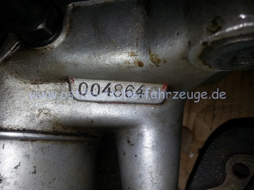

Der Motor wurde wohl schonmal getauscht. Den Orginalmotor habe ich in einer Kiste liegen. Dieser soll ja auch wieder rein?
Bestehen viele Unterschiede zwischen SR2- und SR1-Motor?

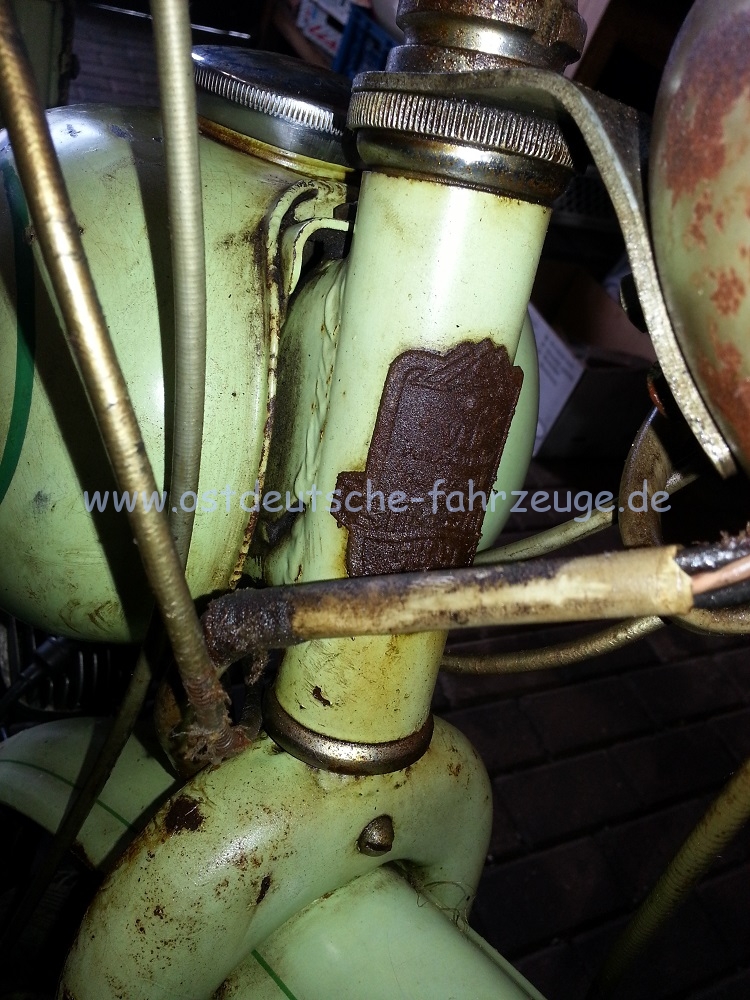

Ja der Lack ist schon schlecht, habe vorhn mal bissel mit der Drahtbürste drübergerubbelt, kam auch recht viel runter.
Meint ihr am besten gleich alles Strahlen oder soll ich erstmal so versuchen alles runterzukratzen?

Ich muss Raffi beipflichten, es hört sich schon sehr rabiat an mit der Drahtbürste an fast 60 Jahre alten Lack zu gehen. Versuche es doch lieber mit Lackreiniger oder ähnlichen Polierpasten für Lack.
Ich würde ihn auch nicht strahlen und neu lackieren. Das kann man bei einem rostigen Wrack machen, hier ist es ,meiner Meinung nach fehl am Platz.
Müsste beim Tankdeckel Simson stehen? Der bei dir drauf ist sieht aus wie aus dem damaligen Zubehör.

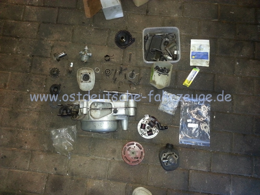

Schöner Wagen. Habe auch einen 55 er lindgrünen. Nummer 245xx. Also eher Ende 1955. Lackaufbereitung geht wunderbar mit Monidur und viel Vorsicht. Super Tipp vom Gunnar.
Größter Unterschied beim Motor zum Zweier ist natürlich die Fahrradfunktion. Mach mal Bilder vom Innenleben des anderen Motors, dann kann man sagen, ob die noch drin ist.
2014-07-29 21.00.12.jpg (487.26 KiB) 11079 mal betrachtet
Heute schon n bissle demontiert, morgen werde ich die ersten Lackteile auf Arbeit auf dem Waschtisch reinigen.
Danach dachte ich die Roststellen mit Owatrol auszupinseln, anschließend zu polieren und danach zu Konservieren mit Wachs.
Was haltet ihr von meiner Vorgehensweise?
Den Orginalmotor mit diesen Teilen habe ich in 2 Kisten mit dazubekommen!
