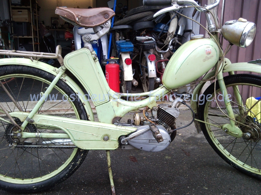

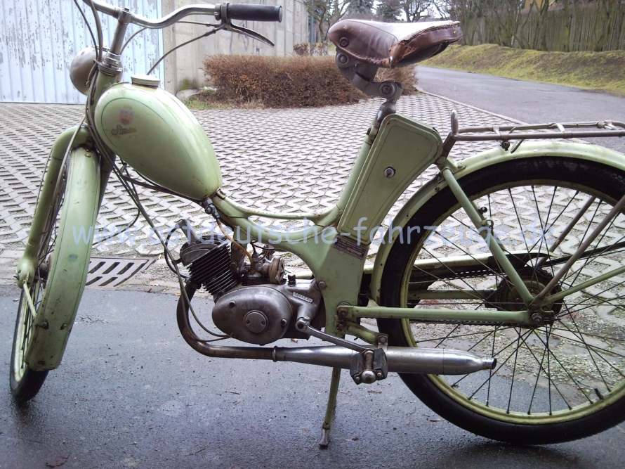

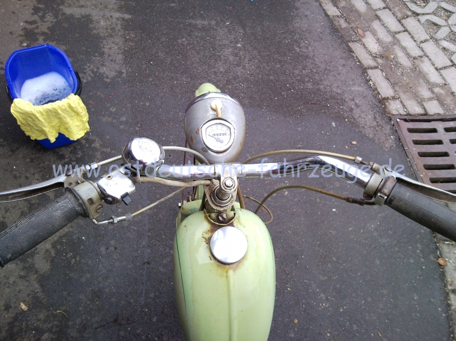

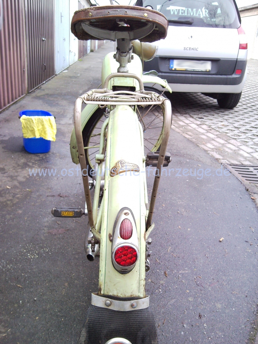

Heute will ich nun endlich mal was über meinen 55er SR1 berichten.
Gekauft wurde er im Februar 2009 in der Nähe von Suhl für einen nicht unerheblichen Preis. Wenn ich mir allerdings jetzt so die Einser-Preise betrachte, war er sooo teuer nun auch nicht. --;) :D

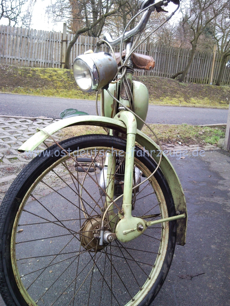

Heimfahrt auf HP
Insgesamt war er zum Zeitpunkt des Kaufes in einem guten Zustand. Ein paar Falsch- bzw. Fehlteile. Das meiste ist mittlerweile getauscht. Der Sattel wird wohl so bleiben.

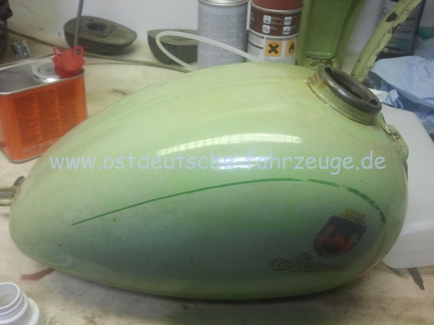

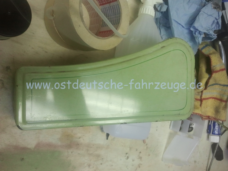

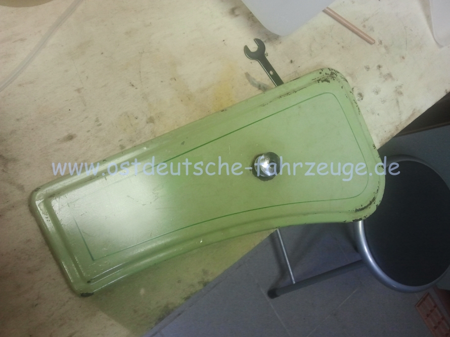

Zunächst wurde alle Lackteile gründlich gereinigt und in zwei Stufen wurde der Lack aufgearbeitet.
Es ist immer wieder erstaunlich, was aus so einem alten Lack noch rauszuholen ist.
2013-02-17 11.33.30.jpg (337.09 KiB) 2787 mal betrachtet
2013-02-17 11.35.10.jpg (328.96 KiB) 2787 mal betrachtet

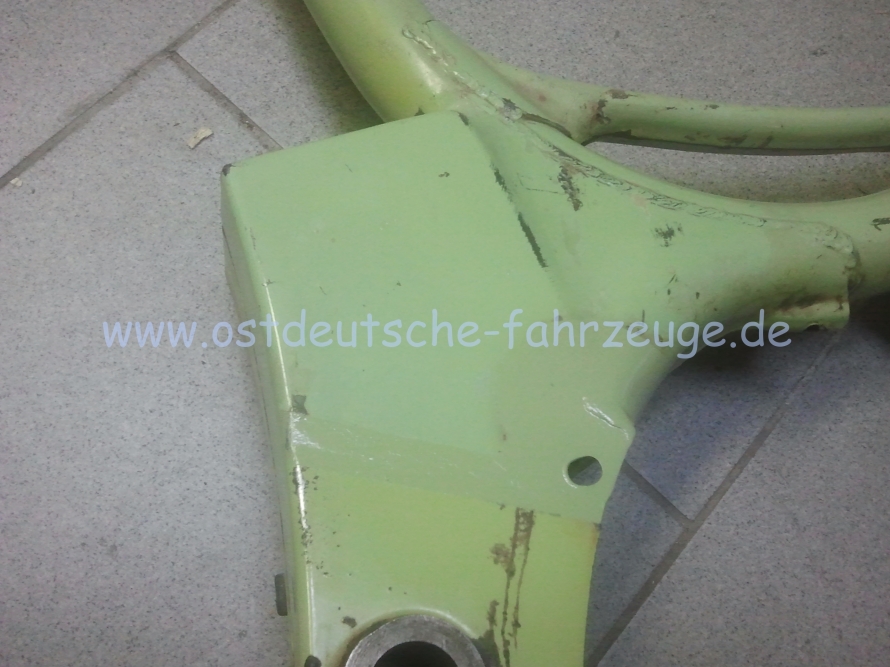

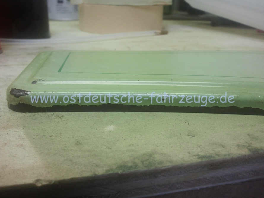

Die Einser Sollbruchstelle war schon gescheißt, aber nicht wieder lackiert wurden. hier hieß es also ein bißchen nacharbeiten.
2013-02-17 11.34.26.jpg (366.66 KiB) 2787 mal betrachtet
2013-02-17 11.35.57.jpg (346.51 KiB) 2787 mal betrachtet

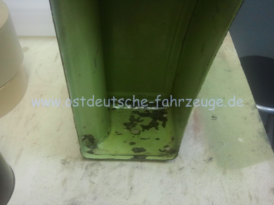

Nach der Lackaufbereitung wurden die "offenen" Stellen mit Owatrol konserviert.
Ich überlegte auch kurz ihn komplett zu strahlen und in RAL-Tönen zu pulvern. Der Aufwand war mir aber dann zu hoch...
Mit einem Schulmalpinsel wird das Owatrol auf den Roststellen aufgetragen.
2013-02-17 11.33.19.jpg (347.53 KiB) 2786 mal betrachtet
2013-02-17 11.35.45.jpg (317.59 KiB) 2786 mal betrachtet

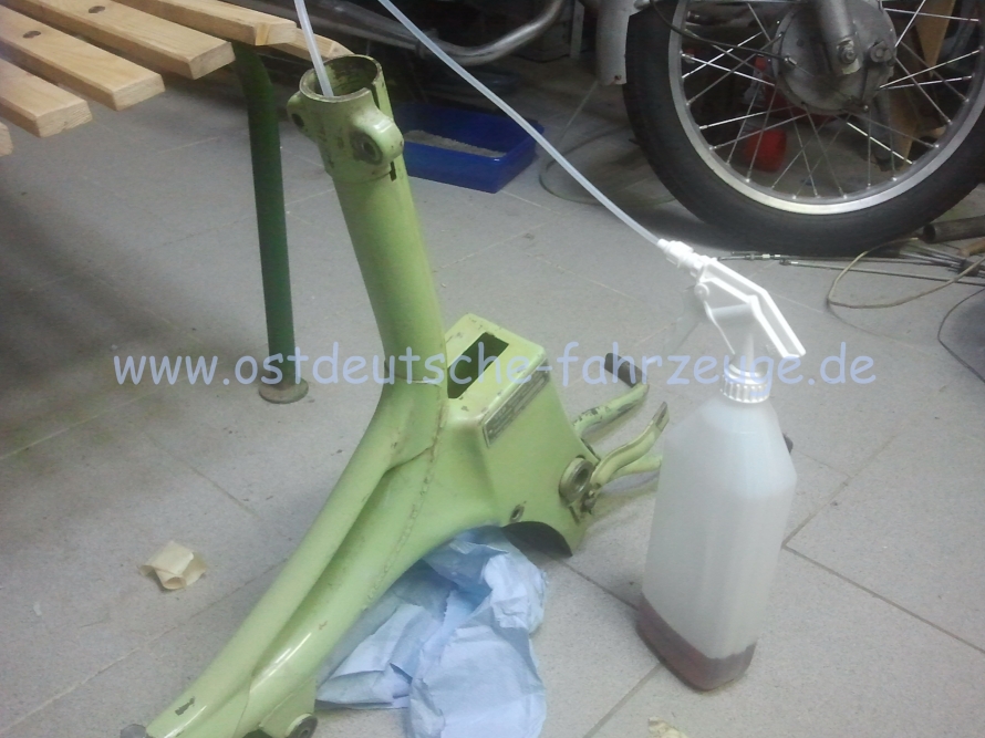

Dann kam meine Hohlraumsonde zum Einsatz...
2013-02-17 11.36.25.jpg (559.85 KiB) 2786 mal betrachtet
... um den Rahmen auch innen zu konservieren.

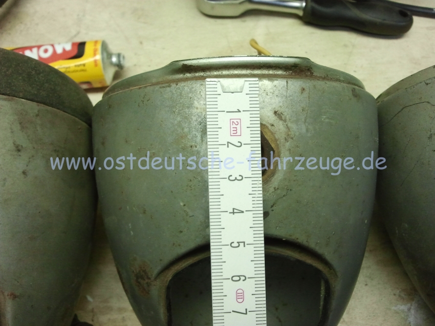

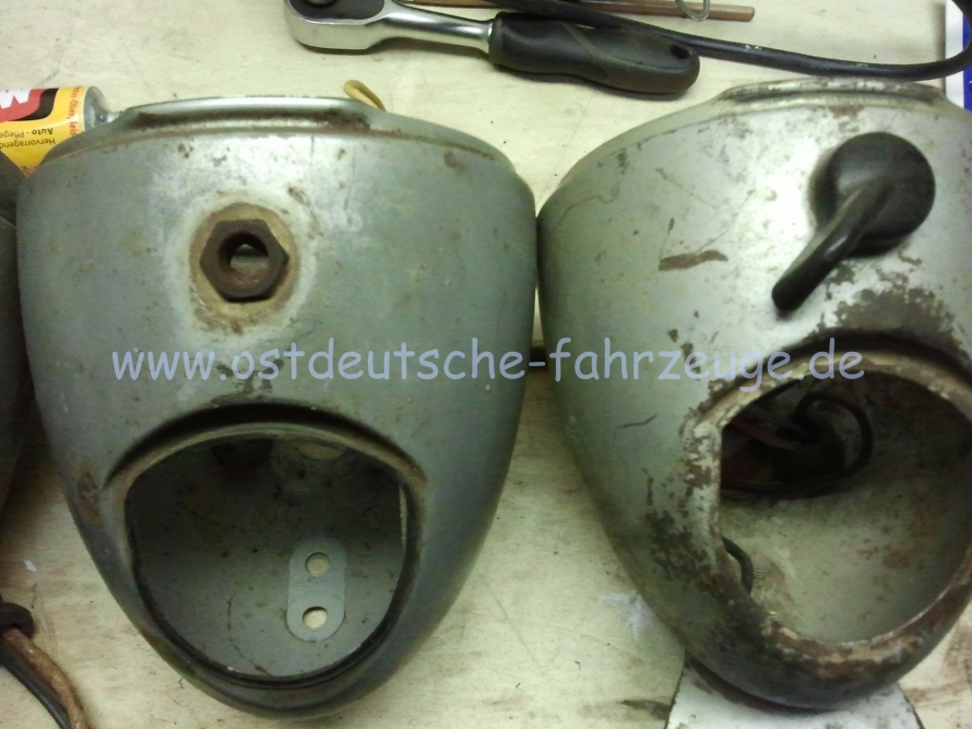

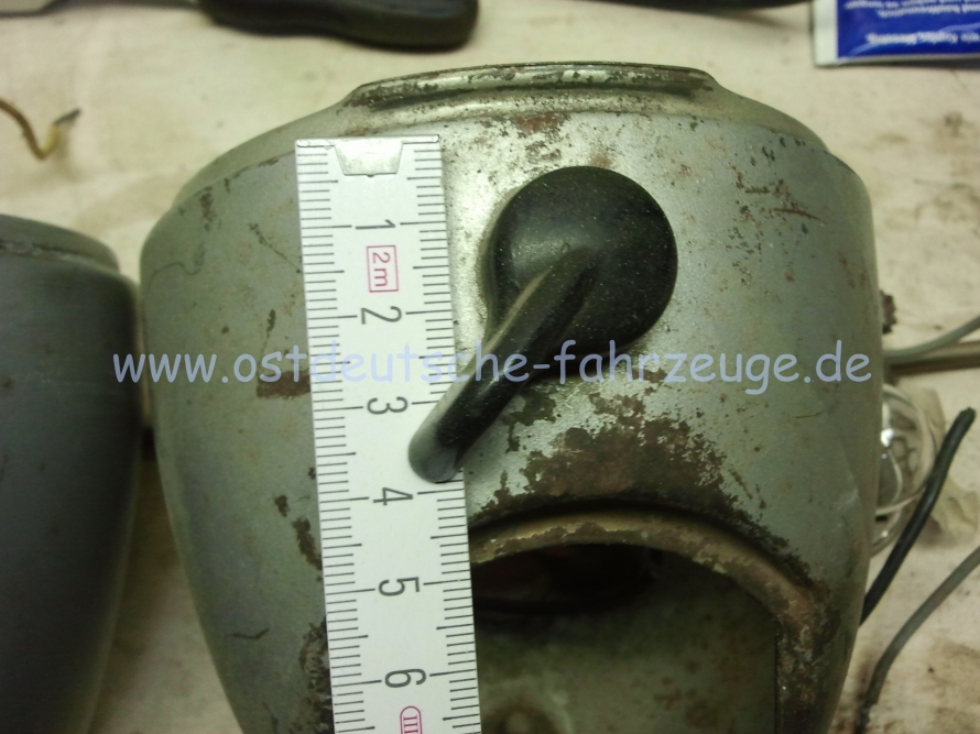

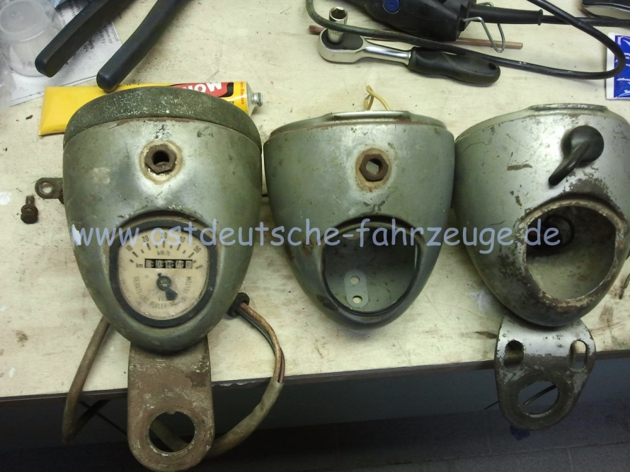

Beim Zusammenbau sind mir einige interessante Dinge aufgefallen.
So sind bspw. die Lampen unterschiedlich lang.
2013-02-18 15.14.12.jpg (419.8 KiB) 2786 mal betrachtet
2013-02-18 15.13.36.jpg (374.66 KiB) 2786 mal betrachtet
2013-02-18 15.13.50.jpg (376.4 KiB) 2786 mal betrachtet
2013-02-18 15.14.01.jpg (391.52 KiB) 2786 mal betrachtet
