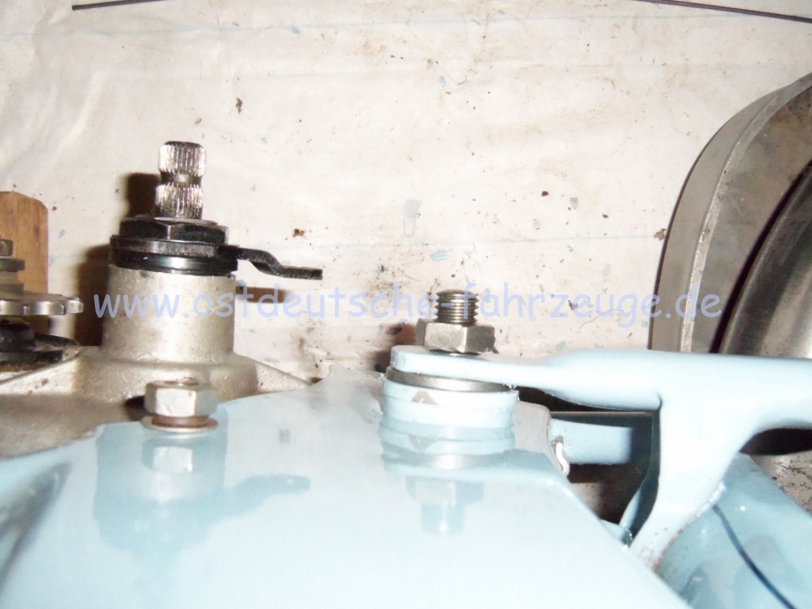

Als erstes ist auf beiden Bilder die montierte Hinterradschwinge am Rahmen zu sehen.
Reihenfolge: Schwingenbolzen mit Mutter,U-Scheibe, Schwinge, Disanzring, Schwingenbuchse, Rahmen,
Linke Seite
Linke Seite
100_2482 [1600x1200].JPG (360.1 KiB) 2640 mal betrachtet
Rechte Seite
Rechte Seite
100_2485 [1600x1200].JPG (337.98 KiB) 2640 mal betrachtet

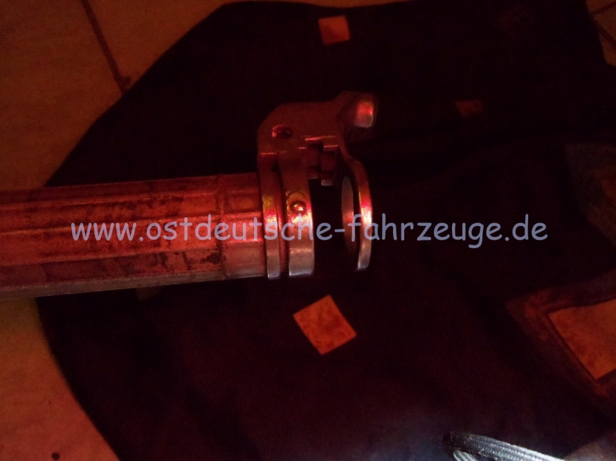

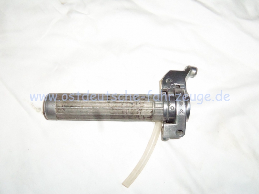

Anfrage zur Schaltarmatur.
So sollte sie beim Einser aussehen.
Der "Knubbel" sprich die Erhöhung die den eingelegten Gang anzeigt ist etwa 3mm im Durchmesser und etwa 1,5mm erhöht.

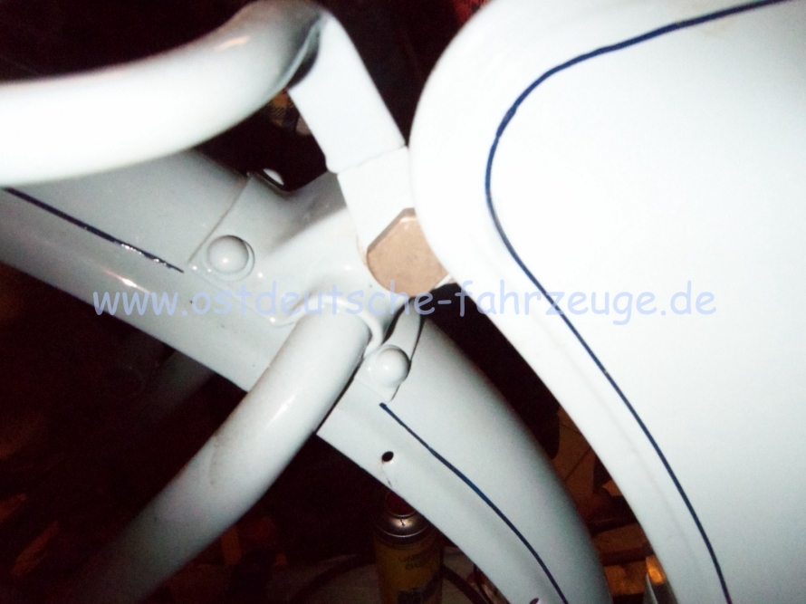

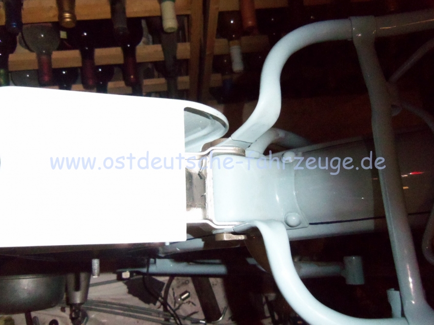

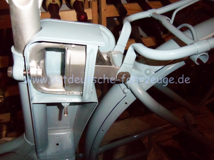

Re: verschiedenste Anfragen Details SR1
Befestigung Gummifederelement und Gepäckträger.
100_2516 [1600x1200].JPG (340.61 KiB) 2625 mal betrachtet
Linke Seite
Linke Seite
100_2518 [1600x1200].JPG (397.03 KiB) 2625 mal betrachtet
Rechte Seite
Rechte Seite
100_2522 [1600x1200].JPG (310.34 KiB) 2625 mal betrachtet
