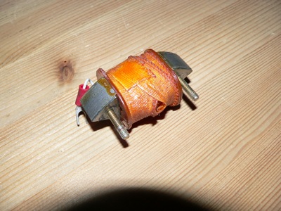

ich habe heute noch diese Spule gefunden...
sieht eigentlich Neu aus aber es fehlt das Zündkabel....
Ist das eine Originale oder ein Nachbau und ist es möglich das Kabel einfach anzulöten???

Moin,
neeee nicht wegschmeißen ..... die kann man(n) noch heile machen..... also ich kann Dir ne regeneriert schicken made in Germany.....
Meld Dich ma per PM
Die alter / neue bitte nicht wegschmeißen die kriegen wir wieder heile.

Stimmt, den Eisenkern kann man aufheben und ihn neu "bespulen" lassen.
Mir fällt nur gerade die Firma nicht ein. Es ist aber die Selbe, die auch früher (in der DDR) schon Spulen produzierte.

Moin ! Du meinst wohl Zwotec, oder ?

Danke, großer Alexander!
http://www.zwotec-gmbh.de
interessante Seite...
Allerdings wird es hier erst richtig interessant!!!
http://www.zwotec-gmbh.de/14915/34901.html
