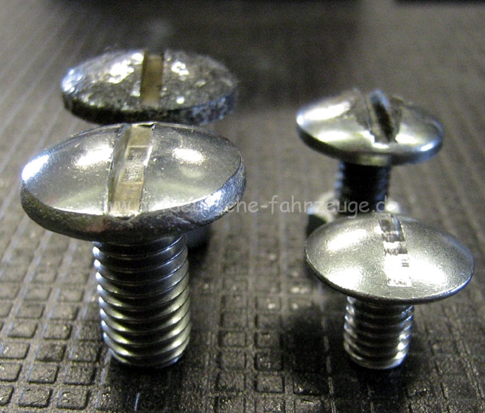

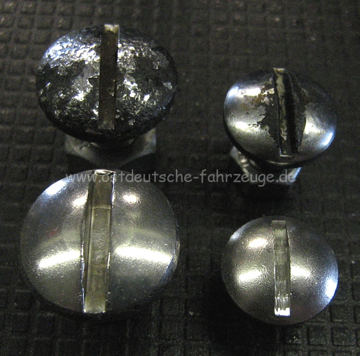

Vor kurzem habe ich zufällig Schrauben gefunden, die denen am Lampengehäuse der Kleinroller, stark ähneln.
Das wollte ich Euch nicht vorenthalten.
Wenn diese Schrauben nicht gerettet werden können, muss Ersatz her.
Es gibt diese Sorte heute noch!
Sie heißen Becherschrauben oder Bordwandschrauben.
Man kann sie in der Bucht kaufen oder bestimmt auch beim Schraubenhändler des Vertauens.
Ich hab mir welche aus V2A besorgt und gleich die Rostigen obigen an meiner orangen KR51 damit ersetzt.
Man kann sie schön polieren.
original oben, V2A neu unten
zu 95% identisch ;-)

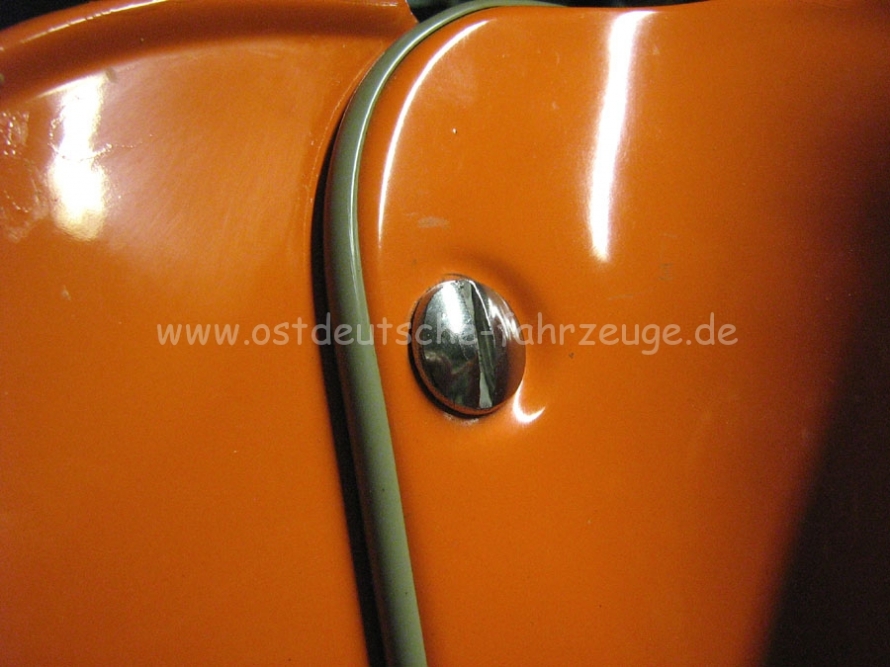

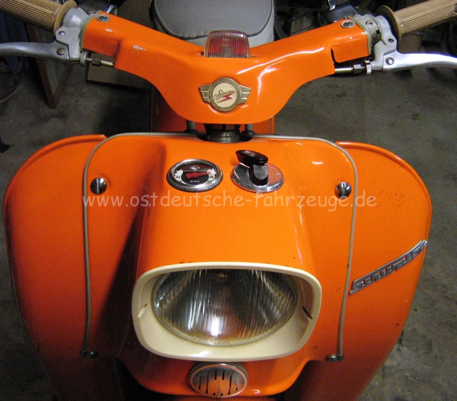

So siehts dann am Fahrzeug aus.
