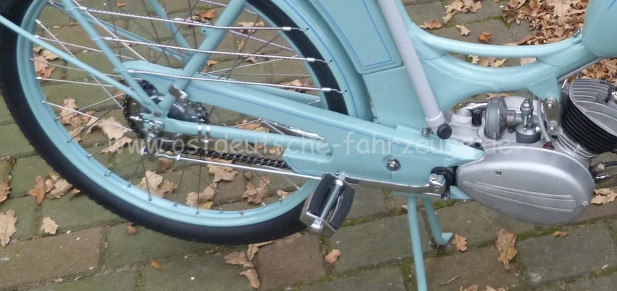

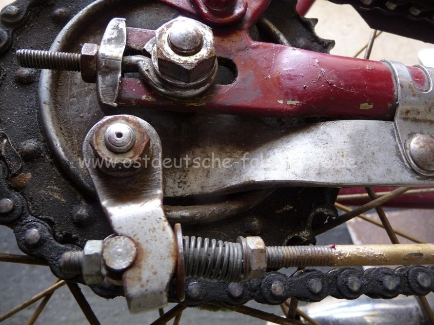

Re: Benötige mal Hilfe bei SR1 Bj 55 Kettenschutz
Hallo Waldi...
bei mir sieht das so aus....
Ich muss aber gestehen das es keine Gewähr auf Richtigkeit hat....
Bei mir läuft aber alles frei....
Matze
Matze
- P1010665.jpg (300.83 KiB) 5223 mal betrachtet
Danke für die schnelle Antwort.
Schleifen tut es nur an dem vorderen Stück des Kettenschutzes.
Vieleicht könntest Du netterweise noch ein Bild machen, wo man den vorderen Teil (jetzt vom Pedalarm verdeckt) sehen kann.
Vielen Dank.
Vielen Dank.

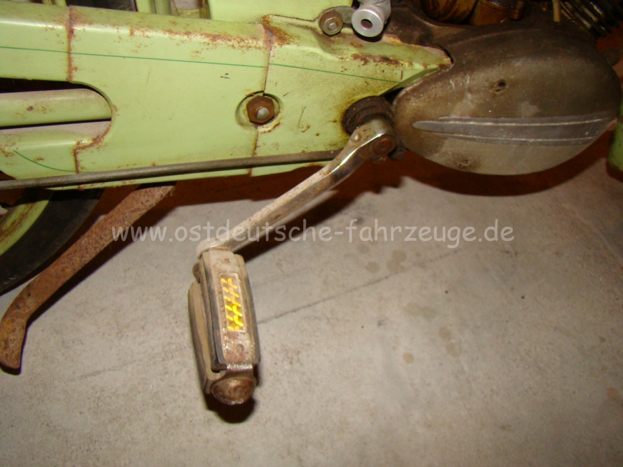

Hallo Waldi...
komme jetzt nicht an den 55er ran...
Hier ein Bild nicht viel besser aber etwas...
Matze

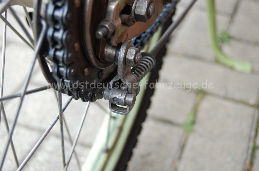

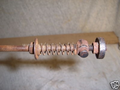

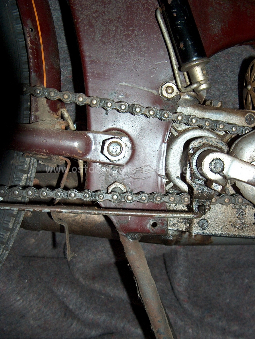

Hallo Waldi,
ich habe mal etwas recherchiert und 3 Fotos vom 1er Kettenschutz gefunden. Leider aber auch nicht das perfekte!!!
Das hier ist eine Nummer um die Rahmennummer 4000. Hier ist aber klar eine andere Strebe verbaut wie bei mir.
Vielleicht hat noch jemand anderes ein besseres Foto von der Strebe mit dem vorderen Teil des zweiteiligen Kettenschutzes.
Alex
Alex

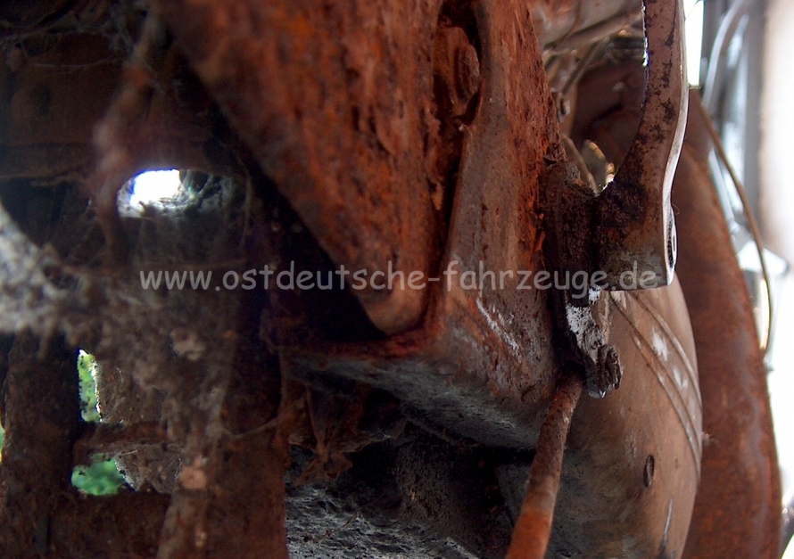

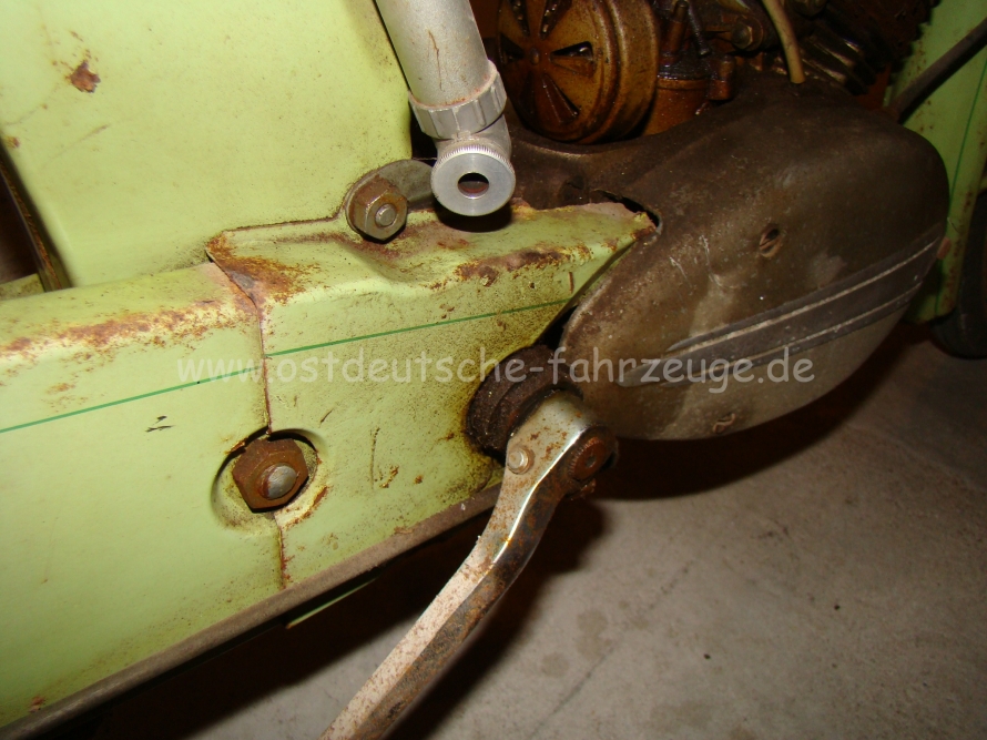

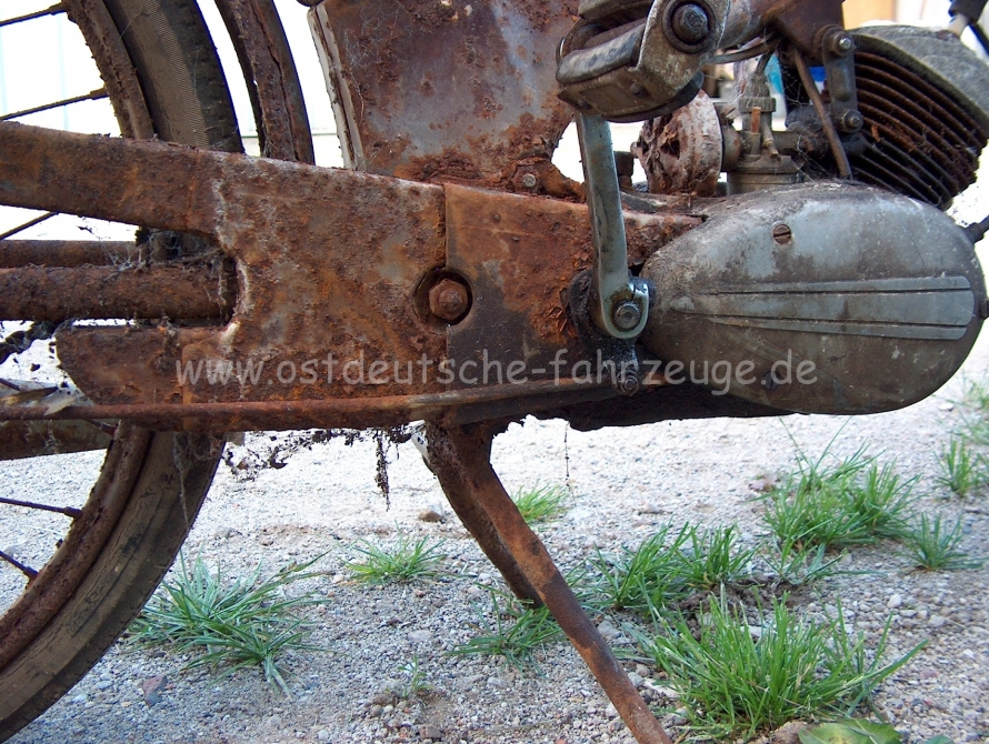

So ich habe noch ein Foto vom aktuellen Zustand des 1er ohne das Vorderteil.
Und hier zum Vergleich noch ein Foto von einer Wasserleiche....da kann es aber am besten erkennen.
Kann die Aufhängung für das Bremsgestänge evtl eine Andere sein? Hat das schonmal jemand verglichen, ob die immer von den Abmaßen gleich sind?

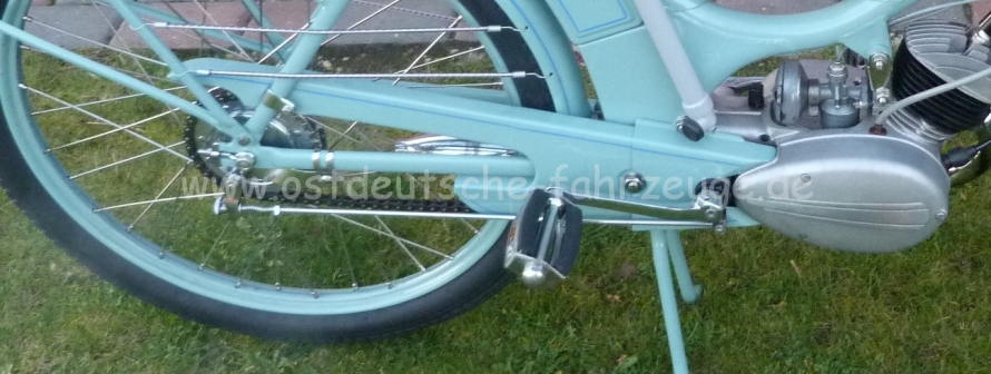

Hallo Andreas,
du hast Recht, die Form ist etwas anderes. Die Frage ist welche die richtige ist. Gibt es beim 1er nur eine Sorte von Strebe oder mehrere.
Ich habe noch ein Foto gefunden, aber selbst mit diesem Gestänge vermute ich wird es nicht richtig passen.
Alex
Alex
- Kettenschutz mit Strebe
- 7.JPG (405.1 KiB) 5197 mal betrachtet

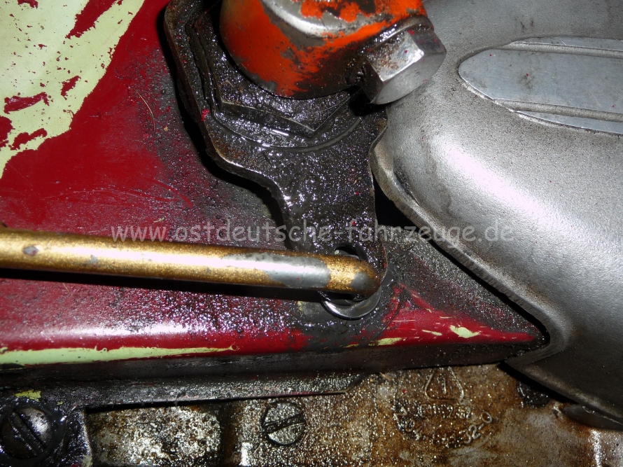

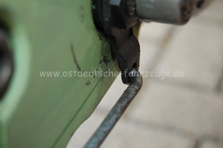

Schaut mal ihr beiden, vielleicht hilft das etwas weiter?
- 1.jpg (481.88 KiB) 5182 mal betrachtet
- 2.jpg (363.63 KiB) 5182 mal betrachtet
- 3.jpg (623.47 KiB) 5182 mal betrachtet
ja das hilft schon etwas weiter!! DANKE
Es sieht wirklich so aus als ob ich die falsche Bremsstange habe!!! Es hat nicht zufällig jemand eine für mich???
Kannst du eventuell mal noch ein Detailfoto machen von dem Abstand des vorderen Kettenschutz zur Aufnahme der Bremsstange?
Das sieht auch mächtig eng aus
@Waldi - Bremsstange geht von außen nach innen -
Alex
Alex

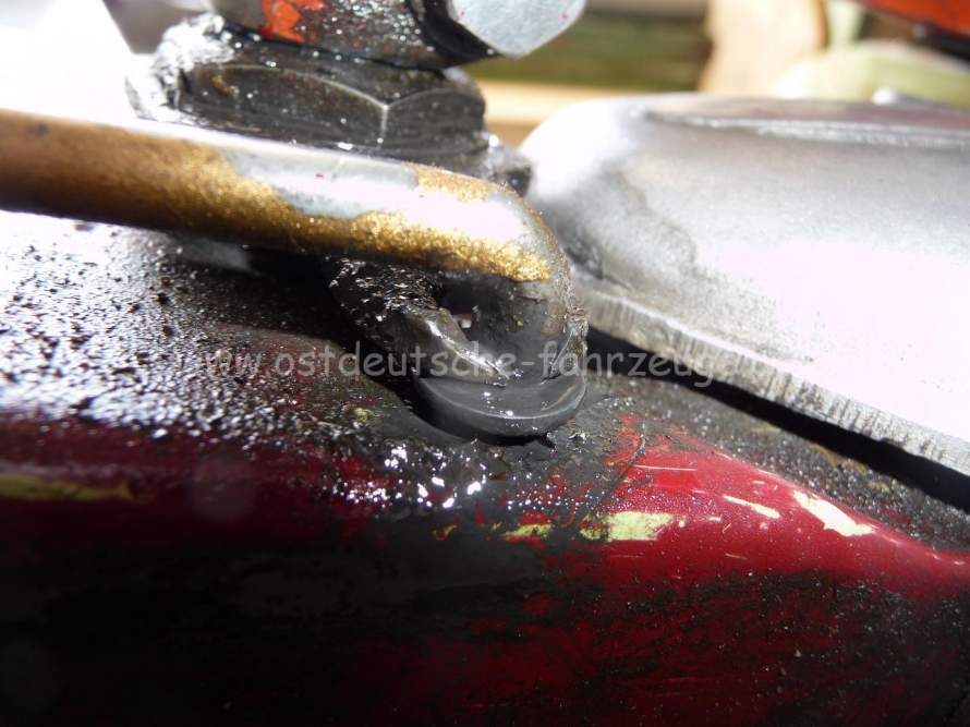

@ Alex da bin ich mir immer noch nicht sicher.@Waldi - Bremsstange geht von außen nach innen
@Henning bei Deinem Bildern, ist das Bremsgestänge mit einem Splint gesichert, oder ist es nur durchgesteckt ?

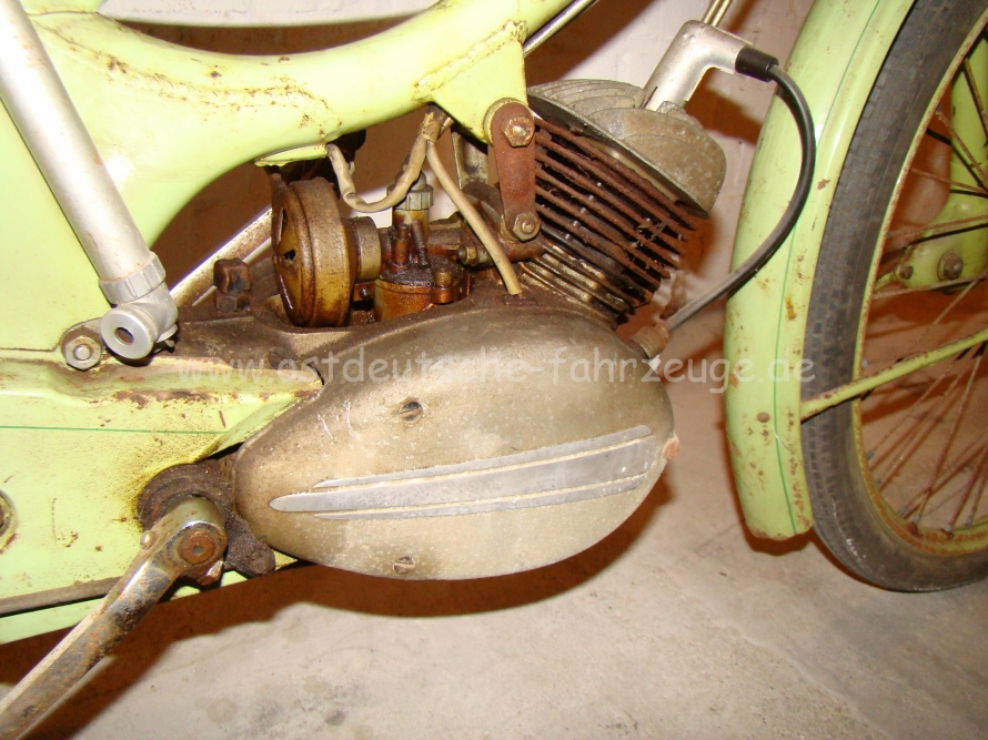

So sieht das aus Waldi:
- aa.jpg (384.53 KiB) 5153 mal betrachtet
- und so hinten
- bb.jpg (461.17 KiB) 5153 mal betrachtet
Alex, kannst Du mal die "Wasserleiche" genauer zeigen? Würde mich mal interessieren wo der so rumlag (See, Fluss) und vor allem wie lange. Mach doch mal Bilder.

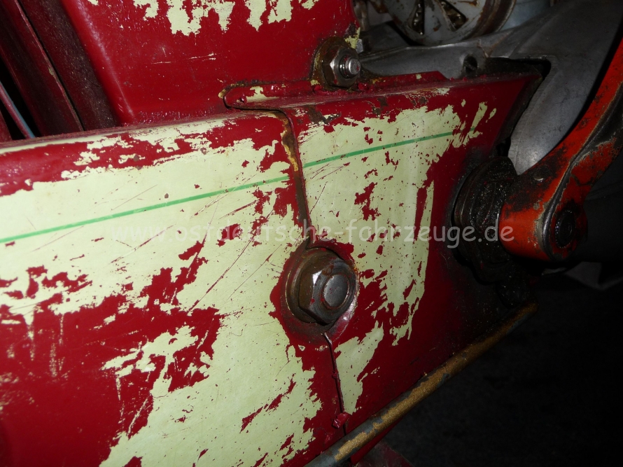

So wie ich das sehe, hat nur die "Wasserleiche" das richtige Bremsgestänge montiert.
Der 1. SR1 mit 2 teiligen Kettenschutz hatten ein Bremsgestänge welches am Motor mit einem Splint gesichert wurde. Später wurde es dann ersetzt gegen das Gestänge mit mit dem "S" Haken zum einfädeln .
Matze
Matze

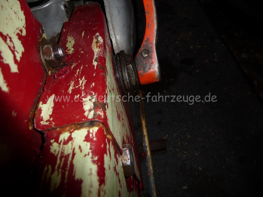

auf der Wasserratte ist das Bremsgestänge vorn falsch rum montiert ....
- 4570_1.JPG (48.49 KiB) 5116 mal betrachtet
- DSC_0494.JPG (245.65 KiB) 5116 mal betrachtet
- DSC_0490.JPG (301.12 KiB) 5116 mal betrachtet
Aber das mit dem Splint kam m.E. (und nach meinem Renn - Einser zu urteilen) nicjht zeitgleich mit dem einteiligen Kettenschutz. Ich habe diesen und die Bremsstange ist mit Splint gesichert.
