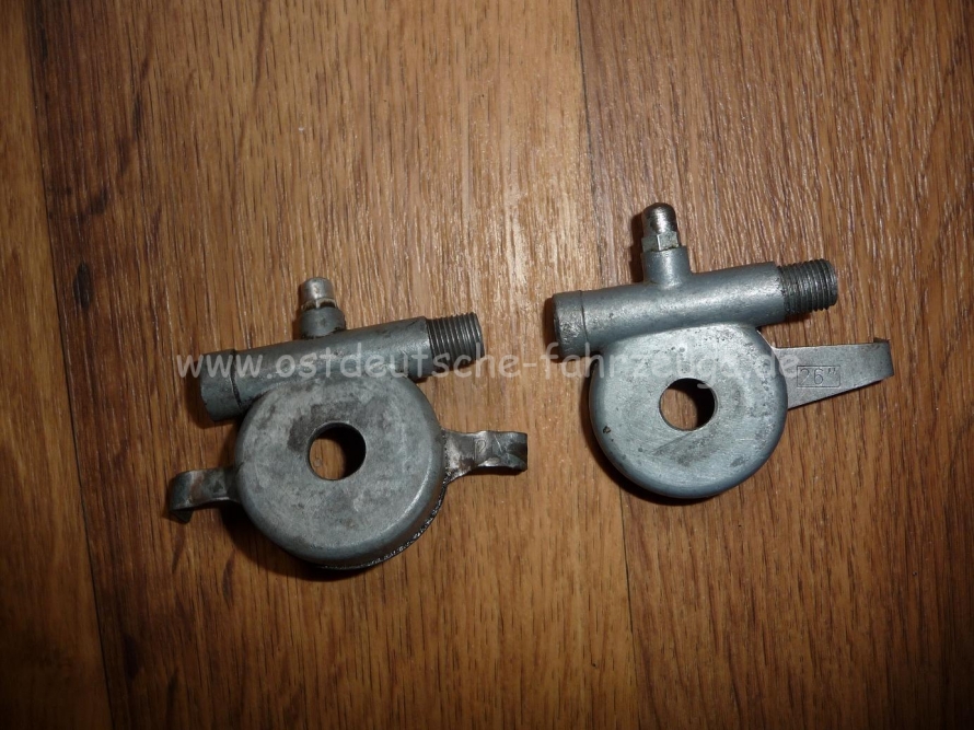

Der mit zwei Mitnehmern wurd bis Rahmennummer 15.000 verbaut.

Hier mal Bild zum Vergleich, ein 26er Tachoantrieb mit zwei Mitnehmern und ein 26er Tachoantrieb mit einem Mitnehmer:

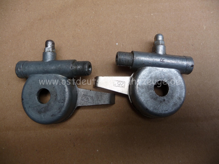

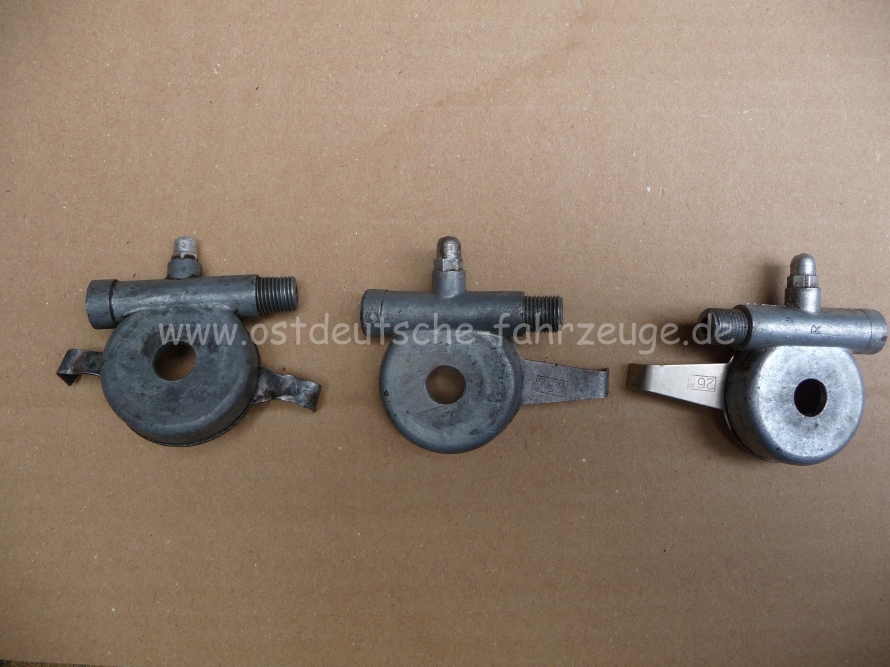

Habe hier noch ein dritte Variante, diese scheint aber für ein Fahrrad zu sein? Nur von der Größe halt Moped!?
Was meint ihr?
Steht R für rechts drauf!? Das geht ja nun mal beim Einser wegen de Bremse nicht...
Grüße Henning
Was meint ihr?

Hi Henning,
ich denke, Deine Überlegung ist richtig.
"R" - rechts und damit Fahrrad.
Ich wüsste nicht, das es am Ende der fünfziger Jahre etwas anderes als Stempelbremsen gab - und damit würde
"R" passen.
Ist aber nur Theorie.

An meinem Einser Nr. 16732 ist auch ein Antrieb mit zwei Mitnehmern verbaut und wie gesagt der zweiteillige Kettenschutz...ddrschrauber hat geschrieben:Der mit zwei Mitnehmern wurd bis Rahmennummer 15.000 verbaut.

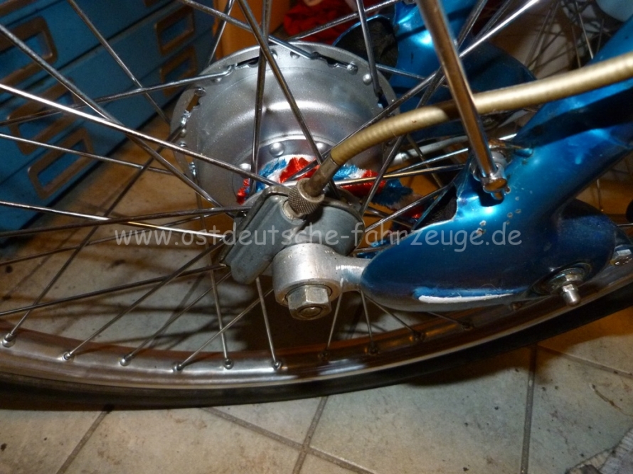

Hallo Matze...Doc Holliday hat geschrieben:es gab auch noch für den SR1 Tachoantriebe die aussehen wie vom SR2E . In dem kleinen 4eckigen Kästen, mit Staubschutz und Filzring. Nur zu erkennen am Aufdruck 26"
Diese gibt es noch bei Fa. Sausewind zu kaufen ..... 18,99 EUR ... DDR Restware...
das ist nicht ganz richtig... sieht nicht so aus wie beim SR2E!
Die Abnahme ist um 180 Grad versetzt.
Das erste Bild ist ein Tachontrieb SR1 (Exportversion) 26 Zoll vom Original Fahrzeug.
Das zweite Bild ein SR2 Tachoantrieb, den gibt es als 10mm und 12mm für 23 Zoll
Ich bezweifle auch das es die 26 Zoll Version bei Sausewind gegeben hat, könnten mir am Telefon nicht weiterhelfen.
Ich habe in den letzten 3 Jahren von dem SR1 26 Zoll Antrieb nicht ein Exemplar in der Bucht oder auf Teilemärkte gesehen.
Denke das Teil ist in einer ganz kleinen Auflage gebaut worden.
Zu dem kleinen Tachoantrieb mit dem "R", da habe ich auch noch welche von... meine passen aber nicht auf die 10mm Achse des SR1
