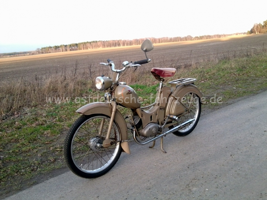

In meinem Besitz:
SR2 1957
Rahmen: 289466
Motor: 302325
Farbe: original beige
Merkmale: Vollnaben mit Rillen gegenüber dem Renak Schriftzug, Stahlfeder Sattel, Federkasten neue Ausführung mit langen Ohren, Alugepäckträger, Aluleiste am Spritzschutz schon mit 3 Löchern, Motor hat noch schräge Ölablassschraube, lackierte Alu Seitenbleche, Auspuffendstück mit großem Auslass.

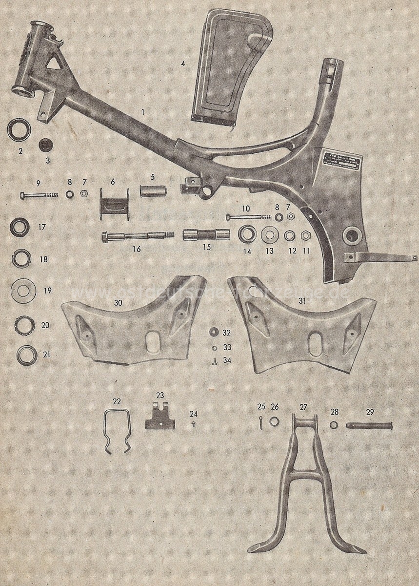

So, hier kommt mal die erste Seite des EK.
Bitte schaut Euch die Teile darauf an und vergleicht sie mit den Eurer Fahrzeuge, danach gebt bitte Bescheid ob die abgebildeten Teile genau gleich sind mit denen an Euren Fahrzeugen, oder nicht.

So kommen wir also zu den auf Waldis Bild dargestellten Teilen:
Ist Euch dort etwas geläufig, was sich im Lauf des Jahres ´57 geändert hat?
Mir ist aufgefallen, daß an meiner Nr. 36 die Ausspaarung vom Benzinhahn etwas anders aussieht (wenn die Erinnerung nicht täuscht)

Die OG LL meldet:
Nach eingehender Untersuchung der Benzinhahn- Aussparung am Seitenblech links bei allen vorhandenen Seitenblechen:
Ist die gleiche wie im E-Teilblatt !!
Foto überflüssig

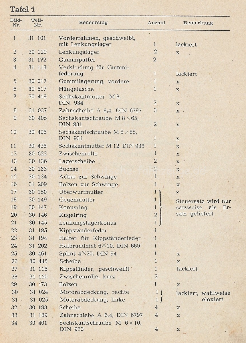

Auch hier nochmal zur besseren verständigung die erste Seite des EK mit der Textseite:

So und nun bitte Eure Erfahrungen zu den gezeigten Abbildungen bzw. zum Text.
Sind die abgebildeten Teile bei Euren SR2 BJ 1957 genauso ? oder gibt es Unterschiede ?
