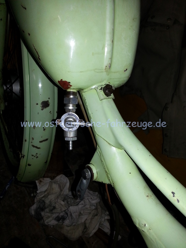

Die ersten 2er Pumpen waren auch so stark, da hat Matze Recht. Der Ring mit den Stegen vorn an der Pumpe muss aber auch dünner sein, also schmäler sozusagen. Wie auf Hennings Foto.

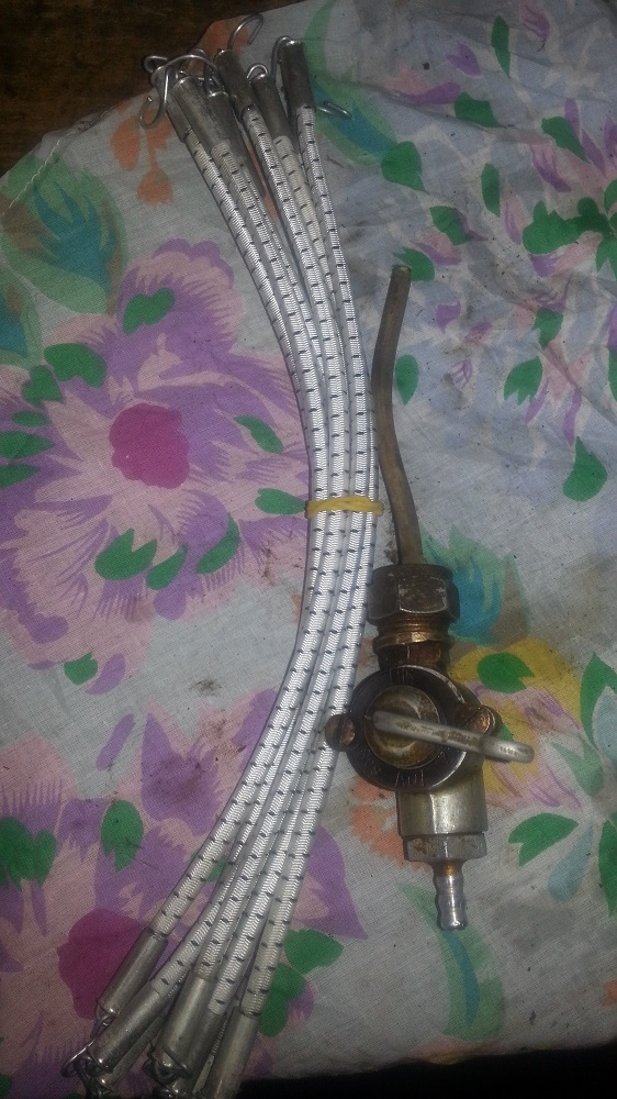

Der Hahn auf dem Bild ist ein pseudo 1ser Hahn aus Zinkdruckguß für was auch immer, insofern er M16 Anschluß hat wie deiner. Ansonsten ist der für bestimmte 98er.
Der Hahn muß aus Alu sein, wie auf Hennings Foto. Ich kenn mich da aus. Ich weiss wovon ich rede. Ich hab so Dinger schon mit ins Bett genommen ... :shock:
Bei Kleinanzeigen ist/war einer drinnne .... Anbauen kannst du deinen Hahn aber selbstverständlich.

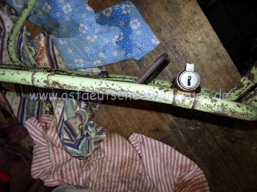

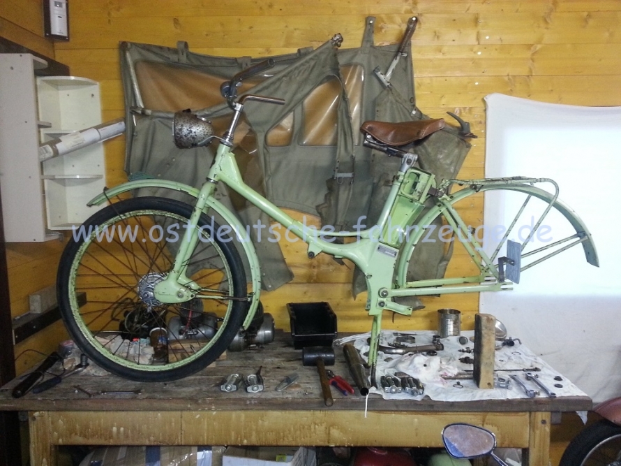

Leider habe ich keinen Schlüssel für das Speichenschloß.
Habe schon alle meine alten Schlüssel probiert, aber bisher waren alle zu breit.
Hat jemand von euch eine Idee wie ich ohne Schaden zu machen das Schloß aufbekomme?
Danke!!!!
2014-08-10 10.49.47.jpg (473.68 KiB) 11866 mal betrachtet
Re: Lindgrüner SR1 Baujahr 1955
Da sollte als Schließhaken eine kleine Schlitzschraube sein.
Einfach raus drehen. ;)

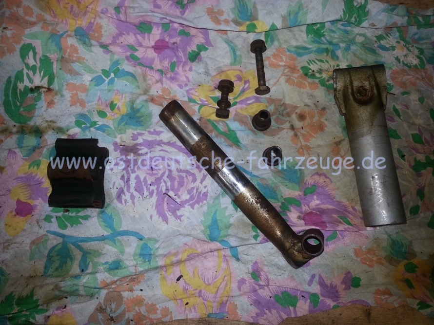

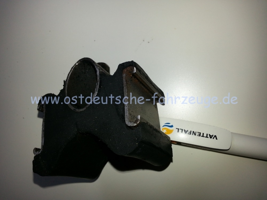

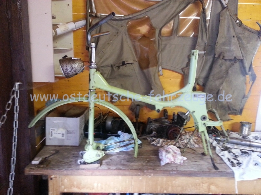

Habe den Sattel teilweise montiert und dabei gemerkt das der Gummi vom Verschiebeteil gerissen ist, er hält zwar noch zusammen aber ist schon ein großer Riss drinnen!
Was meint ihr? Erneuern? Oder bei den überschaubaren Kilometern drin lassen? Hat jemand einen?

pneubusiness hat geschrieben: Der Hahn muß aus Alu sein, wie auf Hennings Foto. Ich kenn mich da aus. Ich weiss wovon ich rede. Ich hab so Dinger schon mit ins Bett genommen ... :shock:
Seit gestern hab ich son Teil auch mit im Bette :lol:
Kann viel beruhigter schlafen...
pneubusiness
Beiträge: 77
Beitrag von pneubusiness »
Mein Reden ... :-ü
Herzlichen Glückwunsch.

Großen Dank an Tino(Pneubusiness)
der hat mir das Gummifederelement vom Sitz wieder toll gemacht.
Dieser war gerissen, er hat es zusammen vulkanisiert und Führungen entrostet, schöne Sache!

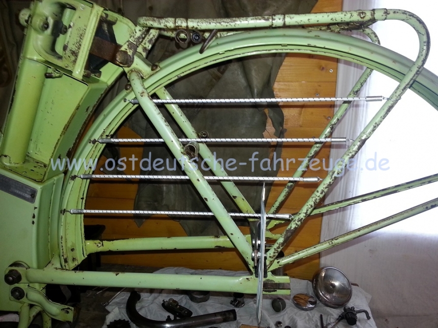

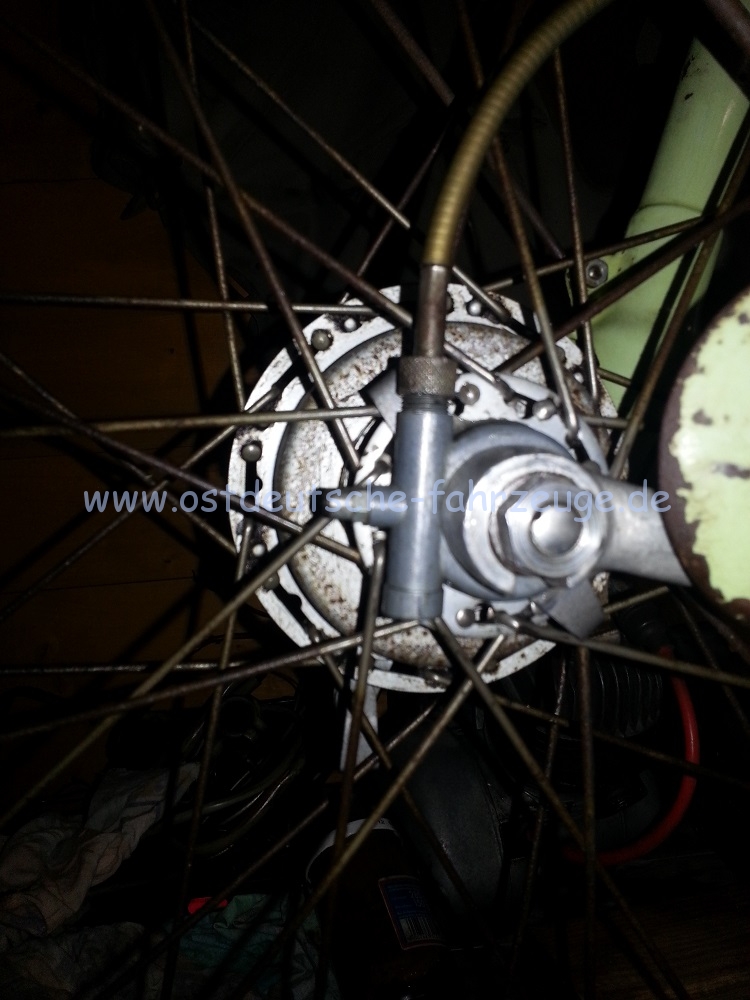

2 armiger Tachomitnehmer ist dran. Vielen Dank an Blanik für den 2 armigen und an Mathis für Tip mit der Nuss zum richten des Alurings im inneren des Mitnehmers!
2014-09-07 13.26.08.jpg (278.33 KiB) 11654 mal betrachtet

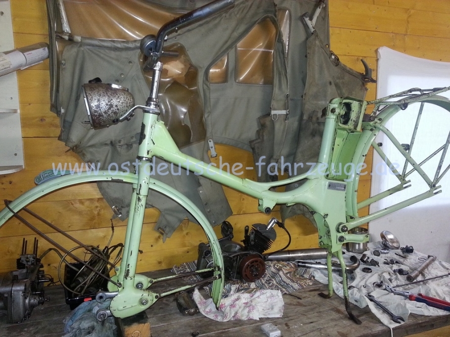

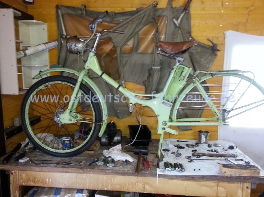

Wie geht es denn weiter? Er steht ja nur auf einem Rad und dem Ständer - und das schon seit vielen Tagen. ;) Bitte mehr zeigen!
Grüße.
SimsonSR1SR2MAW
Beiträge: 317
Beitrag von SimsonSR1SR2MAW »

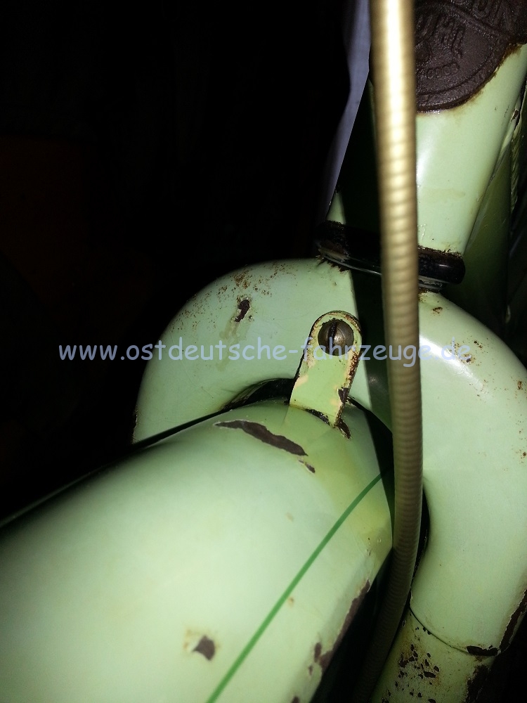

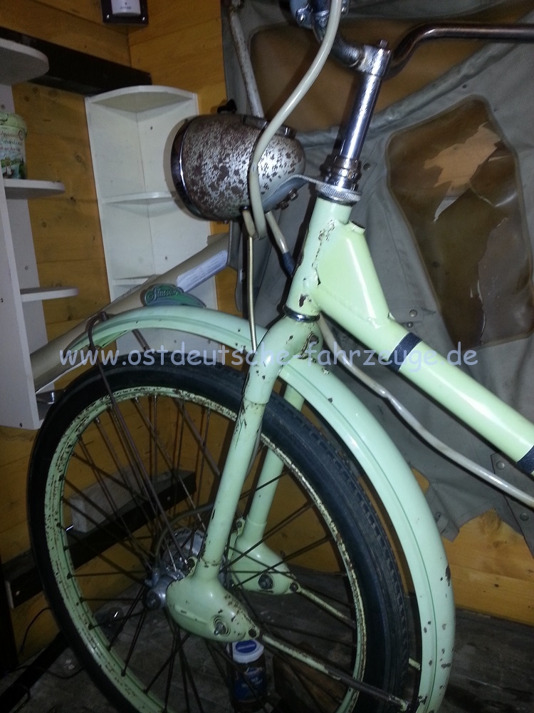

Das Schutzblech vorn bitte noch richtig anbauen, die Lasche muss hinter der Gabel sitzen, nicht vor der Gabel.

Schollega hat geschrieben:Wie geht es denn weiter? Er steht ja nur auf einem Rad und dem Ständer - und das schon seit vielen Tagen. ;) Bitte mehr zeigen!
Grüße.
Ja das ist leider wahr. Der Motor ist bei Mathias und wurde/wird noch teilweise auf Vordermann gebracht.
Vielen Dank auch hier nochmal, der Mann hat goldene Hände :-d

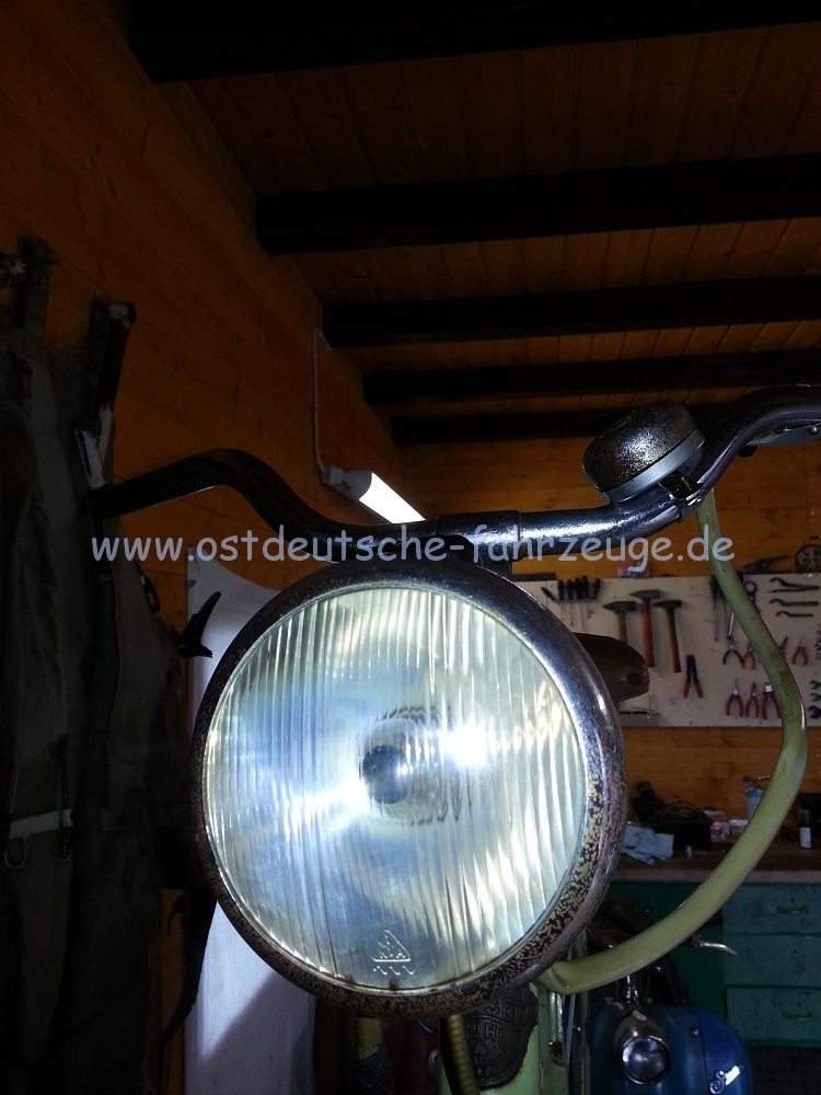

Ich habe mittlerweile aber auch noch etwas gemacht. Z.B ist die überschaubare Elektrik wieder drinnen und die Lampe komplettiert.
2014-09-10 15.28.33.jpg (341.47 KiB) 11555 mal betrachtet
2014-09-10 15.27.53.jpg (437.91 KiB) 11555 mal betrachtet

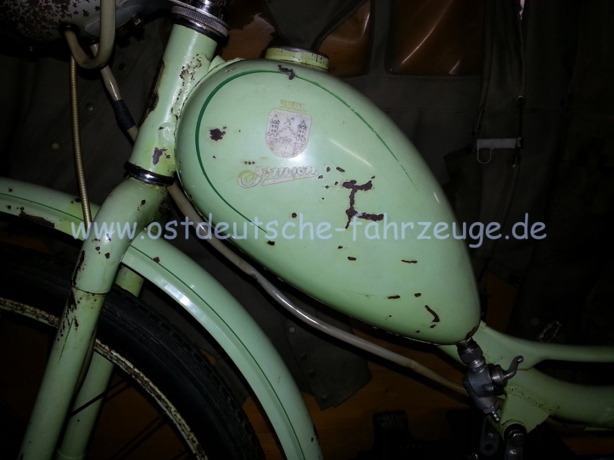

Habe zur Probe mal den Tank druffgesteckt um mich zu freuen!

SimsonSR1SR2MAW hat geschrieben:Das Schutzblech vorn bitte noch richtig anbauen, die Lasche muss hinter der Gabel sitzen, nicht vor der Gabel.
Als ich das vorhin gelesen hatte bin ich sofort runter in die Werkstatt und habe das berichtigt!

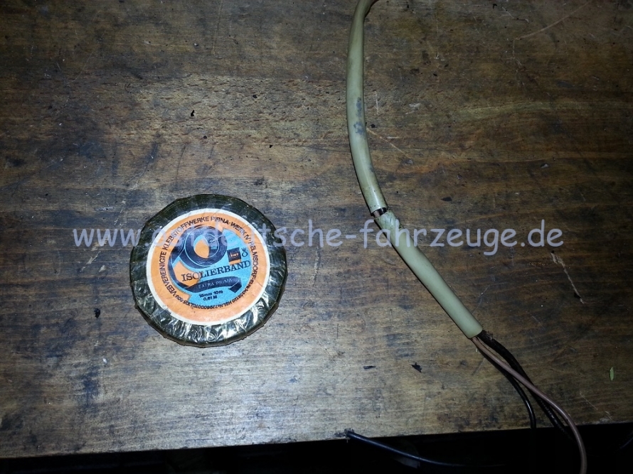

Da ich ja auf Orginalität bis ins Detail stehe musste auch orginales Isolierband dranne!
2014-09-09 16.28.15.jpg (475.88 KiB) 11555 mal betrachtet
Vielen Dank an Ronny, das hatte er mir mal gegeben, damals als ich den Textilummantelten AWO-Kabelbaum von ihm bekommen habe! 8-)

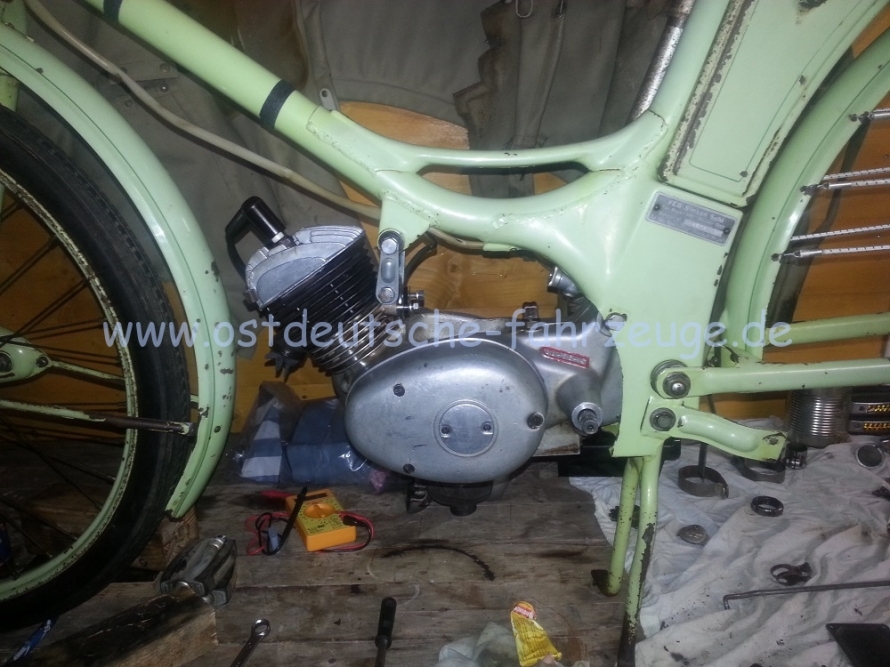

Motor ist drinne!
Vielen Dank an Mathias :-d

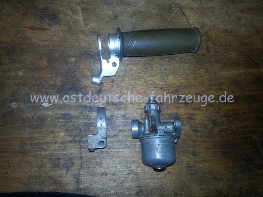

Ich war an diesem We gleich auf 2 Märkten unterwegs, Halle(Saale) und heute Dresden, unter anderem habe ich was für den Essi bekommen :-d
2014-10-19 16.01.36.jpg (411.04 KiB) 11319 mal betrachtet
Endlich den richtigen Vergaser. Bei einen Stand sah ich ein paar Kleinteile vom SR1, das hatte meine Neugier geweckt und ich durchkramte alles.
Ich habe dann in Kiste voller Vergaser, den 01er gefunden. Und das für einen super Preis, da war mein Tag gerettet :mrgreen:
