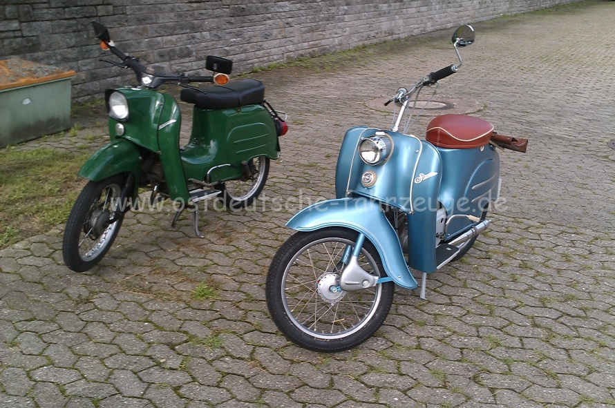

nun bin ich mitlerweile mit dem Aufbau fertig und das ganze sieht dann so aus!
Der Motortunnel blieb bei der Ausfahrt noch in der Garage zwecks Einstellarbeiten.

Sieht doch sehr gut aus.
Bitte schiebe den Lenker noch ein Stück herein, sonst könntest Du eine böse Überraschung erleben.
Es gibt ein genaues Höchstmaß ( ich glaube 15cm ) wieviel der Lenker bzw. das Lenkrohr herausragen darf.
Zeig uns bitte noch ein paar mehr Bilder, gerne auch Detailfotos.

Mehr Bilder folgen!
Es kommt der originale Lenker wieder dran! Ich habe mich eigentlich über diese Höhe gefreut, ich bin 1,93 lang!
