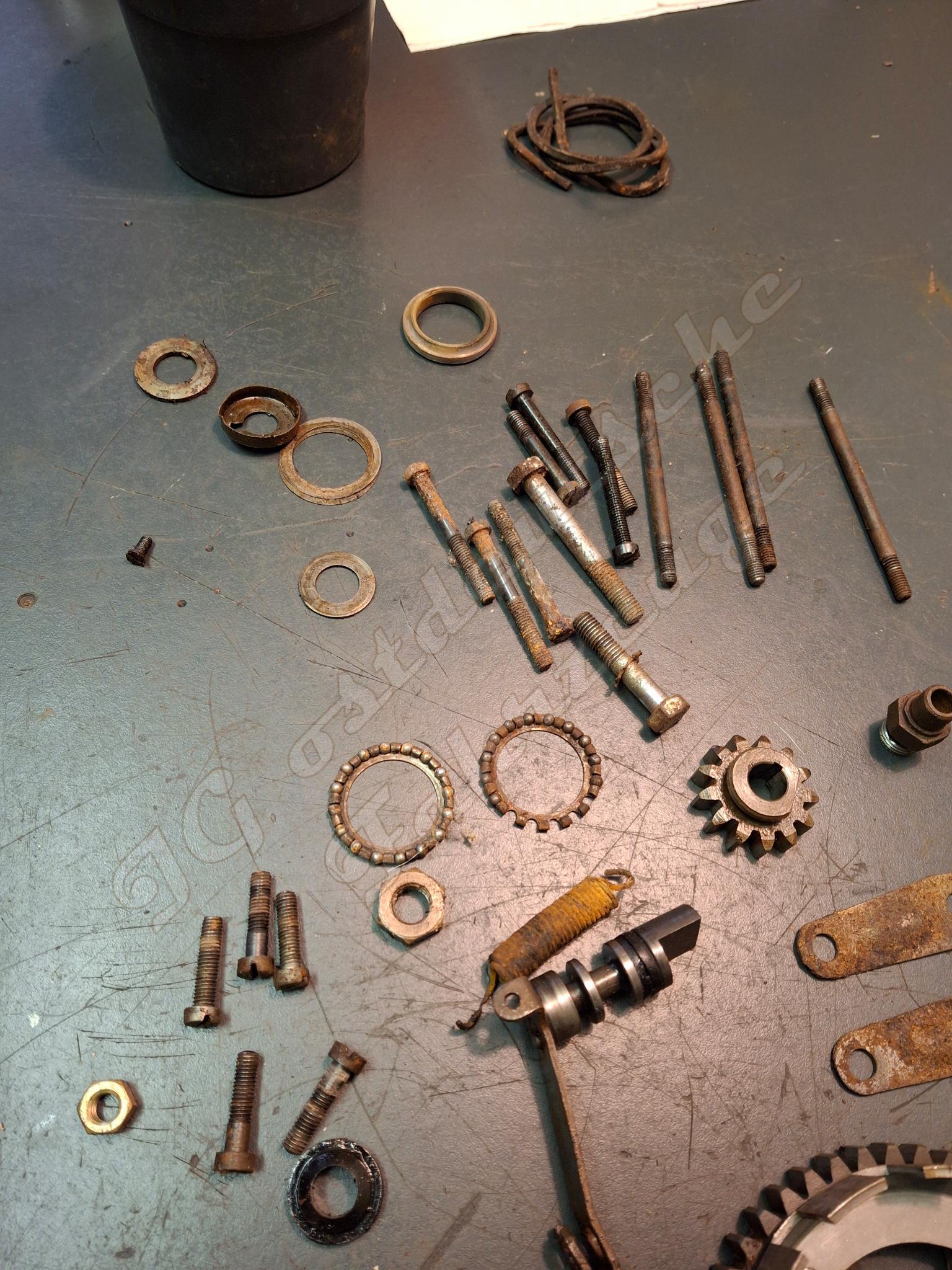

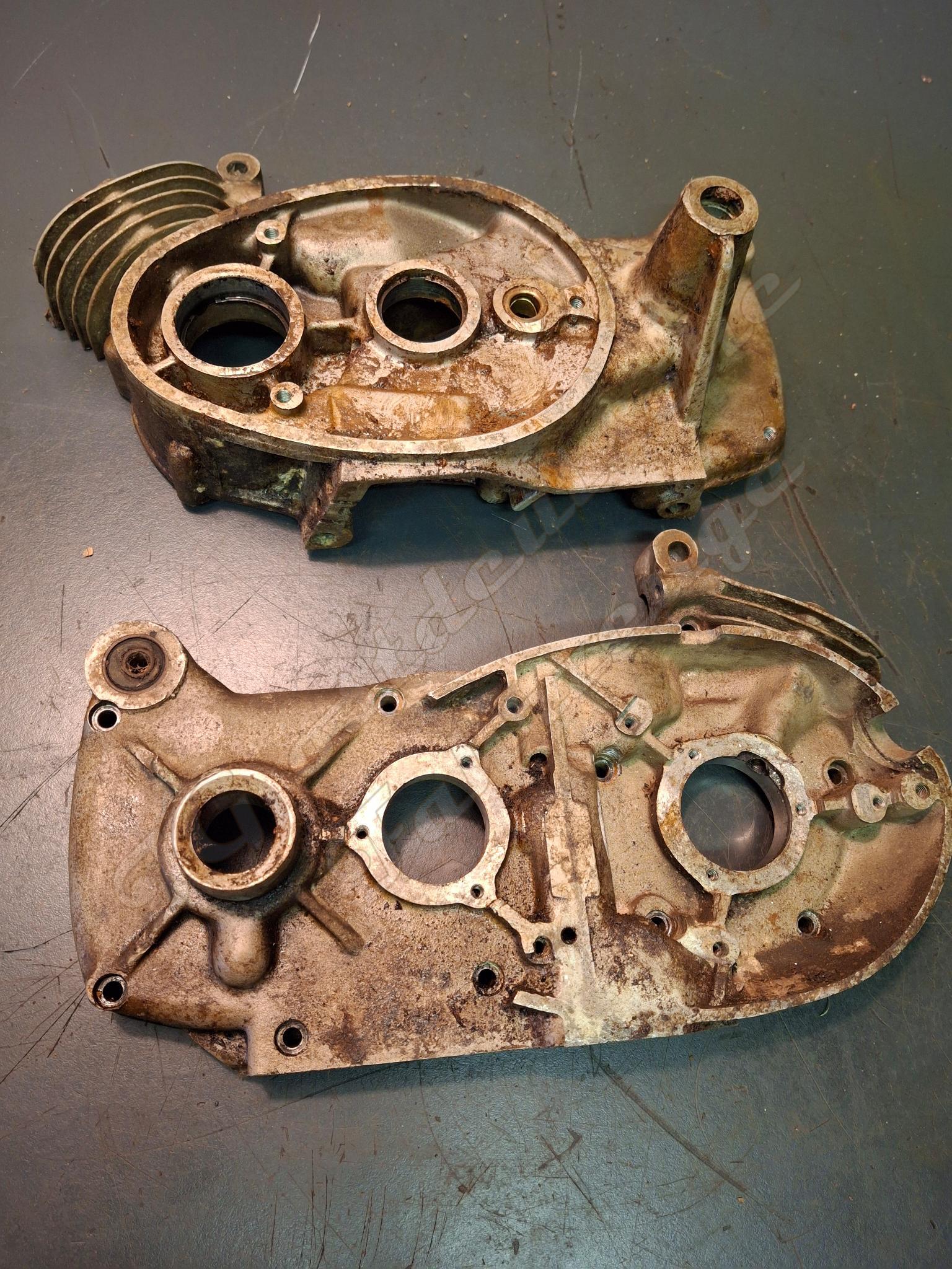

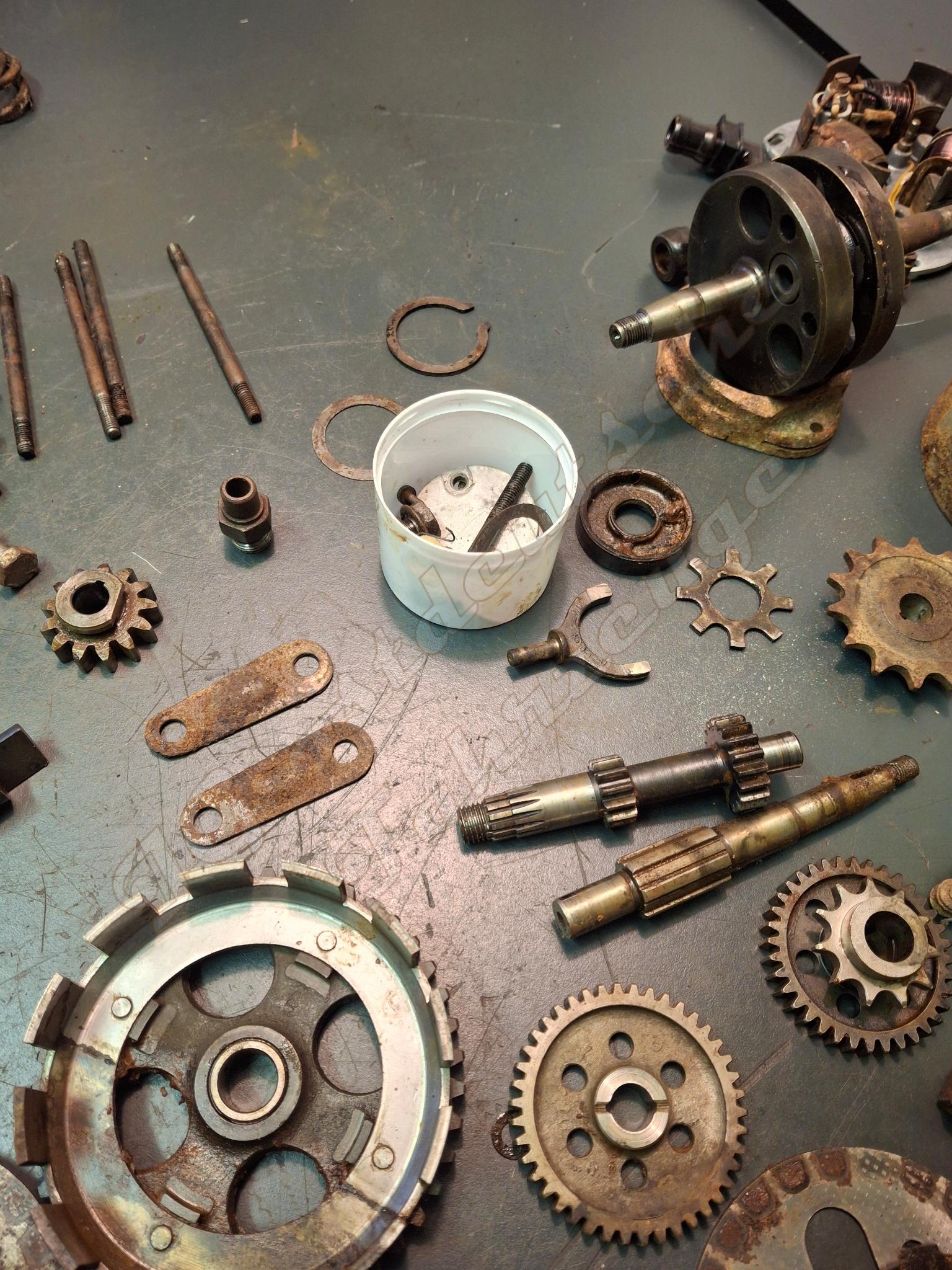

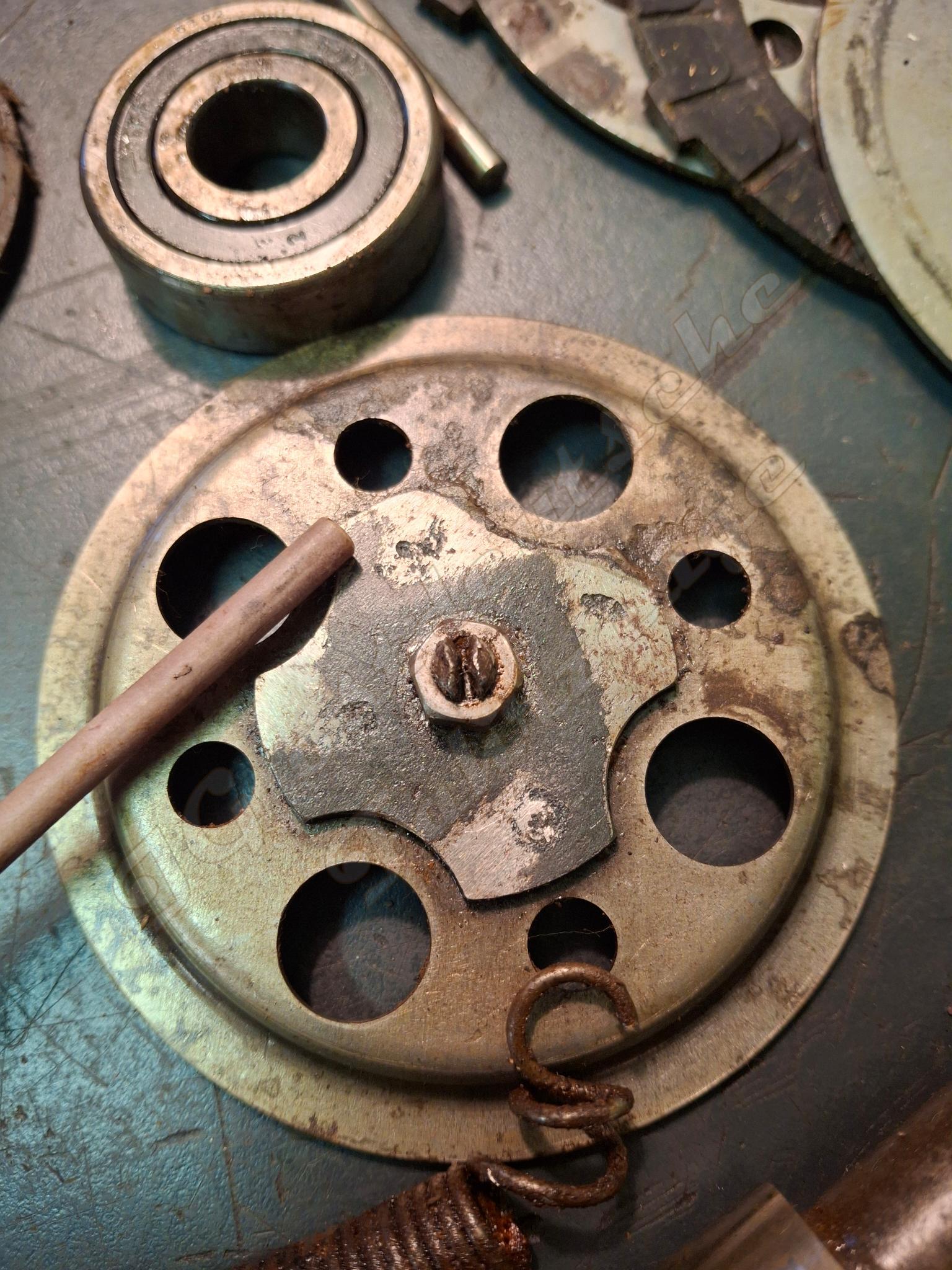

Den Motor haben Gunnar und ich zerlegt. Es sind nagelneue Spatz-Getriebeteile verbaut bis auf die Schaltgabel, Pedalwelle ist ein nagelneues SR1-Teil.
Für die Motorhäften gab es wohl andere Herstellungsverfahren.
Beiträge: 2273
Re: Simson SR1 Vorserie, V19 Vorserienfahrzeug, Motor V25
Woran machst du das andere Herstellungsverfahren fest?
Zeigst du da mal bitte noch paar Bilder?
Beiträge: 6500

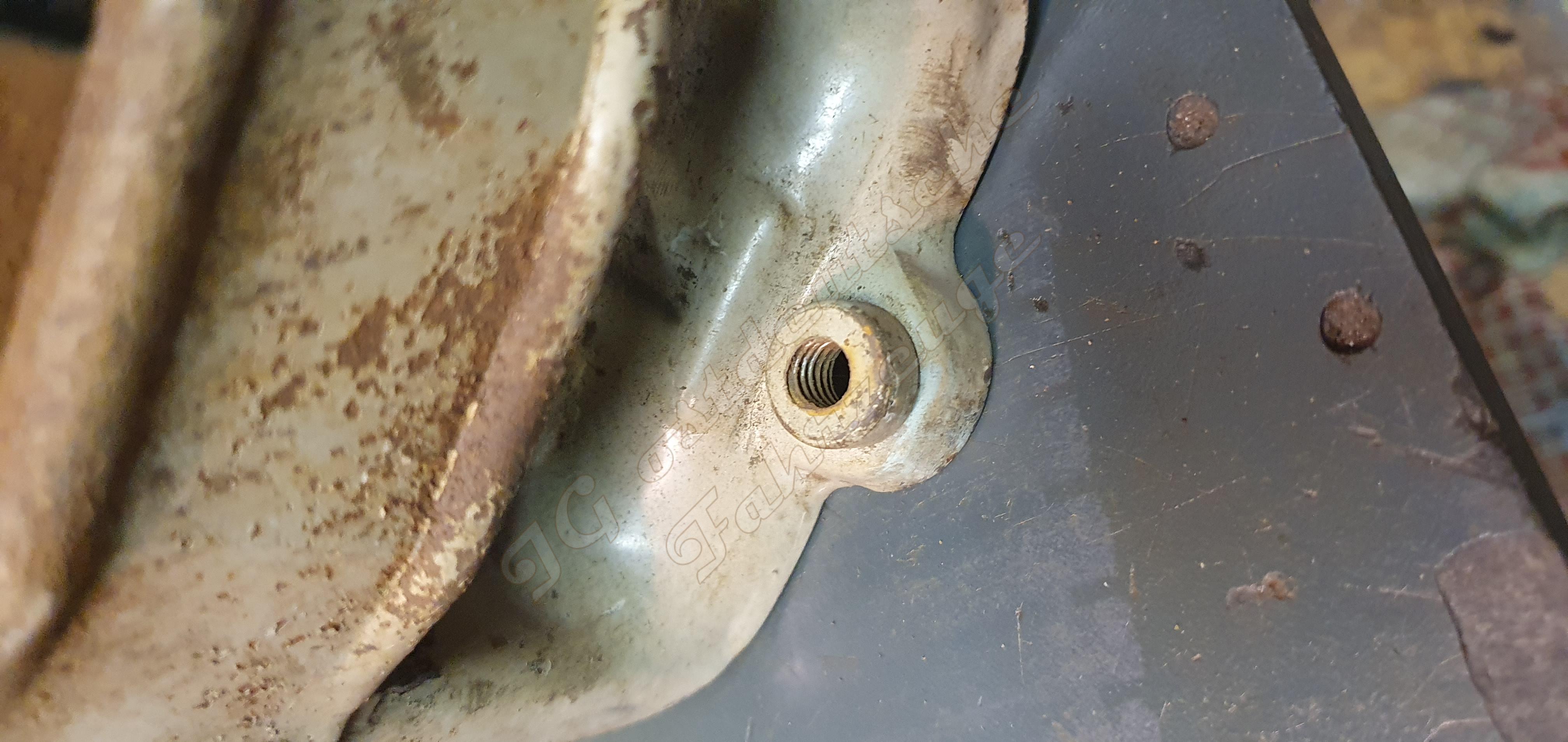

Es sieht aus wie Sandguss statt Kokille. Im Kurbelgehäuse fehlen die drei Erhebungen von den Stempeln z.B.

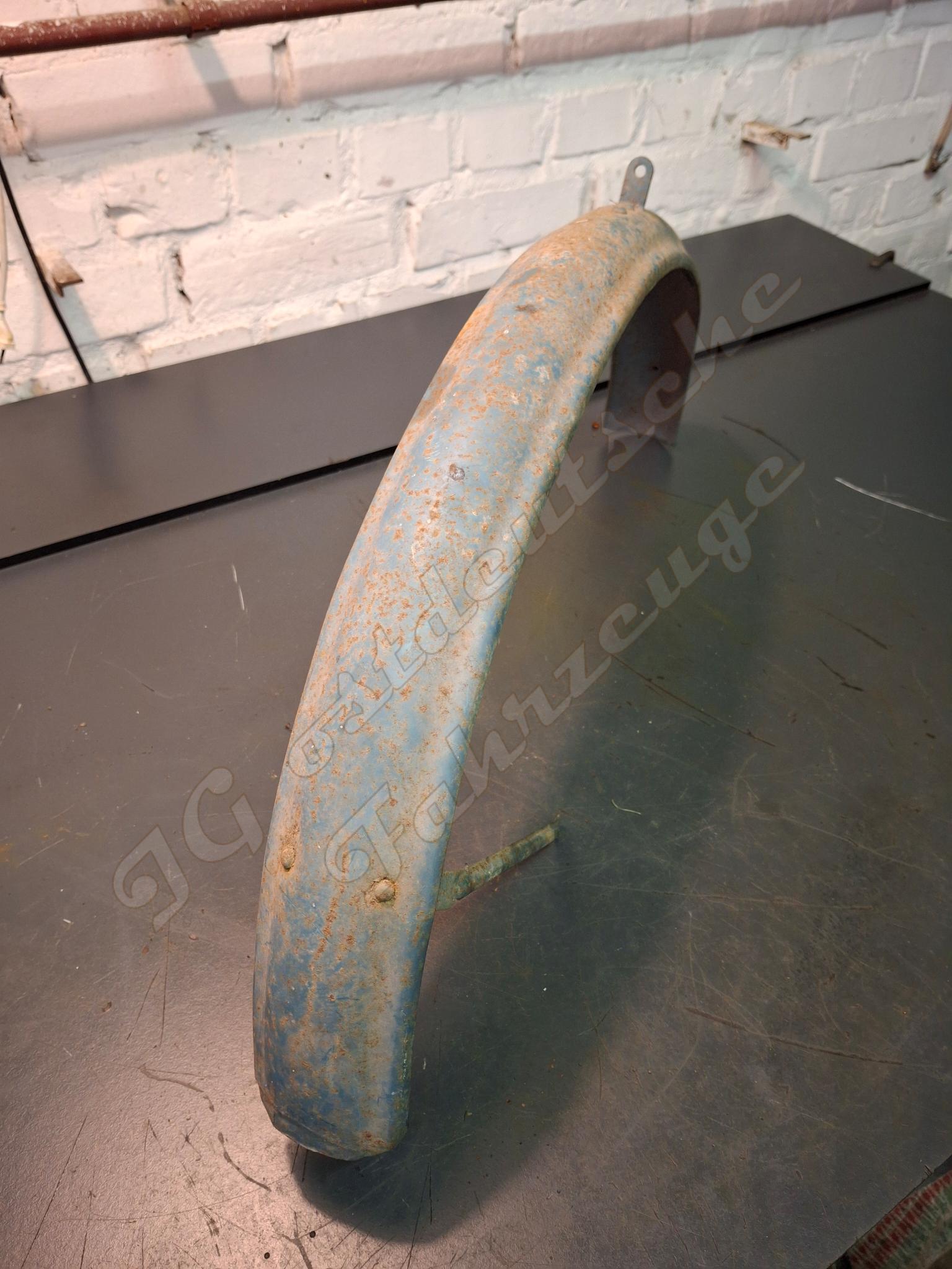

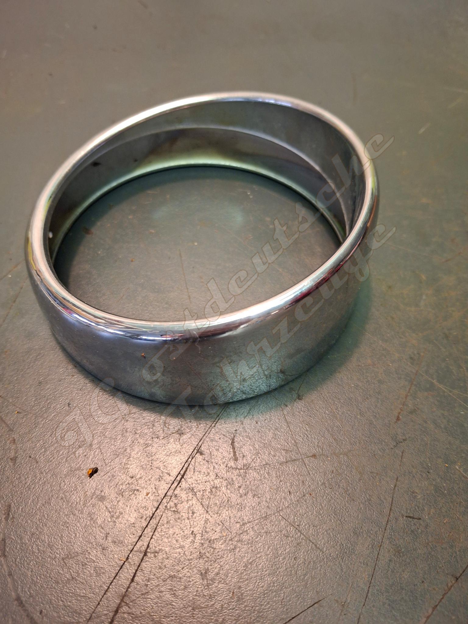

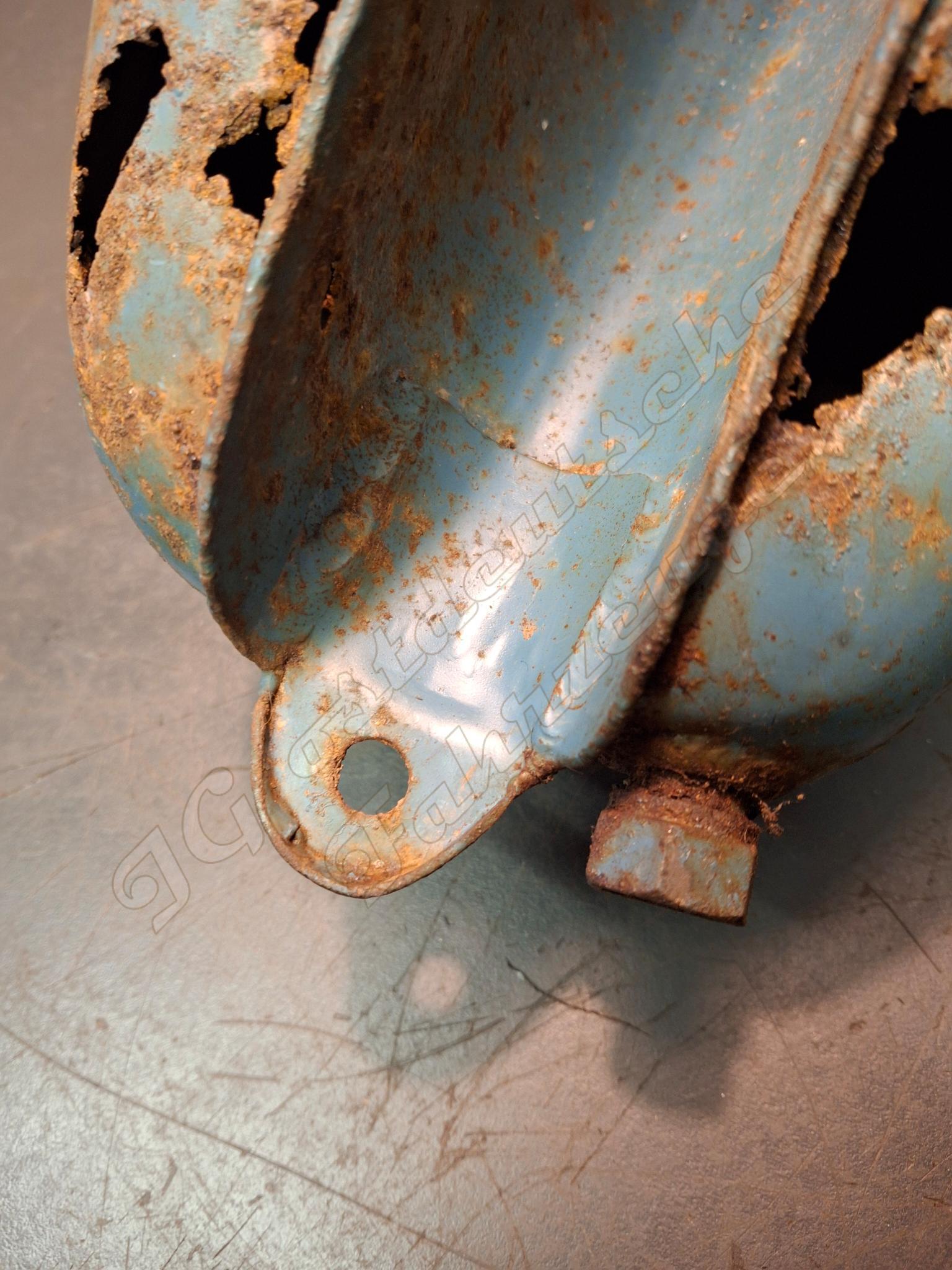

Hier seht ihr die gereinigten Getriebeteile, das Grau, welches die Originalfarbe sein könnte und das IKA-Scheinwerferglas.
Beiträge: 2273
Entspricht das dem Hechtgrau oder täuscht das?
Beiträge: 6500
Es sieht fast ein bisschen wie Tundragrau aus.

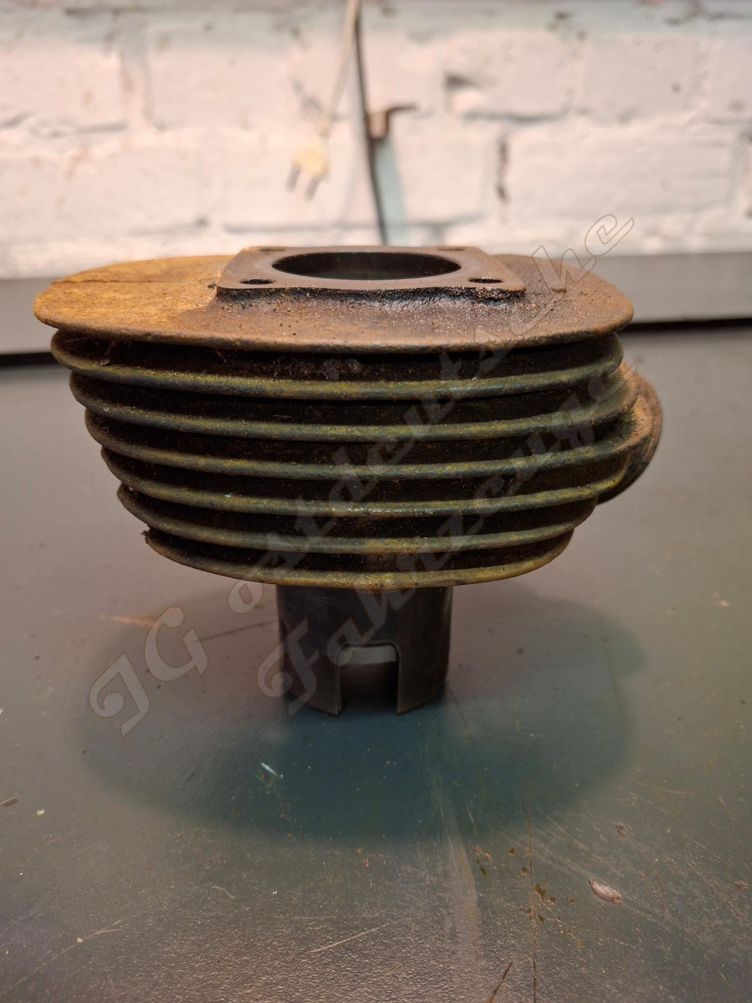

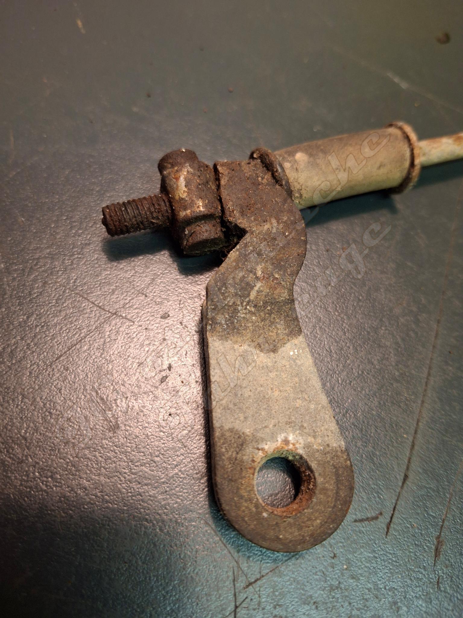

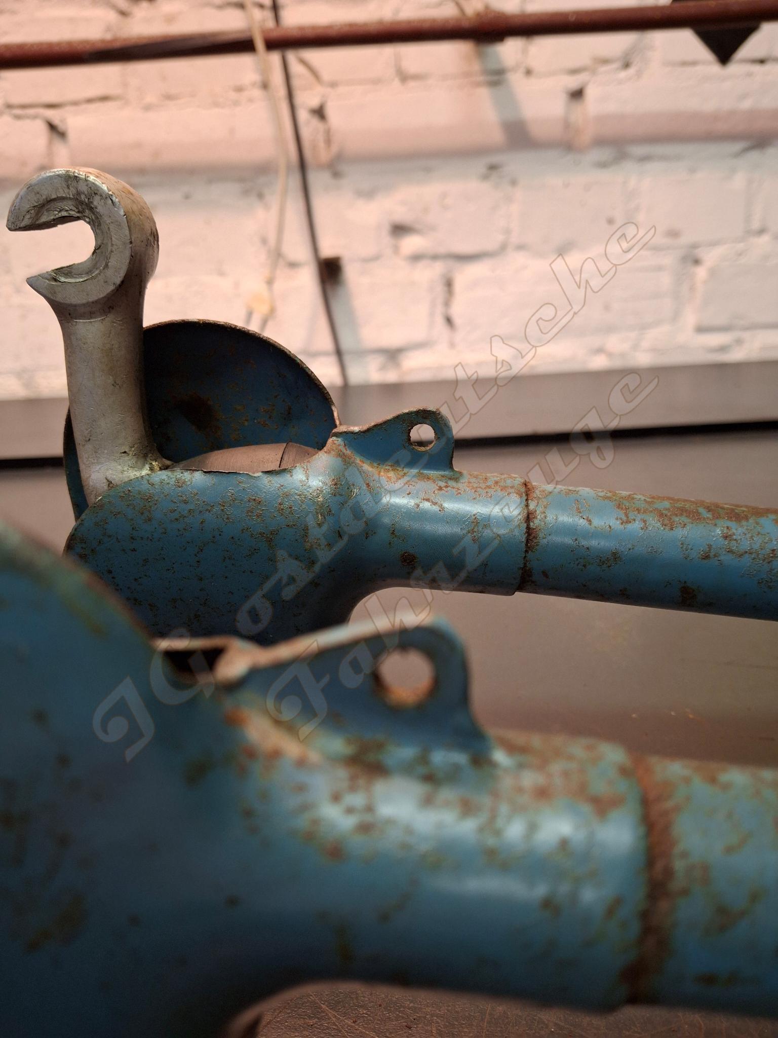

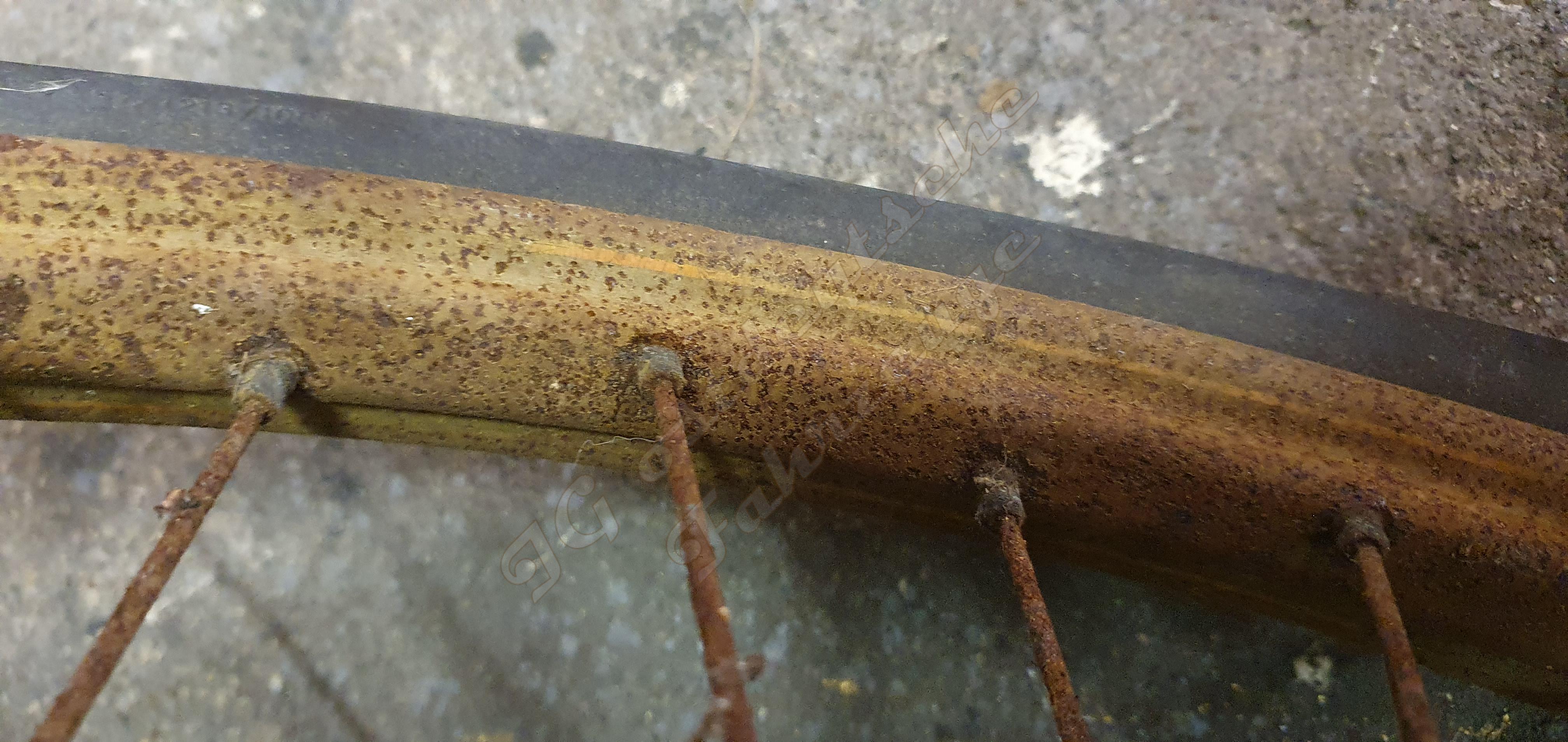

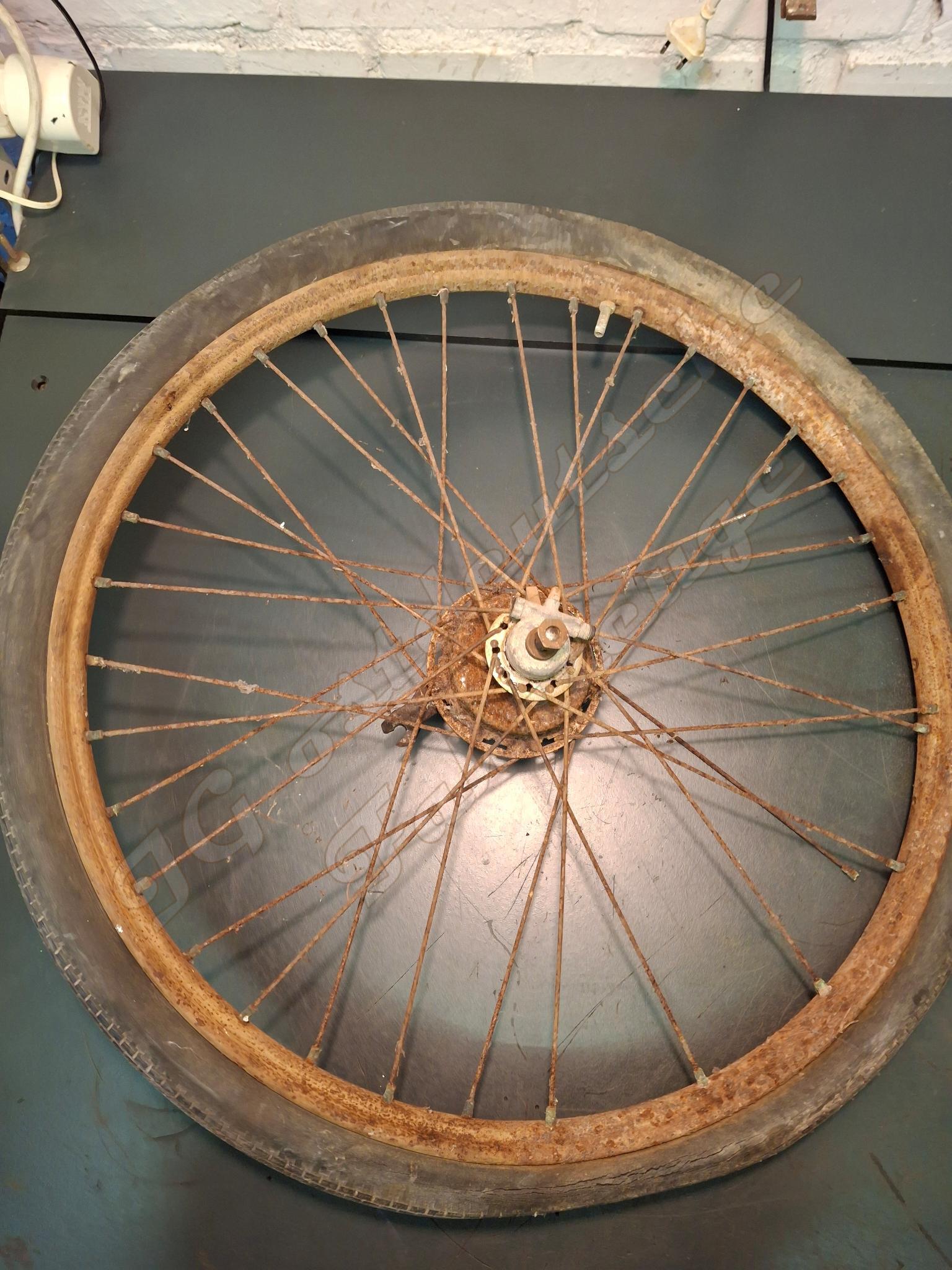

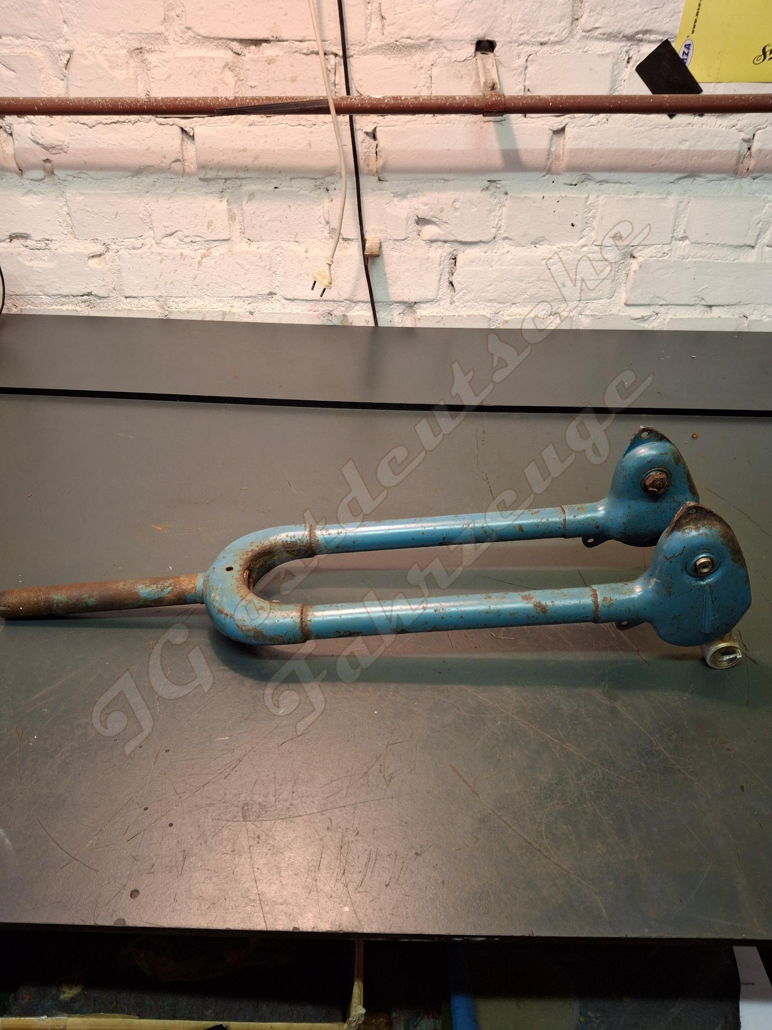

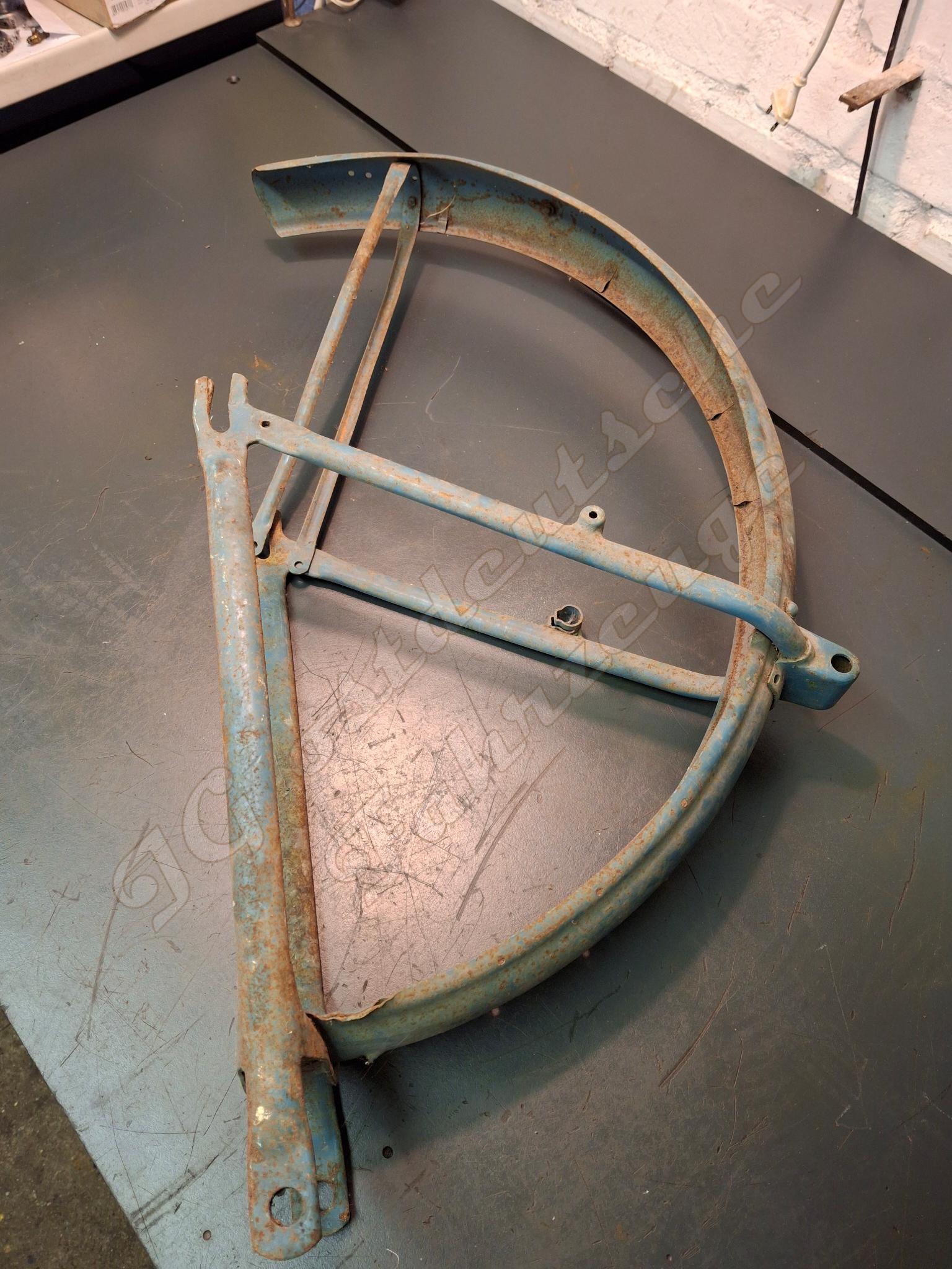

Wollen wir mal ein paar Fotos zum besten geben?
Es gibt viele interessante Details.
Beiträge: 6500
Ich kann es nicht abwarten.

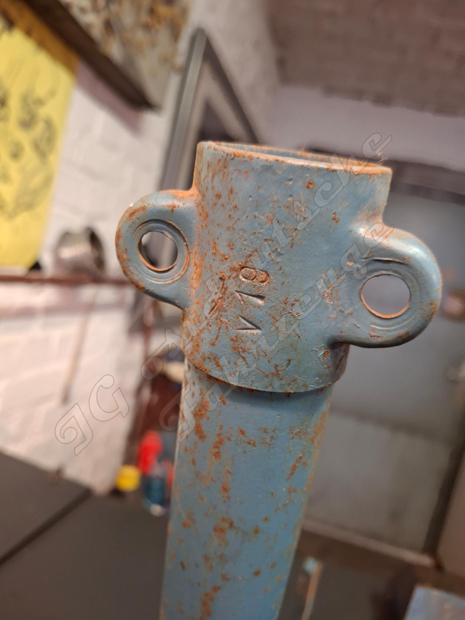

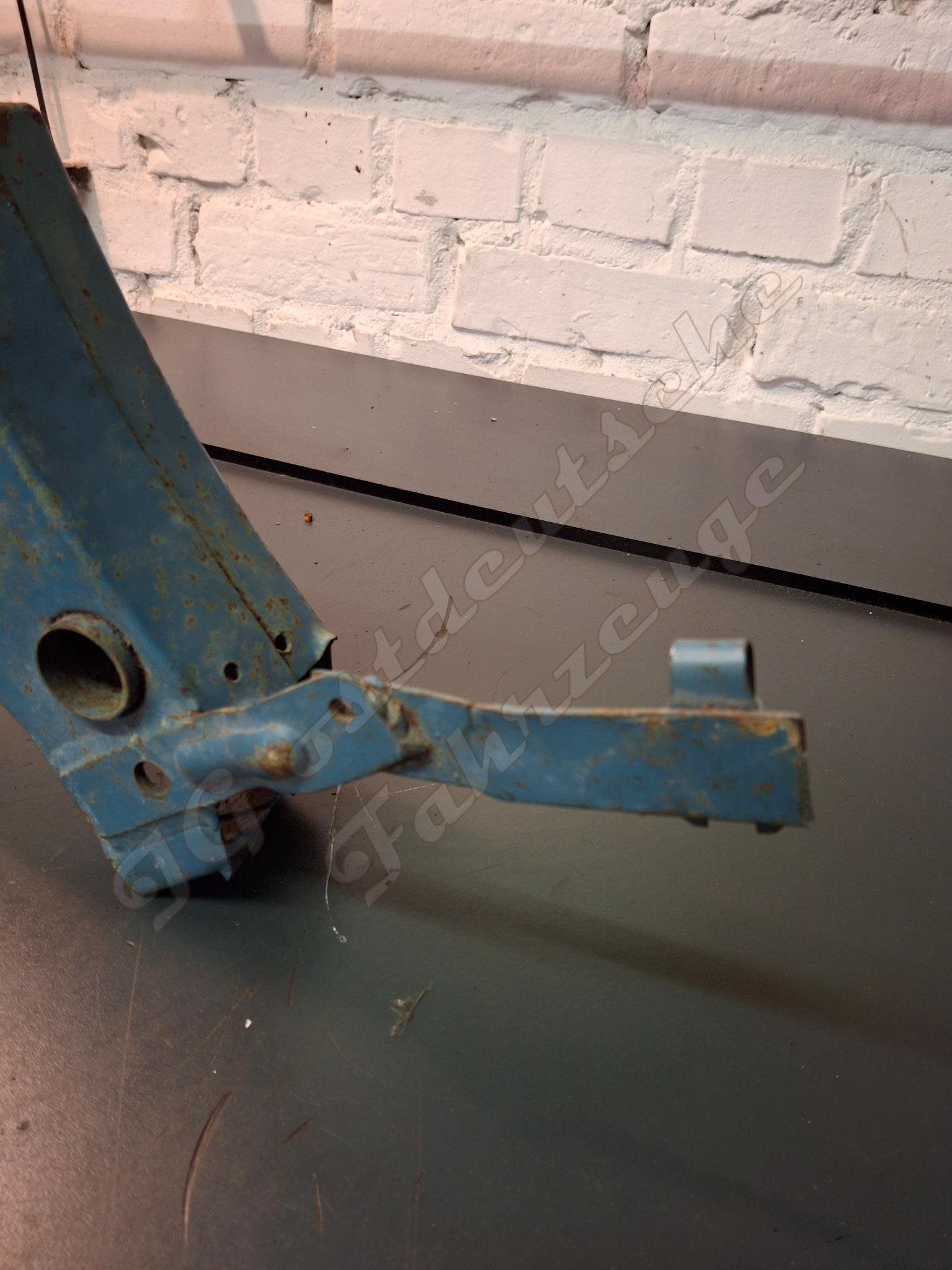

Das Fahrzeug wurde möglicherweise großen teils in Handabeit hergestellt. Man sieht an vielen Blechen, auch am Rahmen Bearbeitungsspuren.
Lasst die Bilder auf Euch wirken. Vielleicht fällt Euch ja noch etwas auf, was uns noch nicht aufgefallen ist.
Dank an Gunnar für die Fotos!
Gruß S-U

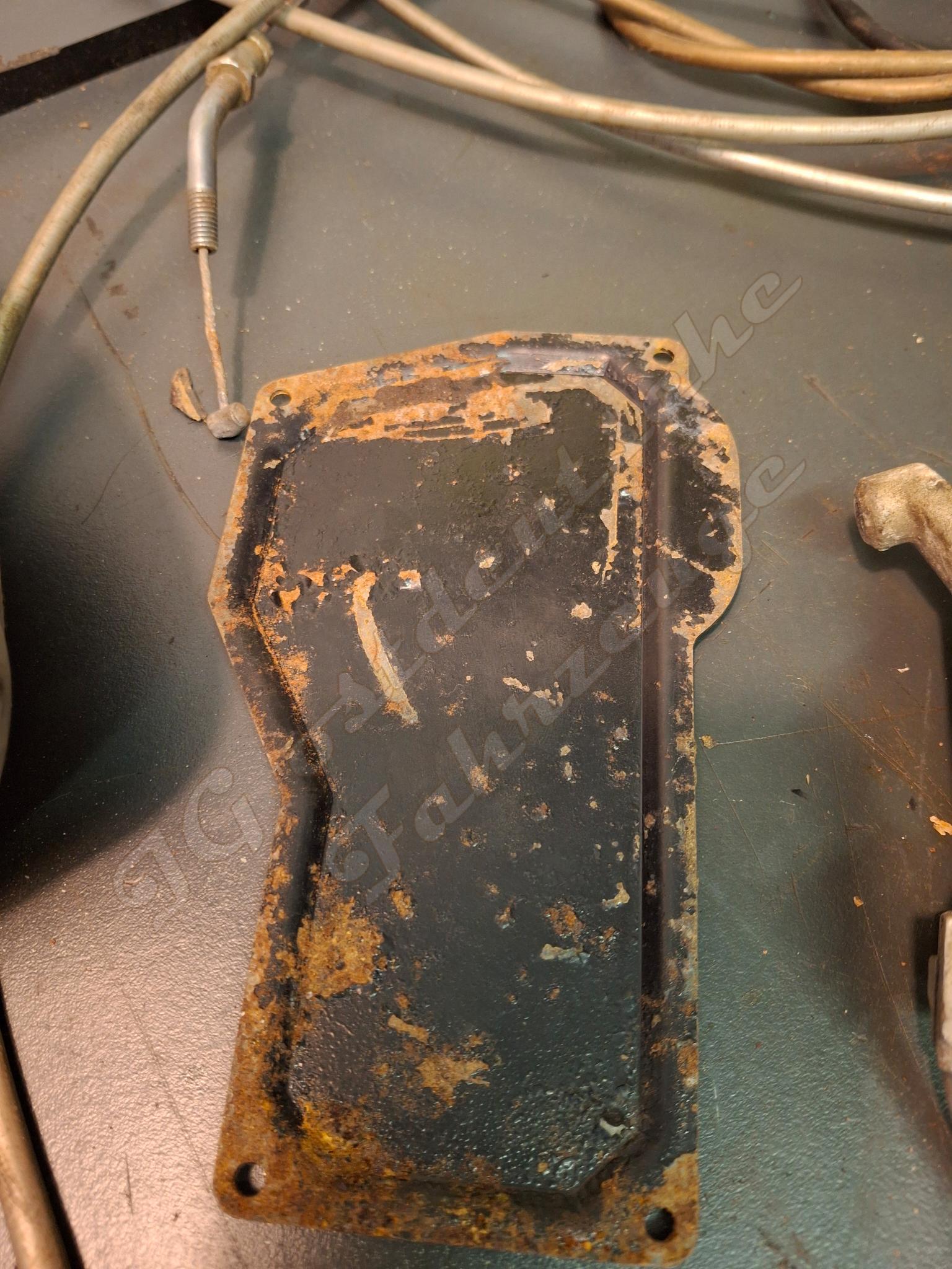

Ich kenne mich ja nun überhaupt nicht aus, mit dem Sr1, daher die Frage. Was ist das?
Das gehört nicht zum SR1. Worum es sich handelt, darüber haben Swen und ich auch viel spekuliert.
