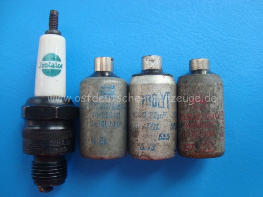

Habe heute von einem Bekannten ein paar Teile geschenkt bekommen.
Dabei handelt es sich um ein paar Kondensatoren.
Der erste von RFT, der zweite von Frolyt (..und wahrscheinlich defekt, weil der schwarze Dingens übersteht) aber der Dritte sagt mir garnichts. Kennt ihr die Firma, bzw erkennt das Logo?
In welchem Fahrzeug brauchte man die 240er Kerze? Habe 2 Neue bekommen mit Glattschaft. In der Schwalbe kann man die doch bedenkenlos fahren, oder? Mehr wie kaputt gehen können sie ja nicht. Derzeit habe ich ja die BH8S drin. (da bei NGK Wert mal 30 gilt ists ja auch "nur" ne 240er..)

Die 240er waren für die RH-Motoren. Für M53-Motore sind sie nicht geeignet, da sie einen geringeren Wärmewert haben und somit heisser werden. Das kann zu Glühzündungen führen, die den Motor stark schädigen!

Liest man sehr oft, auch in diesem Forum denke ich. Da es ja immer mal passiert das die Beru-Isolator ab Werk kaputt ist oder kurz drauf den Dienst quittiert. Darum wird gerne mal auf die NGK verwiesen. Da ich im vergangenem Jahr selber 3 Isolator wechseln musste (aus 10er Packung) bin ich dann laut Vergleichstabelle auf die NGK BH8S umgestiegen. Sie geht bis her klaglos!
Ich habe auch noch zwei DDR Isolator 280er Glattschaft in OVP und eine 360er DDR Neuware. Aber sind die einzigen die ich habe, also zu schade im Fahren :-D :-D .

Laut Betriebsanleitung wurden die 240 Kerzen in den 64er Schwalben und Staren verbaut. Laut meinen Unterlagen hatten alle RH Motore nur 225er ISOLATOR verbaut. Ausnahme der Spatz ... der hatte 240er

In meiner BA steht 280.

Was sind denn das für Unterlagen? Denkt bitte daran, dass einige Wärmebereiche "abgeschaft" und andere ausgeweitet wurden.
