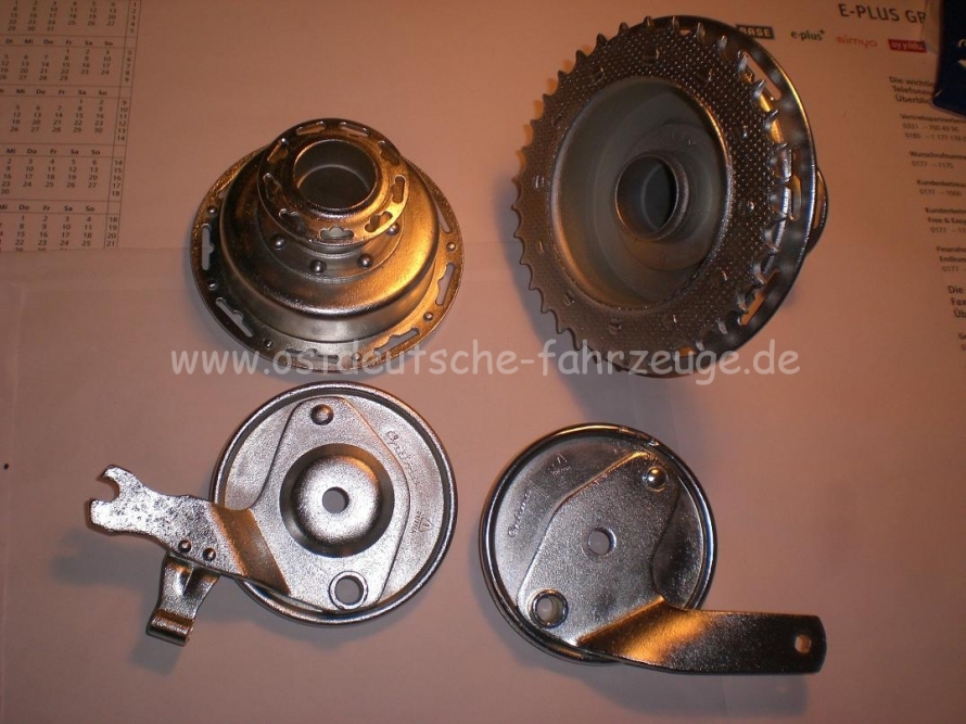

Moin,
ich habe auch beide Exemplare von Halbnaben liegen soll heißen einmal habe ich welche die silber lackiert sind und denn noch welche die auch galvanisiert waren aber da ist nicht mehr viel von über gewesen ich habe die zur Fa. Metallveredelung Blümich GmbH in Ebersbach geschickt die machen gute Blauzinkarbeiten :-D
Maxe, Zink reicht locker aus das sieht gut aus :-t
Allerdings bin ich auch eher der Meinung, dass die Halbnaben nicht verzinkt waren sondern eher mit Industriechrom beschichtet ebenso wie das untere Sattelgestell das ist Chrom aber nicht poliert :-kr
Bei den Ankerplatten verhält es sich ähnlich da allerdings kenne ich 3 Varianten:
1. verzinkt
2. silber lackiert
3. vernickelt (Originale unbenutzt liegen vor)
schöne Grüße Tony

...heute frisch eingetroffen 8-)

Re: Naben
In diesem Fall wäre eine Lackierung eventuell vorteilhafter gewesen, da Beschädigungen und Rostnarben noch zu sehen sind. Auf den ersten Blick sieht es aber gut aus.

...ich find das ok Swen Uwe denn man sieht, dass hier jemand Mühe aufgewendet hat ein Altteil aufzuarbeiten, weißt ja alles muß gerettet werden ;) von Farbe drauf halte ich nix :-t
Maxe, das hat wieder Metallveredelung Blümich GmbH in Ebersbach gemacht... diese Sachen für meine Schwalbe übrigens auch... 8-)
