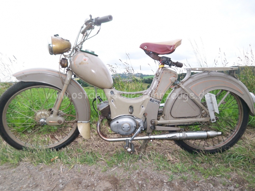

Originalfarben 1957
Beige
Beige

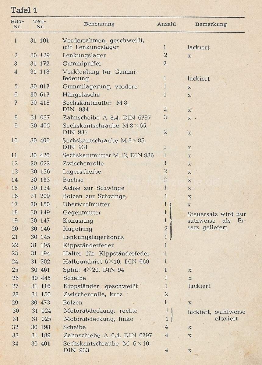

Ersatzteile Katalog SR2 01.01.1957
