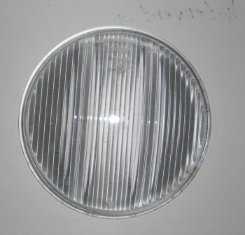

Ich habe aber noch eine Frage zur Streuscheibe :
Die Streuscheibe für das 15/15W Biluxlicht ist doch diese hier , oder ? :
Zuletzt geändert von Raphael am Do 10. Feb 2011, 21:00, insgesamt 1-mal geändert.
Re: Lampen-Reflektor beschichten
Es sieht ersteinmal so aus. Sie ist nur falschherum und es scheint, daß die kleine Glasnase abgebrochen ist. Auch ist es eine Streuscheibe für die späteren Modelle ab ca. 60...
siebenson hat geschrieben:Auch ist es eine Streuscheibe für die späteren Modelle ab ca. 60...
Hallo Sven-Uwe !
Das wäre ja dann in Ordnung für einen 74er Star ...?
Eine Glasnase war da scheinbar nie dran , ich kann selbst mit der Lupe keine Abbruchstelle entdecken .

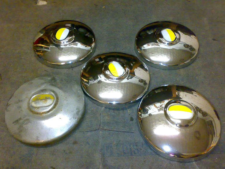

Ich habe mal wieder was von meinem Nachbarn abgeholt. Kann sich sehen lassen. Im Vergleich: Unten links ist verchromt, der Rest ist verspiegelt ;)
