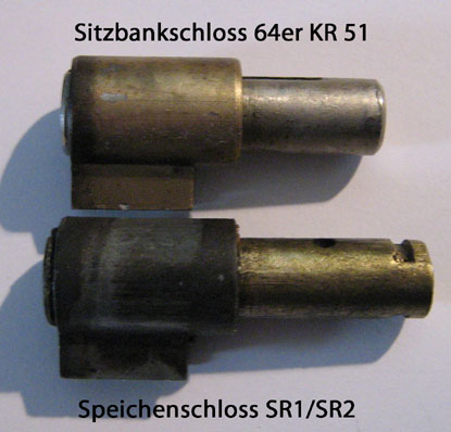

Neulich sind mir beim kramen einige alte Speichenschlösser fürn Essi in die Hände gefallen.(Alle ohne Schlüssel :? )
Mir ist dann aufgefallen, dass die ja fast so wie das Sitzbankschloss meiner 64er Schwalbe aussehen, nur eben mit diesem Röhrchen.
Es gibt verschiedene Arten wie das Röhrchen fixiert ist.Entweder mit einem Stift oder es ist zur Sicherung gequetscht.
Macht man das Röhrchen ab, hat man ein Sitzbankschloss für ne frühe Schwalbe!
Der Schlosskern (heißt dit so?) ist zwar etwas länger, aber es würde gehen.
Das ist natürlich nur für Leute, die an ein Sitzbankschloss nicht rankommen.Ein Speichenschloss dagegen findet man eher mal, mit Glück sogar mit Schlüssel.Falls nicht, gibt es Leute, die Schlüssel anfertigen.

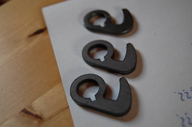

Das ist ja interessant.... ich hätte auch noch neue Schlosshaken .... hab ich mal in Kleinserie laseren lassen.....
Wenn Bedarf besteht, PM an mich ...

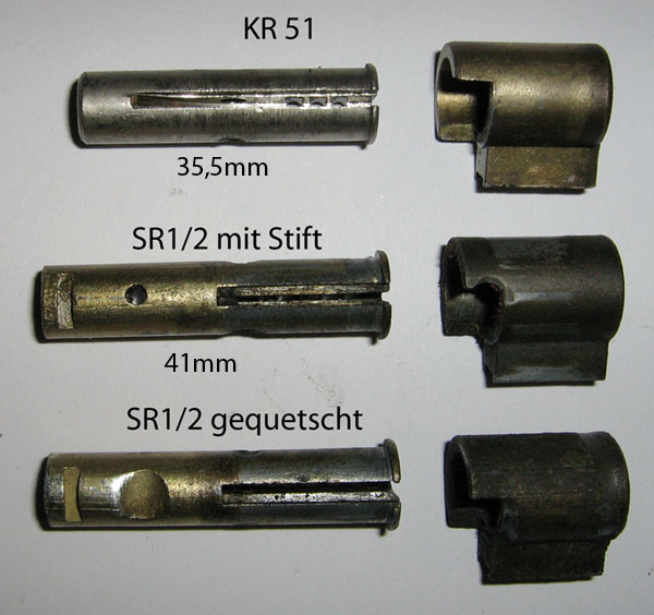

Hier mal eine Übersicht der Schlösser.
Die beiden unteren eignen sich hervorragend als Sitzbankschloss für eine frühe Schwalbe.
Man müsste sie noch etwas kürzen, um die Länge so wie bei dem 64er KR 51 Schloss zu haben.
Viel Spaß beim Basteln!
