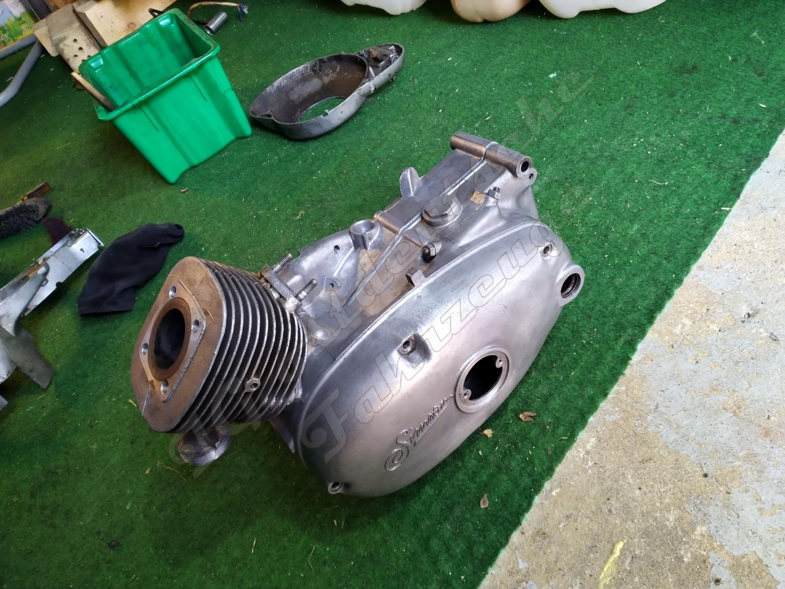

Eigentlich wollte ich keine Motoren für andere mehr herrichten... aber eine Hand wäscht die Andere und so fand mal wieder ein M53er den Weg auf meine Werkbank. Eigentlich nur, weil die Feder des Schwungrades abgeschert war, und sich nicht entfernen ließ...

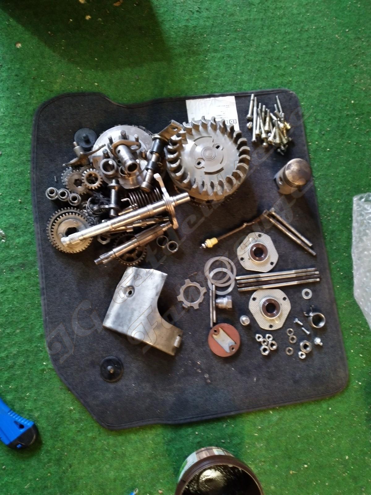

Auch ich wollte bei eingebauter Welle nicht weiter daran herumdoktern und ich habe mich sofort für die Zerlegung entschlossen. Dann kann man besser hantieren und ich kann den Lauf der Welle messen. Angeblich ist der Motor "gemacht" worden.
Auffällig... das Öl roch spritig... und zwar extrem! Dichtung war keine drin und der Motor wurde mit einer Art modernen Bärendreck gedichtet.

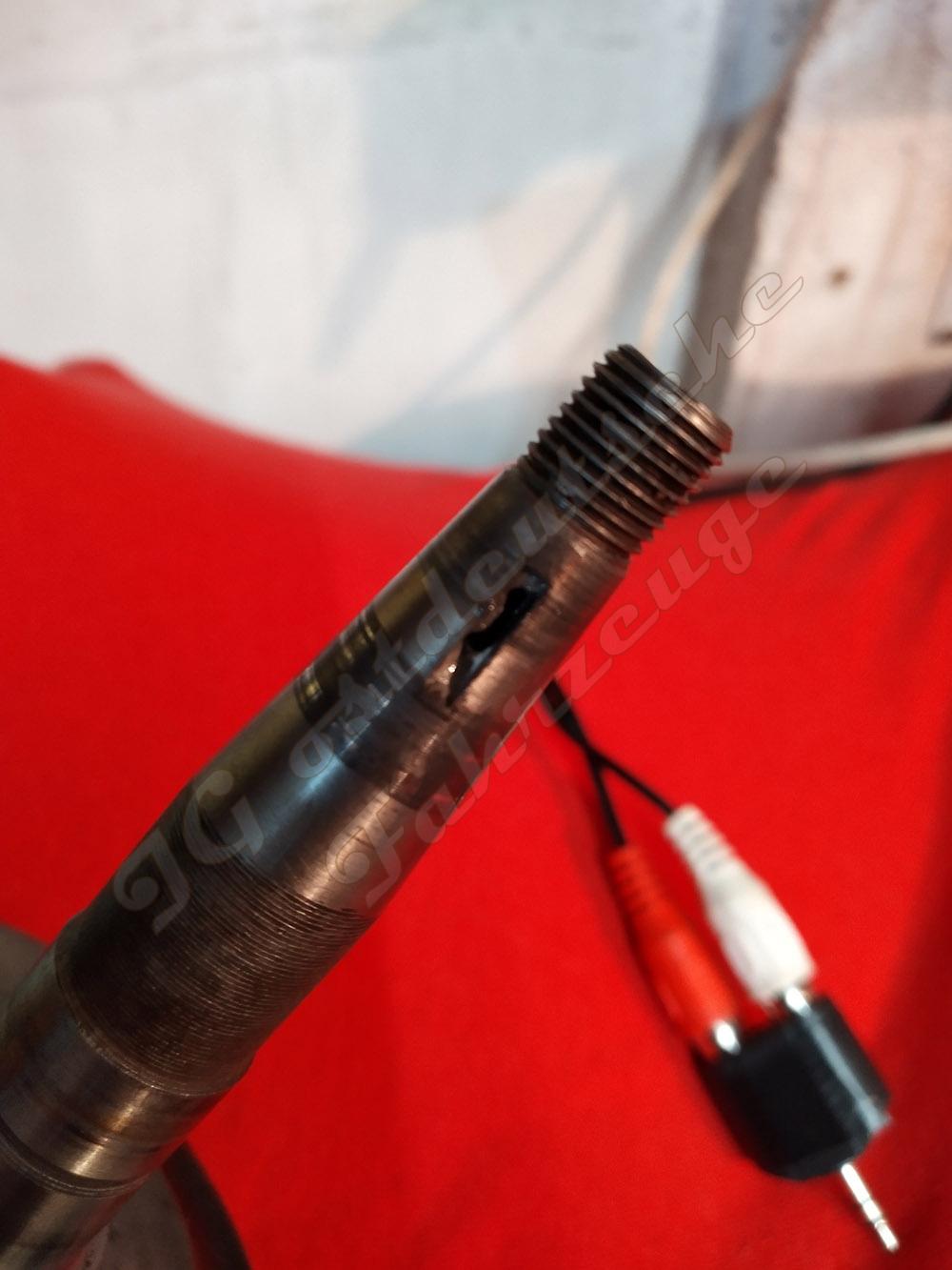

Als erstes die Kurbelwelle: Die Passfeder wurde offensichtlich herausgeschabt. Inwiefern die Nut noch zu retten ist..muss ich sehen. Die Passfeder steckt in Teilen immernoch drin.. vielleicht muss ich da mit dem Dremel ran.

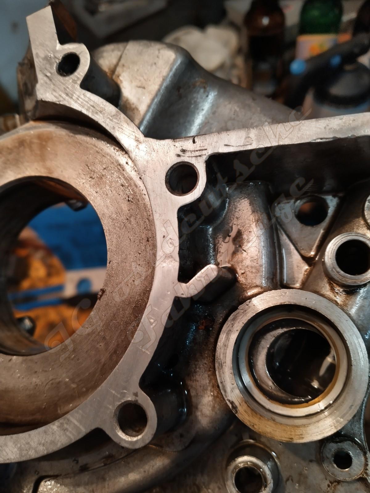

Auffällig war eine Delle am Steg zwischen Kurbelgehäuse und Getriebe.. Beim Auflegen eines Lineal konnte ich durchsehen. Wahrscheinlich Hammer-Spuren.
Ich habe dann auch gehämmert um es wieder zu richten... links und rechts dagegen und dann wieder plan geschliffen. Nicht fein..aber sollte funktionieren.

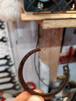

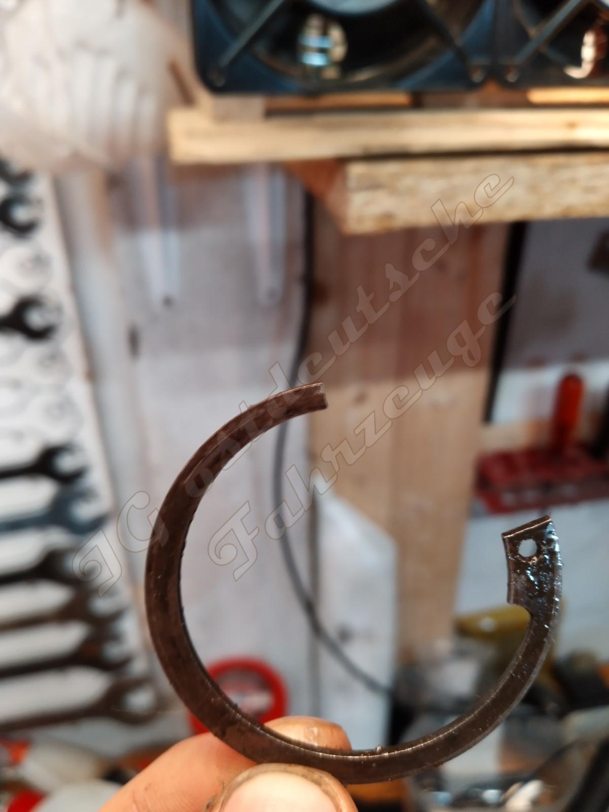

Ein Sicherungsring war gebrochen verbaut... Glück, das dieser nicht durch den Primärtrieb gewandert ist..

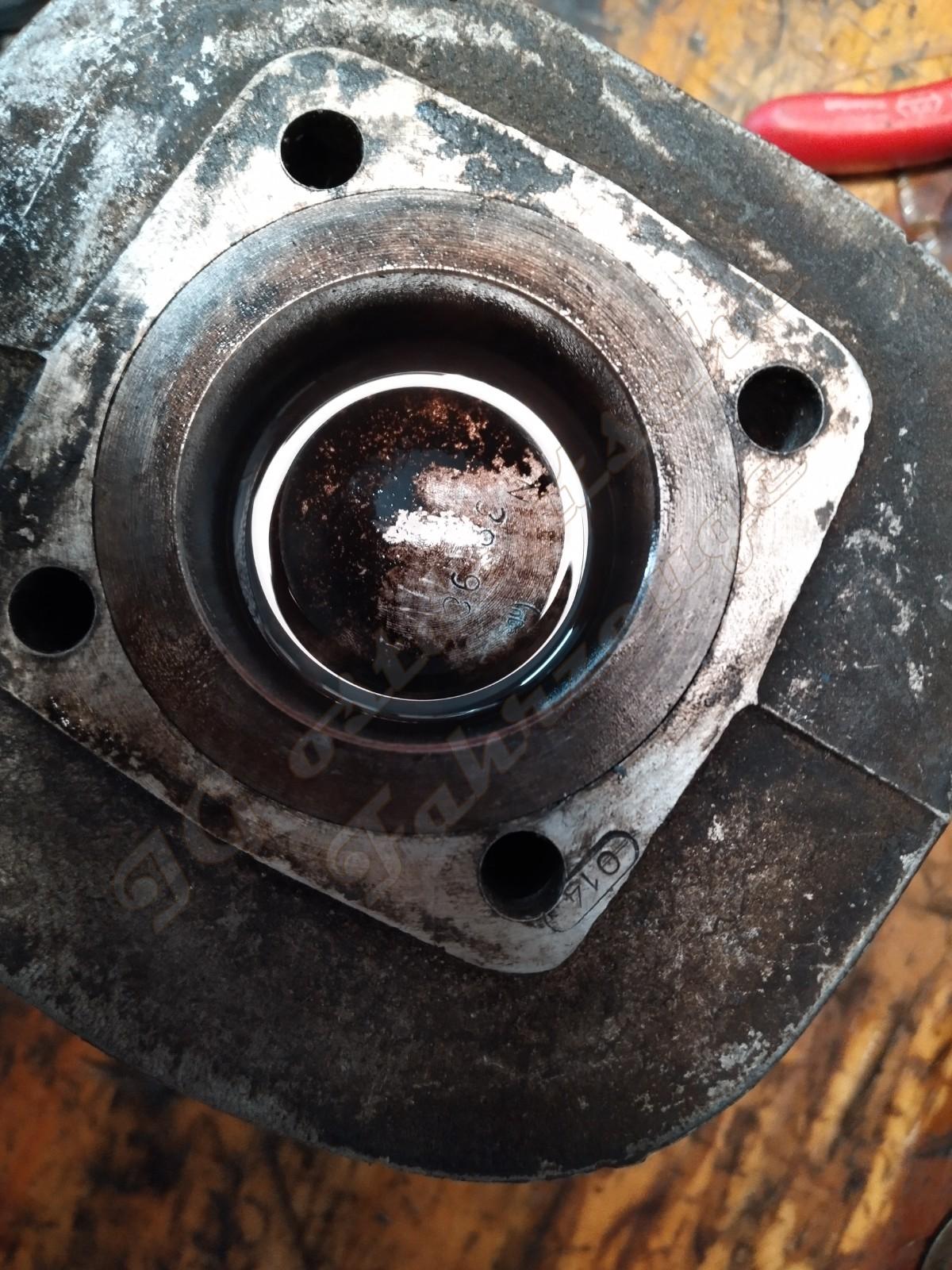

Kolben und Zylinder sind Erstausstattung und quasi unverschlissen. Kolben 39,98... Der Zylinder laut Markung "014" ist 14/1000 über 40. Passt eigentlich. Aber läuft gefühlt dennoch zu schwergängig. Der Kolben lässt sich nach oben durchdrücken, aber nicht von oben ohne Ringe anfädeln/ durchschieben. Da scheint was mit dem Kolbenhemd zu sein...

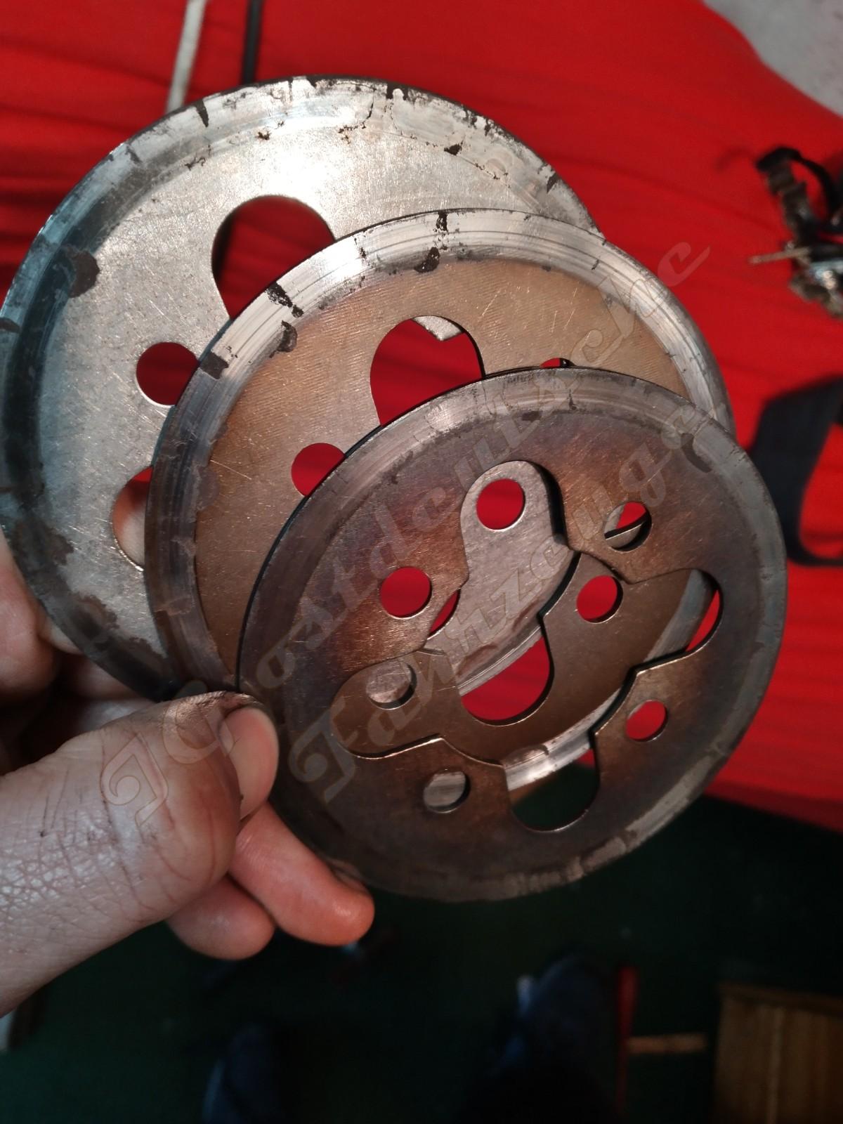

Zum Schluss die Kupplung:

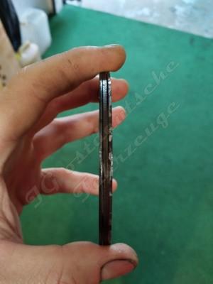

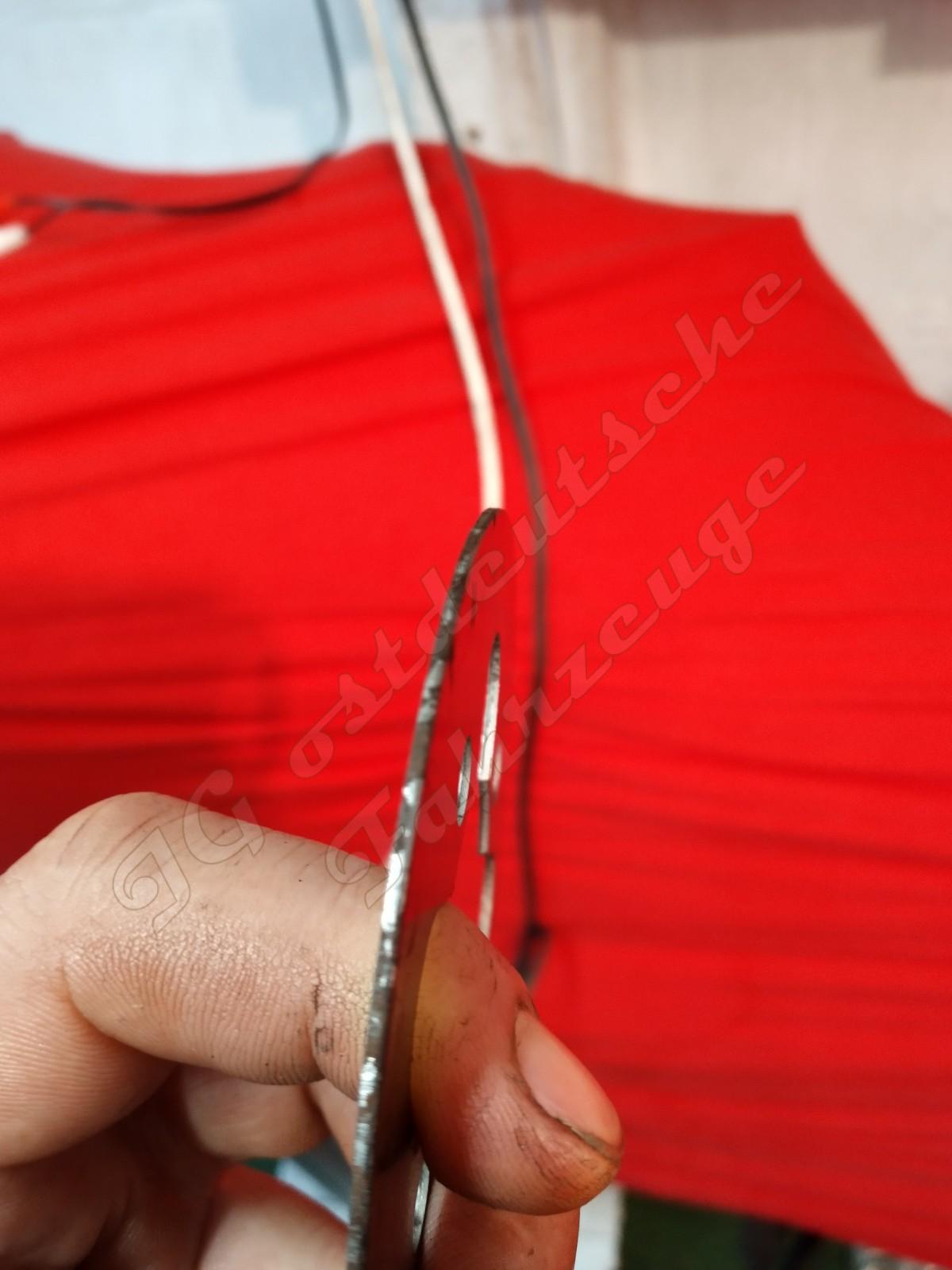

Alle Scheiben haben unterschiedliche Dicken. Eine scheint beschichtet zu sein, und diese Schicht löst sich ab.. zwei Scheiben haben Anlauffarben, sind also deutlich zu heiß geworden...
Hab Ihr sowas schonmal gesehen???
Kupplungsteile habe ich als Ersatz nur für die ganz alten M53er da... kann man da neue MZA Lamellen verbauen, oder ist das Schrott?

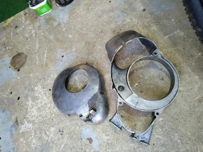

Ich brauche noch zwei Teile: Das Gebläsegeäuse und der Deckel dazu. Wer hat, darf sich gerne bei mir melden :-).

Das "Tal" der Passfeder in der Kurbelwelle ist halb rund. Man kann die Passfeder mit einem passenden Schraubendreher mittels leichter Hammerschläge heraus drehen.

Das ist klar. Auf diese Weise habe ich das auch immer gemacht. Hier stellt sich das schwierig dar, da der Werker vor mir offensichtlich die Feder nicht herausbekam. Da mir es nach roher Gewalt aussah, habe ich mich ja erst für die Zerlegung entschieden um die Welle vermessen zu können.
Ich selber kann jetzt auch nur noch mit dem Schraubendreher weiterschaben... viel Feder ist nicht mehr da..., aber das bissl sitzt bombenfest.

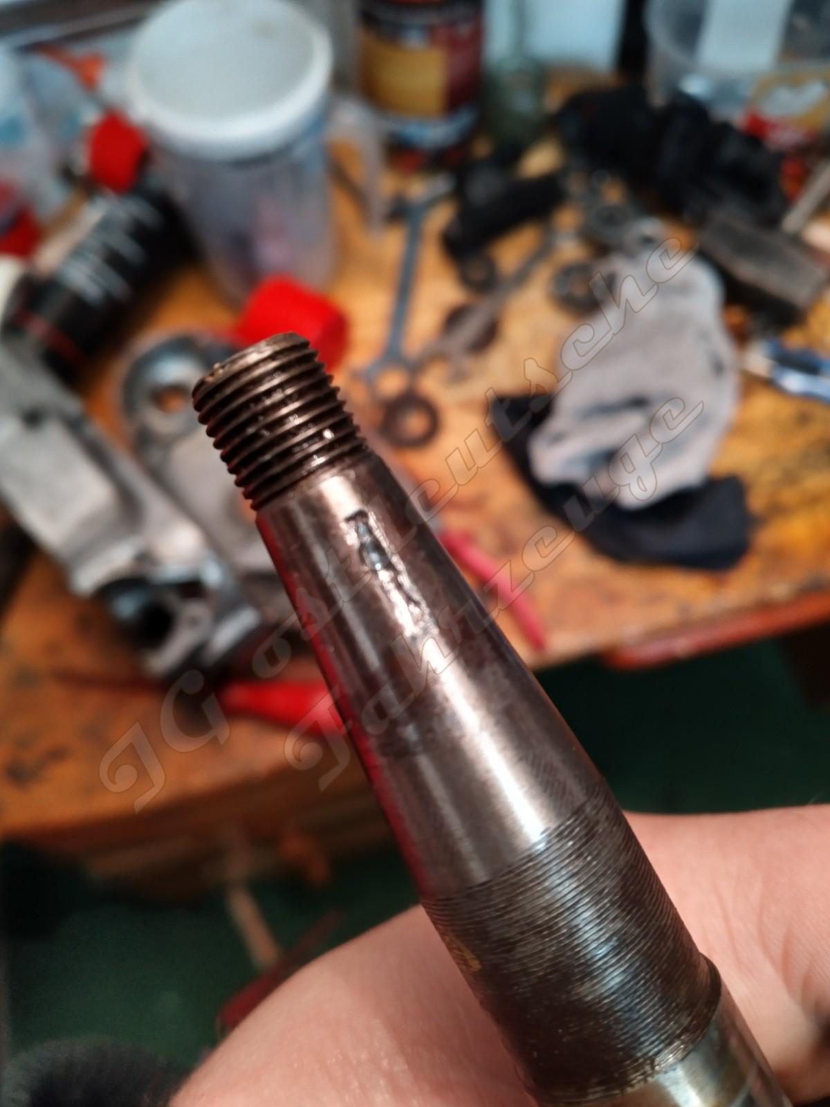

Nach einer weiteren Stunde und einem modifizierten Tool gab die Feder auf, bzw. das was davon noch über war.
Der Konus der Welle ist jedoch nicht gut gearbeitet. Mit drei verschiedenen Polrädern habe ich immer das gleiche Tragbild... in der Mitte fehlt etwas.
Ob die Welle noch taugt, werde ich morgen auf der Drehbank prüfen.

Kann man den Konus nicht einfach nachschleifen ??? MIt Kreide immer das Tragbild kontrollieren .... am besten geht so etwas in der Drehbank.....

Gruß! Das Tragbild habe ich mit etwas Elsterglanz erzeugt ;-) Das tuts auch.
Ich habe die Welle mal vermessen. Sie haut 0,2 mm ab!... am Konus sogar 0,8 mm. Also deutlich über Toleranz. Ich werde dennoch versuchen sie zu richten. Mit Prellschägen und Wangen-drücken/biegen sollte das machbar sein.

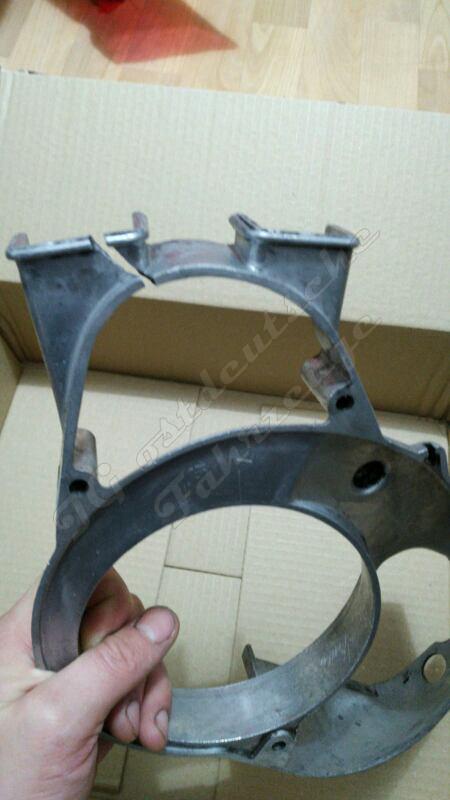

ich hätte eher nachschauen sollen :-D. Vielen Dank für deine Mühe, aber Matze wird es schweißen. Gereinigt ist es schon. Es macht sich morgen auf den Weg. Wenn es klappt, erhalten wir somit ein Stück Simson :-).

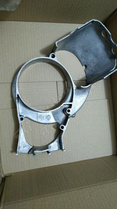

Es gibt von den Luftführungen mehrere Varianten, je nach Durchführung von Kabeln oder Zügen.
Ich habe auch noch Neue da.
Warum die so teuer sind, ist mir unklar.

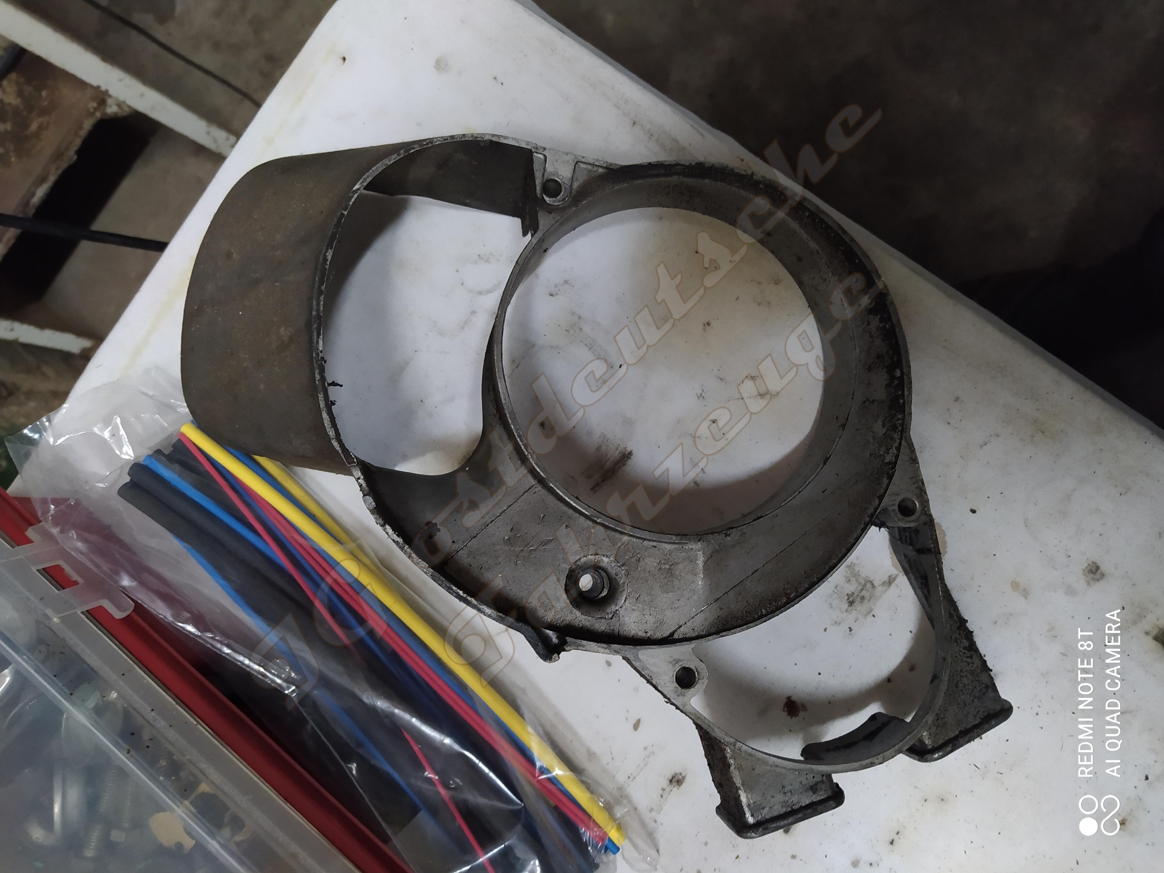

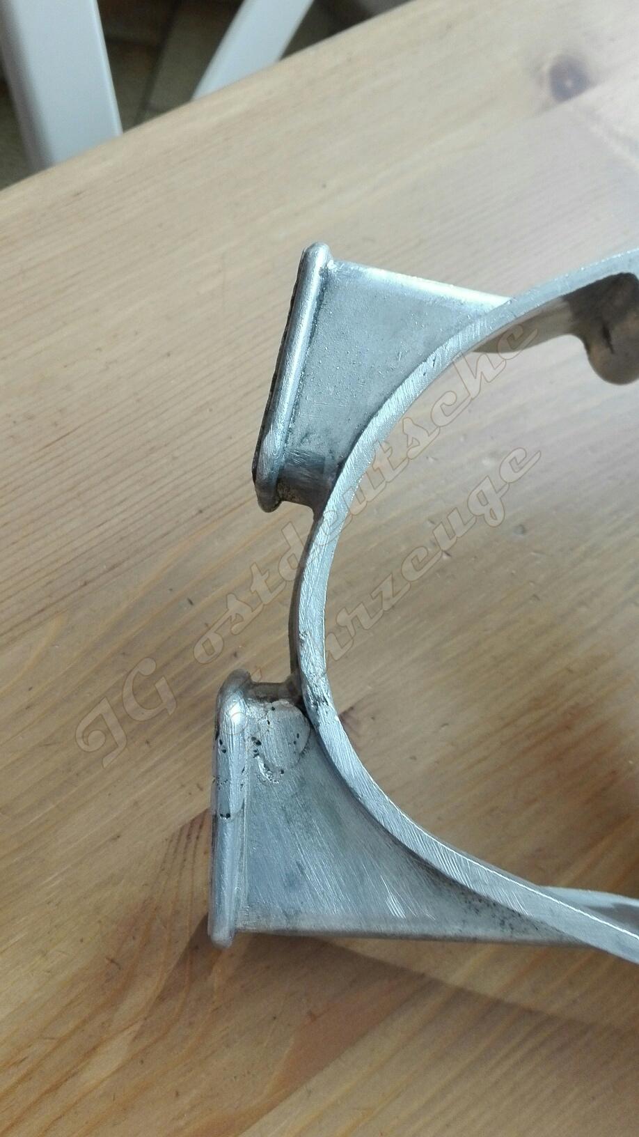

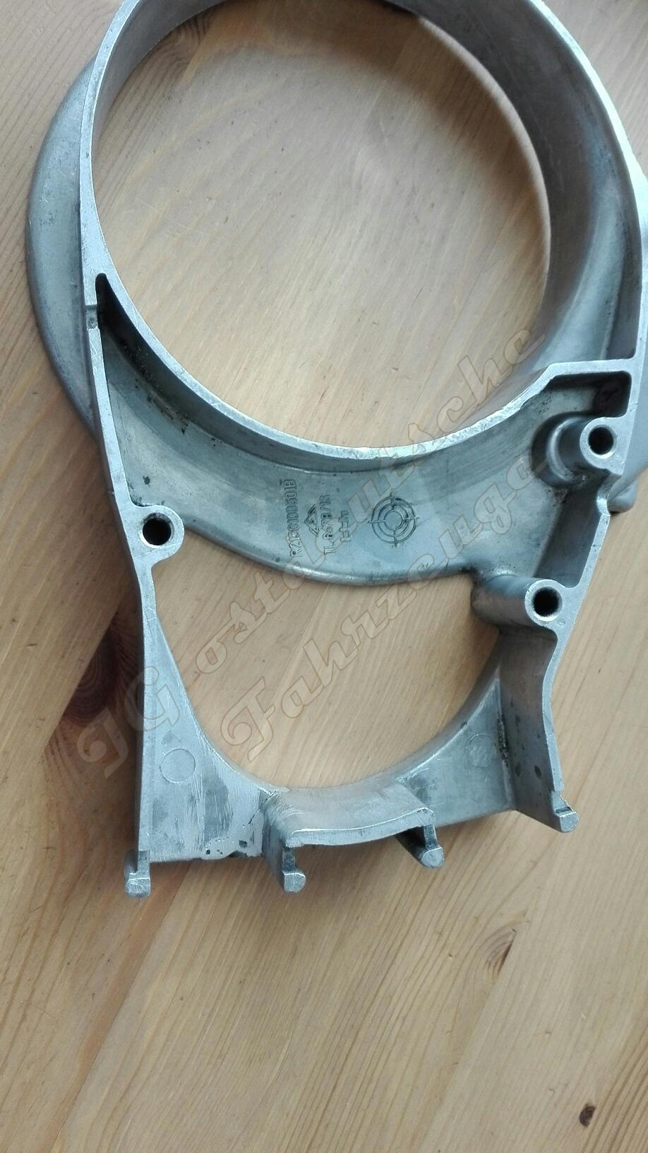

Mich erreichte ein Paket aus Karl Marx Stadt, .....
Die Teile reißen ja immer an der gleichen Stelle..... na ja da Martin schon super alles gereinigt hatte konnte ich fast sofort loslegen.
Beim schweißen von Alu Guss ist die Sauberkeit das primäre Problem. Aus den Poren kochert dann das ganze olle Fett raus, was in der Werkstatt einen Hauch von Bastel Romantik versprüht. Warum die Teile so teuer sind, keine Ahnung... Jetzt hat wieder ein originales überlebt.
