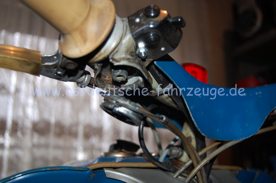

Herr Doktor, auf dem Bild sieht as alles viel zu trocken aus!
