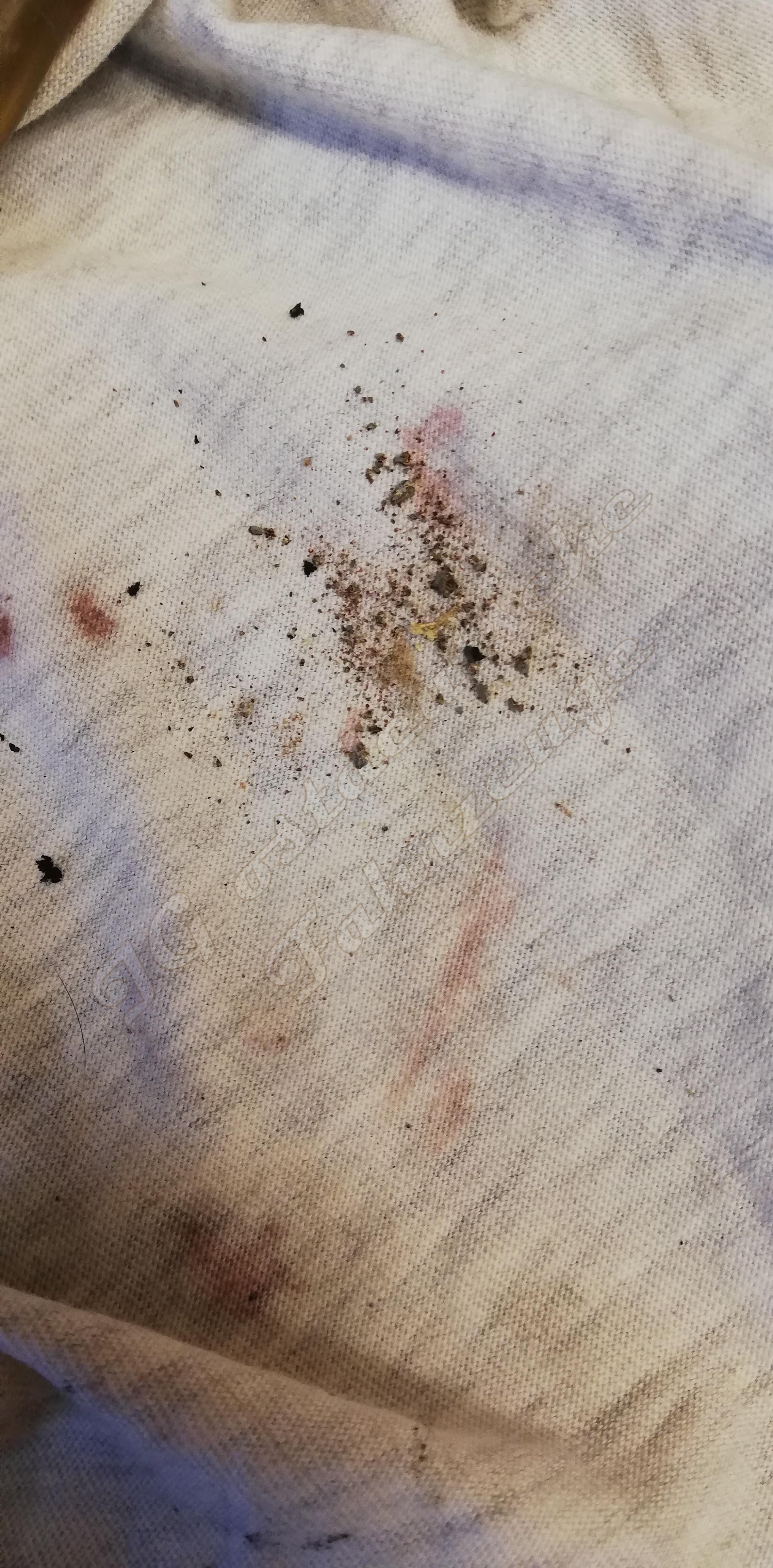

Hallo da ich das Problem gerade auch an meiner BK hatte tippe ich auch auf den Benzinhan.
Das habe ich aus meinem Benzinhan geholt.
