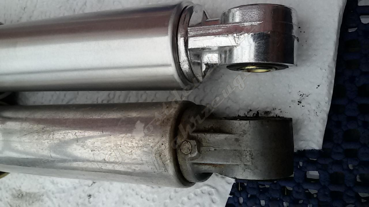

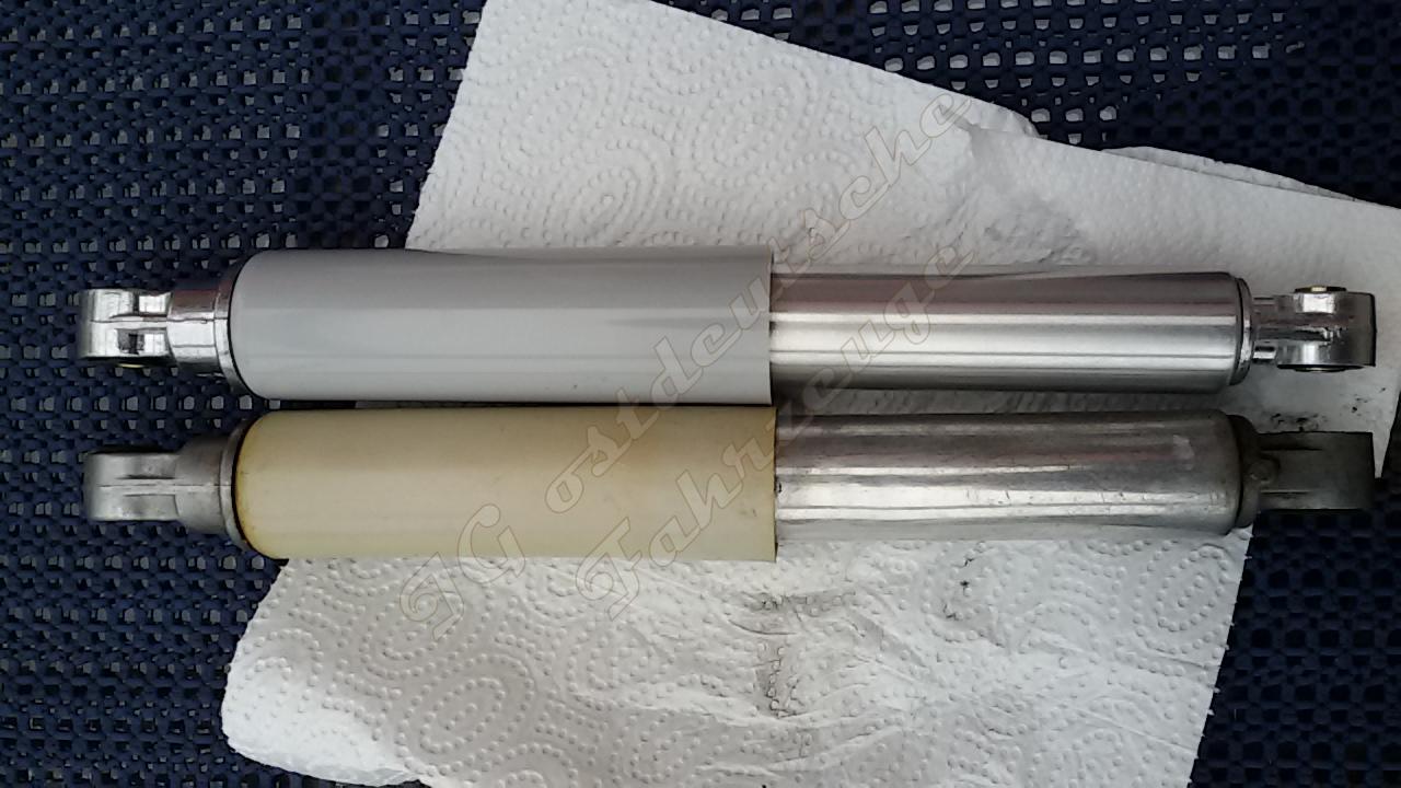

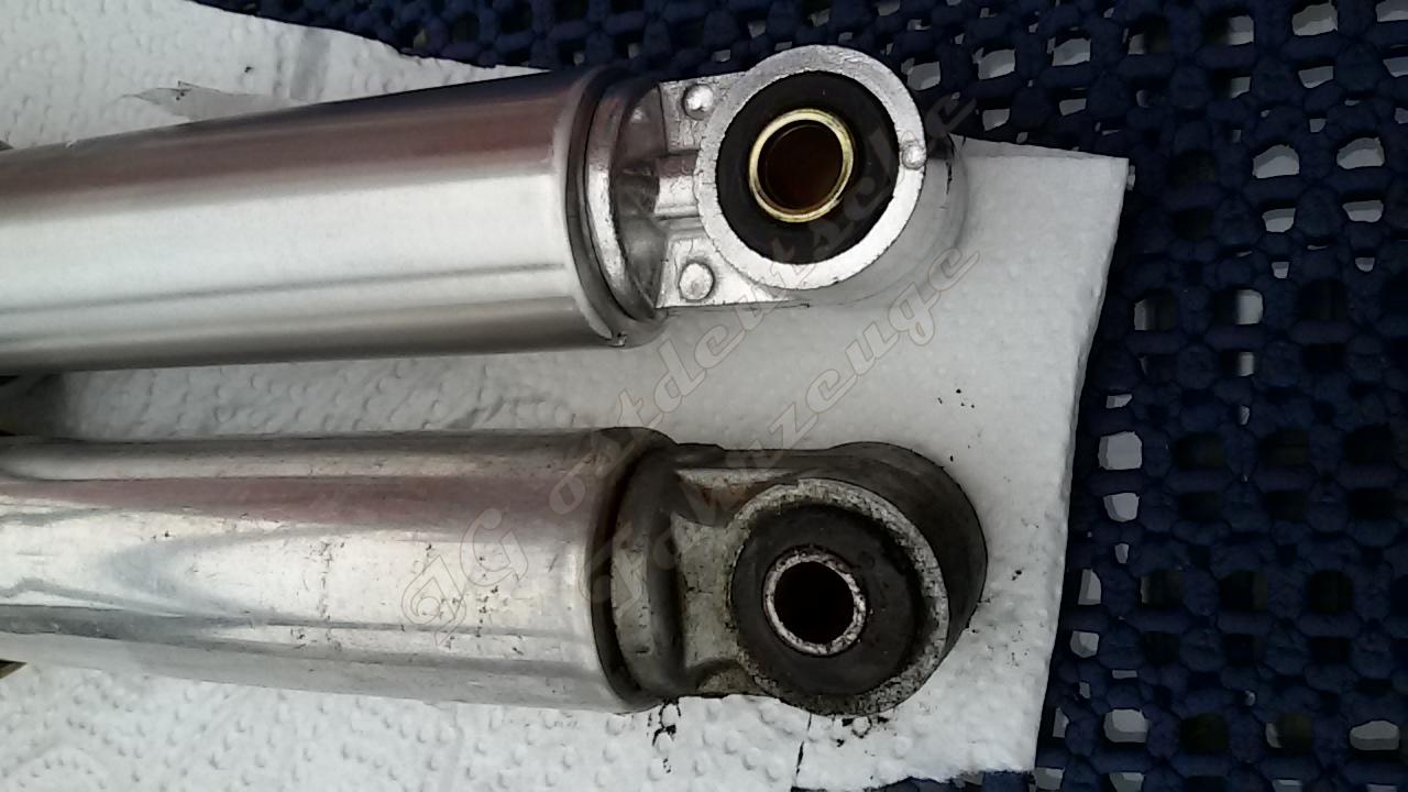

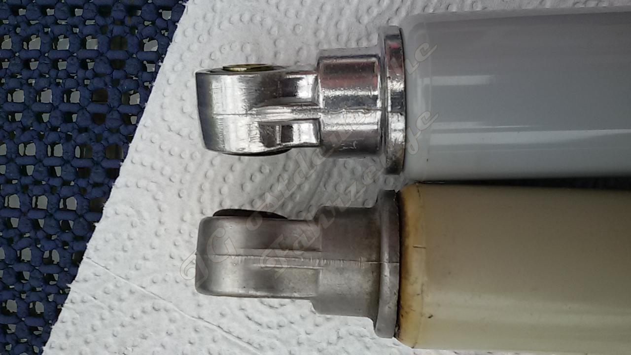

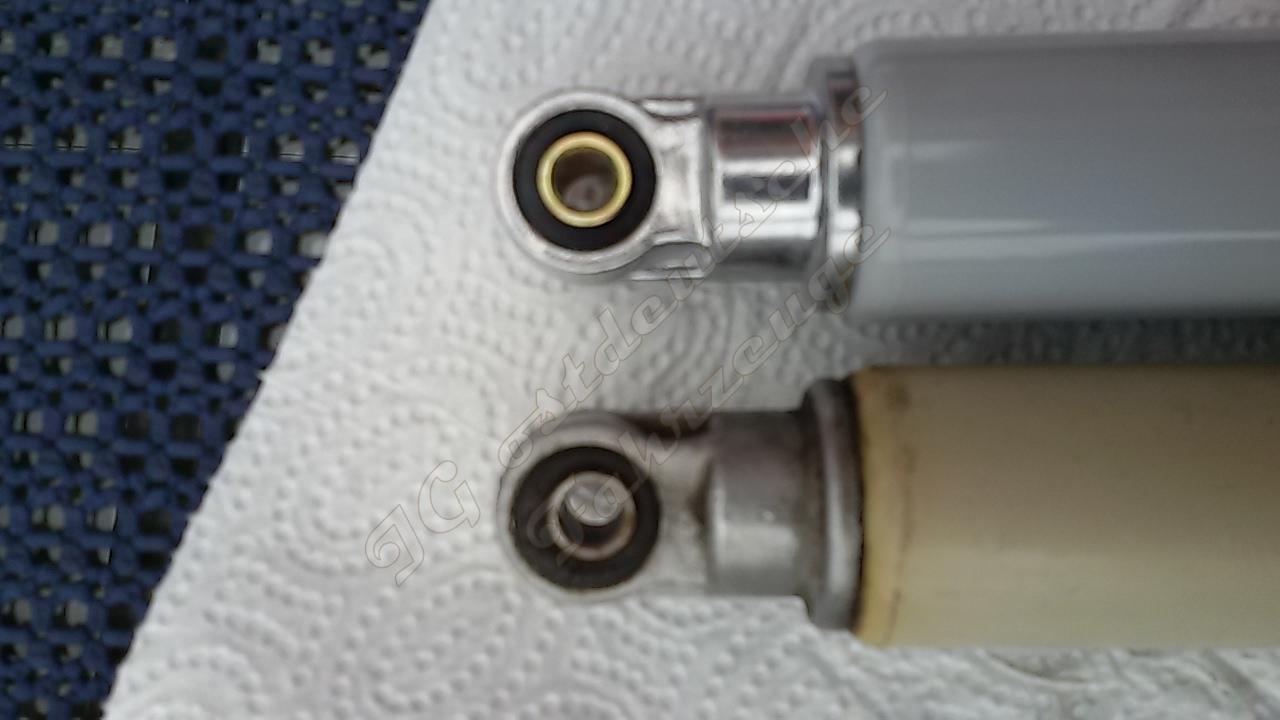

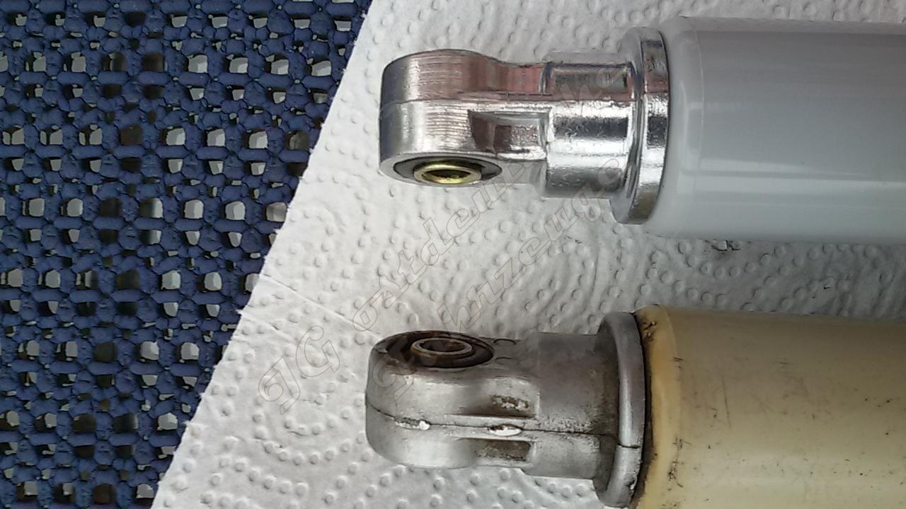

Im Handel sind seit einiger Zeit hydraulische Stoßdämpfer zu kaufen, die optisch den alten Alu/grauen entsprechen sollen, die auch am 64er Spatz verbaut sind.
Anbei mal ein Vergleich alt und neu. Über die Fahreigenschaften werde ich in den nächsten Monaten berichten.

Auf den Vergleich bin ich gespannt. Vielleicht hast du schon bis zum Treffen erste Erfahrungen sammeln können.
Re: Neue hydraulische Stoßdämpfer Alu /grau
Da bin ich auch sehr gespannt. Optisch sehen sie ja ganz gut aus. Stimmt denn der umfang der hülsen?
Bitte mal eine Link zu den Dingern! Und gibts die auch für die 64er Schwalbe???

Nun war es soweit. Ich habe die Federbeine in meinen KR Verbaut.
Optisch sind die Teile natürlich Sahne. Technisch muss ich jedoch deutliche Abstriche machen. Wie einige sicher noch wissen habe ich vor ein paar Jahren selber versucht einen brauchbaren Dämpfer zu entwickeln, welcher opische 1:1 den alten gleicht und dabei aber einen "verschleißfreien" Hydraulikdämpfer hat.
Es gab zwei Bauteile welche mir damals einen Strich durch die Rechnung machten. Einerseits kann man keinen Dämpfer konstruieren welcher ausreichengroße Volumenströme "pumpt" und dabei 18 mm im Durchmesser nicht überschreitet (19mm ist der Innerdurchmesser der Federn)
Variante zwei ist die Anlehnung an die Simsonfederbeine mit Hydraulik, wo nur im Oberen Teil eine Feder sitzt.
Auch hier war das Problem das keine Feder einen ausreichend "kleinen" Außendruchmesser hatte um in die Plasthülsen zu passen. Man hätte Federn wickeln lassen können, aber auch da wäre bei der Kürze und geforderten Traglast eine sehr steife Feder mit wenig Federweg rausgekommen.
Bei den jetzt erhältlichen Dämpfern wurde Variante 1 genutzt. Und so kommt es, das gerade bei kleinen Federwegen die Schwalbe munter wippt und schaukelt. Eine Dämpfung ist m.E nicht vorhanden.
Bei großen Federwegen ist das schon wesentlich besser, jedoch schlagen die Dämpfer vorne bessonders rasch durch. Da hört sich echt unangenehm an und ich muss bei Gelegenheit direkt mal nachschauen, ob überhaupt Durchschlagspuffer aus Gummi verbaut wurden. Oder vielleicht stimmt hier auch die Traglast der Federn nicht..)
Wie dem auch sei. Sie sind Welten von "echten" Simson Hydraulikfederbeinen entfernt und auch ein regenerierter Reibungsdämpfer geht insgesamt gesehen besser.
Im Vergleich zu ollen abgerockten Federbeinen sind sie natürlich besser. Vorallem stimmt die Dämpfungsrate links und recht überein was Kurven stabil durchfahren lässt und auf dauer auch die Schwinge schont.
FAZIT: Vom aufsitzten her sind sie gut. Optik top. Fahrverhalten bewöhnungsbedürftig, aber ok. Es ist definitiv ein günstiger und akzeptabler Ersatz für verschliessene Reibungsdämpfer.
Nachtrag: Da sich in den Hülsen nur eine minimale Menge Öl befinden KANN würde mich auch mal die Erwärmung desselben interessieren... sind dabei bei MZA Langzeittest gemacht wurden??? Oder ist sowas eingentlich zulässig?
Gruß, Martin
Gruß, Martin

Auf dem Forentreffen konntet ihr euch ein Bild der Dämpfer und vorallem der Geräusche machen. Nach ca. 800 km klingen sie wie ausgenuddelte Reibdämpfer. Quicken, knarzen und richtig dämpfen taten sie nie. Ich werde meine reklamieren und wieder auf echte Reibdämpfer zurückrüsten.
