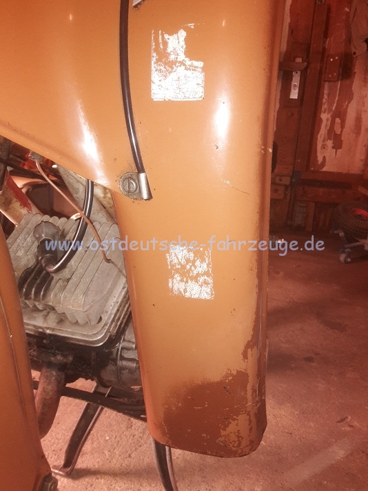

Hallo Mopedfreunde,
heute möchte ich endlich mal mein Kackschwälbchen vorstellen.
Es handelt sich hierbei um eine 85´in dem begehrten Biberbraun,
welche ich in aller ruhe und sehr viel Zeit erstmals gereinigt habe (mit Aceton, Verdünnung und Benzin).

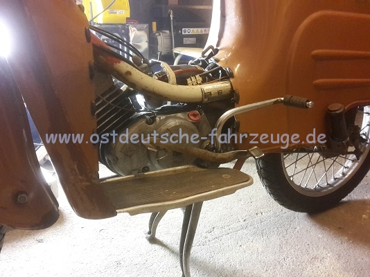

Nun musste der Flügel auf der rechten gerichtet und geschweißt werden und ein neues Trittbrett musste her,
bei einem Bekannten lag noch ein Trittbrett, leider mit Pyramidenmuster, was ich trotzdem verbaut habe,
früher hat man auch genommen was man hatte. Also ist das im Prinzip ja auch original :) .

Schöne Geschichte zu dem Moped!
Eine Kappe für das 120er Rücklicht hätte ich.
Zu den Trittbrettern: Wenn Du möchtest, tausche ich mit Dir. Du bekommst das richtige Trittbrett für Deine Schwalbe und ich das mit den Pyramiden - das könnt ich nämlich gut gebrauchen. Melde Dich, wenn Du Lust auf den Tausch hast. Schreib einfach ne PM.

Re: Mein Eratzfahrzeug KR51/2E Bj.85
Beitrag von Paulisch »
Den Belag habe ich leider schon runter gekratzt :(, da ich nicht das Trittbrett sondern lediglich den Belag tauschen wollte.
Tut mir leid, beim nächsten mal stelle ich das erst in die Börse, bevor ich Hand anlege.
Ich werde heute Abend oder morgen nochmal bei Ihm nachsehen, vllt finde ich noch eines für Dich.
MfG Pauli

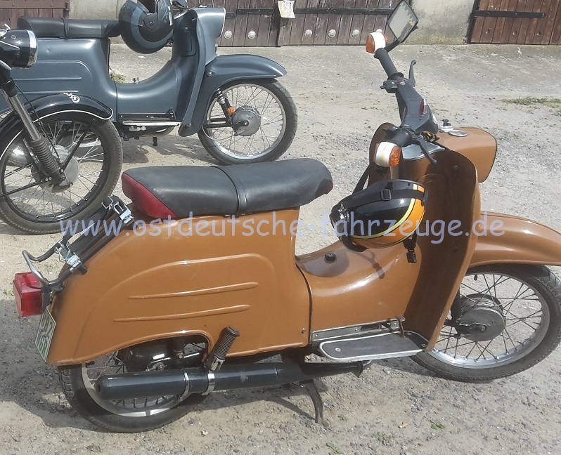

ich habe doch noch etwas Hand angelegt an meinem Vögelchen.
Den MZA Auspuff konnte ich tauschen gegen einen originalen emaillierten, den ich aus einer Garage gezogen habe.
Leider konnte ich den Krümmer nicht benutzen da dieser wohl für eine /1 ist. Der Klang ist wirklich ganz anders mit dem Teil und sieht auch super aus,
nachdem ich stundenlang poliert habe.
Den Sitz habe ich auch nochmals neu bezogen, mit einem anderen originalen Sitzbezug.
Hinterrad konnte ich auch schon ein neues un-beschmiertes auftreiben, welches auch gleich zentriert und neu gummiert wurde.
Die kaputten Kettenschläuche habe ich in diesem Arbeitsgang gleich mit gewechselt.
Seht selbst
MfG Pauli
Beiträge: 5884
Ich glaube, dass Dein Auspuff zu weit auf dem Krümmer steckt. Mehr als 2,5 cm Einstecktiefe behindern den Motor bei seiner Arbeit.
Paulisch
Beiträge: 209
Wohnort: Neubrandenburg
Der krümmer ist gekürzt, der ist allerhöchstens 2cm drin.
Ehrlich gesagt finde ich den Auspuff nicht schön an der Schwalbe. Zum einen sieht´s nicht gut aus wie er da angebaut ist und emailliert an der Schwalbe passt m.M. nach nich zur dem Fahrzeug. Jetzt sieht es sehr nach billig Dorftuning aus und versaut ziemlich die Linie. Gerade auch mit dem gekürzten Krümmer (wegen 0,X mehr Leistung?).
Paulisch
Beiträge: 209
das ist nicht schlimm dass es dir nicht gefällt ☺.
Das mit dem krümmer hat weniger mit der Leistung zu tun, eher hab ich noch keinen originalen über. Der wird noch getauscht.
MfG Pauli
