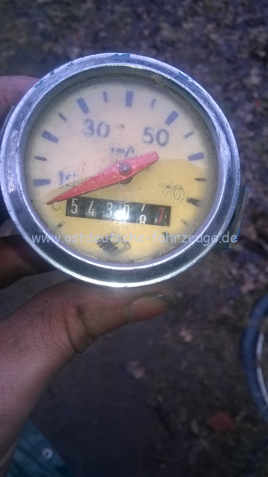

Hallo kann mir jemand sagen von welchen simson Modell das 70er Tacho her stammt? habe das erst einmal gesehen bei ebay. sonst noch nie. ist dat so selten? weil mit 80er und 60er kenn ich aber 70er ist mir neu. Kann das sein das es bei den sehr frühen schwalben war?
download/file.php?mode=view&id=25033

Der Tacho gehört an die Vogelserie Mitte der 60er Jahre. Im Jahr 1966 war dieser Tacho definitiv verbaut. Von wann bis wann genau, bekomme ich gerne für Dich raus - wenn nicht ein Anderer schneller ist.

Wie gesagt ich habe es selber auf bildern bei ein star und bei einer schwalbe gesehen. ich kann mir nur vorstellen das es eine kurze serie davon gab nach den Tacho der 64er Schwalbe, aber konnte auch nix darüber lesen oder finden.

Den Rautentacho gab es von Ende 65 bis 1968/69. Es ist der dritte Tacho welcher bei der Schwalbe verbaut wurde. Ich glaube später gab es ihn auch mit 80er Skalierung (da bin ich mir aber nicht mehr sicher). Der kam direkt vor dem Einheitstacho. So selten ist der nicht.
