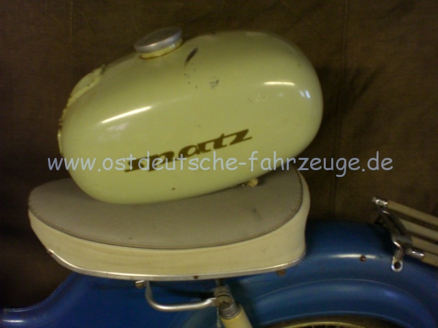

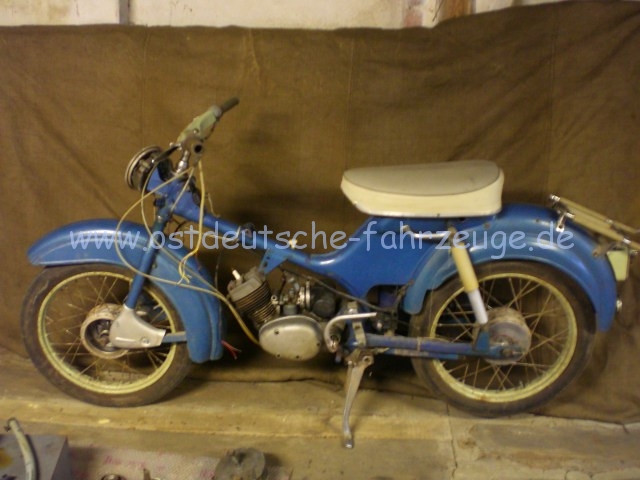

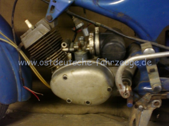

Da das eine Projekt kurz vor dem Abschluss steht kann man sich schon mal dem folgenden widmen.
Es handelt sich dabei um einen 65er Spatz in Hammerschlag blau. Das Fahrzeug ist schon teilweise zerlegt. Dieser Thread soll dazu dienen die Reparatur zu dokumentieren. Die Patina soll weitgehend erhalten bleiben. mal schauen wie sich das umsetzen lässt. Die Basis ist eigentlich ganz gut...
Kurz mal die Ausgangslage:
- CIMG0052.JPG (156.74 KiB) 15616 mal betrachtet
- soemtron
- CIMG0053.JPG (150.69 KiB) 15616 mal betrachtet
- CIMG0056.JPG (134.02 KiB) 15616 mal betrachtet

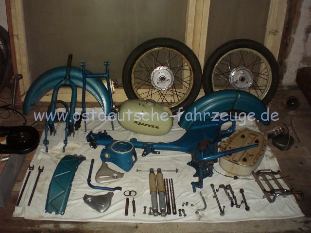

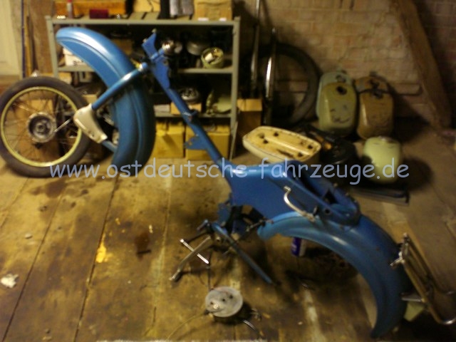

Nach heutigem Telefonat mit Swen bekam ich plötzlich Lust am Spatz zu basteln. Er wurde zerlegt und schon mal etwas grob gereinigt...
Was soll ich mit den Rädern machen? Eigentlich machen neue Speichen schon was her, andererseits sollte ja soviel Patina wie möglich erhalten werden. Ich bin da etwas unschlüssig. Hab ihr ne Meinung dazu?
- CIMG0001.JPG (162.97 KiB) 15323 mal betrachtet
- CIMG0002.JPG (161.43 KiB) 15323 mal betrachtet
Re: Spatz in blau von 65
Arbeite die Speichen noch ein wenig auf und mit Hartwachs oder der gleichen schützen. Die Räder sehen doch im großen und ganzen noch gut aus. Gruß Sven
Sehe ich so wie Sven .
Mit einem Lappen und Chrompolitur holst du aus den Speichen noch einiges raus , ist aber eine Arbeit für einen , der Vater und Mutter erschlagen hat ...

fruity hat geschrieben: Was soll ich mit den Rädern machen? Eigentlich machen neue Speichen schon was her, andererseits sollte ja soviel Patina wie möglich erhalten werden. Ich bin da etwas unschlüssig. Hab ihr ne Meinung dazu?
Steffen, ich habe noch NOS-DDR-Speichen mit Nippeln da.
Es freut mich sehr, dass es jetzt weiter geht!
Gruss Swenni
Ich würde versuchen die Speichen wieder so weit wie möglich auf Glanz zu bringen. Austauschen würde ich sie zunächst nicht (kannst Du ja immer noch machen). Deine Überlegung, so viel Patina wie möglich zu erhalten, finde ich gut.
Mein Ansatz wäre: Technisch Top, intensiv reinigen und konservieren, defekte (unrettbare) Teile gegen Originalteile tauschen, zusammenbauen, anmelden, losfahren und Spaß haben.

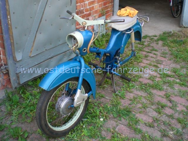

Mitlerweile ist er komplett zerpflückt und ich habe begonnen die Teile aufzuarbeiten. Die Räder sind optisch fertig, allerdings benötigt ein Rad neue Lager. Der Lack wift einige Fragen auf. Der Rahmen und die Lampenmaske haben einen etwas anderen Hammerschlagton als der Rest. Er ist dunkler und kommt dem SR2 Hammerschlag sehr nah. Die Anbauteile sind eher etwas heller und der Hammerschlag wikt teilweise wie glatter Lack. Die typische Strucktur kommt hier nicht so zur Geltung, ist aber vorhanden.
Der Rahmen wurde überlackiert, er war ursprünglich Rot wie bei Swen oder Toni. Der Rest ist ohne Unterlack. Die Koflügel haben eine Art Grundierung drunter. Insgesamt sticht nun der Rahmen etwas hervor. Den Grund hierfür erschließt sich mir nicht...es darf also spekuliert werden.
Auch wurden die Roststellen und Kratzer mit blauer Farbe übertüncht...da wollte ich mal mit Aceton ran.
- Hier kommen die unterschiedlichen Töne gut rüber
- CIMG0004.JPG (171.09 KiB) 15194 mal betrachtet
Och, ich würde den zunächst mal in die Endmontage schicken. Wenn es nicht gefällt, kann man noch reklamieren. Wie geht es dem Triebwerk?
Ich bin auf das Ergebnis gespannt.

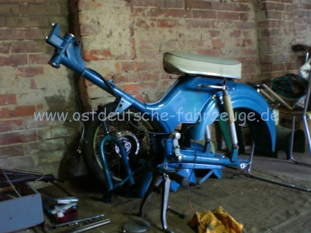

Nachdem ich vor einigen Wochen eine kleine Aceton Sause veranstaltet habe, die auch recht erfolgreich war, geht es nun tatsächlich los mit der Endmontage.
Kleine Schritte, aber wird schon.

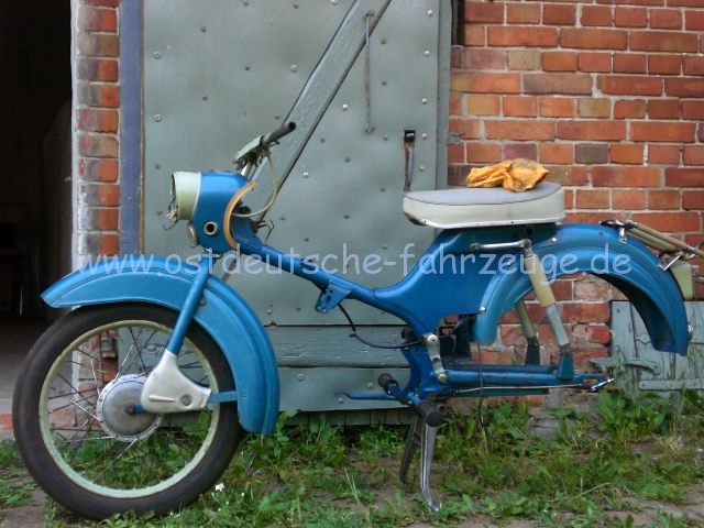

und weiter...
- CIMG0024.JPG (187.87 KiB) 14729 mal betrachtet
- CIMG0025.JPG (197.04 KiB) 14729 mal betrachtet
Hast Du den originalen Lack freigelegt bekommen? Wenn das Ding in echt so aussieht wie auf den Bildern, dann...
Super!
Zur ersten Runde komme ich rum.

Teilweise habe ich den Lack freilegen können. Das überstrichene Uniblau ist vom Rahmen, den Schwingen und der Gabel verschwunden. Die Kotflügel haben definitiv eine andere Farbe. Zwar sind sie hammerschlag, aber heller als der Rest. Auch ist hier der Lack ziemlich rau. Der muss mittels Politur noch geglättet werden. Sauber ist alles
Ich bau das Ding aber erstmal zusammen.
Er hat deutliche Patina. Vom Zustand würde ich ihn zwischen Swen und Tonis/Gunnars einordnen. Geschont wurde das Fahrzeug nicht.
Auch wurde er schon mal zerlegt und etwas unbeholfen aufgehübscht. Dabei hat man u.a. die Kotflügel innen gestrichen. Ich werde das wohl so lassen...Wachs drüber, und gut.
Speziell an Swen und Gunnar möchte ich die Bitte äußern nächstes Jahr wieder mit dem Spatz zu reisen.
Toni, danke für das Angebot, aber ich bin am Wochenende kurzfristig anders fündig geworden.
Allerdings kann es sein das ich dafür noch etwas Kleinkram brauche.
Nächstes Wochenende geht es weiter.
Frage: Hat der vordere Bremszug die gleiche Länge wie beim Star oder der Schwalbe?
