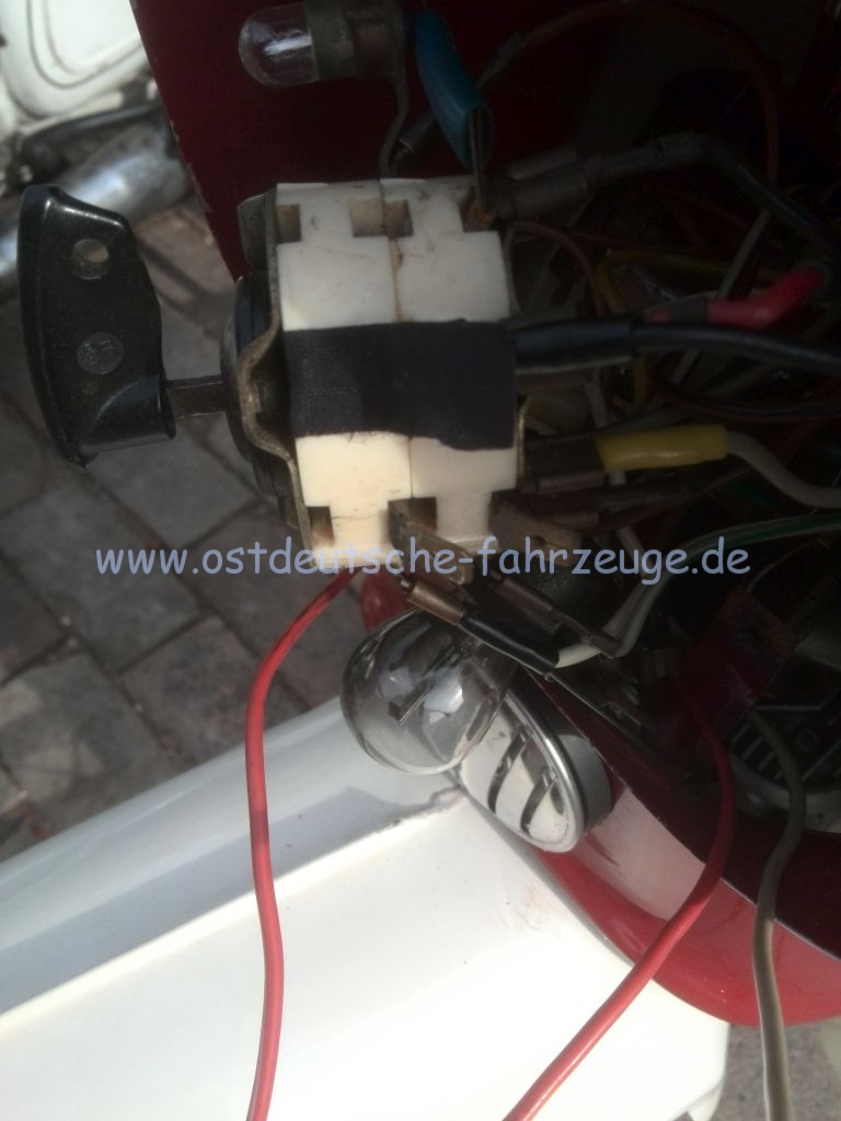

Hallo Gemeinde,
ich hoffe Ihr könnt mir helfen.
nach dem der Swen Uwe mir den Motor überholt hat stehe ich vor einem kleinem Problem.
Aus dem Motorgehäuse kommen 3 Kabel und auch mit hilfe des Schaltplans bekomme ich keinen Funken.
Da ich weiß das Seven Uwe den Motor gestet hat muss es an mir liegen.
Wo kommen die Stecker hin Kabel:
Grau/rot
Rot/gelb
Rot/ Weiß
ein Steckkonntakt ist an der Sichrung frei und 2 am Zündschloss siehe Bild
bin für jede Hilfe Dankbar.

Habe gerade keinen Schaltplan in der Hand. Hast Du mal ALLE Kabel mit einem Plan verglichen? Im Zweifel würde ich mal sämtlich Strippen abmachen und nach einem fehlerfreien Plan erneut anstecken. Sind in der Lichtmaschine alle Kabel fest? Ist die Zündung richtig eingestellt (würde ich auch nochmal überprüfen!). Wie steht es mit der Kerze, dem Kerzenstecker und dem Zündkabel?
Alles mal in Ruhe und in einer logischen Reihenfolge durchprüfen. Wichtig finde ich immer, dass man nicht an drei Ecken gleichzeitig anfängt, sondern mit System vorgeht.

Hallo Arne , der zweite Schaltplan von oben sollte der richtige sein .

Der Plan sieht echt gut aus habe dennoch keinen Funken werde mich in den nächsten Tagen mal intensiv beschäftigen.

Der Motor springt ganz ohne Elektrikanschluss an. Vielleicht liegt der Fehler am Fahrzeug. Versuch es doch mal mit abgeklemmter Elektrik. Vielleicht hat sich in der Zeit ja auch eine Oxidschicht auf der Oberfläche des Unterbrecherkontaktes (Kontaktflächen) gebildet. Ich habe die Erfahrung gemacht, dass der Funke nach Spulenwechsel erst springt, wenn das Kabel direkt auf Masse gelegt wird.

es ist alles gut wie ich ja sagte es liegt nicht nicht an S-U sondern an mir und so war es auch....
Der Kuplungszug war so stramm das ich beim kicken den Motor nicht gedreht habe, also den Zug erstmal aus dem Hebel und siehe da sie läuft.
