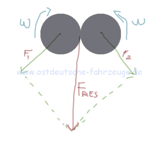

Der Translatorische Massenausgleich wird in fast allen Motoren, welche sich nicht selbst ausgleichen (wie Boxer oder Sechszylinderreihen) rotatorisch bewerkstelligt.
Im Ausgleichswellengetriebe drehen sich 2 Wellen mit bestimmten Gewicht gegeneinander. Die Kräfte die dabei entstehen wirken aus dem Kräfteparallelogramm senkrecht und stets entgegen der translotorischen Kraftrichtung. Sie werden ozilierend größen und kleiner.
Anbei ein Bild des Massenausgleiches erster Ordnung. Omega ist die Drehgeschwindigkeit der KW. Wird ein zweites Getriebe dazugeschalten, haben die Wellen eine um Faktor 10 reduzierte Massen und eine doppelte Winkelgeschwindigkeit. (Ausgleich 2. Ordnung)
So ein Ausgleichswellengetriebe wiegt knapp 700g und kann problemlos in der Ölwanne untergebracht werden.

O.k. die Ausgleichswellen sind quasi ein Trick, eine translatorische Masse zu erzeugen. Ich würde mein Postulat weiterhin für richtig halten, ich bekräftige es auch nocheinmal im direkten Bezug zwischen Kolben, Pleul und Kurbelwelle! Der "Seiltrick", den Du zitierst muss mit enormen Lagerkräften kämpfen. Die Kosten für ein solches System sind hoch und der Nutzen Gering, da die Kolben sich auch noch dummerweise beim Arbeitstakt an der Zylinderwand abstützen.

Siebenson hat geschrieben:Der "Seiltrick", den Du zitierst muss mit enormen Lagerkräften kämpfen. Die Kosten für ein solches System sind hoch und der Nutzen Gering, da die Kolben sich auch noch dummerweise beim Arbeitstakt an der Zylinderwand abstützen.
Da bringst du aber einiges Durcheinander. Die Lagerkräfte sind nicht enorm hoch und auch nicht Stoßweise auftretend. Einfache billige Gleitlagerungen tun es. Die Kosten für ein solches System sind ebenfalls erstaunlich gering. Von meinem Arbeitgeber aus, bin ich zur Verschwiegenheit darüber verpflichtet einen genauen Preis zu nennen... Über den Nutzen lässt sich streiten, hier ist Käuferwillen entscheident.
Ich bin auch eher ein Fan der alten Einfachkeit. Aber bei meiner Arbeit geht der Blick nach vorne. Ist halt nichts für Ewiggestrige. Mein Steckenpferd ist hierbei die Thermodynamik und Strömungsmechanik. Aber den Rest bekomme ich natürlich auch mit. ;-)
Siebenson hat geschrieben:da die Kolben sich auch noch dummerweise beim Arbeitstakt an der Zylinderwand abstützen.
Interessante These: Das tut der Kolben immer wenn er nicht im OT bzw UT steht. Gerade im Arbeitstakt ist das der Fall, da es keine ideale Verbrennung gibt und der Druck am Kolbenboden unterschiedlich ist. Zwar versucht man im azentrischer Anordung der Bolzenbohrung im Kolben, dem entgegen zu wirken aber ein Kippmoment ist immer da. Das Ausgleichsgetriebe spielt hier auch keine Rolle und hat Null Einfluss drauf. Es erzeugt einfach nur ca. 300mm unter dem Schwingungserzeuger (Bolzen-Pleuel-Kolben) eine Gegenschwingung.
