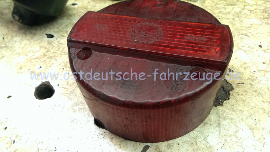

O.k. einigen wir uns auf Indizien:
- Die Kleinkraftradleuchte 100mm (keine Kennzeichenbeleuchtung)
- 1410371423231.jpg (312.67 KiB) 7996 mal betrachtet

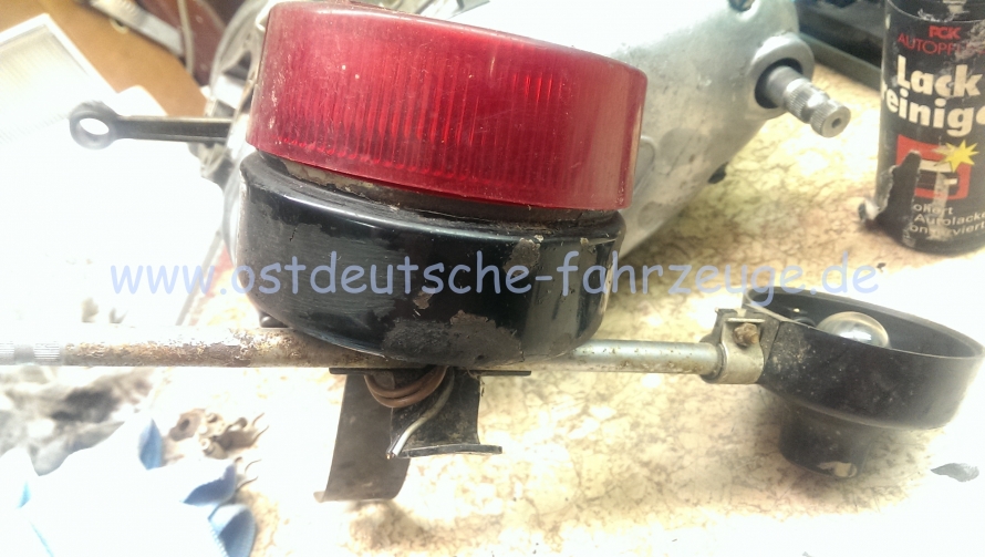

- Die Kraftradbeleuchtung 100mm (mit Kennzeichenbeleuchtung)
- 1410371509306.jpg (335.33 KiB) 7996 mal betrachtet

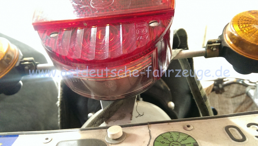

- Die Kleinkraftradbeleuchtung 120mm (ohne Kennzeichenbeleuchtung)
- 1410371598901.jpg (342.97 KiB) 7996 mal betrachtet
