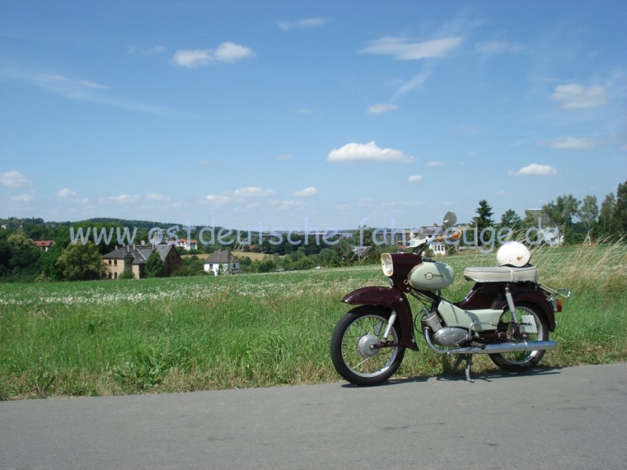

Hallo Leute,
Ich bin heute eine kleine Runde mit dem Star gefahren und muss sagen das ich sehr Glücklich bin das er jetzt so gut Läuft.
Hier mal ein Bild, die Brücke kennt Ihr ja schon.
MfG Ronny

Der Star ist der Hammer! Behandele ihn gut!

Siebenson hat geschrieben:Der Star ist der Hammer! Behandele ihn gut!
Ich werde mein bestes geben.
Die Brücke sieht man jetzt eher bescheiden, ist aber genau hinter dem Schriftzug :shock:
MfG Ronny
