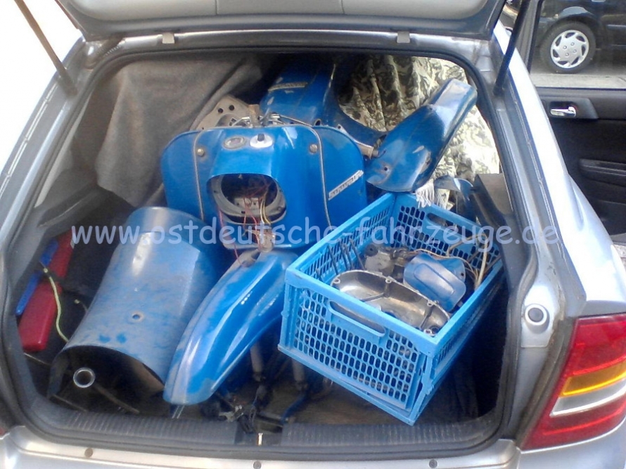

Über den Preis wurden wir uns schnell einig und dann mussten wir alles irgendwie in den Opel Astra G 5-Türer vom Thomas verstauen, bzw. verkeilen.
Insgesamt genug Teile für eine ziemlich komplette und ein halbe Schwalbe plus einen Rahmen und natürlich diverse Kleinteile.
Also drei Rahmen und ein Haufen Blech.
Naja, das haben wir dann doch hinbekommen und sind dann wieder losgeeiert, um dann über 3 Stunden im Stau zu stehen...ohne Essen. :-o
Hier jetzt mal Fotos in chronologischer Reihenfolge.
Passt allet rinn :D

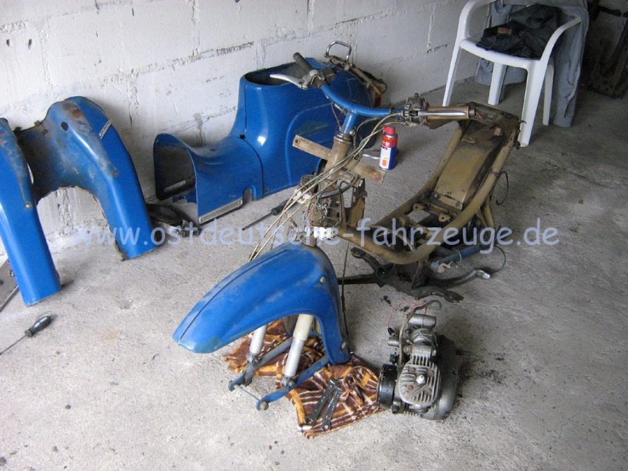

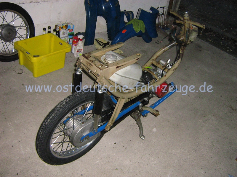

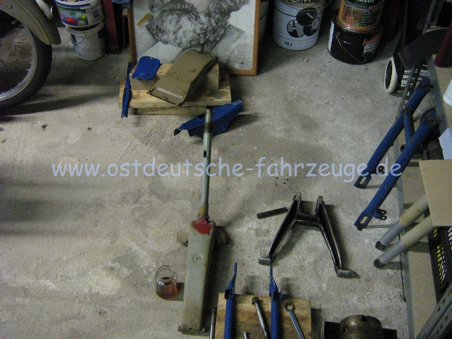

Nach und nach dann hab ich einzelne Teile auf gearbeitet und bin von zu Hause immerwieder zur Garage um da zu schrauben.

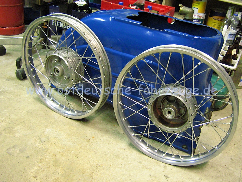

Einrad
Einrad

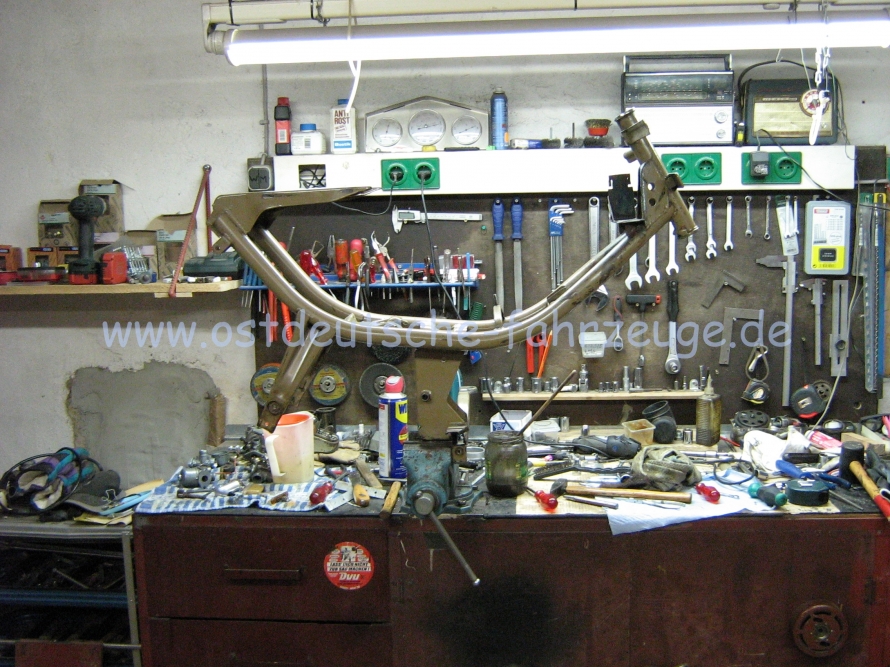

Rahmen ist noch recht gut, bis auf den Rost vorne

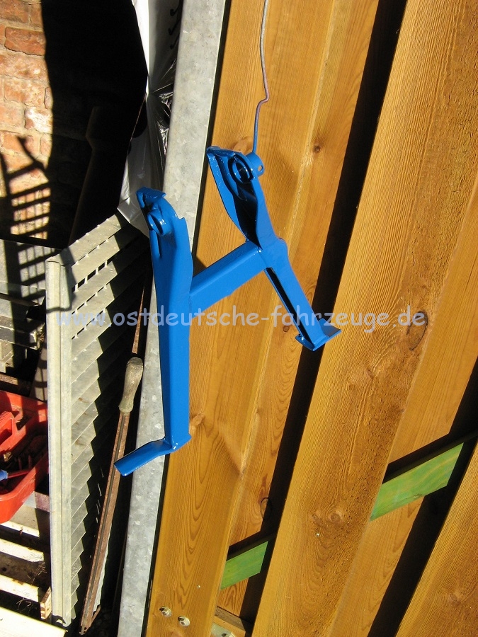

Schwingenträger musste ich schweißen, einige Teile haben schon Owatrol

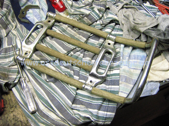

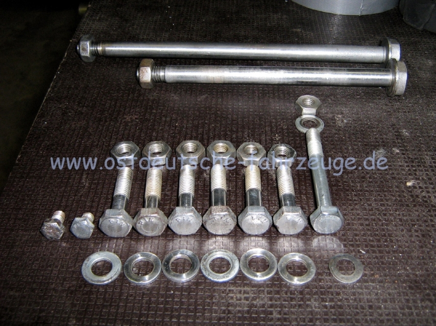

Tja, auch musste ich einige Teile organisieren.
Die Sitzbank kam noch aus Berlin nach, den Gepäckträger gabs in Neuruppin und die 14er Schrauben und Muttern konnte ich nur komplett bekommen, weil ich immer mal Dämpfer gekauft hab, wo die eben dran waren.

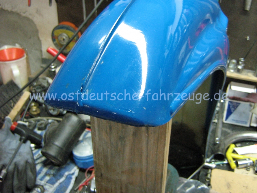

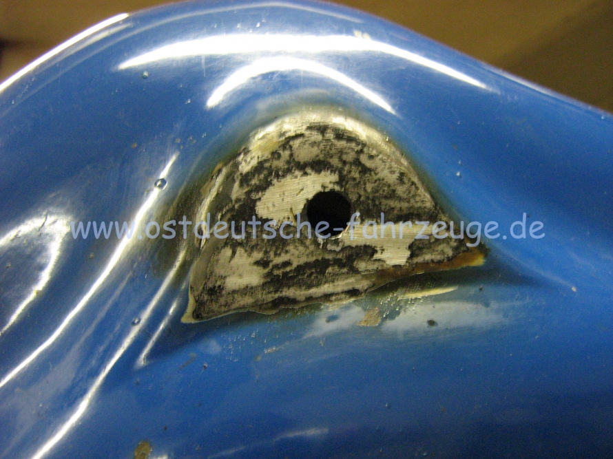

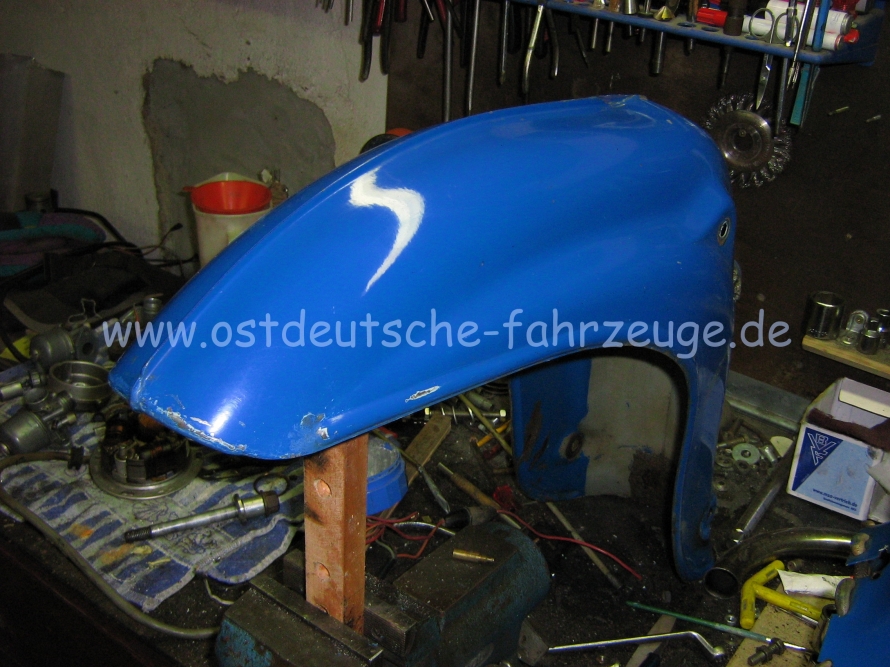

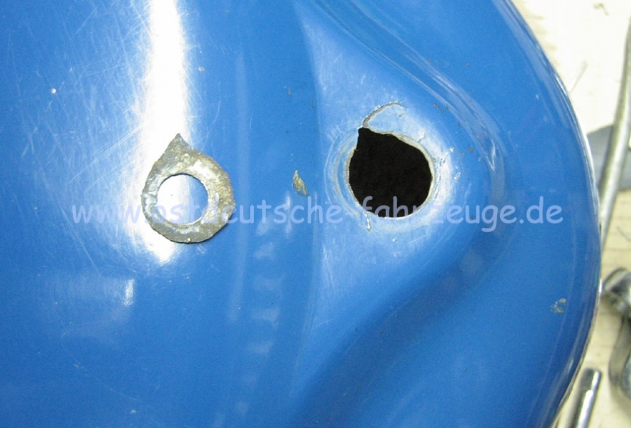

Das vordere Schutzblech war am oberen Loch gerissen.Passiert schonmal, weil das einfach so mit dem Schwingenträger verschraubt ist.War 64 noch so gelöst.
Vibrationen tun ihr Übriges.
Wurde dann eben geschweißt und mit Lack von Doccolor ausgebessert.
9mm Loch ausgerissen
Geschweißt, verzinnt und geschliffen.
Leicht angemackt
Leicht angemackt
schon besser
schon besser

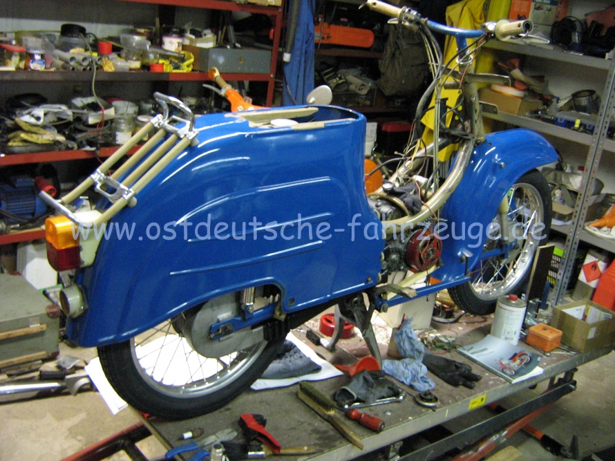

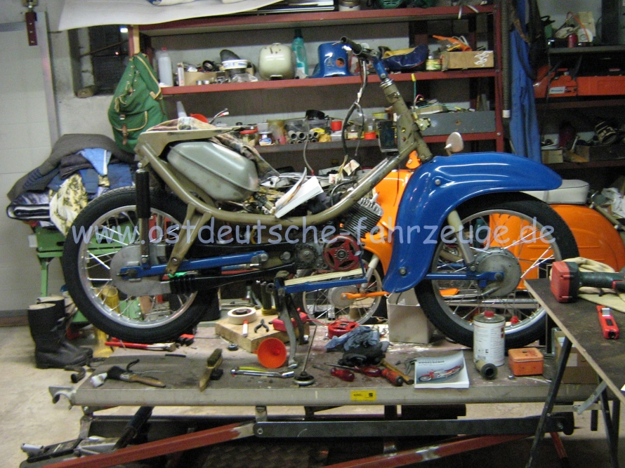

Zwischendurch waren auch mal andere Sachen wichtiger.
Als sie rollbar war, haben wir sie nach Hause geholt und nach und nach komplettiert.
Die Hebebühne ist schon extrem hilfreich

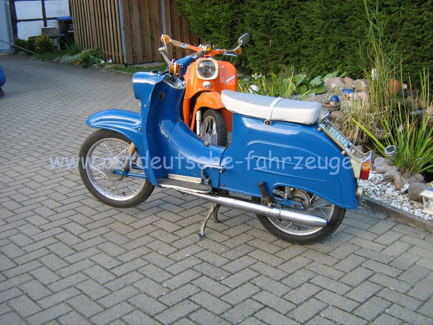

Re: Die blaue 64er aus Berlin

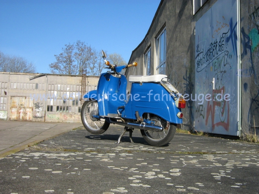

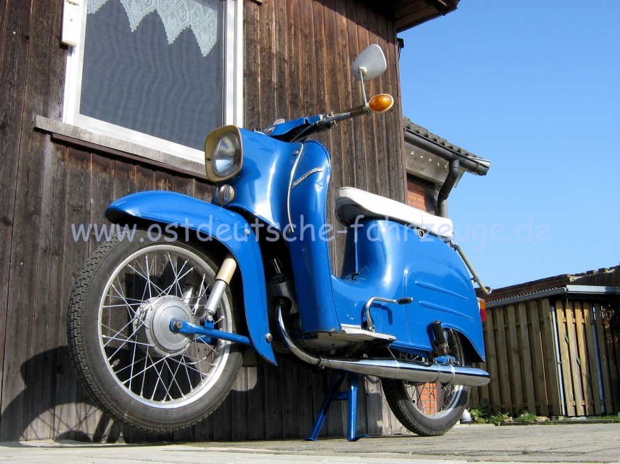

Jetzt bin ich schon einige Kilometer gefahren.
Derzeit ermittele ich den Spritverbrauch.Mal sehn was raus kommt.
Noch mit Aluständer
Noch mit Aluständer

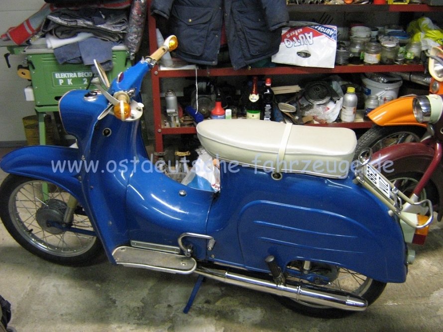

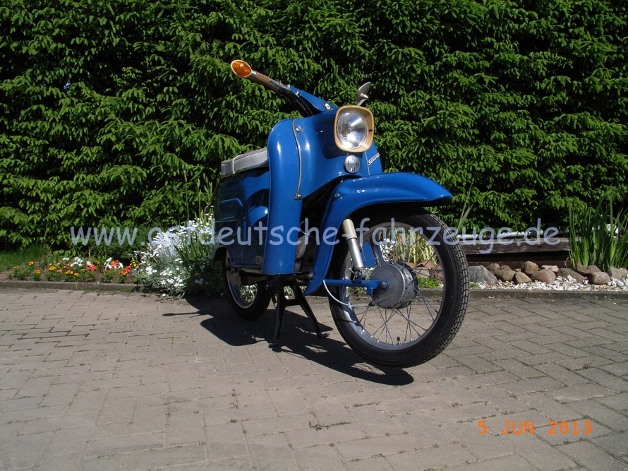

Dann hab ich den wieder ansehnlich gemacht.
Letzter Stand mit einer originalen Sitzbank!

Tja, gestern hab ich gut 80km ohne das kleinste Problem abgerissen.Das Standgas ist im warmen Zustand etwas hoch, aber das wird der Schwimmerstand sein.
Dann hab ich heute mal den Spritverbrauch nach insgesamt 105km ermittelt.Ziemlich 3,5L hat sie gesoffen.
Das geht besser!
