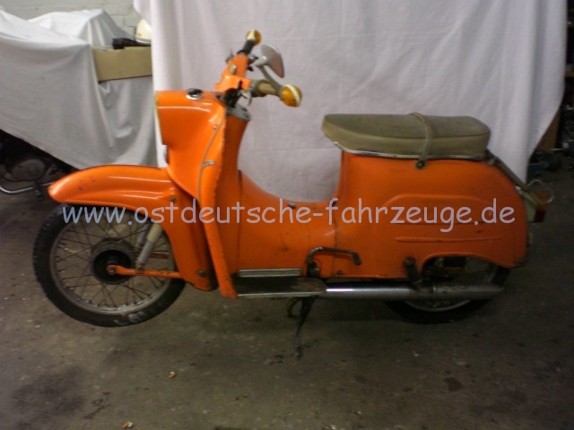

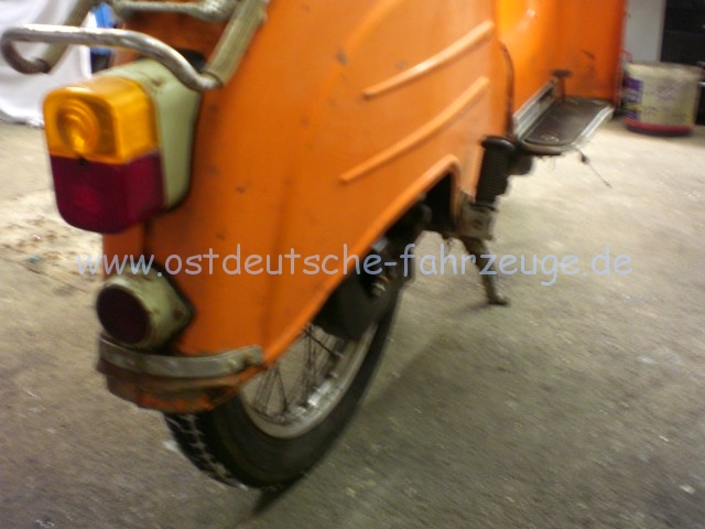

Heute lud mich Gunnar zu einer Spazierfahrt nach Strausberg ein.
Er nahm dort seine neue 65er Schwalbe in Empfang. Der Verkäufer war sehr fair und überraschte mit der Zugabe einiger Teile sowie mit einem weiteren Preisnachlass. Gunnar und ich waren der Meinung sein Gesicht schon mal gesehen zu haben, wir konnten uns allerdings absolut nicht mehr erinnern wo...
Die Wetterverhältnisse zogen die Fahrzeit etwas in die Länge, was uns aber nicht davon abhielt die Schwalbe daheim noch genauer zu untersuchen und zu zerlegen.
Gesamtansicht
Gesamtansicht

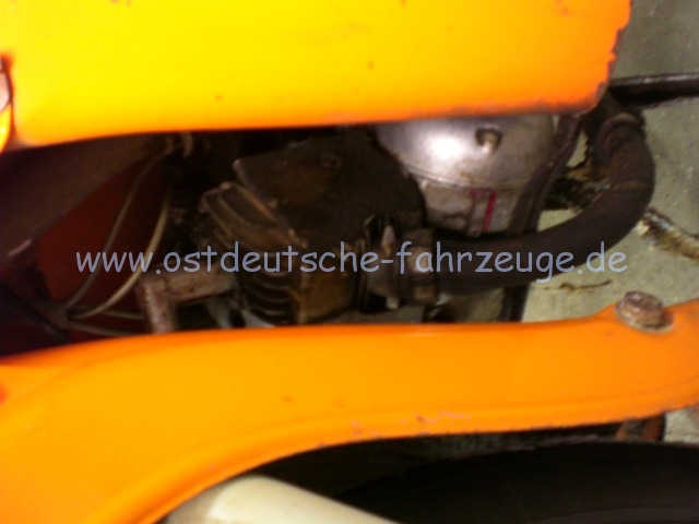

Schon mal der richtige Krümmer
Die Schwalbe stand wohl seit ca. 1982 (Batterie) unter einem Holzstapel

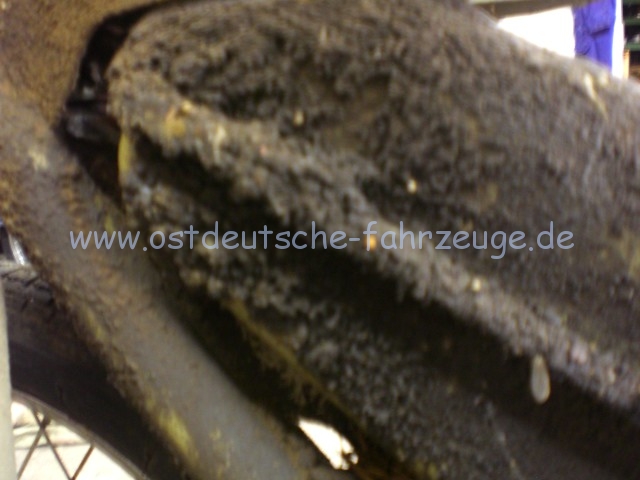

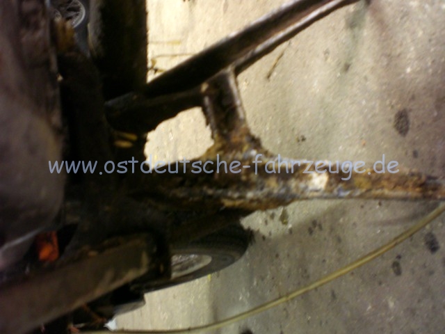

Ich habe noch nie so ein verkrustetes Moped gesehen
Richtige Borke!
Richtige Borke!

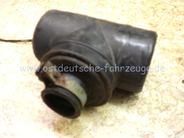

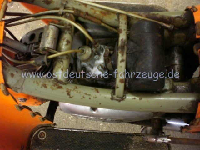

Als Luftfiltergehäuse fand sich diese interessante Konstruktion

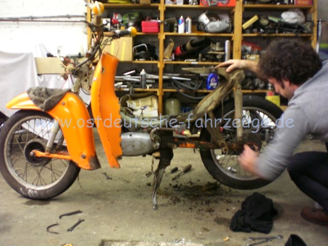

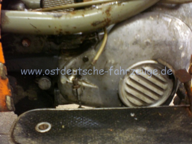

Wir haben dann angefangen das Gerät zu zerlegen. Was sich zunächst als sehr abschreckend darstellte erwieß sich dann als optimale Konservierung. Das Fahrzeug ist zwar komplett zu machen, insbesondere zu reinigen, allerdings verbirgt sich unter der krustigen Schale ein äußerst guter Kern. Der Motor passt zwar von der Nummer, wurde aber schon mal etwas bearbeitet. Schwungscheibe ist neueren Datums (66), die Kurbelwelle daher auch mit breitem Konus und der Zylinder ist ohne Dreiecksflansch. Ersatz ist hier zum Glück vorhanden.
Es gab plötzlich kein halten mehr

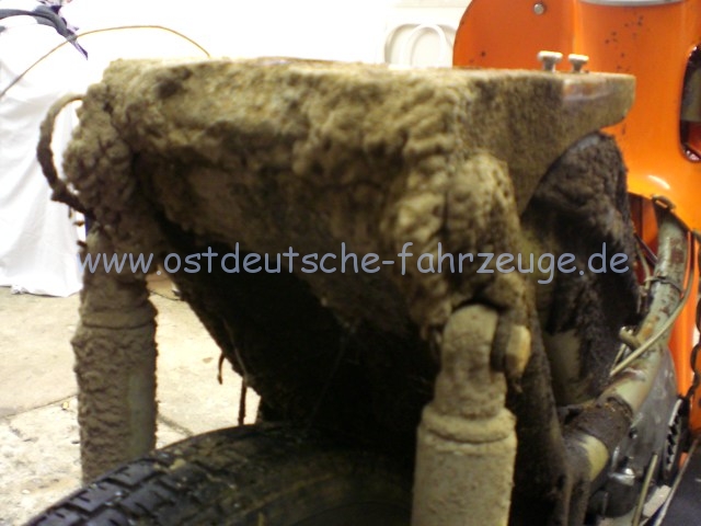

Der Dreck ist echt unglaublich...
...hat aber super konserviert.

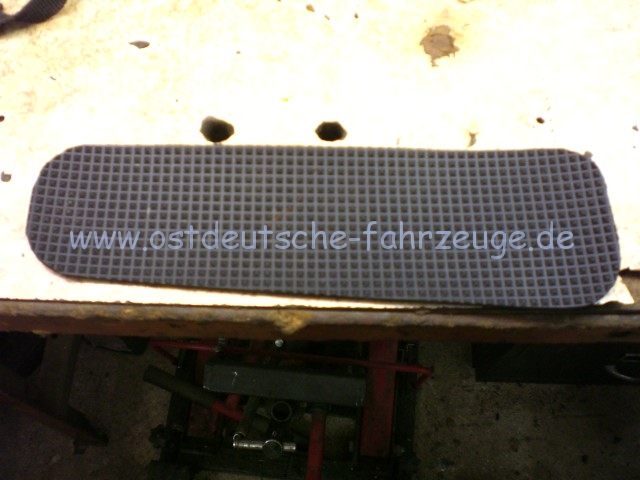

Es gab Pyramidenmustergummis mit dazu!!!

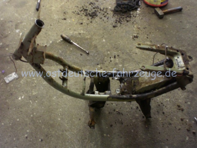

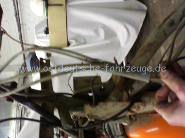

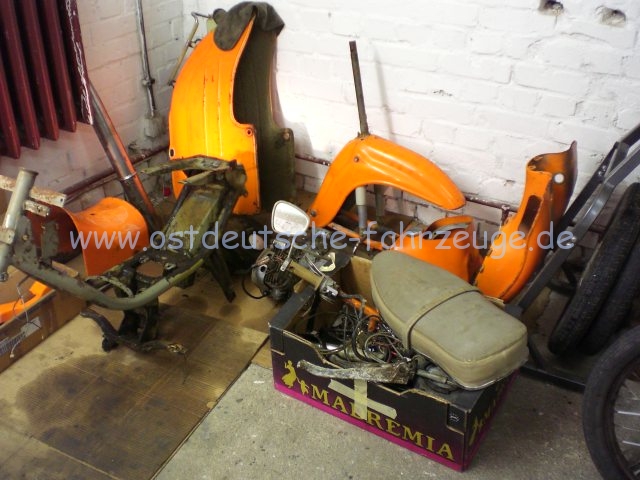

frame off
frame off
So weit so gut. Gunnar wird sie auf jeden Fall wieder leuchten lassen.

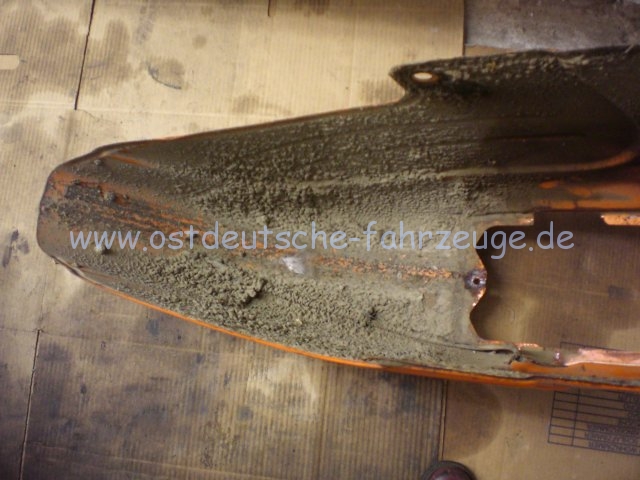

Die Verkrustungen waren/sind sehr heftig. Teilweise eine mehr als Fingerdicke Borke aus Öl und Schlamm - also Ölschlamm.
Die Substanz ist aber echt sehr ordentlich! Ich werde in diesem Fred von den Fortschritten dieses Projekts berichten.
Danke erstmal an Steff für die Hilfe beim Transport, die angenehme Reisebegleitung und die helfenden Hände, die den Vogel im Handumdrehen mit filetiert haben.

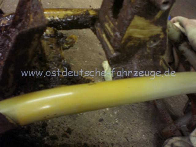

Für diese Löcher bin ich nicht verantwortlich!!!
Der Rost lässt sich größtenteils wegpolieren.
Das Triebwerk hat sein zweites Leben noch vor sich.

Neuer Zylinder, aber alter Krümmer... das funktioniert???
Beiträge: 5884
Re: Schwalbe in Orange Bj 65
Eigentlich ja nicht. In diesem Fall hat ein findiger Mensch den alten Krümmer "umgemodelt". Richtig dicht war die Sache aber nie - die Spuren des Lecks sind in Form von dicken Ölborken am vorderen Koti erhalten. Ein neuer Krümmer muss also her. Ich glaube nicht, dass sich der alte richten lässt.

Erst einmal meinen Glückwunsch zu dieser Perle! Gunnar, es freut mich sehr, dass Du nun eine weitere Schwalbe in Deiner Sammlung hast. Was hat die denn für eine Rahmennummer? Ist die Filteradapterkonstruktion selbst gebaut, oder könnte das eine Werksmässige Übergangslösung sein? Da sollten wir mal Herrn Werner Fragen. Ist es denn ein NK-Vergaser??? Ist die Rahmennummerntechnisch noch vor Possis Schwalbe? Sie könnte schätzungsweise aus Anfang des zweiten Quartals sein. Ich bin sehr gespannt!

Leider ist der NK-Vergaser nicht mehr verbaut. Die Filterkonstruktion ist ein sehr gelungener Adapter. An einer Stelle hat er allerdings Klebespuren. Ich denke, dass er eine Eigenkonstruktion aus der Zeit ist, als der neue Zylinder angebaut wurde. Ich werde das Ding auf alle Fälle wieder verbauen - es gefällt mir. :-)

Inzwischen bin ich über die Dreck-Borke sehr froh. Durch eine solche Schutzschicht ist der Rahmen und der ganze Unterbau super über die Jahre gekommen. Nur das Entfernen ist ne elende und schmierige Sache. Ich habe mich heute schon davon überzeugen können, wie langsam sich der Dreck zur Aufgabe überreden lässt.
Hat Jemand noch einen guten Tipp, wie ich diese Schicht schonend aber gleichzeitig zügig vertilgen kann?
große wanne diesel pinsel ab ist der matsch !
Benzin sollte auch gehen.
Beiträge: 5884
Ich dachte an irgendeine Chemiekeule mit weniger Kohlenwasserstoffen. So günstig ist das tiefe Inhalieren der Dinger ja nun auch nicht. Egal, was tut man nicht alles. :-)

Also ich mache alles immer mit Kaltreiniger von der Arbeit sauber. Damit geht alles weg.
Backofen Spray ist auch ein alter Geheimtipp. dhs2
Auf keinen Fall Backofen Spray!!! Beim Kr50 Rahmen hat sich bei dessen Einsatz der Lack komplett gelöst. Gunnar, ich musste dann unten beilackieren, kannst du dich erinnern?!. Die Diesel Variante hört sich vielversprechend an. Die Kruste muss ja nur richtig durchfeuchten, dann löst es sich ja gut.

Die Pyramidenmuster-Gummis fürs Trittbrett sind ja toll. Das scheinen aber auch welche aus heutiger Zeit zu sein. Martin wollte ja mal bei seinem Kontakt in die Gummibranche nach solch kleinerem Pyramidenmuster fragen.
@Martin: Gibts da schon Neuigkeiten?
Ich habe auch schon mit Leunamot gearbeitet, um grobe Verschmutzungen zu entfernen. Ist allerdings die reinste Chemiekeule und ich schäme mich für den Einsatz :oops:

Die Trittbrettgummis sind noch nicht alt. Der Verkäufer erzählte, dass er sie sich irgendwo besorgt hat. Leider war ich zu "aufgeregt" um nach der Quelle zu fragen. Ich werde ihn nochmal anschreiben und ihn fragen.
