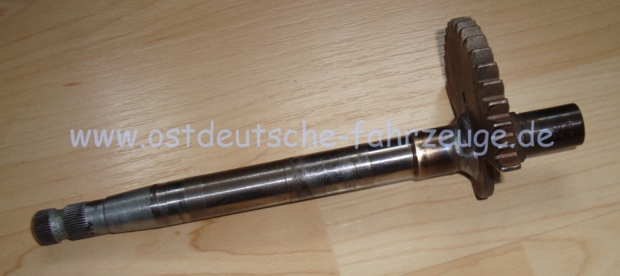

Funktioniert auch Super. Ich habe in meiner Schwalbe auch ne alte Welle mit neuem Segment. Da die neuen Segmente eine größere Bohrung haben, hab ich das damals einfach mit Fühllehrenblech ausgeglichen und dann zusammen gebraten.
Anbei ein Bild des Konstruktes. Achja.. das alte Segment bekam ich nur mit der Flex runter. Die Preßpassung war "unlösbar". Selbst eine große Presse scheitere.

Das ist auch eine alte feinverzahnte Welle ;-). Nur eben mit neuem groben Segment. Das habe ich angebracht weil es schwer ist eine brauchbare Welle(samt aufgepressten Segment) zu erhalten. Entweder ist die Welle am Stumpf krumm, oder das Segment ist im Eimer. Meist aber beides...
Und da es keine einzelnen alten Segmete mehr gibt und man brauchbare Segmente nicht runterbekommt, habe ich diese Sonderlösung gebaut.
Genau wie bei deinem Vorhaben.
