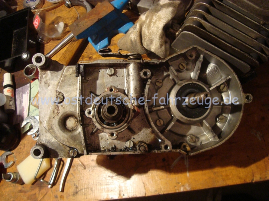

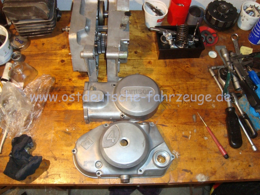

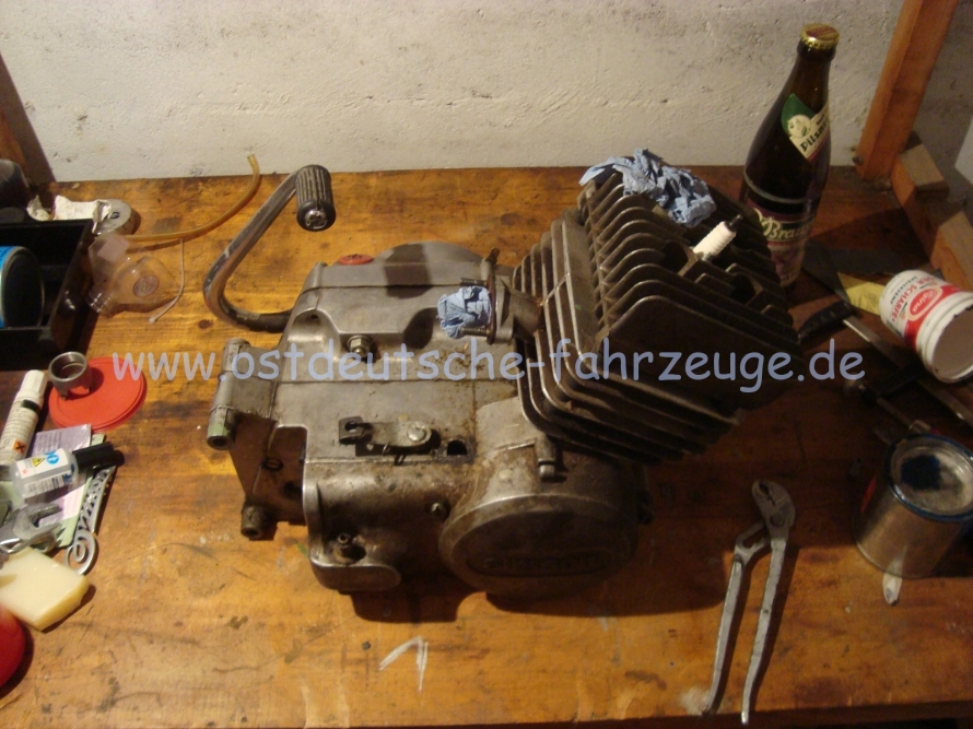

- Ausgangszustand... In Chemnitz bin ich sehr schlecht ausgestattet.. aber muss ja irgendwie ;-)

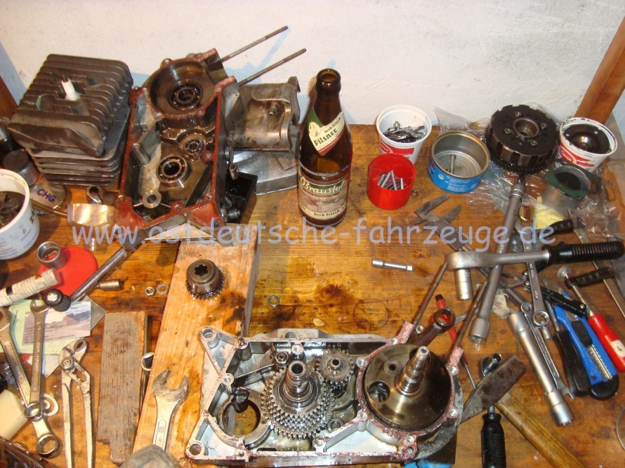

- Kupplungsdeckel ab. Die Schrauben waren sehr sehr locker....
- prev_DSC09408.jpg (459.75 KiB) 6284 mal betrachtet

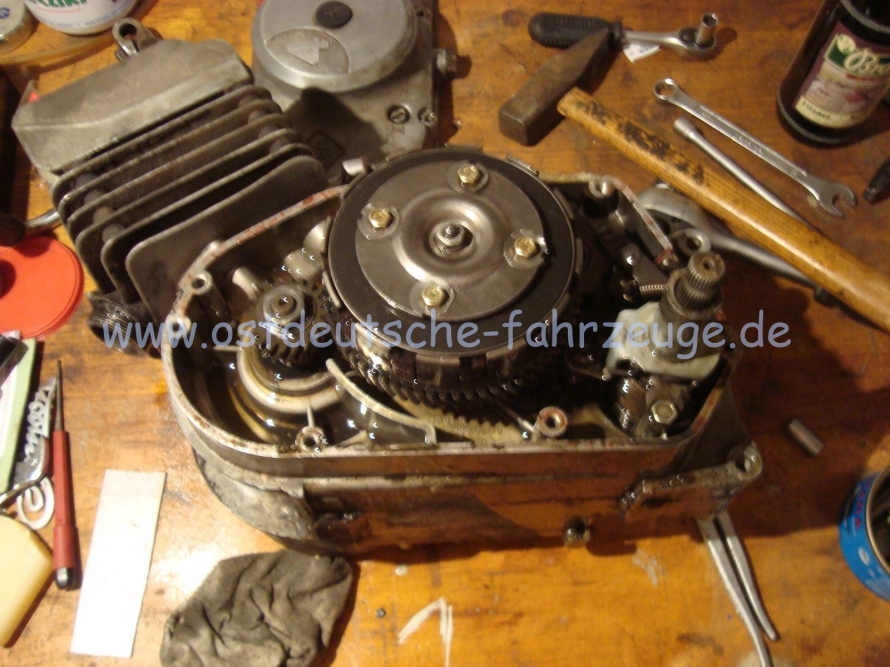

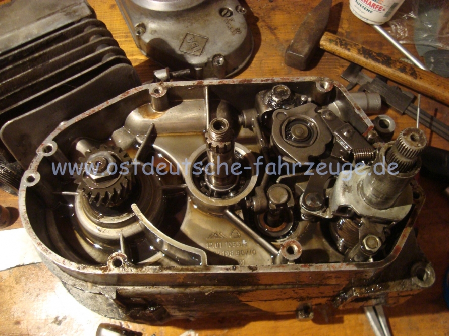

- Der Vorbsitzer meinte es gut mit dem Öl. Er füllte extra nochmal 500ml vor der Weitergabe nach...
- prev_DSC09409.jpg (494.02 KiB) 6284 mal betrachtet
- Auch hier waren alle Schrauben locker... Simmerring undicht und knochenhart..

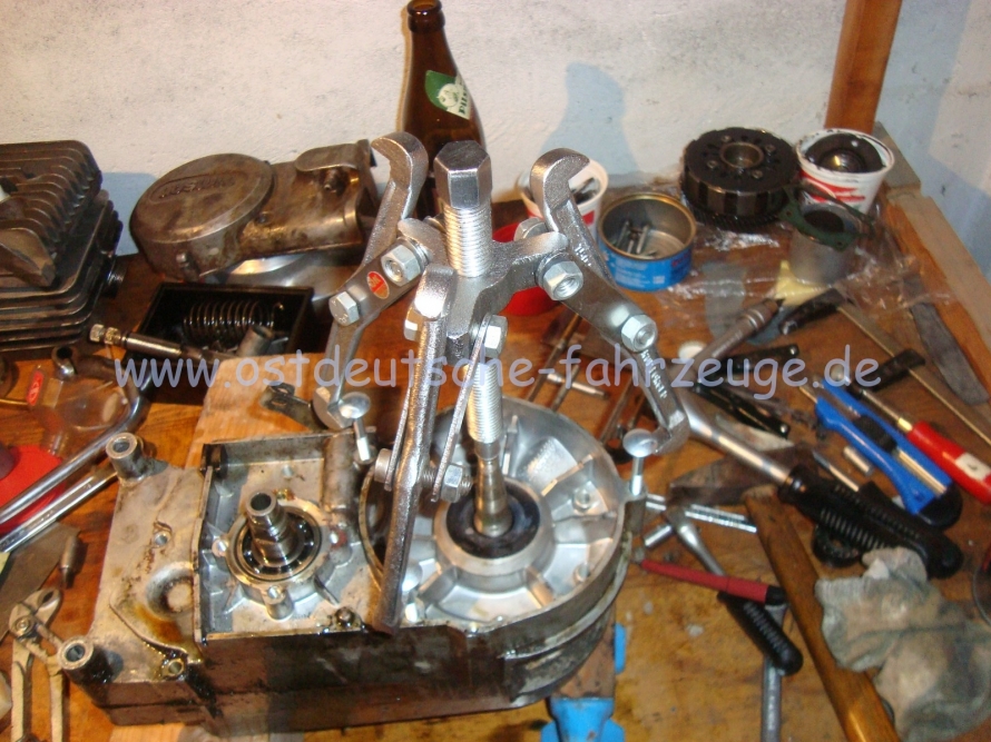

- So gehts ohne Spezialwerkzeug ;-)
- prev_DSC09418.jpg (487.76 KiB) 6284 mal betrachtet

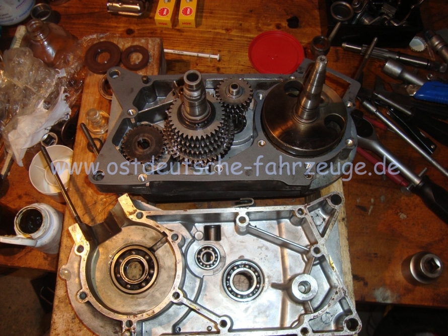

- offen isser. KW bleibt drin. Lager sind gut. Da gibt es keinen Handlungsbedarf.

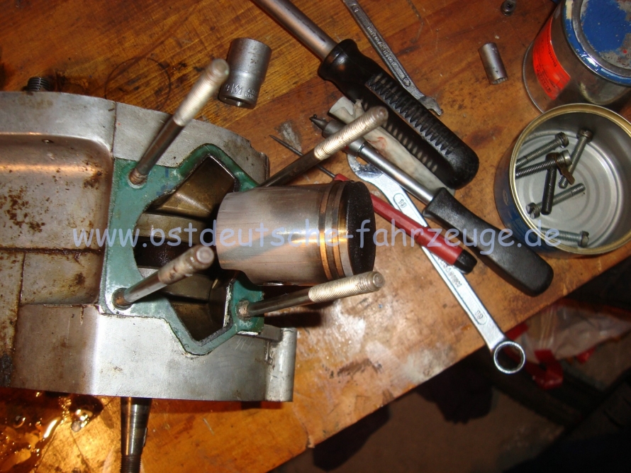

- Scharfkantig, das Gehäuse
- prev_DSC09422.jpg (393.44 KiB) 6284 mal betrachtet

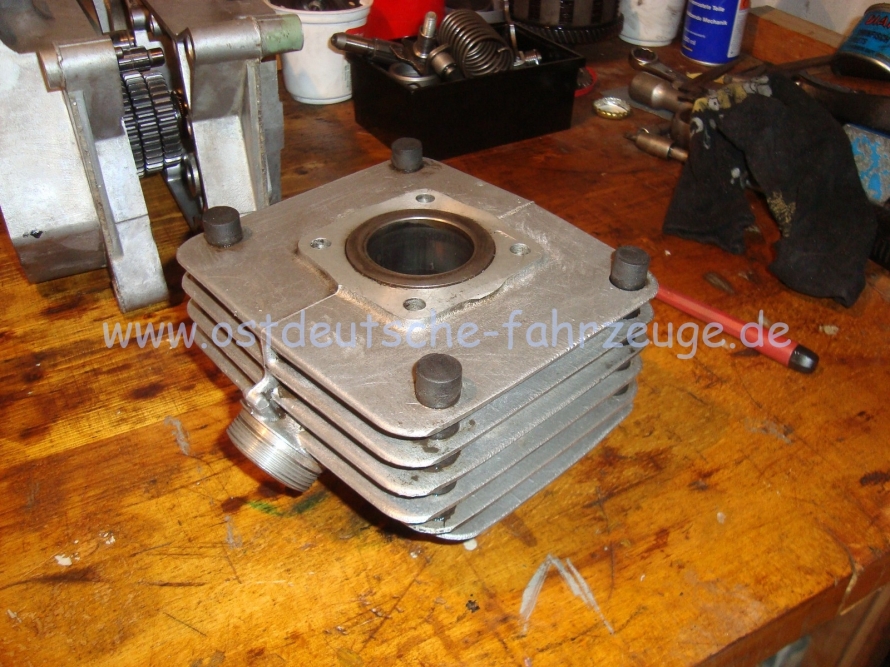

- Gereinigt und Gestahlwollt
- prev_DSC09427.jpg (514.54 KiB) 6284 mal betrachtet
- Mit Backofenstray gelang er zum alten Glanz

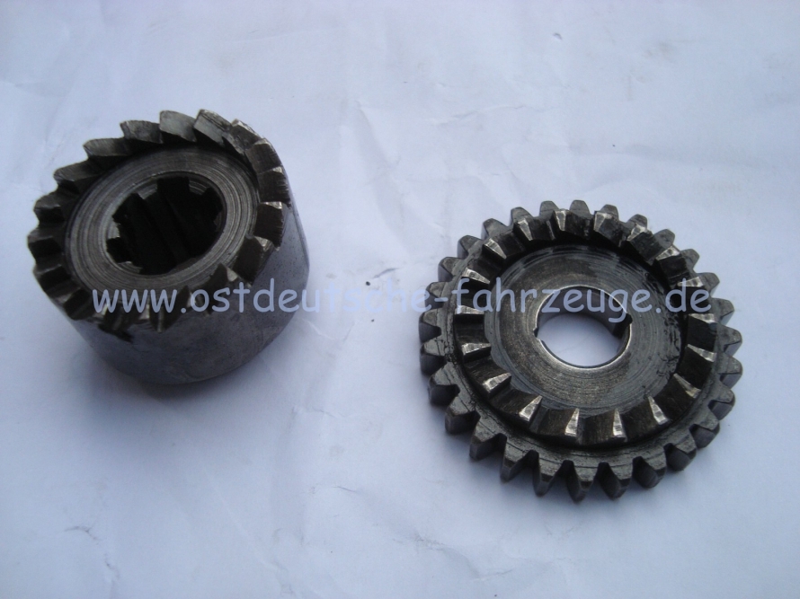

So. Darum zerlegte ich das Ding. Da der Kicker einen sehr großen Leerweg hatte..
Die Verzahnung sieht im Vergleich zu MZA Produktbildern sogar noch besser aus...
Das wundert mich nun arg.............. wo da der Grund liegt das der Kicker so komisch ging???

Die Kickstartersegmente sind meiner Meinung nach Top in Schuss, was meint ihr dazu? Wie groß ist bei euch /2 Fahrern der Leerweg am Kicker? Ich würde meinen bei meiner ist es ne 1/8 Umdrehung.

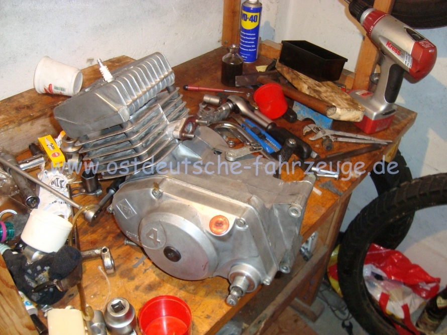

- Das Buch von Herr Werner hatte ich nicht mit, aber es ging auch so. Eigentich selbsterklärend die Schaltungshebellage, wenn auch sehr umständlich gelöst. Amüsant ist die Schweißverbindung am Lenkpunkt des Hebels, der in die Schaltwalze und Ziehkeilwelle greift.
- prev_DSC09437.jpg (479.55 KiB) 6244 mal betrachtet
- Zusammen isser. Wie geschrieben. Leerweg Kicker zirka ne Achtel Umdrehnung. Ob das so muss, könnt ihr mir hoffentlich sagen.

Diesen Leerweg hat die S51 von meinem Kumpel auch.
Ob das jetzt 1/8 Umdrehung ist, kann ich grad nicht sagen.
Re: Martins Schwalbe für den Opa
Das ist normal und richtig so , denn das Zahnrad muss ja erst etwas nach innen einfahren können , um in den andern Zahnkranz zu packen.
Ist an meiner Schwalbe und bei meinem SR50 mit demselben Motor genauso .
Der SR50 hatte erst 7500 (echte) Kilometer drauf , von Verschleiss kann da also keine Rede sein.

Ich schließe mich meinen Vorrednern an. Bei meiner 2er ist es genauso.
Ahhh. Gut
. Da weiss ich Bescheid. Beim zerlegen kam es mir auch in den Sinn, das es so sein MUSS. Da wie Raffi schon schrieb, der Mitnehmer erst nach innen, der Rampe im Gehäuse hinunter an das Ritzel geführt werden muss um so ein Formschluss herzustellen.
Ist halt doch immer Gewöhnungs, denn bei der 64er greift es eben fast sofort.

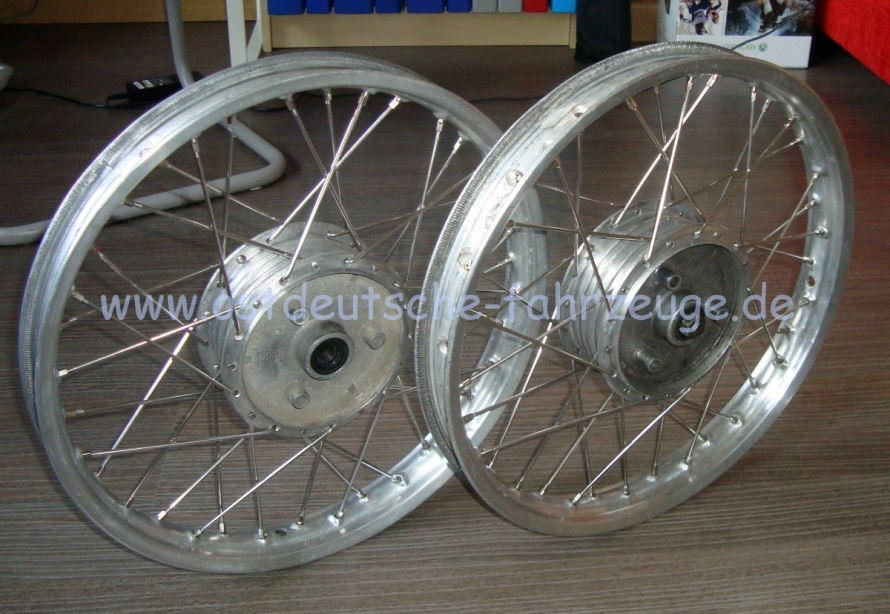

Aber es gibt auch Lichtblicke. Ich habe gestern die Räder eingespeicht, zentriert und gespannt. Da ich das nun schon zum x-ten mal gemacht habe geht das in einer halben Stunde pro Rad. Die Naben habe ich mit so einer neuartigen Kunststoff "Drahbürste" für die Bohrmaschine behandelt. Die Felgen selber mit Stahlwolle in verschiedenen Feinheiten. Zuvor musste ich die Felgenhörner mit dem Aluhammer richten... (Waldeinsatzschäden)
Speichen sind Edelstahl, die habe ich von einem Kumpel geschenkt bekommen und meinen Opa wirds nicht stören

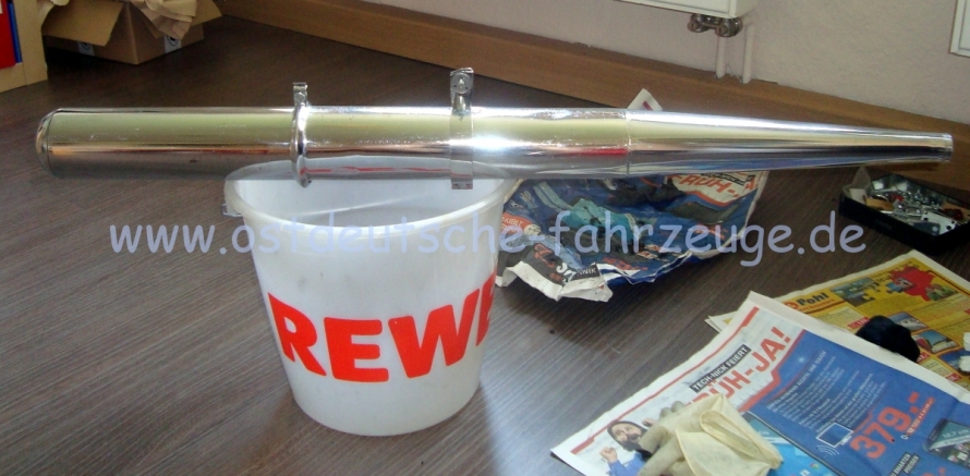

Der Auspuff wiederrum hat die Waldeinsätze gut überstanden, da er mit einer Schicht aus etwas nicht zu definierenden überzogen war ist der Chrom wie neu... 3 Stunden habe ich geschrubbt und poliert..

- Die Felgen sind fertig
- DSC09786.JPG (438.24 KiB) 6083 mal betrachtet
- Der Auspuff auch.

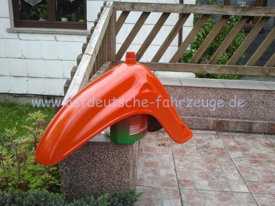

Als Bild habe ich nur den Kotflügel vorne. Der ist ja auch das wichtigste "Lackteil". Ebenfalls fertig ist der Mitteltunnel, Batteriefachdeckel, Rücklichttopf, Lenkerblech und Tank.

Anbei noch ein Bild, ich hoffe in 14 Tagen ein nahezu komplettes Fahrzeug zeigen zu können

Die Trittbrettschrauben sind M6 Senkkopf mit Schlitz und die Scheiben sind kleiner als 64 und auch flacher.Fast wie normale Unterlegscheiben.
Mit Klarlack wir das nochmal so schön.
Nice Job!
Nice Job!
Ja, der Lack vom Doc ist wirklich super und lässt sich toll verarbeiten. Der Kotflügel sieht schon mal richtig toll aus und ich bin auf den fertigen Vogel gespannt! Dein Opa wird den KR lieben
