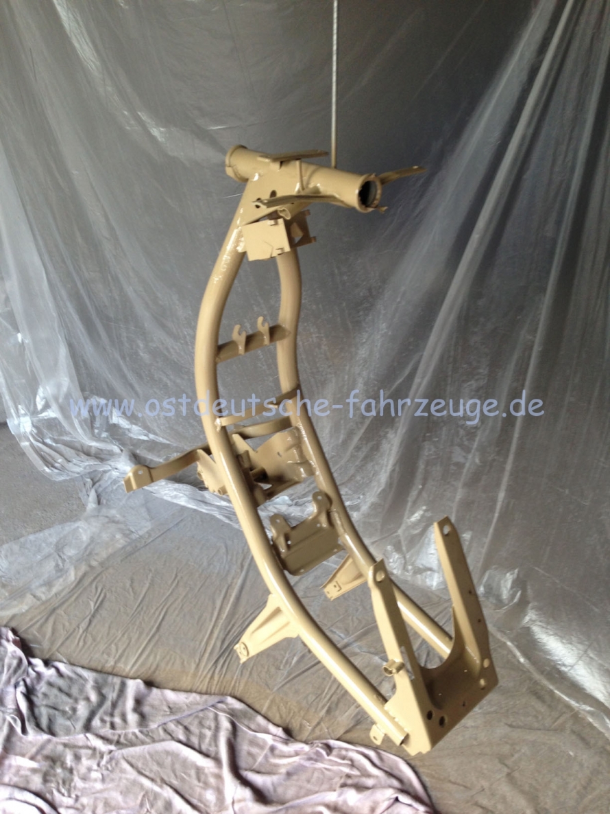

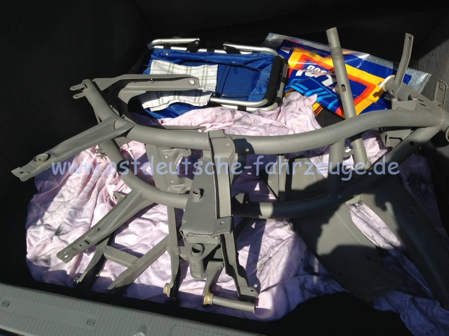

Punkt 1 war der Rahmen. Hier habe ich einen 64er genommen, der nur knapp 400 Nummern über meinem Erst-KR liegt. Diesen habe ich Sandstrahlen lassen und mit Hilfe vom Farben-Doc wieder den richtigen Farbton (Beige) aufgebracht. Als nächstes will ich den Kabelbaum einziehen.

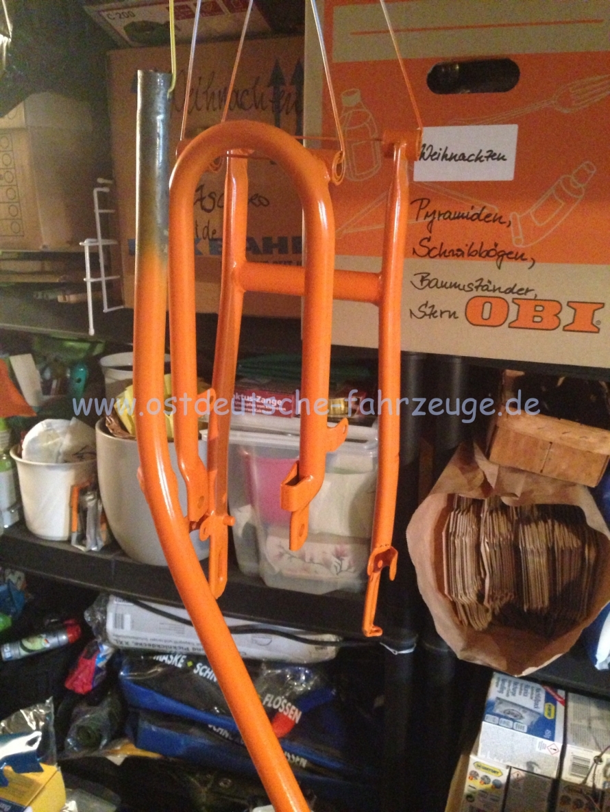

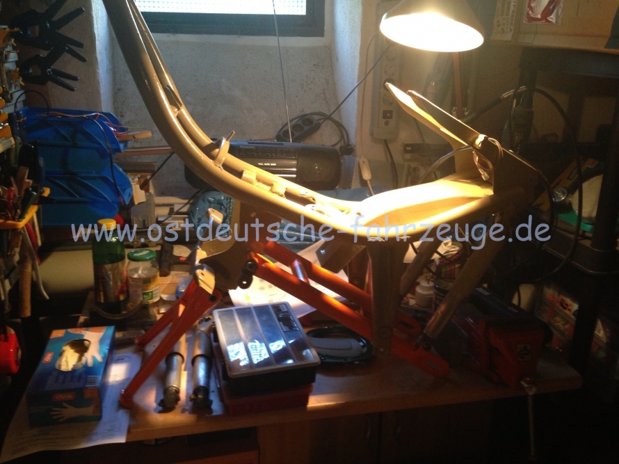

Re: Projekt Alltags-64er KR51

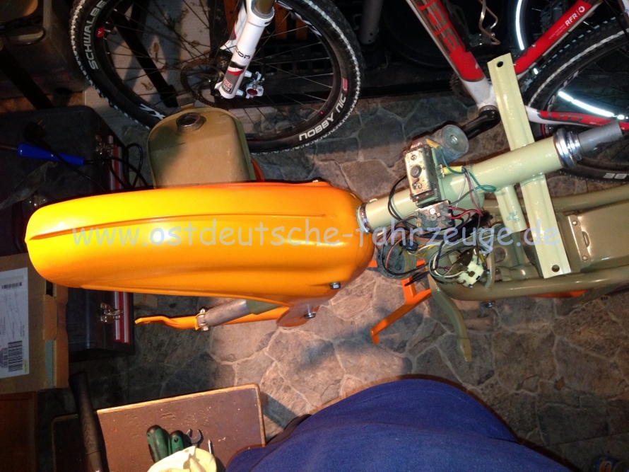

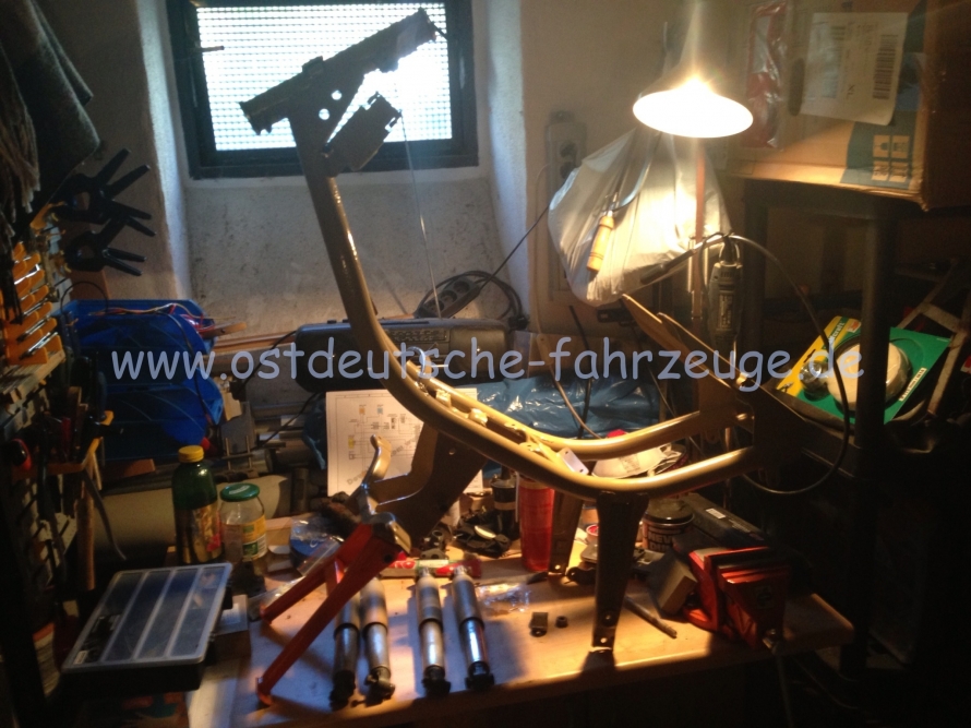

Langsam geht es mit dem Projekt vorwärts. In den letzten Wochen habe ich immer mal wieder etwas Zeit im Keller verbracht und die Elektrik angebaut, Teile lackiert und mit dem Zusammenbau angefangen. Nun könnt ihr auch meine Farbwahl sehen
- image.jpg (415.36 KiB) 9498 mal betrachtet
- image.jpg (764.2 KiB) 9498 mal betrachtet
- image.jpg (404.79 KiB) 9498 mal betrachtet
- image.jpg (451.2 KiB) 9498 mal betrachtet
- image.jpg (744.79 KiB) 9498 mal betrachtet

Re: Projekt Alltags(?????)-64er KR51
Danke Toni!
Na mal sehen, wann es weiter geht. Hab noch paar Tage, bis wir in Urlaub fahren. Vielleicht schaffe ich in der Zeit noch bissl was. Derzeit mache ich mir eher Gedanken, wie ich die großen Teile ordentlich lackieren kann. Die Farbe vom Doc ist der Wahnsinn und das Ergebnis ist auf den Kleinteilen bisher ganz gut....aber bei den großen Flächen? Grösstes Problem für mich dabei ist der Farbnebel, der sich auf schon lackierte Flächen setzt. Schutzblech und Lampenmaske muss ich deshalb noch mal mit Polierpaste nacharbeiten. Naja, aber das nehme ich erst nach dem Urlaub in Angriff und bis dahin wird mir schon was einfallen.

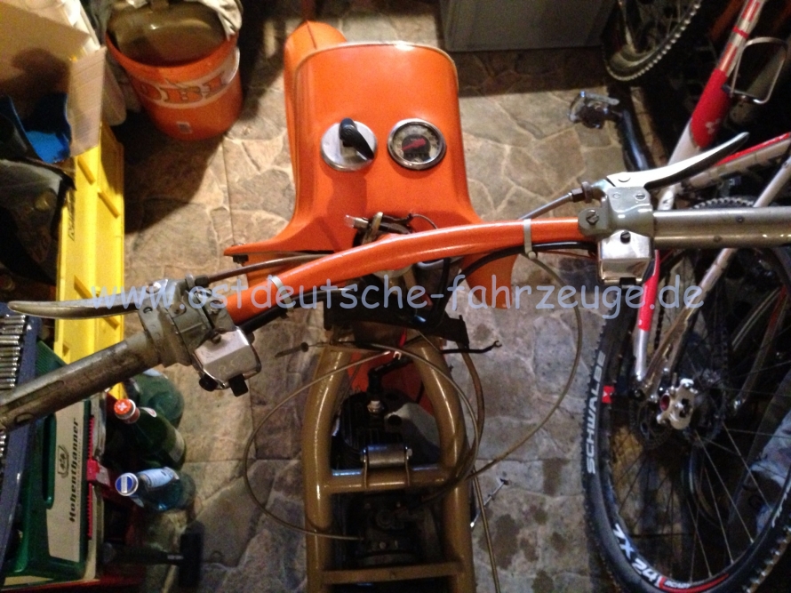

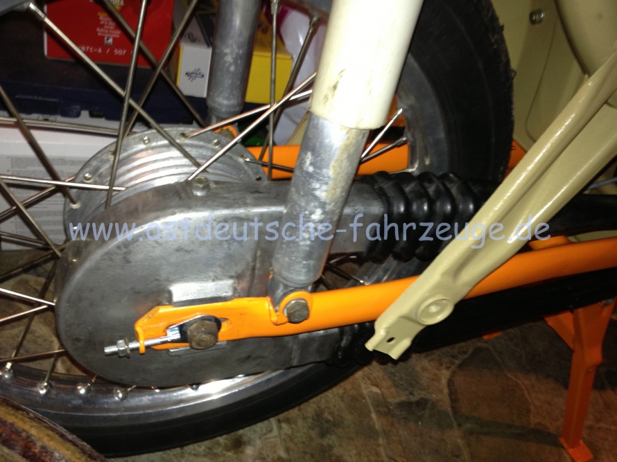

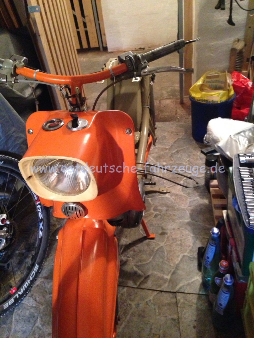

Heute habe ich mal wieder ein bissl weiter am KR gearbeitet. Ich habe die Elektrik fertig gemacht und es fand die "Hochzeit" statt
Leider gibts Probleme mit dem Lenker. Den hat mal irgend ein Idi** auf der rechten Seite um ein paar cm gekürzt
Am Wochenende bin ich fas verzweifelt und ich habe mich an ähnliche Probleme damals 2009 erinnert, als ich schon mal einen zu kurzen Lenker (damals ein 51cm Lenker von einem Prototyp oder aus der Null-Serie, irgendwo bei Mutti im 64er Restaurationsthread gibts auch Bilder dazu) bei meinem anderen KR51 verbaut hatte und am Ende das Lenkerblech einfach nicht passen wollte. Wer ist den so Blöd und kürzt einen Lenker auf einer Seite??? Naja, ich habe aber schon einen passenden Lenker da und muss den nur noch neu lackieren, wenn die bei Doc nachgeorderte Farbe da ist.
So, aber nun 2 Bilder von den heutigen Arbeiten, Räder sind jetzt auch schon drin.
- Alukettenkasten
- IMG_2685.jpg (401.88 KiB) 9407 mal betrachtet
- Hochzeit
- IMG_2687.JPG (416.37 KiB) 9407 mal betrachtet

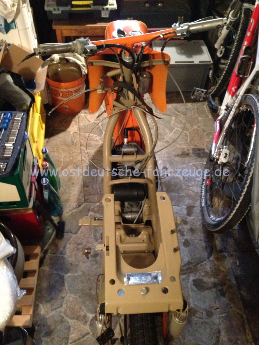

Da es im Keller angenehm kühl ist, habe ich heute mal wieder was gemacht.

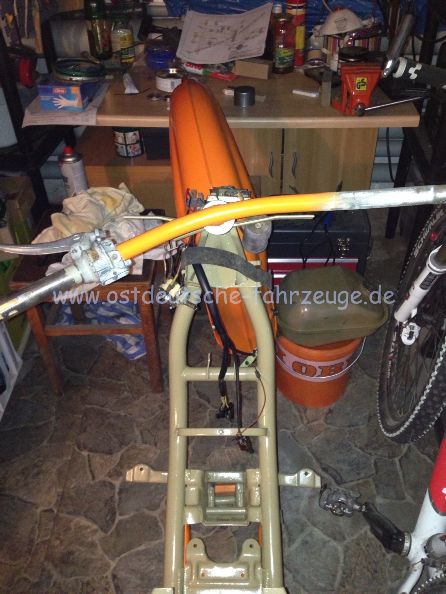

Das Lenkerproblem habe ich erst mal gelöst, jedoch nicht optimal
Leider habe ich doch keinen kurzen Lenker bekommen, wie ich geschrieben habe. Vor dem Lackieren habe ich noch mal genau nachgemessen und leider war mein Optimismus zu schnell. Diesen normalen Lenker habe ich dann aber auf das Maß des kurzen Lenkers gekürzt und die Löcher für die Blinkerschrauben versetzt. Naja, bis ich einen echten kurzen Lenker habe, muss das nun erst mal so bleiben.
Soweit bin ich nun auch erst mal fertig, leider habe ich alle noch fehlenden Teile ausgelagert und es geht dann erst nach dem Urlaub im September weiter.
- image.jpg (762.6 KiB) 9387 mal betrachtet
- image.jpg (462.96 KiB) 9387 mal betrachtet
- image.jpg (762.82 KiB) 9387 mal betrachtet

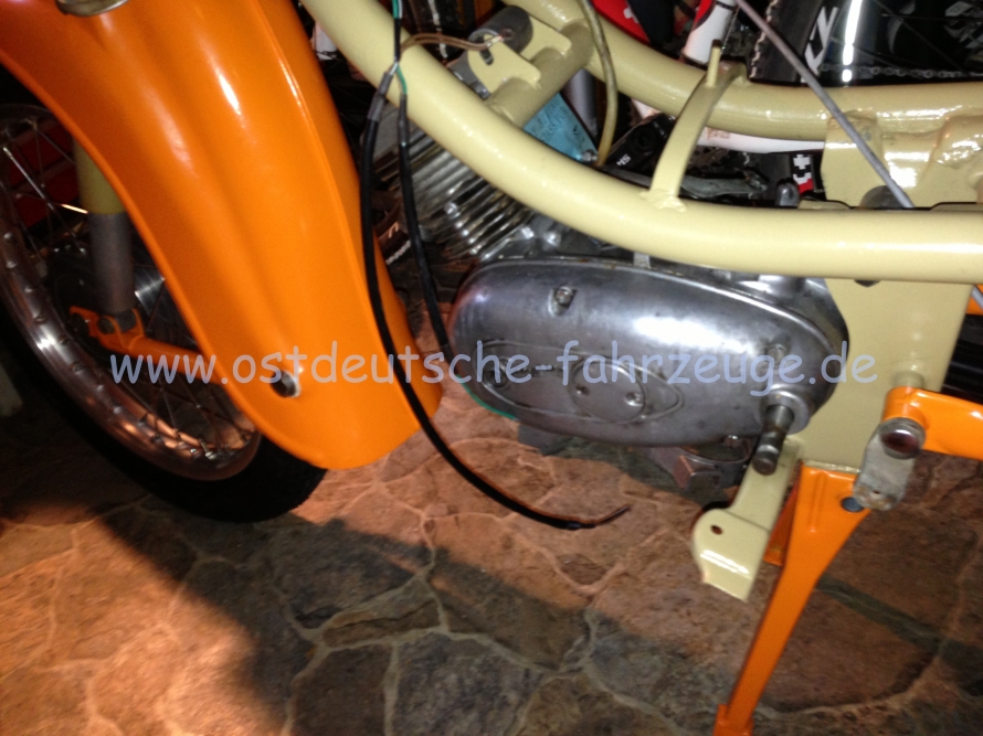

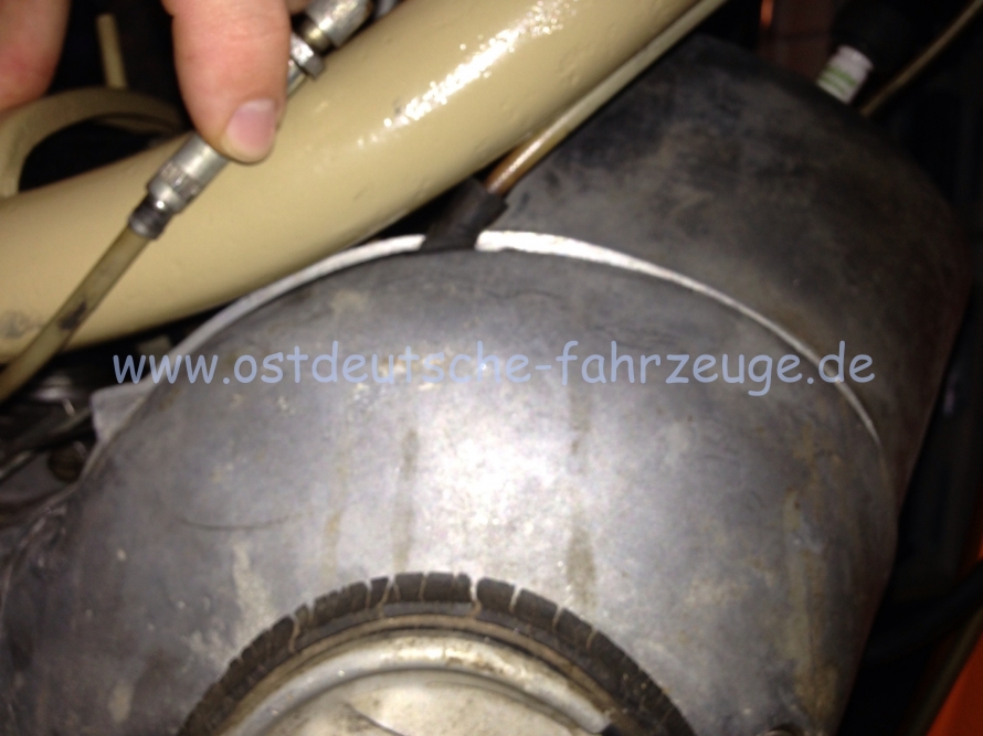

Leider ist mir beim Vervollständigen des Motors noch was aufgefallen. Irgendwie passt der Gebläsedeckel nicht richtig auf den darunter liegenden Seitendeckel. Wie kann das sein?
- image.jpg (327.74 KiB) 9387 mal betrachtet
