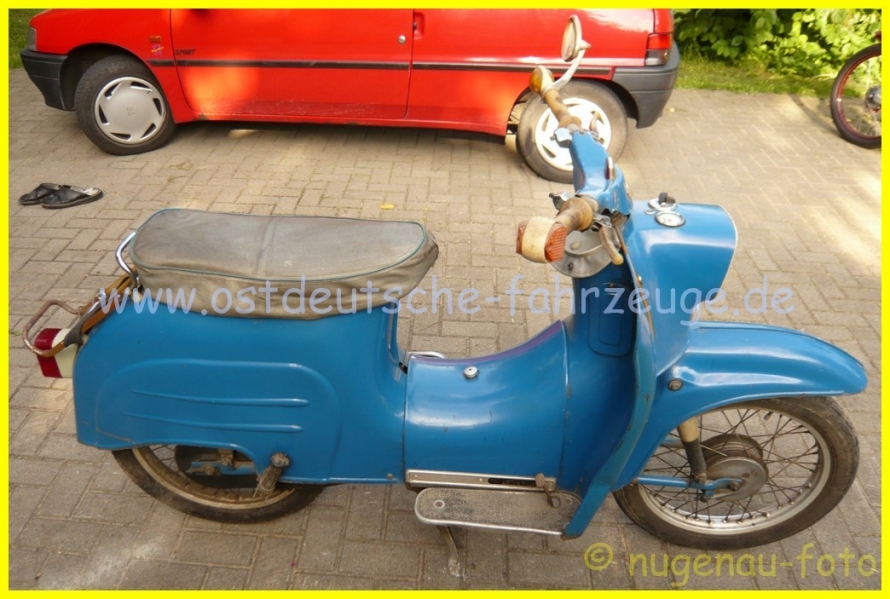

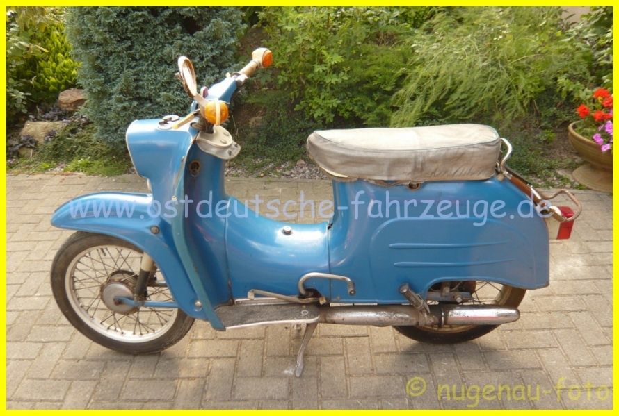

Das war damals schon ein Glücksgriff! habe diese Schwalbe von einem Vereinsfreund für 300€ bekommen.
Musste sie nur etwas aufpolieren.
...nugenau! Gruß Theo.

Ein wirklich schönes Gefährt.
Hast Du an der Technik noch was machen müssen?
Re: Meine Schwalbe Baujahr 1967
Lass mich nett gemeint nörgeln ;) :
Du bräuchtest aber noch die alten Dämpfer, die im unteren Bereich den Alu-Schaft haben und oben die graue Plastekappe tragen. Die Umstellung auf die Dämpfer, die jetzt verbaut sind, erfolgte erst im Oktober 68 (für Überprüfung siehe Service Information 04/68 :-) ).
Das Gepäckspannband wäre bei dem Baujahr auch noch im Auslieferungszustand grau (siehe Service Information 02/69).
Ansonsten top Gerät! :-apl
Grüße! :-)
Ein sehr schönes Fahrzeug, ohne Frage. Zu den Dämpfern hat ja Gunnar bereits was geschrieben. Ich weiß ja nicht wie aktuell die Aufnahmen sind aber die
Fussrasten sind falsch angebaut. Die stützen sich normalerweise mit der gebogenen Kante am Rahmenausleger ab. Deine halten nur an der Schraube.
Ansonsten wie gesagt: sehr schön!

Das mit den Dämpfern ist interessant.
Der Vorbesitzer, dessen Vater die Schwalbe gefahren hat,
kann sich nicht erinnern das daran jemals größere Veränderungen vorgenommen wurden.
Aber das die Stoßdämpfer mal getauscht wurden, kann nicht mit Sicherheit ausgeschlossen werden.
Das Spannband wurde bestimmt mal getauscht, weil das alte gerissen ist.
Leider musste ich den Hauptständer gegen einen anderen Schwalbeständer tauschen, der meiner Meinung nach jüngeren Baujahres ist.
Weiterhin wurde der Motor in einer Simsonwerkstatt generalüberholt.
Alles andere wurde nur behutsam restauriert.
Ein Lenkerblinker, wurde durch einen Originalen ersetzt, weil die Schwalbe mal umgefallen war,
und der alte Blinker durch einen neuen mit breitem Steg ersetzt wurde.
Der Vorbesitzer war Fahrdienstleiter bei der deutschen Reichsbahn, da er Wert auf Pünktlichkeit legte,
fuhr er Tag für Tag mit der Schwalbe zu seiner Dienststelle. Er wollte sich nicht auf andere öffentliche Verkehrsmittel verlassen müssen. 8-)
Die Sitzbank hat erst nach sehr langer Zeit, bei mir wieder das Tageslicht gesehen, vom Kauftag an schützte sie ein Bezug vor der Helligkeit.
Diesem Umstand ist der hervorragende Erhaltungszustand zu danken!
Danke für den Hinweis wegen der falsch montierten Soziusfußrassten, das habe ich noch gar nicht bemerkt.
Die waren schon so als ich die Schwalbe gekauft habe. :-m

Auf den unteren Fotos vom Kauf sind sie aber richtig montiert.

fruity hat geschrieben:Auf den unteren Fotos vom Kauf sind sie aber richtig montiert.
Da hatte ich sie ja auch noch nicht in der Mache!
An der Schwalbe hatte vorher noch keiner viel dranrumgeschraubt.
Bis jetzt ist auch noch keiner hinten drauf mitgefahren der es merken konnte,
bei mir jedenfalls nicht. ;)

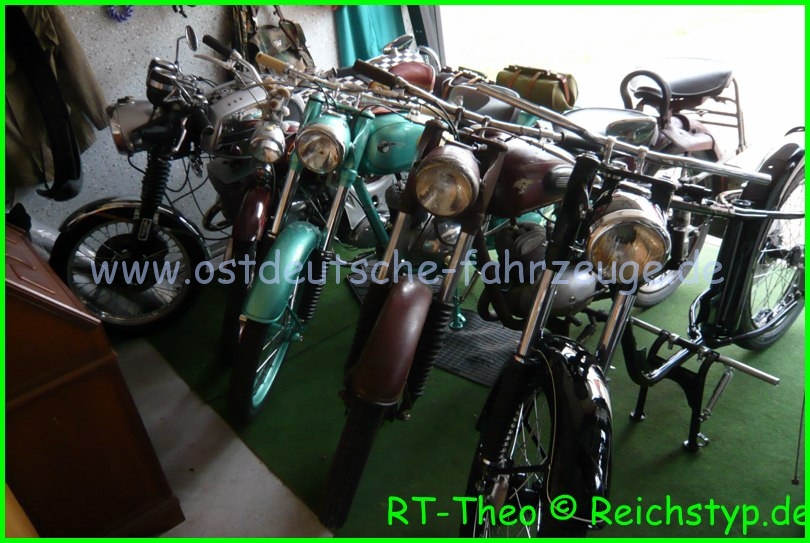

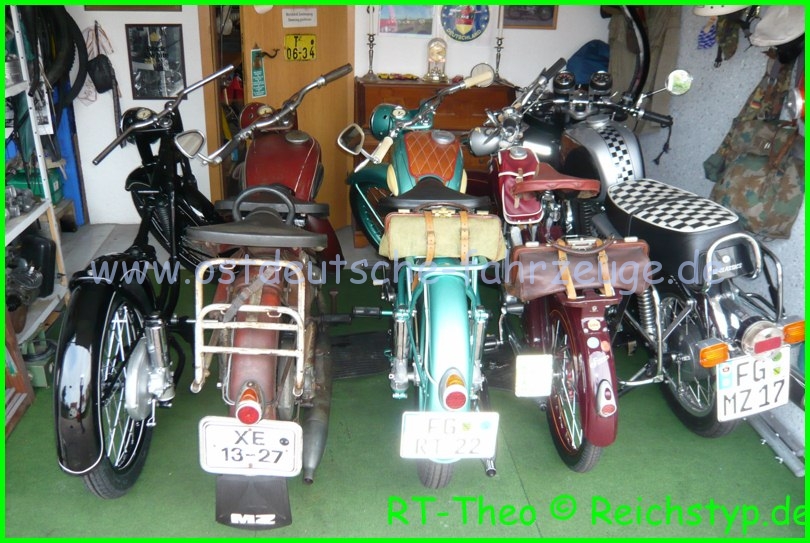

Auch in Zukunft wird sich das Bild in meiner Minigarage immer mal wieder verändern, das hat auch einen gewissen Reiz.
Im Moment ist die RT recht dominant. :D
