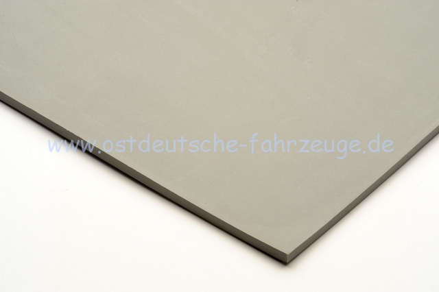

Nachfertigung Gepäckspannbänder in Grau. Funktionstüchtig!
Hallo.

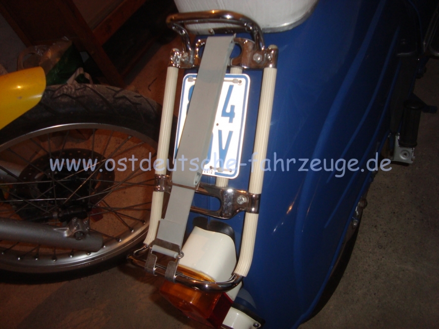

Da mich schon länger mein Gepäckspannband aus Hosenträgergummi stört habe ich mich mal um Ersatz gekümmert. Über das Fachgebiet für Kunststoffe an der Technischen Universität konnte ich einen Zulieferbetrieb für Gummiteile aller Art ausfindig machen. Ob ich Privat dort bestellen kann, steht noch zur Debatte. Abfälle und sowas gibt es nicht, das es reiner Vertrieb ist.
Falls nur eine Bestellung als Firma möglich ist, bestellt es die TU für mich.
Wichtig ist, das er verwendbar und nicht nur Zier ist.
Material: Naturkautschuk-Qualität NR/SBR ohne Einlage
Eigenschaften: basenbeständig, bedingt säurebeständig, gute Verschleißfestigkeit
hochelastisch
1400mm breit und Länge bis 20m ...
Dicken: 0,5mm , 1mm, 2mm, 3mm, 4mm, 5mm
Nun brauche ich vom grauen Spannband mal bitte die Originalmaße.
Also: Dicke, Länge und Breite.
Demnach kann ich bestellen und zuschneiden und wer will, bekommt etwas ab ;-)
Also tut ruhig vorher schonmal Bedarf kund.
Anbei noch ein Bild wo ihr auch die Farbe sehen könnt.

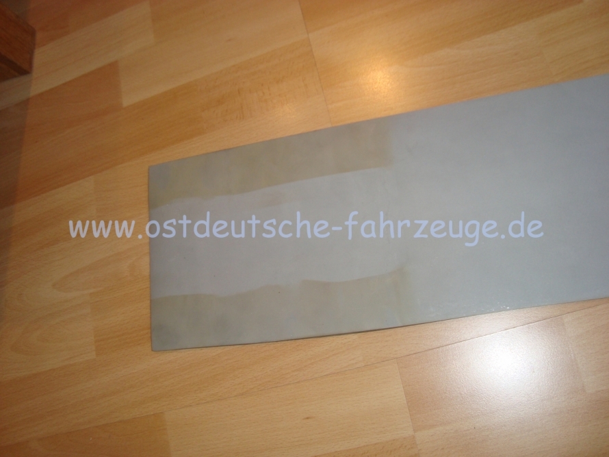

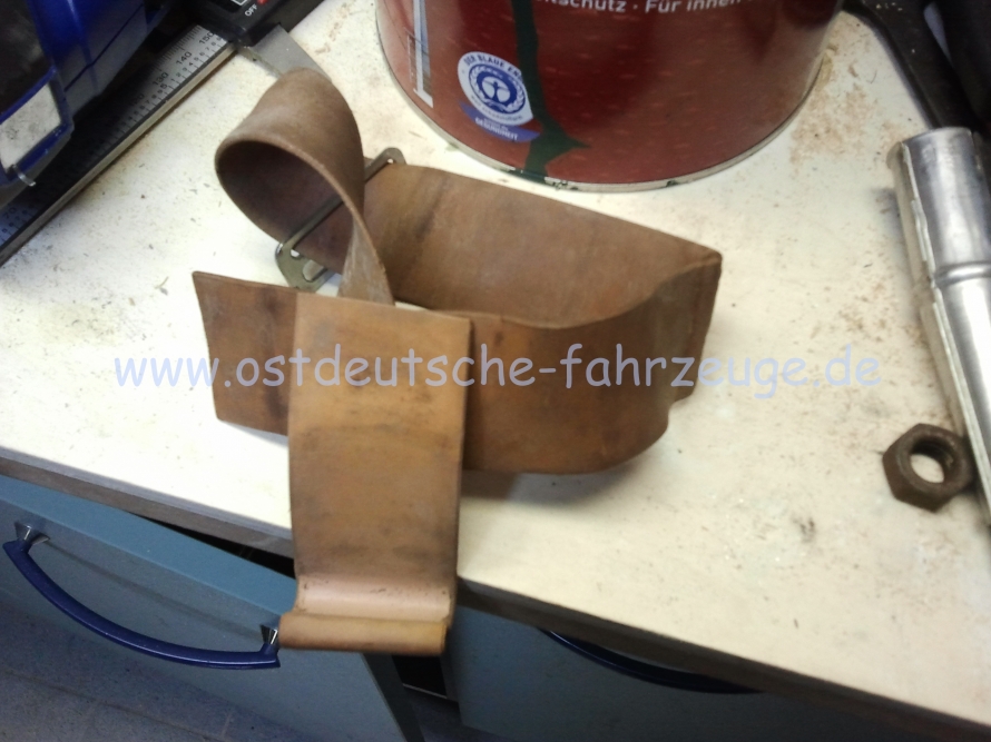

Nun:
Als erstes brachte ich mal mein altes Gepäckgummiband zu dem Gummiexperten der TU-Chemnitz. Dieser bestätigte mir meine Annahme, dass es sich um reinen Naturkautschuk mit Silikatfüllstoff handelt (Anderes als beim Füllstoff Ruß, bleibt der Gummi bei Silikat gräulich, wenn Naturkautschuk verwendet wird).
Das Problem bei dem Zeug ist, das es an der frischen Luft und bei Sonnenschein schnell zu altern beginnt. Das Resultat kennen wir alle. Es wird braun und spröde. Selbst die Gummis der Simson Werbebilder 64 hatten schon verfärbte Gummis dran...
Dannach gings in die Gummifirma. Abfallstücken gabs nur in 3mm Dicke und ich bekam ein recht großes davon. Dieses lag bereits schon 1 oder 2 Jahre herum. Im ersten Bild seht ihr daher auch schon Alterungserscheinungen. Material ist das selbe wie Anno damals. Jedoch sind hier Weichmacher beigemischt die ein Verspröden verzögern. (Irgendwann nach 20 Jahren setzt es dann auch ein..). Verfärben wird es sich. Und das genauso schnell wie damals. Für technische Produkte ist die Farbe nicht ausschlaggebend. Dieses Material wird eigentlich nur zum Dichten und Dämpfen gebraucht.
Das Gummi ist echt schön elastisch und man kann damit ordentlich festzurren. Schneiden lässt es sich einigermaßen. Aber Gummi bremst das Messer sehr.

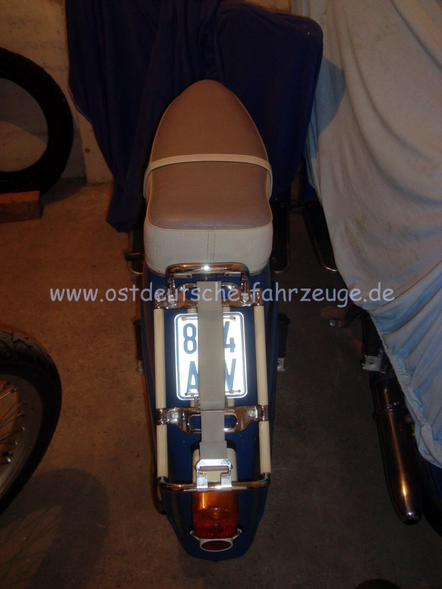

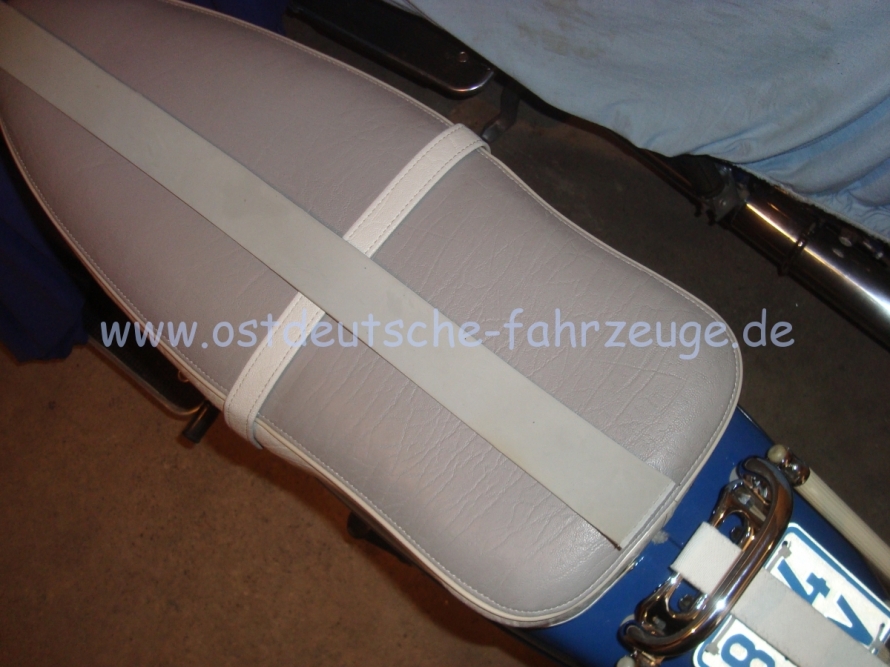

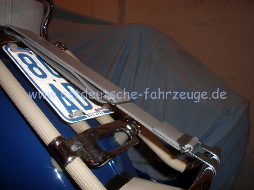

Nach dem Zuschnitt ging in die Garage. Hier habe ich mal meinen Zuschnitt verbaut. Habe ihn etwas zu lang gemacht, aber verbaubar ist er auch mit Überlänge.
Die 3mm Dicke lassen sich 1a durch die Schlitze stecken. Kein rumgepopel. Farbe kommt hoffentlich gut für euch rüber auf den Bildern.
Leider ist das Zeug das einzige was grau und elastisch ist. Silicone gibts nur in Transparent und Rot. Für mich steht da auch die Funktion im Vordergrund.
Nun ein Paar Bilder.
Bestellen würde ich 2mm Dickes Material. Das kommt auch billiger, das es ja nach kg je qm geht.
Nach nun allen genannten Vor und Nachteilen könnt ihr nun entscheiden.
Schreibt mir bitte einfach nochmal eine PM ,wer ernsthaft Interesse hat und wieviel mm Dicke gewünscht wird. Preislich werden wir uns bei bis Euro pro Stück bewegen.
Probestück 3mm dick
Probestück 3mm dick
Zuschnitt
Zuschnitt
Farbe
Farbe
Verbaut
Verbaut
Verbaut
Verbaut
Seitenansicht. Gummi ist etwas zu lang... ;-)
