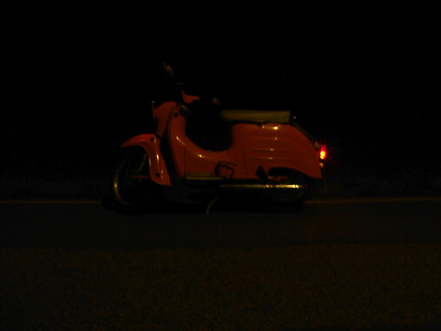

k4 sind nun drauf, natürlich habe ich die schläuche mit talkuvit gemacht...auch die baudenzüge habe ich mit original ddr getriebeöl geschmiert...es soll ebend nicht so einen bastelbude wie toni seine werden
leider nicht mehr zu retten auch wenn ich diese ddr not reparatur gerne erhalten hätte:
ich habe nun einen gummi verbaut was oben einen hubbel hat, womit die position der schelle vorgegeben wird, wann wurden die verbaut ?
meine andere 64er und das originale gummi der orangenen haben diesen hubbel nicht !
ich suche noch einen spiegel, arm ist der richtige dran, leider ist der rest falsch...
und mit dem tank komme ich gerade nicht weiter , leider hat das so ein "Profi eine abblätternde versiegelung aufgebraucht...

ich kann es dir ehrlich gesagt nicht sagen, ich war bis jetzt weder an vergaser noch an der zündung !
der verkäufer hatte sie damals mit dem 2. kick kalt anbekommen...
bei mir springt sie kalt nach drei mal tupfen und choke ziehen immer auf den ersten an !
einzig den kerzenabstand abe ich von fast 0,6 wieder auf 0,4 gestellt so bleibt sie im stangas sicher an vorher war sie zweidreimal ausgegangen, kerze ist eine geriffelte 240er ddr macht keine probleme ! !
sie rennt wie der teufel auf der geraden, wenn man sich flach macht auf jeden Fall mehr wie 70 !
sie hatte auf den ersten 50 km nicht einen aussetzer oder verschlucken, daher werde ich erst mal weiter nichts machen außer noch einige kleinigketen zu beheben !

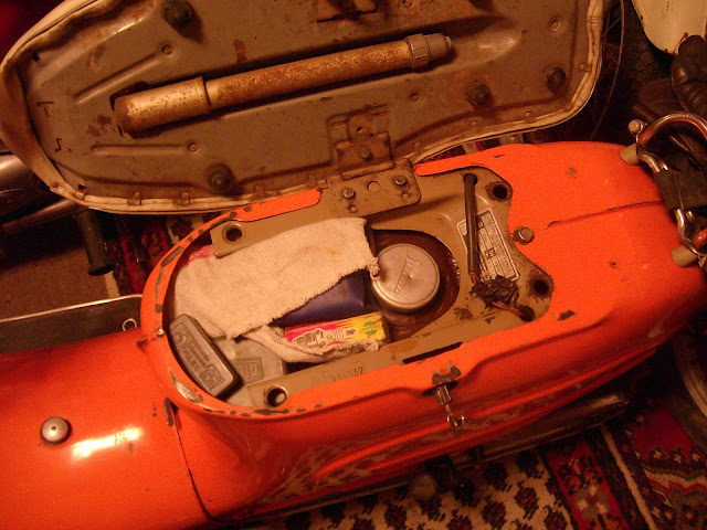

habe mich gestern mal um das Zubehör gekümmert:
noch ein paar detailbilder:;
