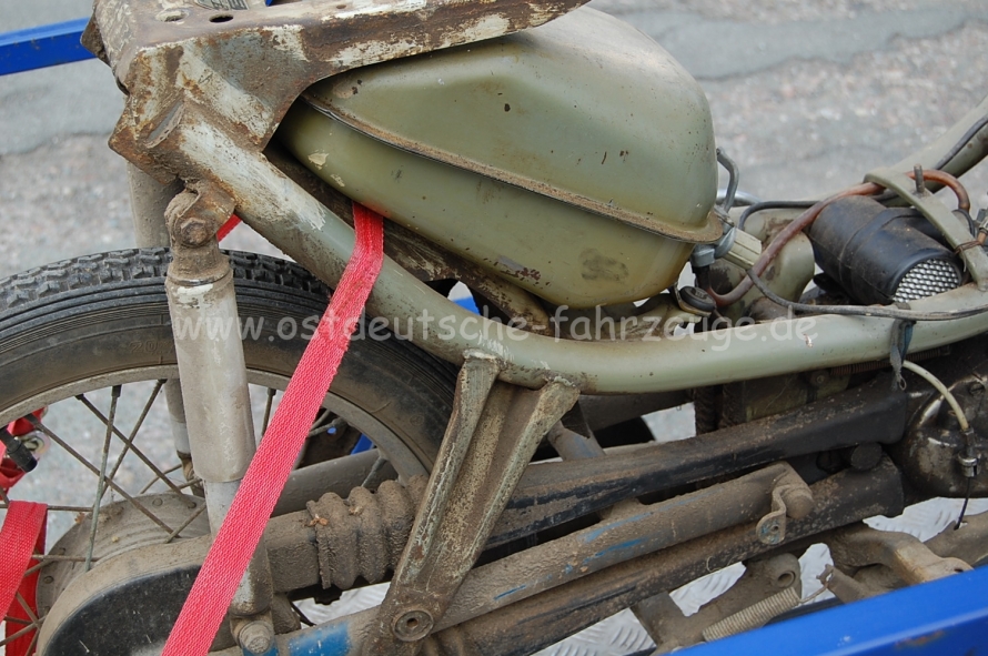

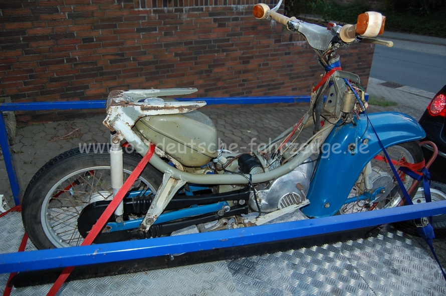

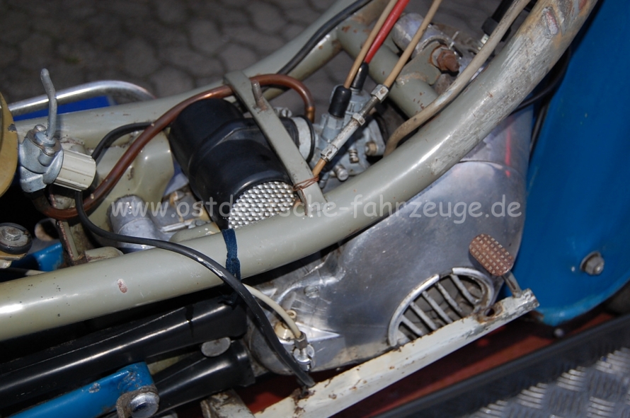

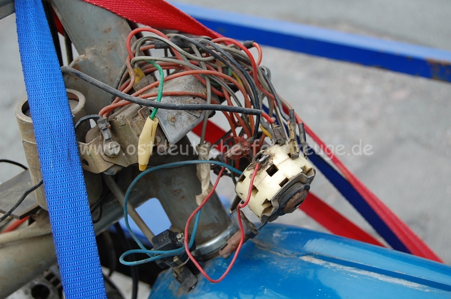

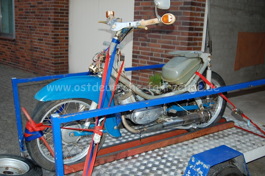

Nun in Folge eines Gespräches mit Andreas in Leipzig, hat mich dieser auf ein Fahrzeug aufmerksam gemacht ...
ein Schwalbe, originaler Zustand und verbastelt in sehr gutem Zustand...
nach einiger Zeit kam der Kontakt zum potentiellen Verkäufer zustande. Er meinte es wäre eine Halbautomatik, Bj unbekannt und die wäre vom Opa...
seht selber ....
Ich habe das Ding letztendlich zu einem fairen Preis bekommen ( die Schwalbe war teilweise demontiert ) und werde nach und nach beginnnen das Ding wieder auf die Räder zu bekommen.
der Rahmen ist stark korrodiert, daher denke ich an strahlen und neu lackieren ( nur den Rahmen)

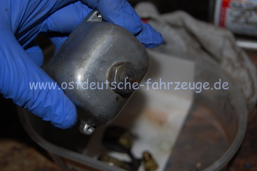

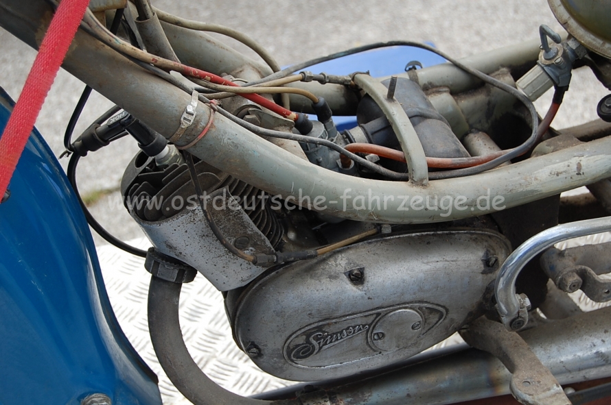

Der Motor dreht, die Schaltung geht ( wenn auch sehr schwer), die Sitzbank muss auch gemacht werden.Der Schieber im Vergaser ist fesgegammelt.Hat jemand ein gute Adresse für Schaum und Überzieher ?

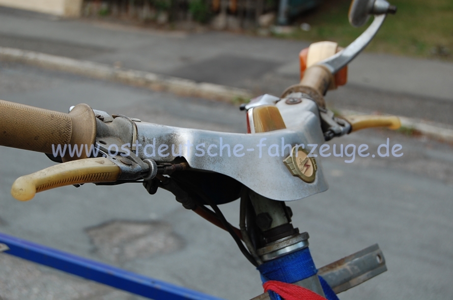

Das Lenkerblech passt eigentlich auch gut dazu, oder? Immerhin findet sich diese Farbe am Rücklicht wieder( Ich vermute, es ist Tundragrau..).
Das erste Baulos der "S" - Schwalbe hatte doch auch ein andersfarbiges Blech am Lenker.
Beiträge: 5884
Re: Schwalbe aus 1.Hand unverbastelt ....
Eigentlich muss das Lenkerblech bei dieser Schwalbe in "Wagenfarbe" sein. Erst bei der /2 war das Blech dann in einer anderen Farbe lackiert - nämlich in schwarz.
Ob die /1S eine andere Farbe auf der Lenkerabdeckung hatte, kann ich nicht beantworten (glaube ich aber nicht). ;)
Gunnar, es wurde tatsächlich ein tundragraues Lenkerblech bei der meist olivgrünen /1S verbaut.Ein Alleinstellungsmerkmal.
Ich empfinde das in Verbindung mit dem eher tristen oliv, als eine nette Auflockerung. :-)
Also Toni,
es ist ein Alublech in ALU blank quasi ... siehe Bilder. Sieht aus wie original ....
Alu blank
Alu blank

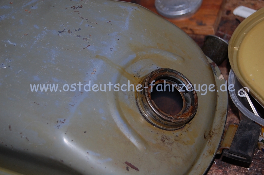

Heute erstmal den Tank demontiert .... völlig vergammelt :roll:
ist die Sicke für Bj. 67 normal ???
Beiträge: 6493
Ja, 67 gab es die Sicke noch...

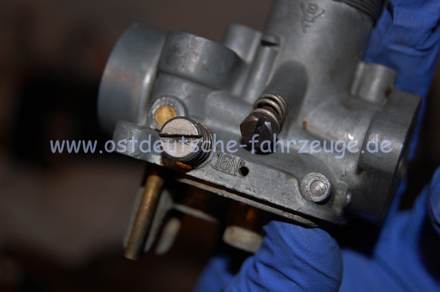

Kann mir jemand etwas zum Vergaser sagen ... Kommt ein 16N1-1 rein oder ein 16N1-5 . Die Bedüsung, Nadel usw. wäre dann ja stark unterschiedlich... Die Vergaserwanne hat noch die Ablassschraube...
Die Sicke müsste irgendwann 1965 gekommen sein und blieb bis zum Ende 1986.
Der Vergaser am Dreiecksflanschzylinder sollte 1967 der 16N1-1 sein.
Doc Holliday hat geschrieben: ...
Blanke Alubleche als Original? Nie und nimmer lacht die Kuh! ;) Entweder war das Blech in Tundragrau (siehe Tonis Post) oder es war in Wagenfarbe. Unbehandelte Bleche dagegen gab es nicht (es sei denn bei den Schwalben mit Suhler - Wappen). :-)
