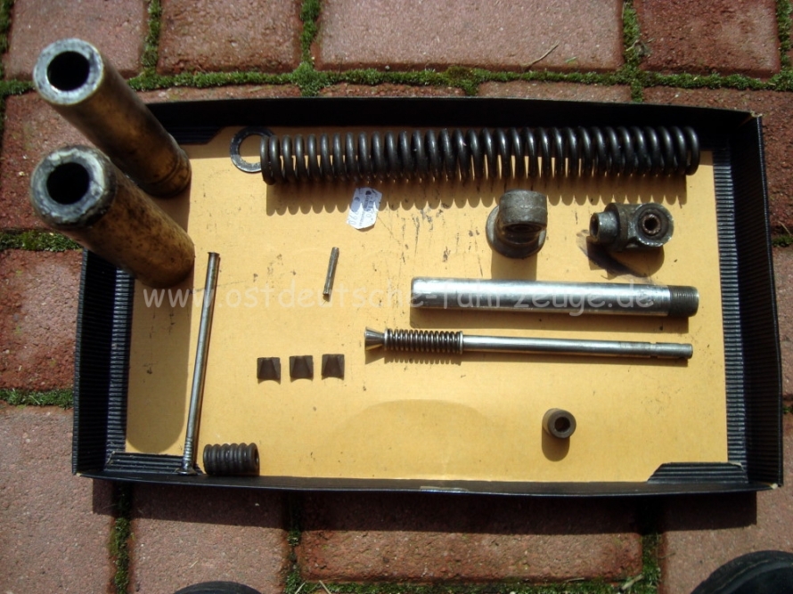

Wie ihr auf dem Treffen bemerkt habt, quicken meine Federbeine, was das Zeug hält. Ein klares Verschleißzeichen, oder müssen die auch im Neu-Zustand sollche Geräusche von sich geben?
Wie dem auch sei. Ich hab einen meiner gesammelten Stoßdämpfer mal zerlegt. Und nachgeforscht. Dabei kam mir die Idee den Dämpfer mal für die Nachwelt zu erhalten. Ich habe alles vermessen und mir einen neuen gebastelt. Aber seht selbst.
- Erstmal alles auseinander nehmen
- zerlegt.JPG (444.74 KiB) 10634 mal betrachtet
- Der Neue ;-)
- Unbenannt - 2.jpg (236.63 KiB) 10634 mal betrachtet
- Mit "funktionstüchtigem" Inhalt
- Unbenannt - 1.jpg (261.93 KiB) 10634 mal betrachtet

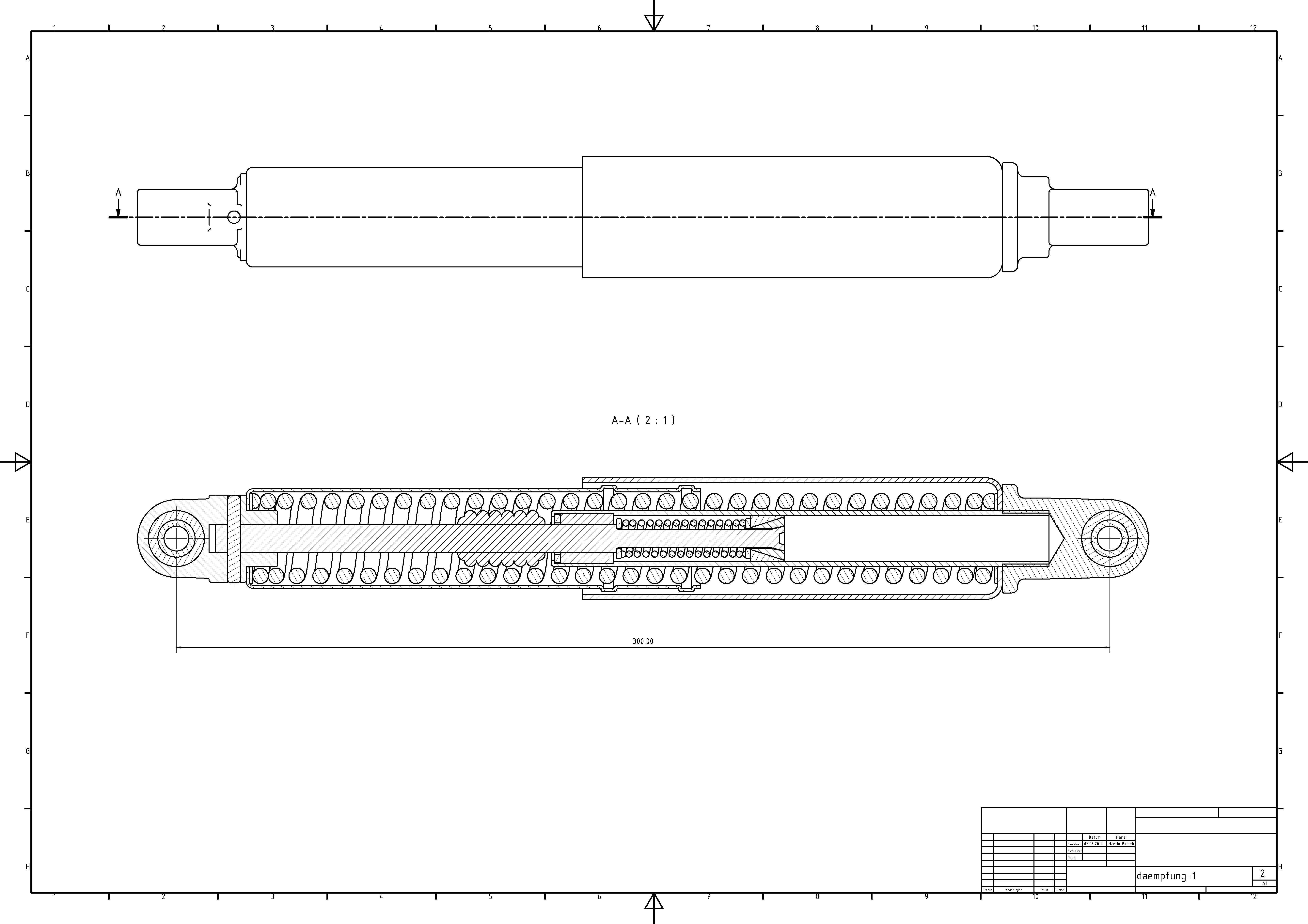

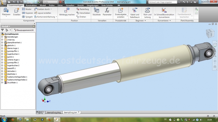

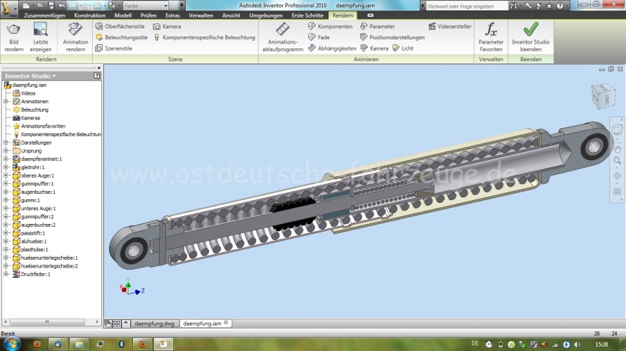

Die CAD Spielerei dauerte knapp ein und eine halbe Stunde und dazu kommt noch ne halbe Stunde Vermessung. Im Beruf brauche ich CAD nicht sehr oft. Doch an der Uni machte mir das sehr viel Spaß. Darum auch diese Idee
Eine Zeichnungsableitung gibts natürlich auch. Doppelte Größe und A1. Ich hoffe das Forum stellt das ordentlich dar.
- daempfung-1.jpg (1022.8 KiB) 10632 mal betrachtet
Re: Reibungsgedämpfte Federbeine
Die Skizze ist Maßstabsgerecht. Ein Wunder das die 300mm Länge zustande gekommen sind. Habe nicht geschummelt!

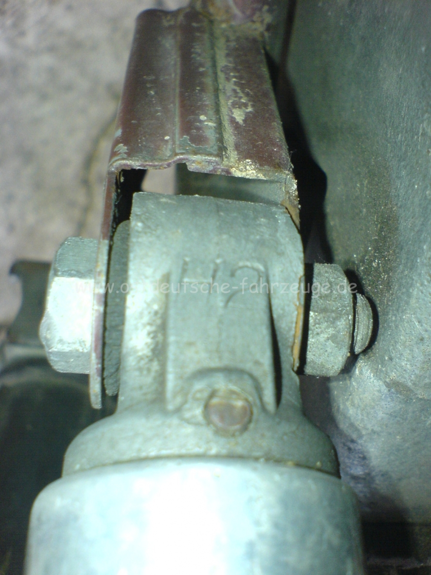

M53 hat geschrieben:Sind die Vorderen und Hintern Federbein gleich lang? Ich habe hier daheim nur welche die selbe Längen aufweisen!
Ja sind allesamt gleich lang. Die Federbeine haben aber zur Unterscheidung werksmäßig folgende Schlagzahlen auf dem unteren Federbeinauge eingestanzt:
I oder V = vorne
II oder H = hinten einsitziges Fahrzeug (Spatz, KR50)
III oder H2 = hinten zweisitziges Fahrzeug (KR51, SR4-2)
In irgendeinem Ratgeber hatte ich mal eine Explosionszeichung entdeckt und daraus entnommen, dass sich nur die Federn bzw. deren Stärke unterscheiden.
Hier ein Beispiel der Bezeichnungen, die ich letztens an meinem SR4-2 Baujahr 1967 fotografiert habe.
Matti
- DSC01926.JPG (661.36 KiB) 10561 mal betrachtet
- DSC01927.JPG (643.06 KiB) 10561 mal betrachtet

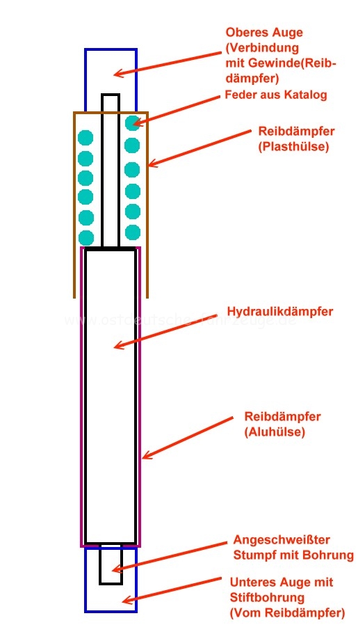

Ich habe nun auch mal ein Bisschen rumgeschaut und Pläne geschmiedet! Da das Werkzeug und anständiges Material zur Überholung der Dämpfer ziemlich teuer kommt, will ich nun versuchen etwas ganz Neues zu probieren.
Oberstes Gebot dabei ist, das die Optik gewahrt wird.
Die Idee dahinter ist einen Hydraulikdämpfer im Gewand der Alten Reibdämpfer zu bauen.
Grob stelle ich mir das Ganze so vor:
Hydraulikdämpfer besorgen, zerlegen, Augen ruter. An den Hydraulikzylinder unten einen Bolzen Ø 9mm anschweißen. Von Unten her dann die Alu-Hülse drüber. Auge draufstecken, Loch durch Bolzen bohren und Stift durchkloppen.
Von oben her muss denke ich der Federteller geändert werden damit er in die Plasthülse der Reibdämpfer passt. Ebenso muss eine geeingnete Feder aus dem Katalog gesucht werden.
Die Dämpferstange wurde ihres Auges beraubt und erhält dafür ein Gewinde auf dem dann ein Adapterstück zum Oberen Auge, dass vom Reibdämpfer stammt, geschraubt wird(mit Konterung),( Damit kann dann auch die Länge "eingestellt" werden, außerdem wird es abgeflacht um eine Haltegabel aufzustecken (Prinzip wie beim Reibdämpfer unten!)).
Der Federteller, Feder und Plasthülse werden wie gehabt von oben her aufgesteckt. Zusammengedrückt und mit Haltegabel arretiert. Oberes Auge wird aufgeschraubt und Haltegabel gezogen.Fertig.
So einfach wie ich mir das denke wirds sicher nicht! Darum bremst mich in meiner Euphorie.
ICh selber habe keine Hydraulikdämpfer den ich zerlegen kann um Maß zu nehmen.
An meinem Alltagsschwälbchen habe ich welche aus dem BJ 86 dran. Problem: Außendurchmesser beträgt 34mm. Die Aluhülse hat einen von 32mm Außen und 30mm Innen. Ergo bräuchte ich einen Hydraulikdämpfer mit 30mm AußenDM.
Gab es da mal Verschiedene? Oder waren die immer gleich?
Von welche Fabrikaten könnte man die Dämpfereinheit eventuell entleihen? (Kreidler..Zündapp..?)
Hier noch ein Bild meines Vorhabens! , das derzeit nur reine Überlegung ist!
