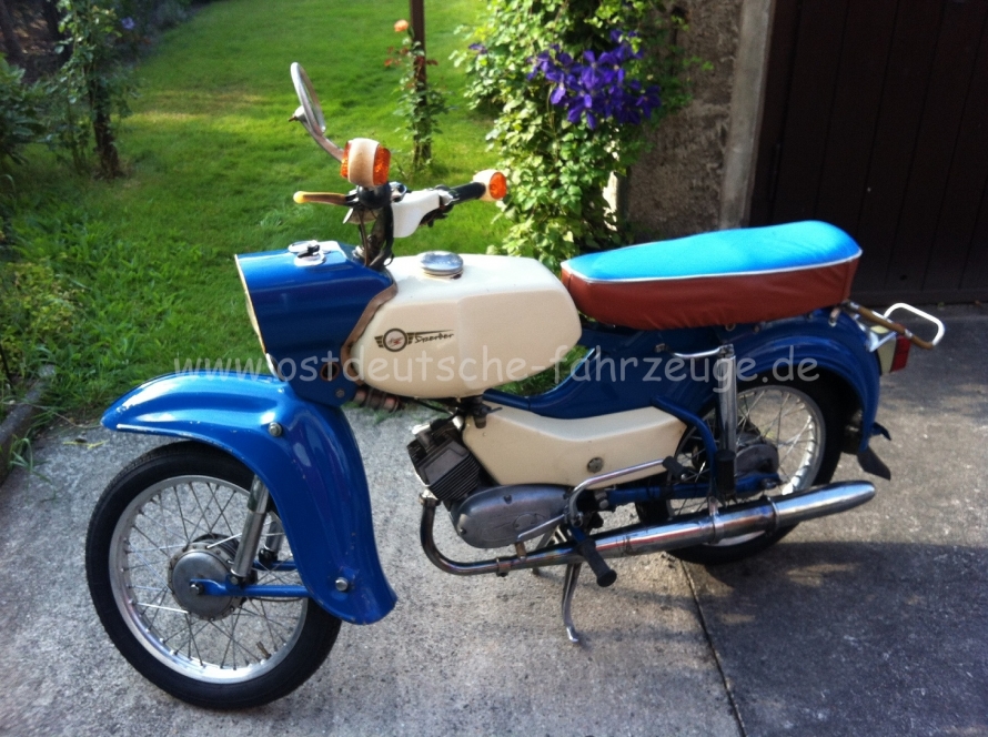

Foto vom Fahrzeug
- Sperber Baujahr 1969 - Rahmennummer35xxxxx
- Sperber_Baujahr_1969.JPG (485.79 KiB) 8749 mal betrachtet
