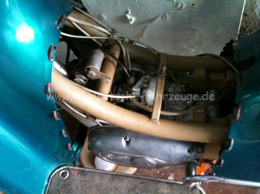

- Urzustand im Sommer 2009
- IMG_0141.JPG (431.34 KiB) 10214 mal betrachtet
- Urzustand 2
- IMG_0143.JPG (441.05 KiB) 10214 mal betrachtet
- Urzustand 3
- IMG_0144.JPG (454.99 KiB) 10214 mal betrachtet

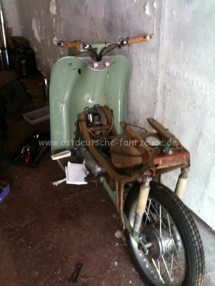

Lange Rede kurzer Sinn......2 Stunden später lag die Schwalbe in fast alle Einzelteile zerlegt in meiner Garage!
Der Motor kam als erstes dran.
Leider ist es doch schon zu lange her gewesen, dass ich meinen letzen Simson-Motor zerlegt habe und so wollte ich mir professionelle Unterstützung für diesen Part suchen, da ich die Schwalbe natürlich noch lange fahren will und so auch die Regeneration von Dauer sein sollte. Ich suchte mir übers Internet jemanden, der Simson-Motoren regeneriert und wurde in Magdeburg fündig. Also dort angerufen, Motor eingeschickt und einige Wochen später Motor persönlich abgeholt.
Dabei kam heraus, dass mein Motor seit der Montage damals bei Simson noch nie wieder geöffnet wurde und so noch alle Lager und Teile ORIGINAL waren!!! Somit hatte ich in der Hinsicht schon mal Glück, weil solch ein Umstand ja auch äußerst selten ist....und vorher noch keiner rumgepfuscht hat.
Diese Info war das einzig Tolle an der Regenerierung...denn sie war (über)teuer(t) und ich musste den Motor letzten Winter noch einmal zu einem anderen alten Simsonmeister bringen, da mit dem Motor irgendwas nicht stimmte. Dort bekam ich dann aber für einen normalen Preis die geforderte Qualität und der Motor läuft jetzt einwandfrei und zieht richtig kräftig durch. Ich hätte ihn auch gleich beim ersten Mal zu ihm bringen sollen!!! Aber aus Fehlern lernt man ja. (inzwischen hat er auch meinen Ersatzmotor überholt)

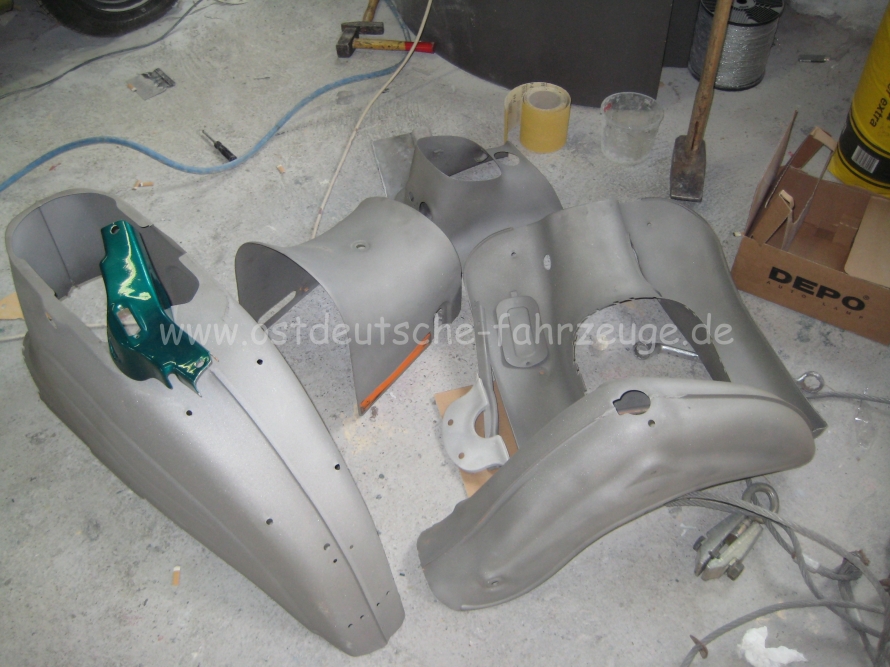

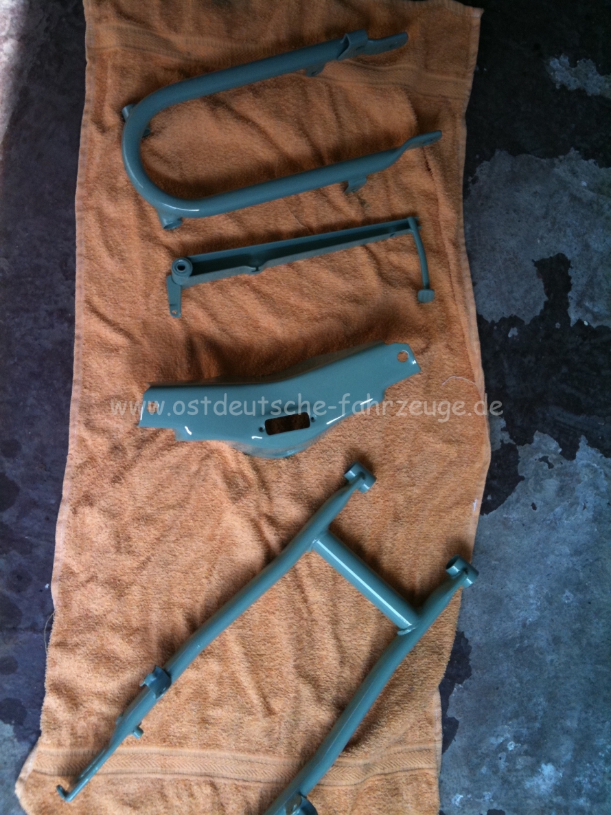

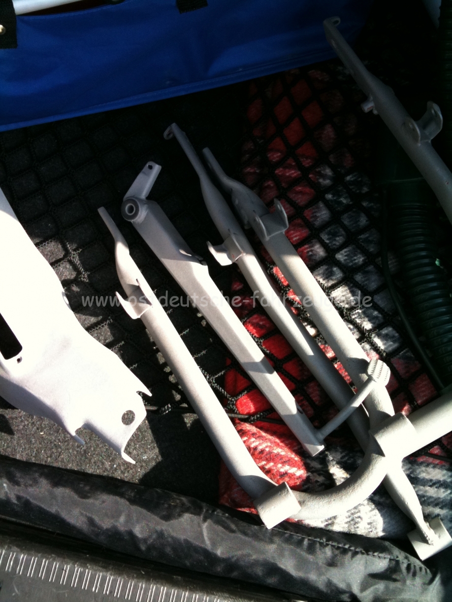

- Teile nach dem Kupferschlackebad vorm Lackieren
- IMG_3273.JPG (417.75 KiB) 10211 mal betrachtet
- weitere Teile
- IMG_0270.jpg (678.62 KiB) 10211 mal betrachtet
Leider habe ich im Eifer des Gefechtes (wenn man mal anfängt alles zusammenzubauen, dann vergisst man alles drumherum) vergessen, von vielen einzelnen Arbeitsschritten Fotos zu machen....aber ich denke, die gemachten Fotos reichen auch so aus.
Auch wenn ich mittlerweile festgestellt habe, dass Schwalben in Verkehrsorange sehr gesucht sind und wohl auch etwas besonderes sind, habe ich mich gegen die Originallackierung entschieden. Erstens, weil die arme Schwalbe sowieso komplett mit diesem häßlichen Metallicgrün überlackiert war und zweitens, weil meine bessere Hälfte das Orange sofort abgelehnt hat. So habe ich mir vom Lackierer eine Farbttabelle mitgeben lassen und wir haben uns gemeinsam auf eine Farbe geeignet, die unserer Meinung nach sehr gut zum Baujahr 1964 und zur Form der Schwalbe passt. (Die Originaltätsfanatiker unter euch werden natürlich die Nase rümpfen)
So war es dann ein paar Wochen später soweit und ich konnte die ersten Teile vom Lackierer abholen:
- Teile vom Lackierer
- IMG_0278.jpg (816.76 KiB) 10211 mal betrachtet

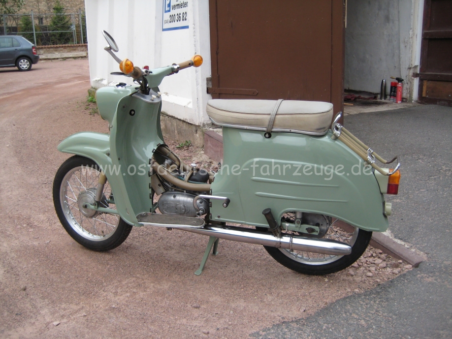

Im Mai 2010 erfolgte dann das erste Roll-Out!
Natürlich hat sich seit damals zum heutigen Stand noch Einiges getan...aber ich war damals froh, endlich so weit zu sein.
- Roll-Out
- IMG_2082.JPG (496.64 KiB) 10209 mal betrachtet

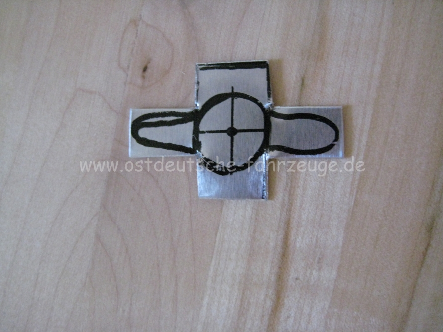

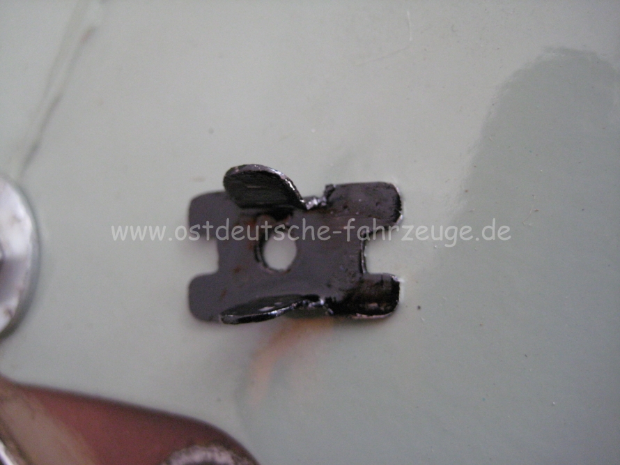

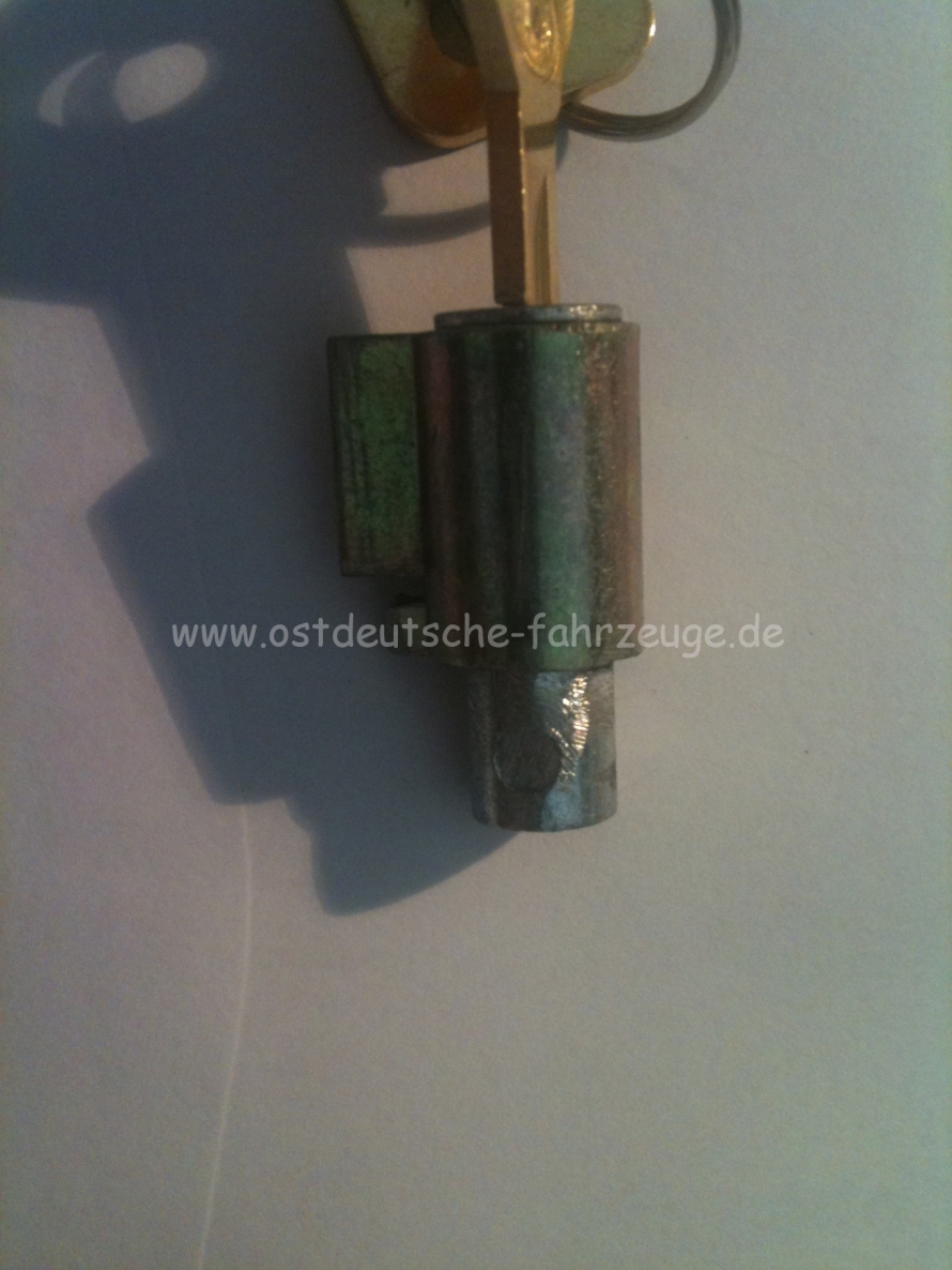

Dann kamen noch ein paar Kleinigkeiten auf mich zu, die ich mir auch einfacher vorgestellt hatte. Zum Einen das Sitzbankschloß.....leider passt hier keines der erhältlichen Schlößer, da der Durchmesser am Ende des Schloßkanals nur sehr klein ist. Hier half nur ein Eigenbau-Schloß. Des Weiteren musste ich mir die untere Verankerung des Sitzbank-Fangbandes selbst anfertigen, da das Sitzbankscharnier ja bekanntlich noch keinen Anschlag hatte und deshalb ein Fangband verbaut wurde.
- "Rohling"
- IMG_2137.JPG (375.82 KiB) 10208 mal betrachtet
- Endergebnis
- IMG_2154.JPG (348.01 KiB) 10208 mal betrachtet
- Eigenbau-Sitzbankschloß
- IMG_0188.jpg (636.13 KiB) 10208 mal betrachtet

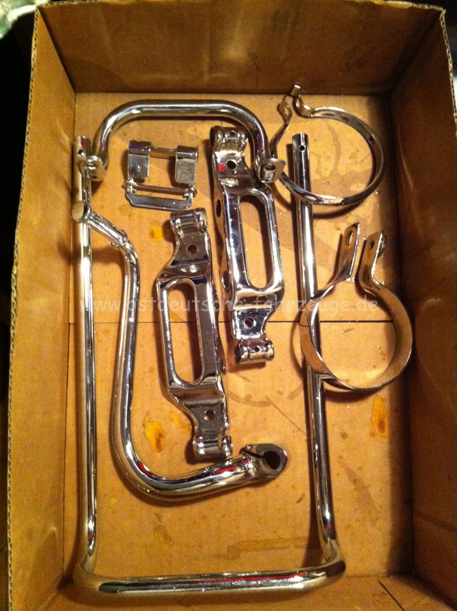

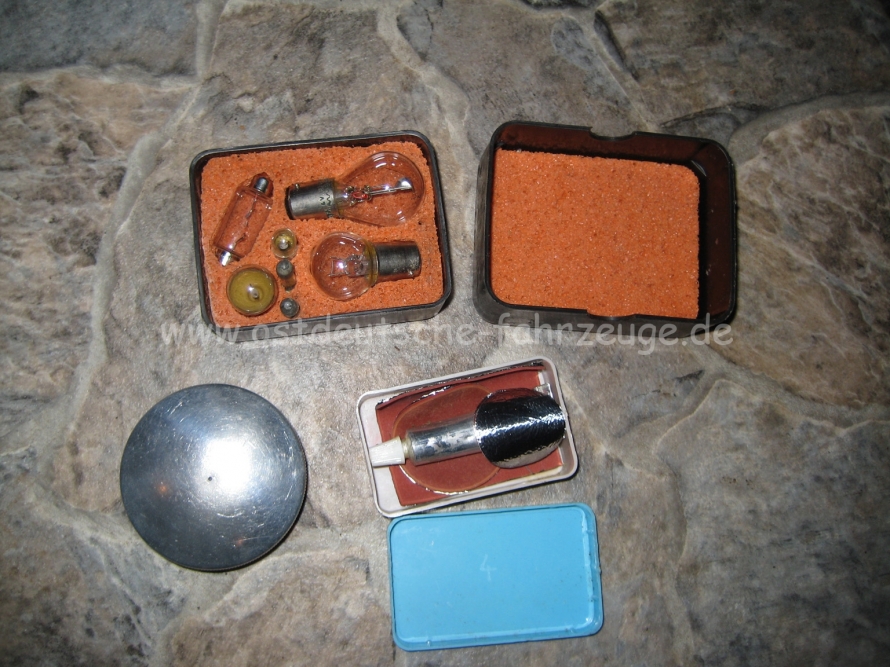

Dann kamen mit der Zeit noch ein paar Teile hinzu:
- neu verchromte Teile
- IMG_0590.jpg (929.03 KiB) 10206 mal betrachtet
- Zubehör
- IMG_3229.JPG (485.67 KiB) 10206 mal betrachtet

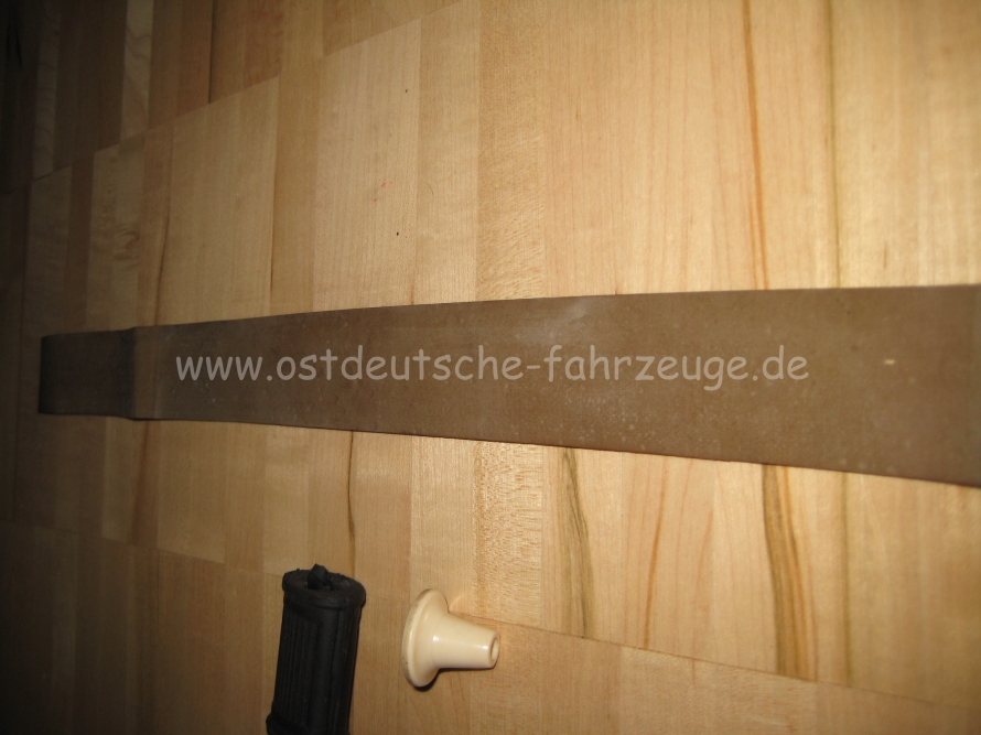

- Gepäckträgergummi
- IMG_3587.JPG (367.16 KiB) 10206 mal betrachtet

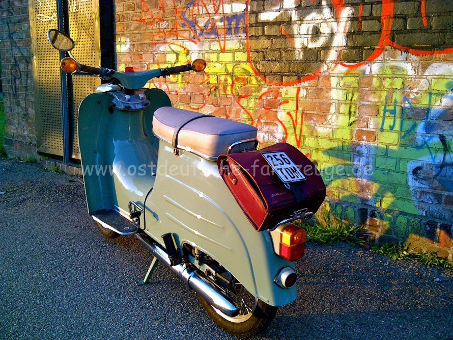

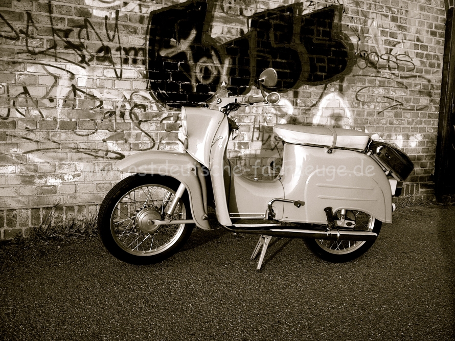

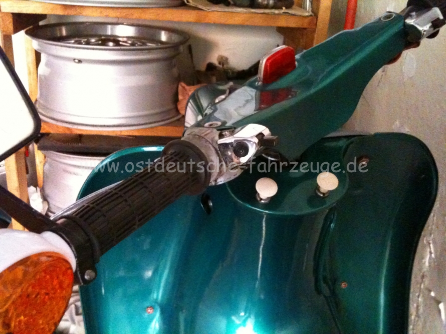

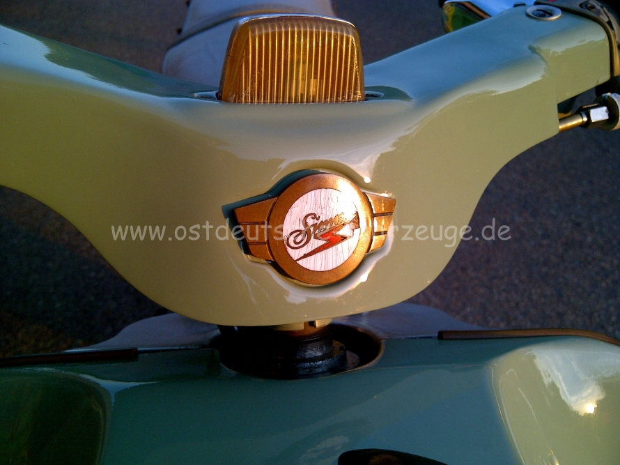

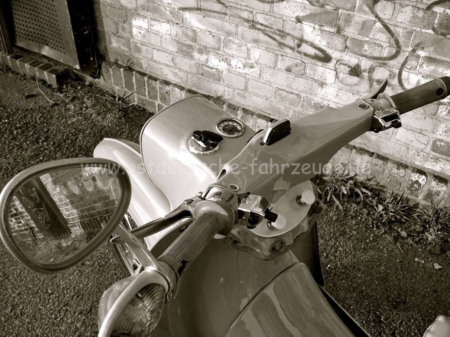

Stand 2011:
- Bild1.jpg (645.24 KiB) 10205 mal betrachtet
- Bild2.jpg (641.58 KiB) 10205 mal betrachtet
- Bild3.jpg (566.81 KiB) 10205 mal betrachtet
- Bild4.jpg (430.48 KiB) 10205 mal betrachtet
- Bild5.jpg (733.42 KiB) 10205 mal betrachtet

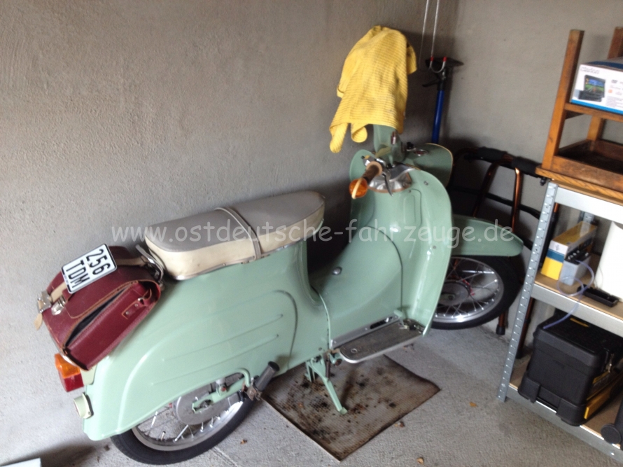

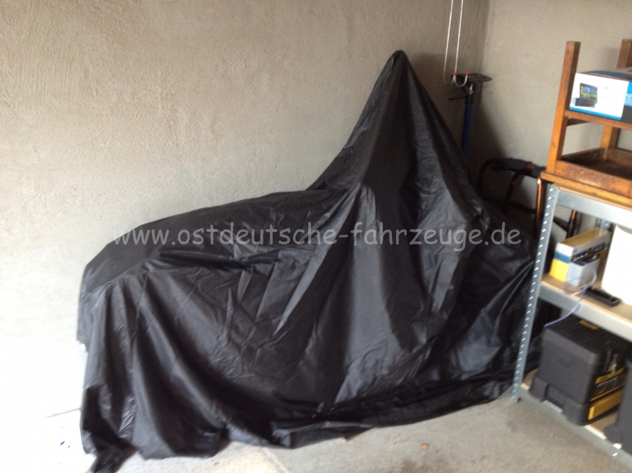

Dann zog der KR im Herbst 2011 in eine neue Garage um, wo es endlich trocken ist und auch ein wenig mehr Platz!
Im Mai 2012 hab ich es dann endlich geschafft die diesjährige Saison zu beginnen...

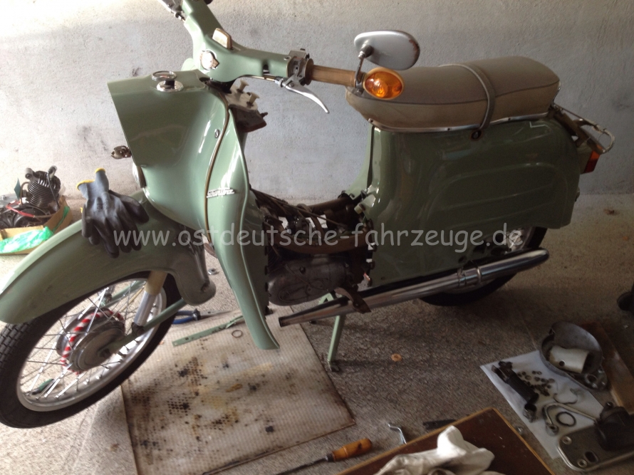

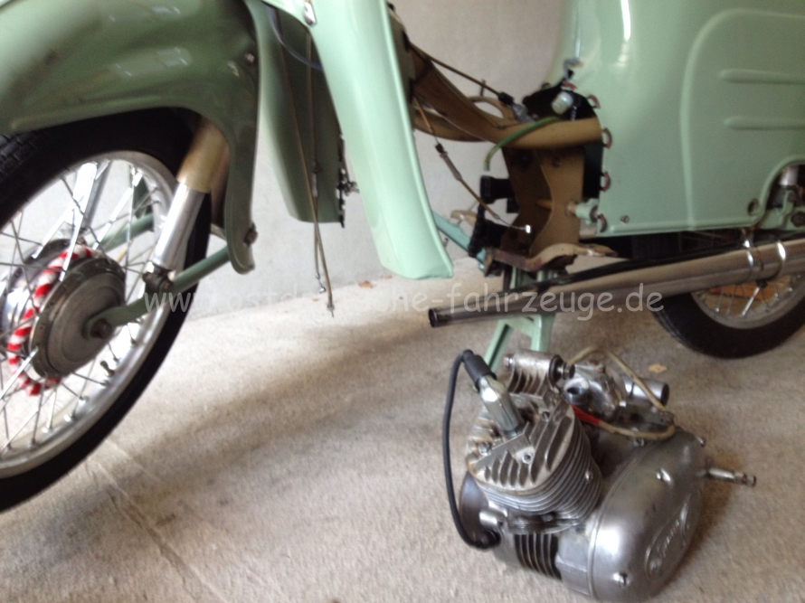

Dann ging es an die größte "Umbaumaßnahme" in diesem Jahr....der Ersatzmotor, der seit knapp 2 Jahren seinen Dienst im KR tat, musste wieder gegen den nochmals überholten Originalmotor ausgetauscht werden.

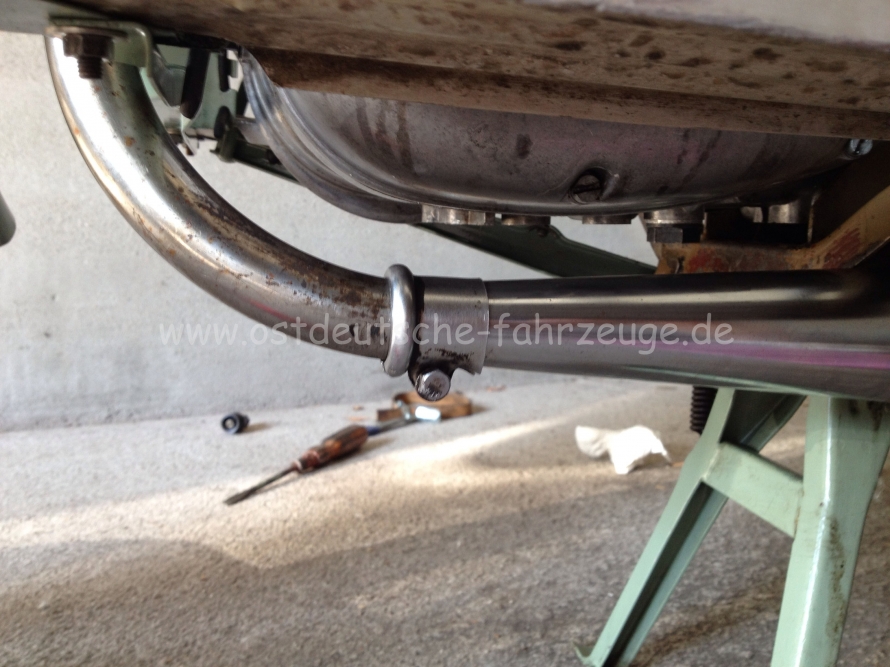

Gleichzeitig habe ich auch noch die originale Auspuffschelle zwischen Krümmer und Auspuff eingebaut.
- alles wegbauen....
- IMG_20120625_190703.jpg (431.4 KiB) 10199 mal betrachtet
- ...und rein damit
- IMG_20120625_190559.jpg (395.56 KiB) 10199 mal betrachtet
- Auspuffschelle
- IMG_20120625_190531.jpg (392.68 KiB) 10199 mal betrachtet

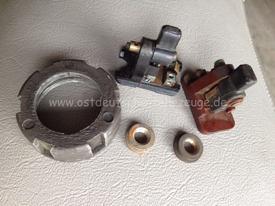

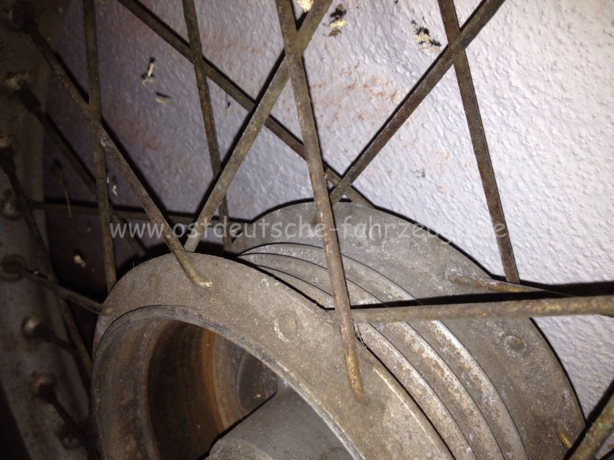

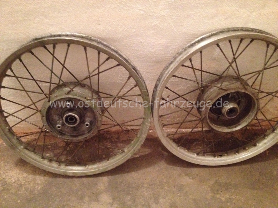

Nachdem am Samstag auf dem Treffen ja angesprochen wurde, dass ein paar Teile doch nicht so 64er-like sind, (danke Toni und Martin!
) habe ich heute noch mal in meinem Teilefundus nachgeschaut und doch noch die Felgen mit den passenden Radnaben (alle 3 "Stege" (danke Martin
) gleich hoch) gefunden (weil die so fertig aussehen, hab ich die damals nicht wieder verbaut). Auch die originale Krümmermutter aus Alu ist dabei wieder zum Vorschein gekommen.
Da ich mittags eine Stunde Zeit hatte, bin ich auch gleich noch zum Händler meines Vertrauens gedüst und habe mir den richtigen Abblendschalter, einen alten Blinkschalter und die richtigen Rändelmuttern für die Ventile besorgt.
- Schalter, Rändelmuttern, Krümmermutter
- IMG_20120702_175831.jpg (467.81 KiB) 10197 mal betrachtet
- Räder
- IMG_20120702_175835.jpg (490.52 KiB) 10197 mal betrachtet
- Nabe
- IMG_20120702_175843.jpg (463.19 KiB) 10197 mal betrachtet

Das auf der Nabe sind keine Rillen, sondern Stege
