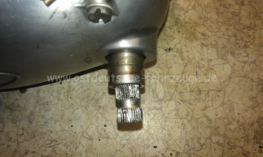

Was sehen wir? Die Kickstartwelle ist krumm...

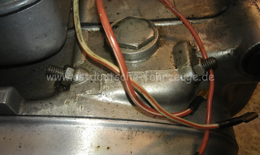

Die Einstellschrauben für die Schaltung schauen zu weit raus. das ist keine Einstellung... das Schalten war gewiss kein Vergnügen...

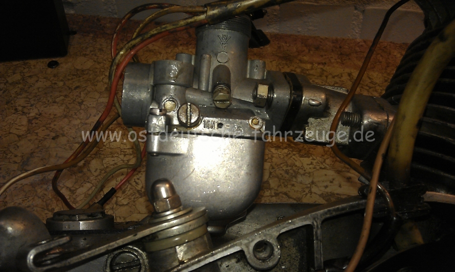

Es gehört ein 16N1-5 an die einser Schwalbe... mal sehen, ob die Bedüsung stimmt...

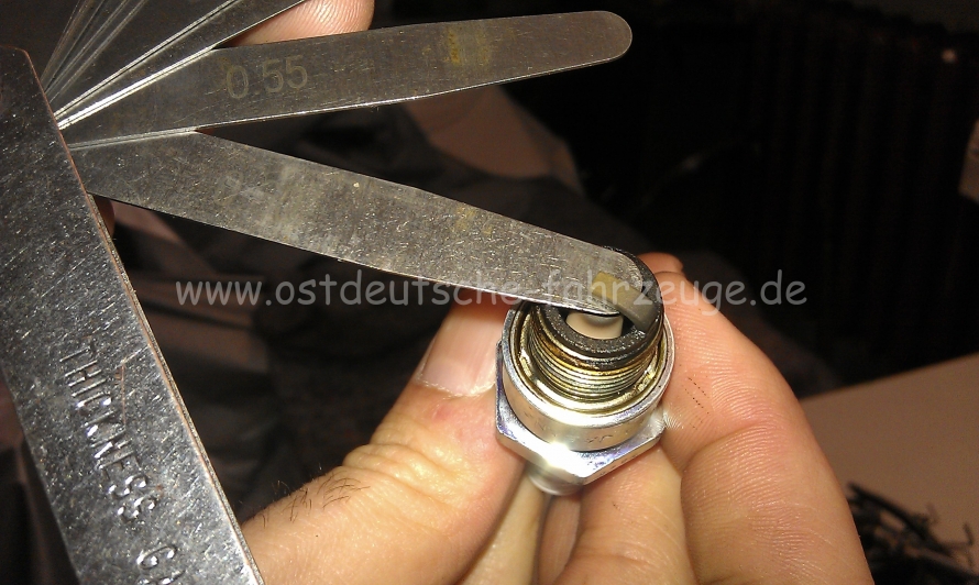

Richtige Kerze, falscher Abstand... 0,4 ist angesagt ;) und nicht > 0,6

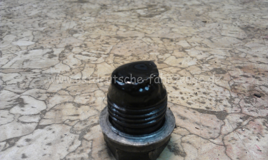

Die Ölablassschraube: Ordentlich Späne dran... Es war definitiv viel zu wenig Öl drin!

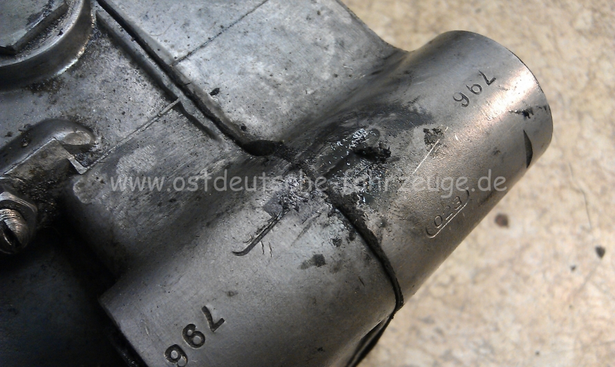

Schleifspuren am Motorgehäuse...

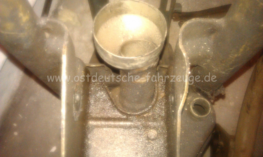

Das kommt wegen eines losen Rohres des Luftberuhigers...

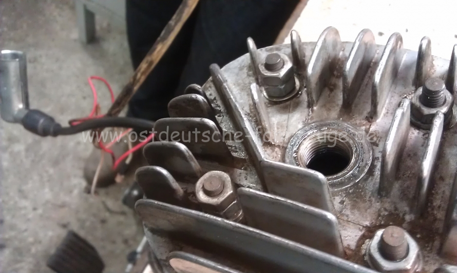

Zylinderdeckel ab, da sind schon Spuren...

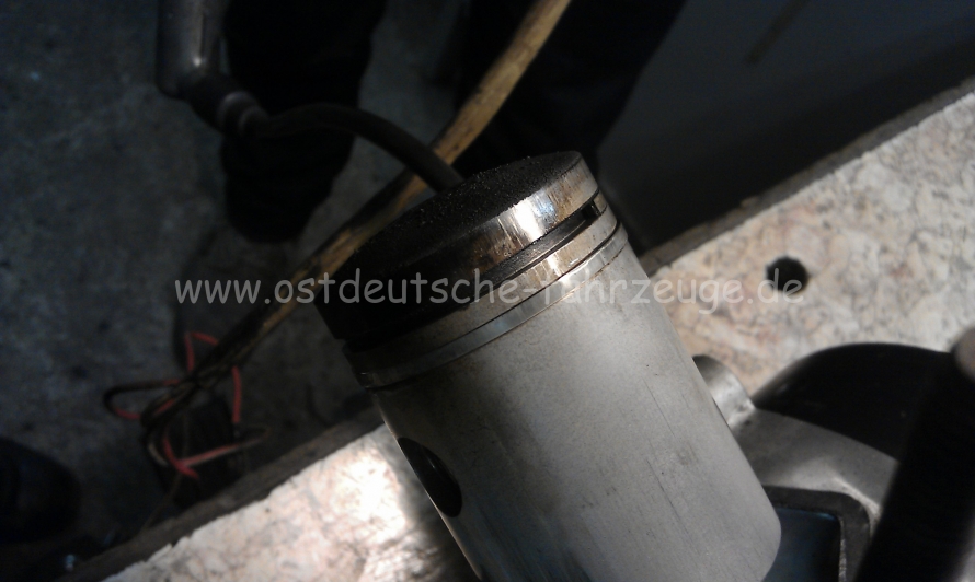

auf dem Kolben auch...

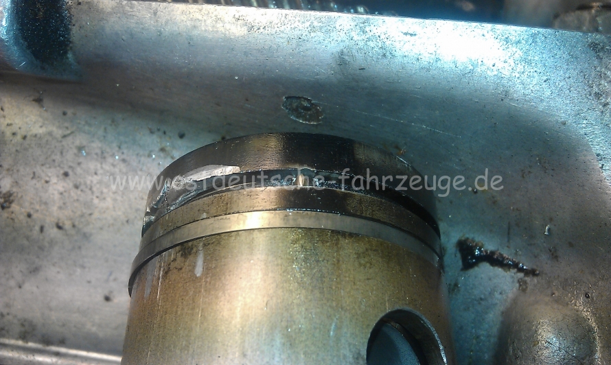

Zylinder runter... Aha, der obere Kolbenring fehlt zur Hälfte...

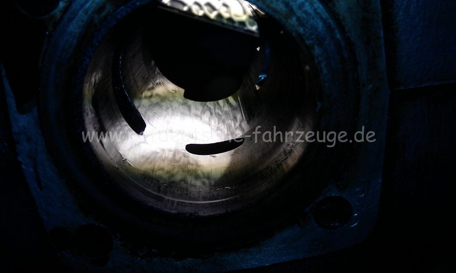

Zylinder 0-Maß, aber ziemlich riefig...

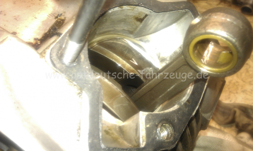

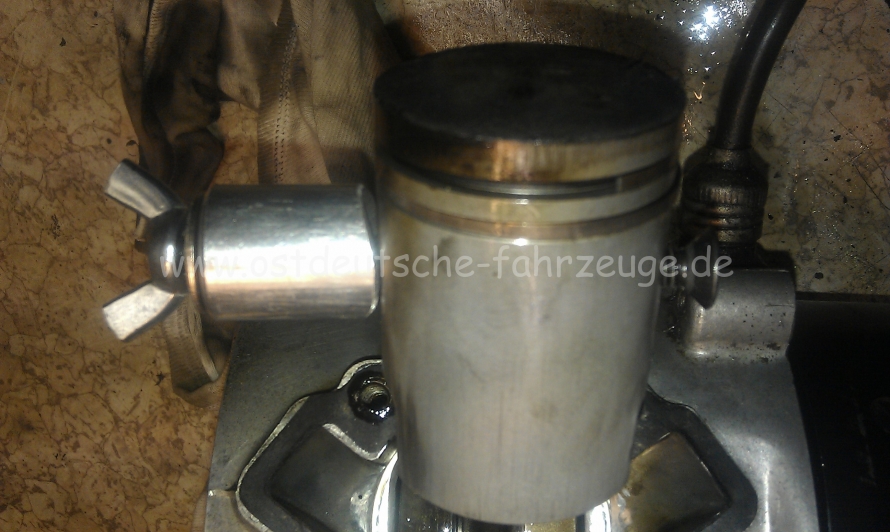

Der Kolben von vorn, da hat es ziemlich gerasselt, aber warum?

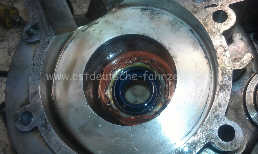

Die Kurbelwelle ist klatschnass... die neuen Simmeringe sind wohl nicht ganz dicht...

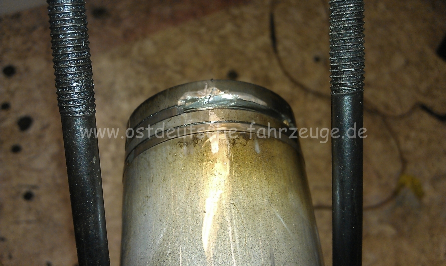

Was sehen wir am Kolben noch? Der Sicherungsstift der oberen Kolbenringnut ist nach links verbogen... ich ahne...

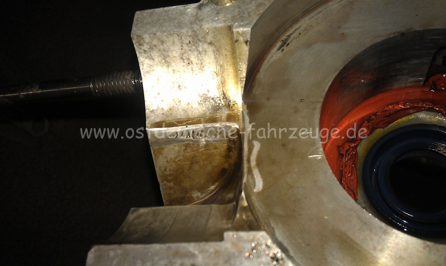

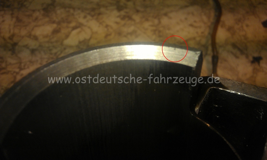

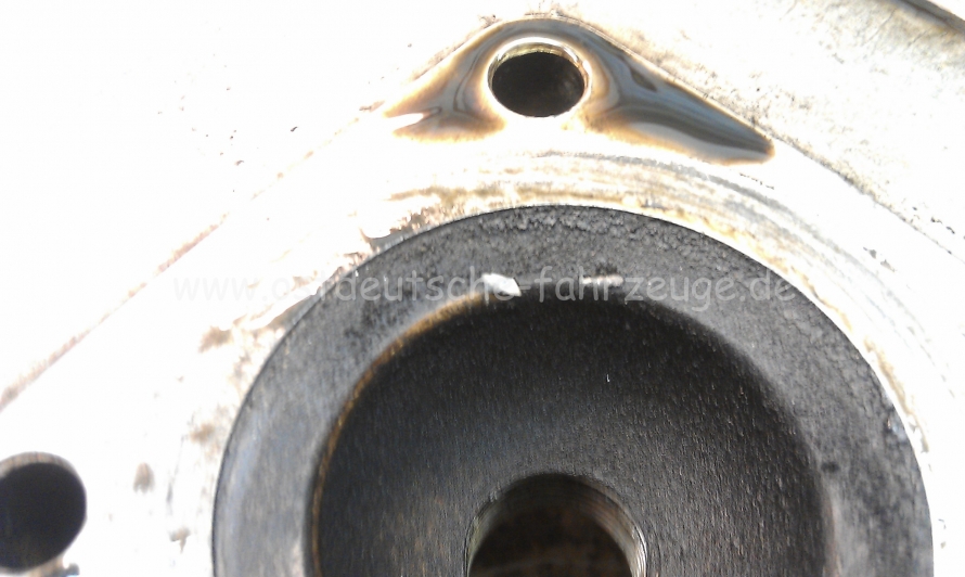

Aha ein kleiner Kratzer an der Stelle unten an der Laufbuchse, an der der Kolbenringstoß ist. Der Kolbenring ist nicht korrekt vorgespannt worden und der Zylinder wurde mit Gewalt draufgestülpt. Der Sicherungsstift ist dabei verbogen und der Kolbenring ist wahrscheinlich dabei schon (in mehrere Teile?) zerbrochen

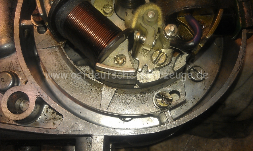

Lichtmaschine auf Anschlag???

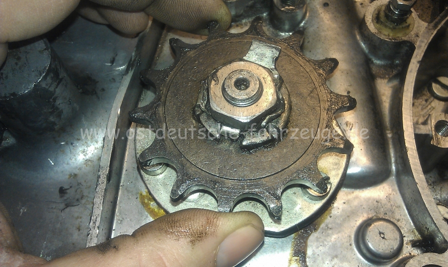

Das Kettenritzel ist lose...

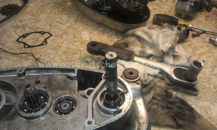

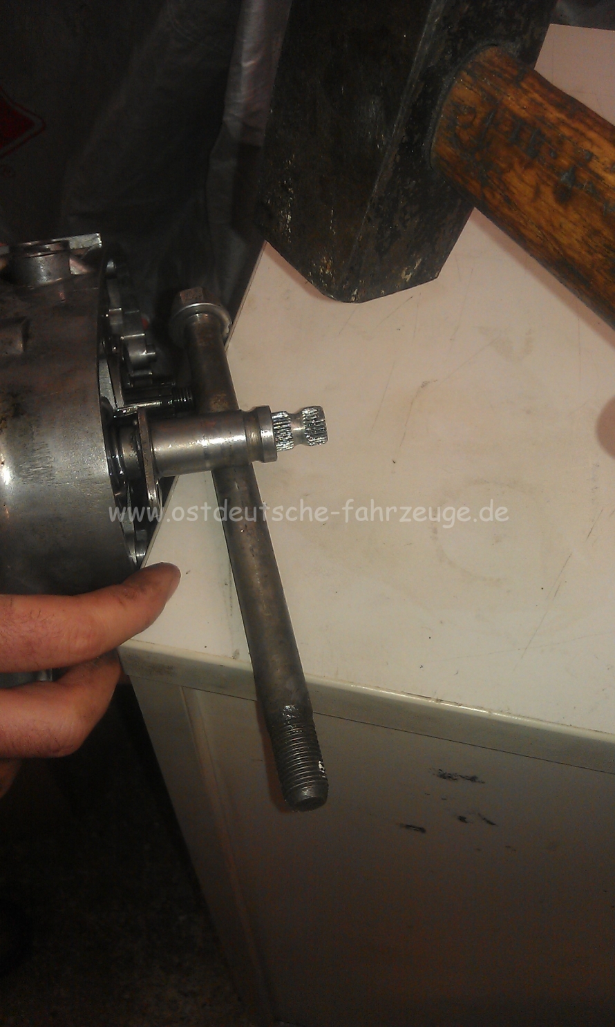

Erstmal die verbogene Kickerwelle grob richten, denn sonst idt das gehäuse nicht demontierbar, zu Not muss gesägt werden...
So, die Schalthülse geht jetzt wenigstens runter ;)

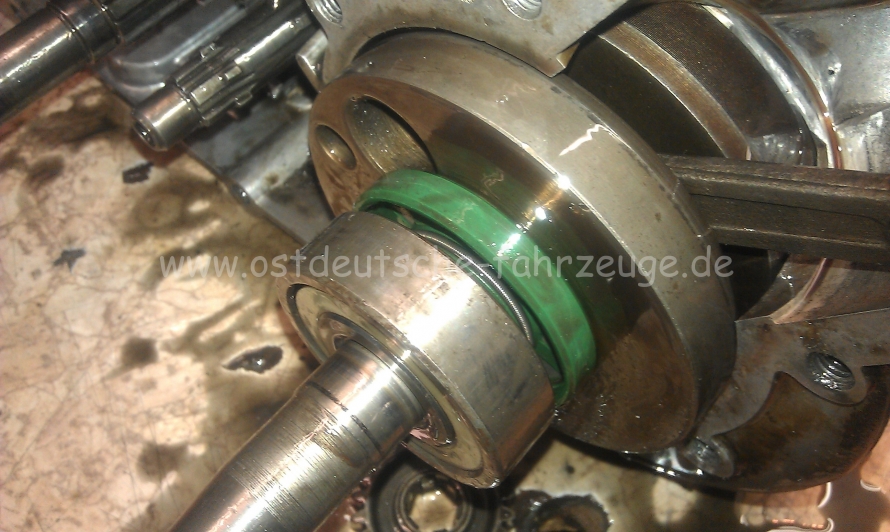

Na klasse! Und das lager ging auch richtig toll runter. An der Welle sind die Dichtflächen im Eimer...
