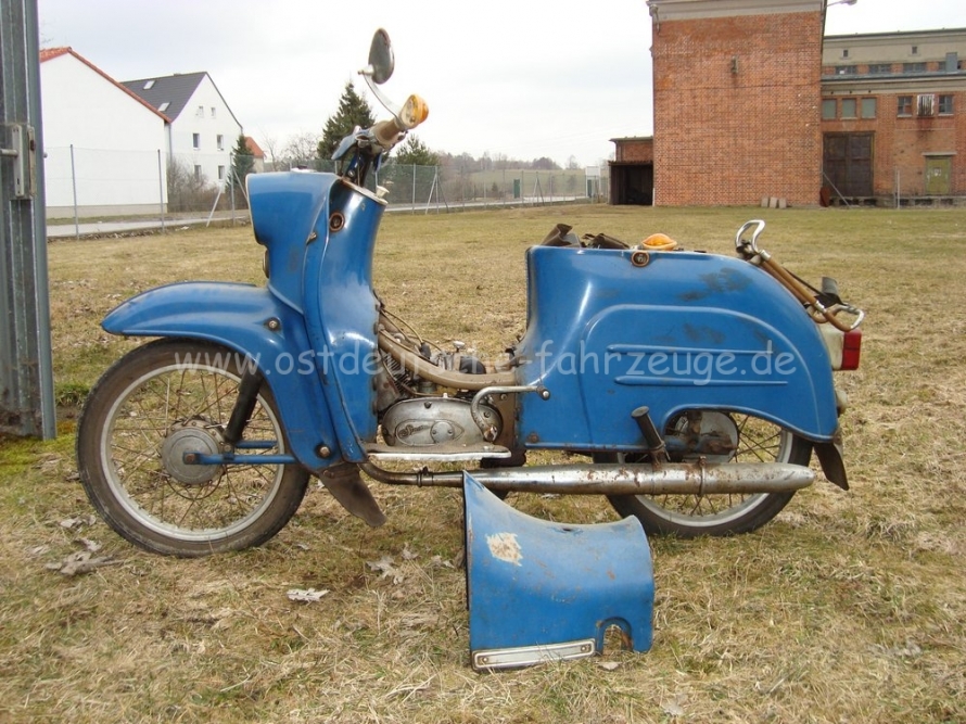

Im Herbst 2008 habe ich das Moped an der Grümpentalbrücke in Grümpen erstanden. Knapp 40km von ihrer Geburtsstätte entfernt verbrachte sie dort ihre Jugend. Im Jahre 70 erhielt sie ein neues Herz. Der M53/1 verrichtete aber nur kurz seinen Dienst und fuhr in 10 Jahren nur 7000km. Von 82 an stand das Moped trocken.
Trotzdem war der Heckpanzer durchgerostet sodaß der Gepäckträger komplett nach innen gebrochen war. Alles im allem war sie aber komplett. Blinker, Stoßdämpfer und andere Fehlteile waren in Kisten dazu smile.gif Registrierschein, Versicherungsschein(mit Klebemarken) und Schein von der Freiwilligen Technischen Überprüfung waren auch dabei. Die FTÜ wurde ab 66 bis 82 jährlich durchgeführt.
Ich hatte vorher schon eine Alltagsschwalbe (BJ 66) und habe damals so hier und da mal etwas über Besonderheiten gehört, aber damals noch nicht so drauf Acht gegeben.

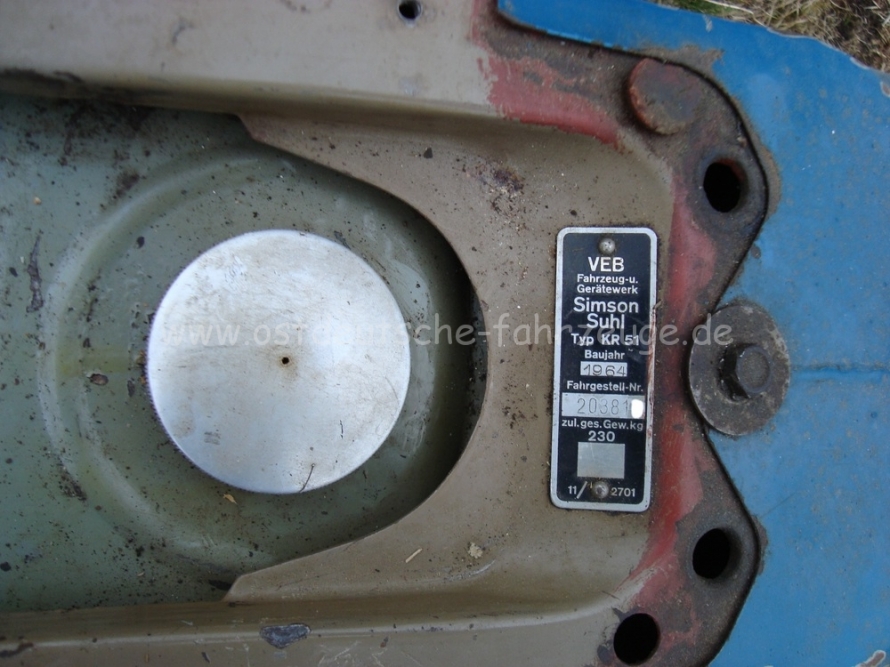

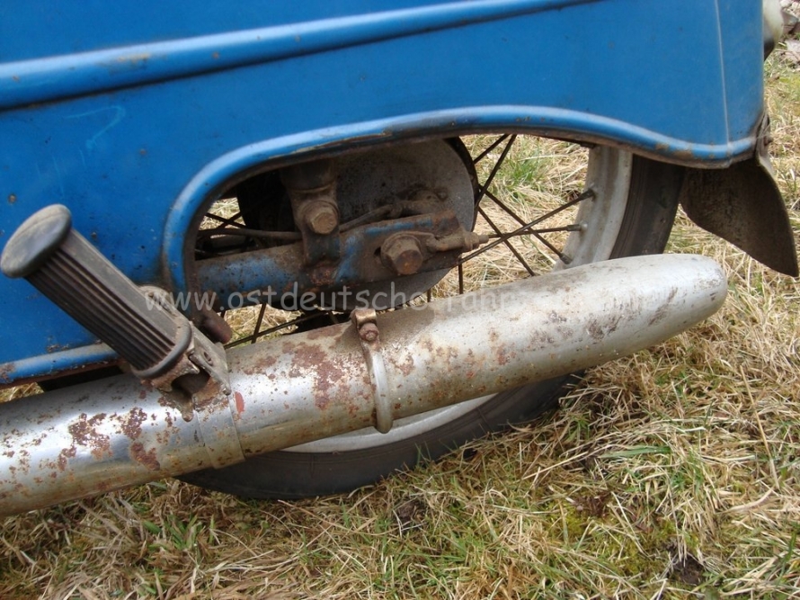

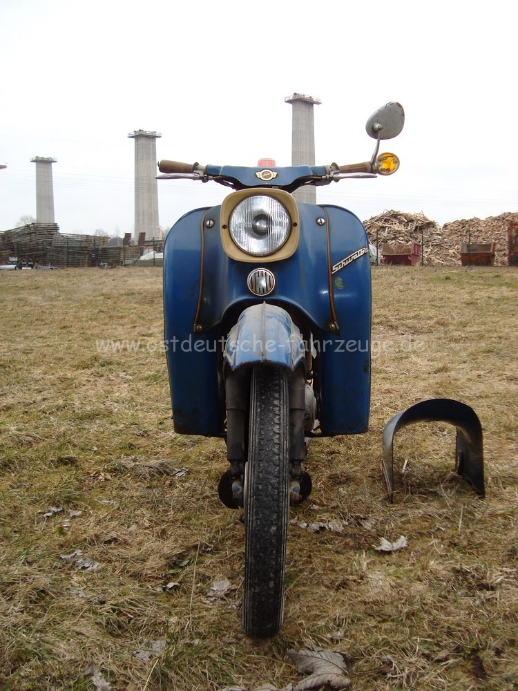

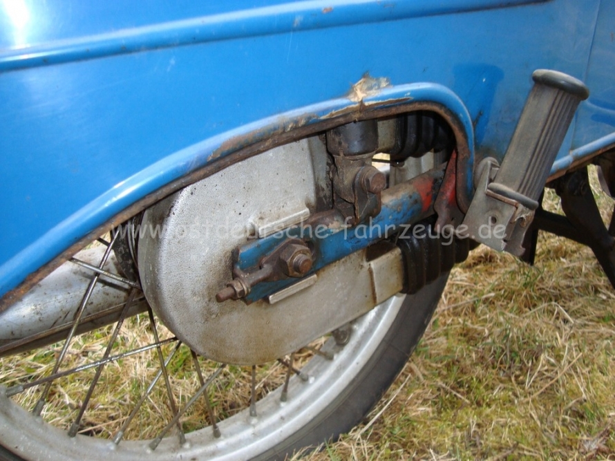

Hier mal ein Paar Bilder vom Ausgangszustand:
Nun zu mir:

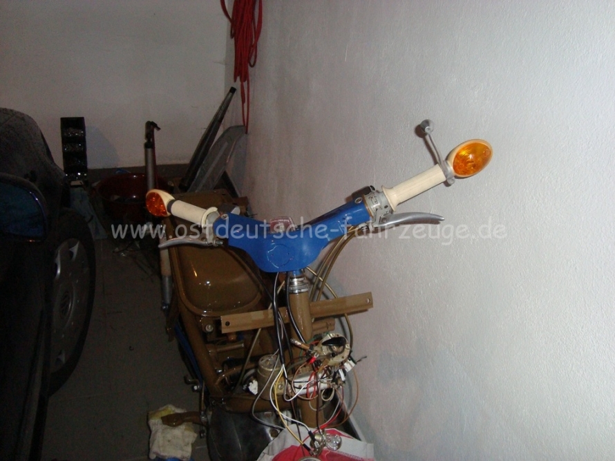

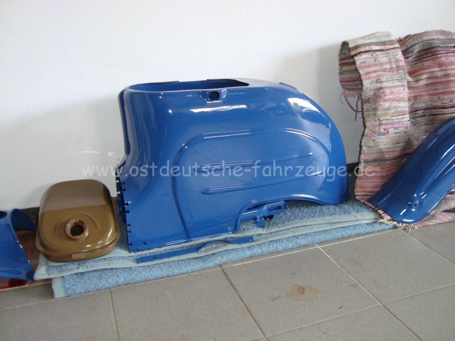

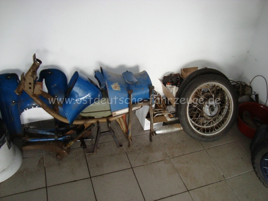

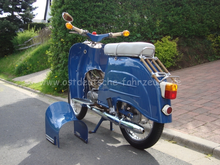

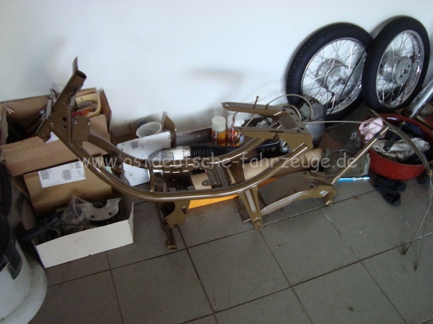

Da ich sie "schön" haben wollte entschied ich mich sie komplett neu aufzubauen damit ich die im Sommer fahren kann. So nutzte ich die 3 Monate bis Juni intensiv um sie Fit zu machen. Hier mal ein paar Impressionen:

Und so sah es dann im Juni aus:

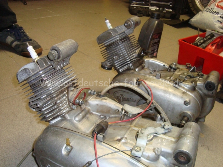

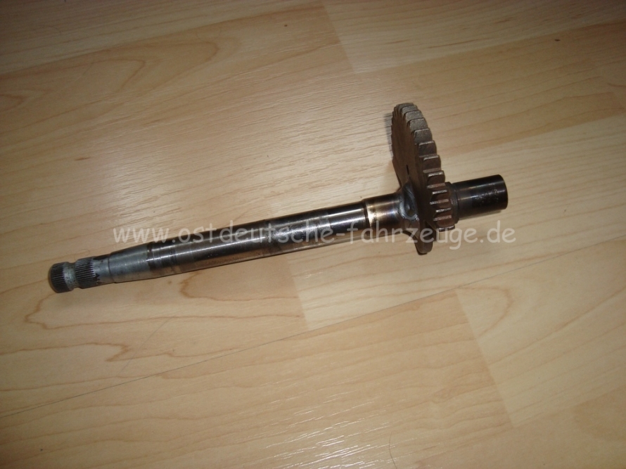

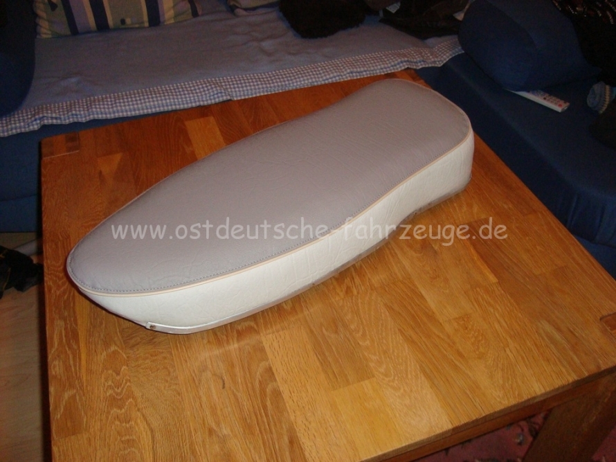

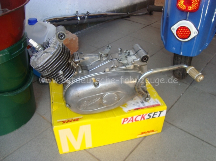

Nach dem schönen Sommer und vielen km fing ich an wieder zu grübeln und endeckte viele Baustellen wie: Motor verkehrt, Andere Griffe, Gepäckspannband, Trittbretter samt Gummierung, Sitzbankbezug... Nach und Nach wurden diese bis 2011 beseitigt. Sitztbankbezug aus dem Mutterforum, Griffe von Magura aber die Schrift runtergeschnitten.. Ein Glücksgriff war der Motor mit nur 4000 km
und allem PiPaPo dazu. Nur die Kickerverzahnung im Motor war hin... aber die elegante Lösung seht ihr in den Bildern..
Motor ist Viton gedichtet und mit FAG Lagern ausgerüstet. Schliff war wie neu!

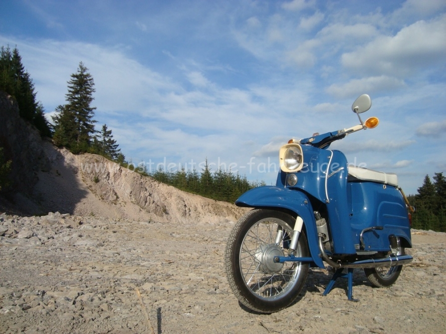

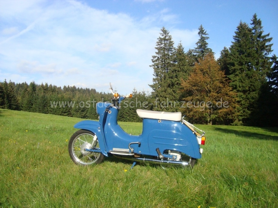

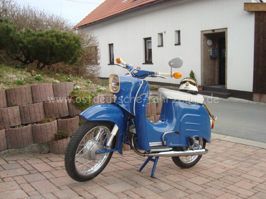

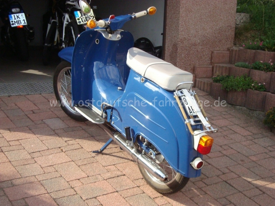

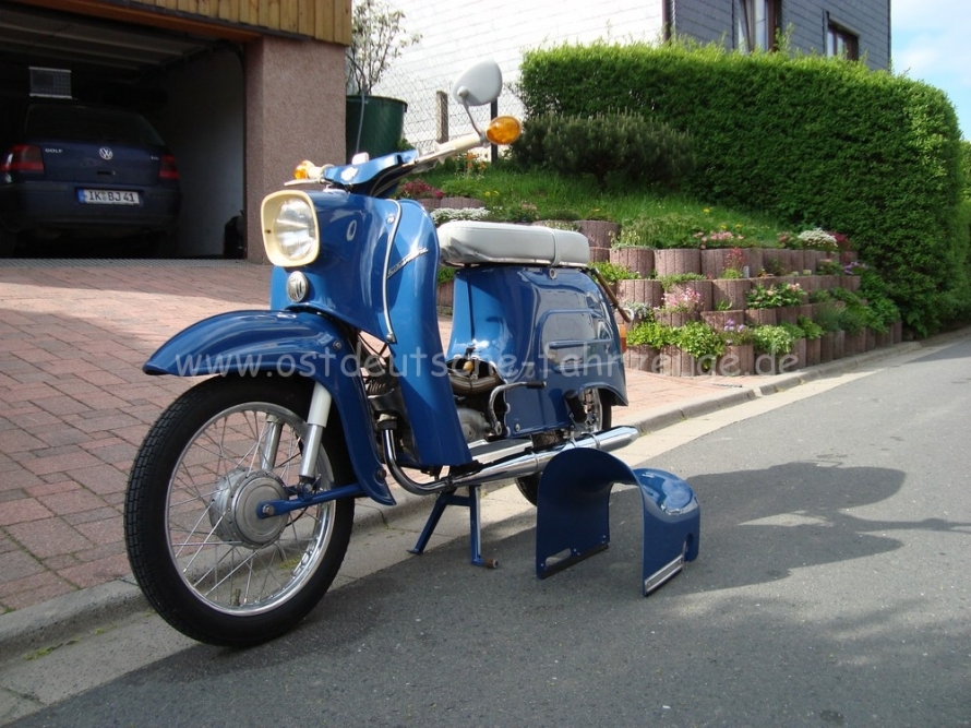

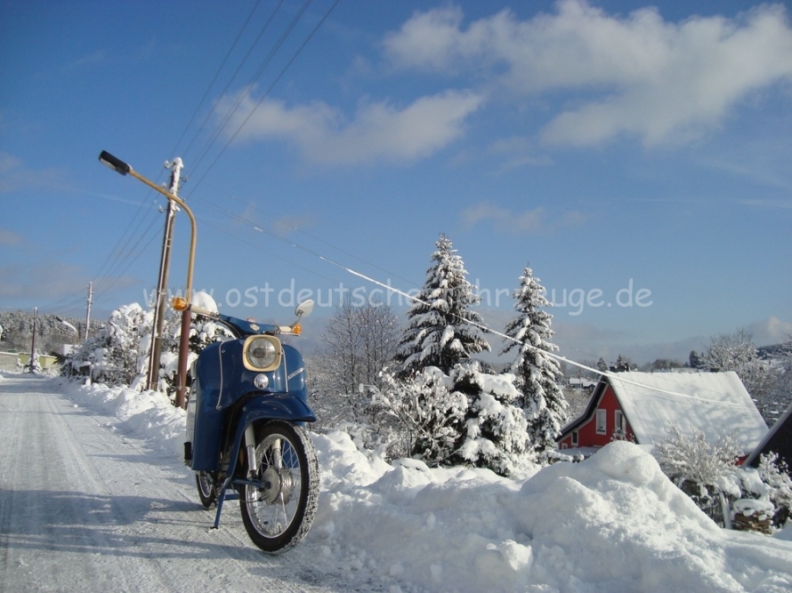

Mit der nun für mich fertigen Schwalbe ging ich mal ein Paar Schnappschüsse machen und schaffe in 2011 ganz 3000 km im Thüringer Bergland... so viel Spaß macht sie mir XD. Derzeit ist der Tacho beim Tachodienst, da er hin war... er kannte nur noch Min und Max oder hing auf der Stelle... Der Gepäckträger und der Kicker sind beim Chromen derzeit..

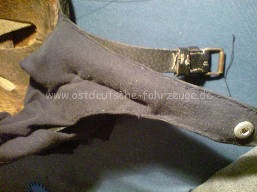

Der Helm ist von Opa ein damals teurer Wilde-Helm
Die letzten Bilder für heute:
Der Martin, der sich auf Kommentare freut
- comp_DSC05764.jpg (392.21 KiB) 20120 mal betrachtet
- comp_DSC06103.jpg (438.28 KiB) 20120 mal betrachtet
- comp_DSC06342.jpg (450.13 KiB) 20120 mal betrachtet
- comp_DSC07071.jpg (470.44 KiB) 20120 mal betrachtet
- comp_DSC07078.jpg (421.38 KiB) 20120 mal betrachtet

Auch Bilder von dem Helm würden mein Auge erfreuen ... :-ü

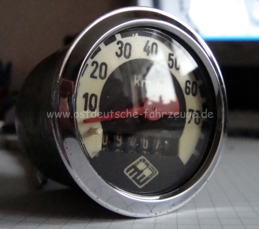

Woher ist eigentlich der Tachoring?Der sieht sehr original aus und besser als der (gute) Nachbau.

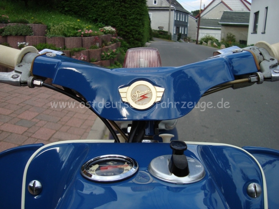

Ich habe 3 von diesen Tachos. Und musste aus diesen 3en einen Halbwegs guten bauen. Von einem war der Ring noch Super erhalten
. Hier mal ein Detailbild:

Der Helm ist von wie gesagt von WILDE. War damals die teurere Helmmarke. Bei Ebay und Co findest du immer mal wieder einen. Ich habe meinem geschliffen, gespachtelt und neu gelackt und ein Suhler Wappen angeklebt. Dann habe ich ihn mit einem neuem Inlet versehen und mit beim einnähen die Hände eine Woche lang blutig gestochen. Auch neue Ohren und Kinnpolster habe ich eingebracht, da der Moosgummi schon lebte. Ich suche nun verzweifelt nach Bildern, aber habe irgendwie keine mehr oder so.. Nur noch eines vom Nähen^^. Und das Logo des Helmes habe ich vorher abgelichtet und mit dem Photoshop solang betüdelt bis man es als Wasserabziehbild drucken könnte... (Das Logo war nur noch in Fragmenten erhalten... )

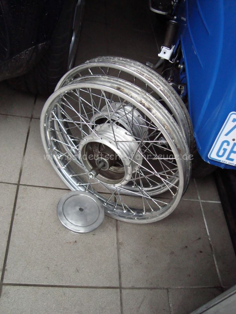

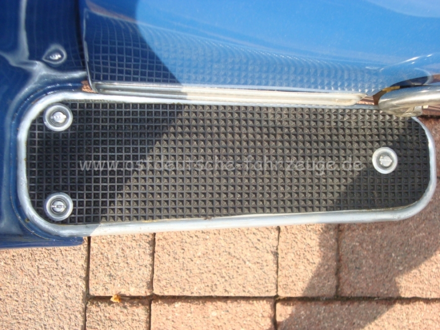

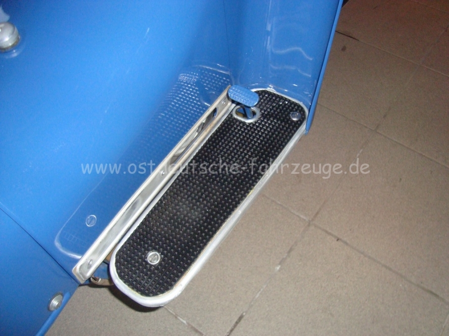

Einige Sachen fallen mir da ein. Eine schöne sache war, als ich beim Auseinandernehmen extra die Trittbrettbefestigung an einen sicheren Ort gebracht habe damit nichts verloren ging. Und danach habe ich 2 Jahre lang die Dinger gesucht. Als dann im Sommer meine Pinnwand in der Garage runterfiel habe ich die Alunäpfchen gefunden :-ü :-ü nämlich aufgereiht auf einer Schnur
Nur dann begann die Suche nach den Schrauben fürs Trittbrett... aber glücklicherweise habe ich einen Händler im Netz gefunden der diese Schraube in Form und Länge führt...

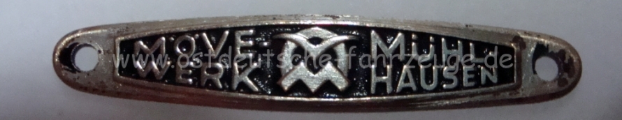

Für dich, Raffi, habe ich noch ein Helmbild vom Simsontreffen in Waffenrod.. wo ich den ersten Preis geholt habe samt Pokal
Der Star ist "Dave" aus dem Mutterforum... vllt ist er auch hier?... weiss ich nciht. Anbei habe ich noch Bild vom Sitzbankschild. Das Indiez schlechthin für die frühen 64er..

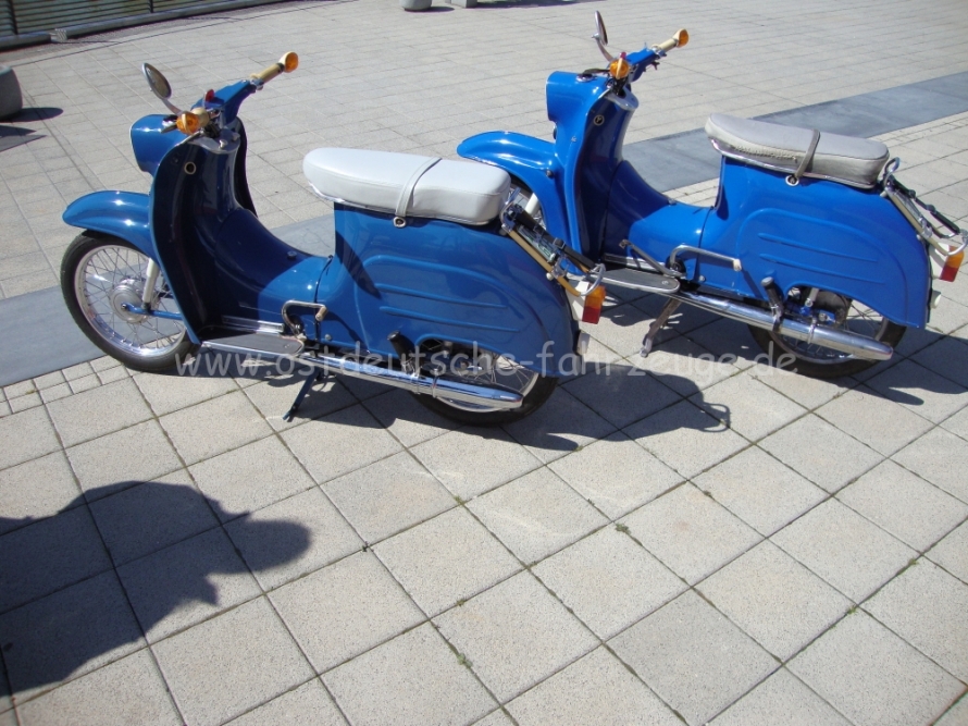

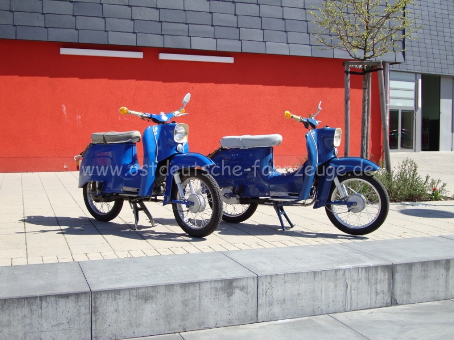

Hier mal ein Schwestern oder Brüderbild (Je nach dem ob DIE Schwalben oder DIE Kleinroller). Die 64er hat da aber noch den Falschen Sitz
Mein Opa sagte er hat sie 65 gekauft, aber auf dem Lampenreflektor, dem Rüli, Der Ladeanlage stehen die Daten von Jan / Feb 66 drauf...
Also hat er sie wahrscheinlich 65 bestellt und bezahlt???.. und 66 bekommen. Ich habe hier und da versucht sie optisch an ihr Baujahr anzugleichen. Aber eine Original 66er solls nciht sein und nicht werden... immerhin brauchts was solides für den Alltag womit man auch mal durch den Regen und Pfützen fahren kann, ohne hinterher alles bis in den kleinsten Winkel zu putzen. Die Hydraulischen Dämpfer fallen trotzdem nicht auf den ersten blick auf
- DSC02128.JPG (458.68 KiB) 20093 mal betrachtet
- DSC02131.JPG (483.94 KiB) 20093 mal betrachtet

Das erste Winterbild ist echt der Hammer! Das will ich im Kalender 2013 sehen.

Naja. Die Schrauben hießen im Teilekatalog TGL 85... M6 *16.
Heute findet man diesen Typ in der DIN 85A (obwohl das iwie auch nicht mehr so hinhaut)
Genaue Bezeichnung ist: "Flachkopfschraube mit Schlitz nach DIN 85a ; M6 x 16 ; V2A"
Ich habe gleich die Rostfreie Variante gewählt...
