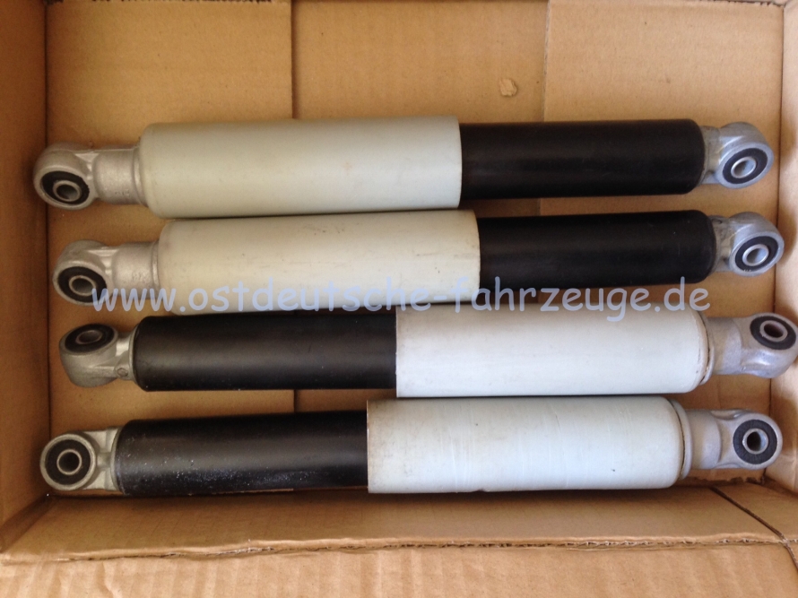

So, hab die Tage die Dämpfer bekommen und heute mal schnell das Paket geöffnet.
Edit: War gerade in der Garage und die Dämpfer haben die gleichen Maße wie die Reibungsdämpfer in meinem 64er KR. Auch der Durchmesser stimmt. Sind es vielleicht doch die von Steffen erwähnten späteren Reibungsdämpfer? Woran erkenne ich das? Zumindest sind diese Dämpfer gut erhalten und auch benutzbar. Nun muss ich mal sehen, was ich damit mache. Eigentlich bräuchte ich ja nur die schwarzen Hülsen gegen aluminiumfarbene tauschen, oder?
Re: Projekt Alltags(?????)-64er KR51
Das sind Reibungsdämpfer ab Späte 68. Der Durchmesser der oberen Kappe ist größer als bei der alten Variante. Ob sich das Innenleben komplett austauschen lässt kann ich ad hoc nicht sagen... der Durchmesser der Feder innen könnte auch anders sein. Nimm die doch einfach mal auseinander und vergleiche.

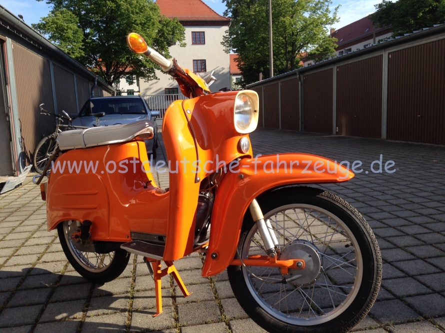

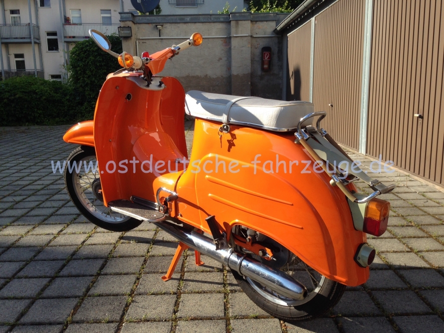

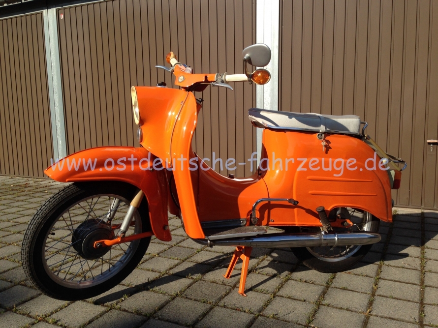

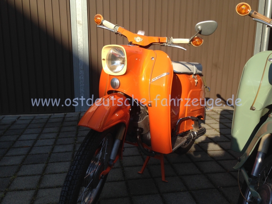

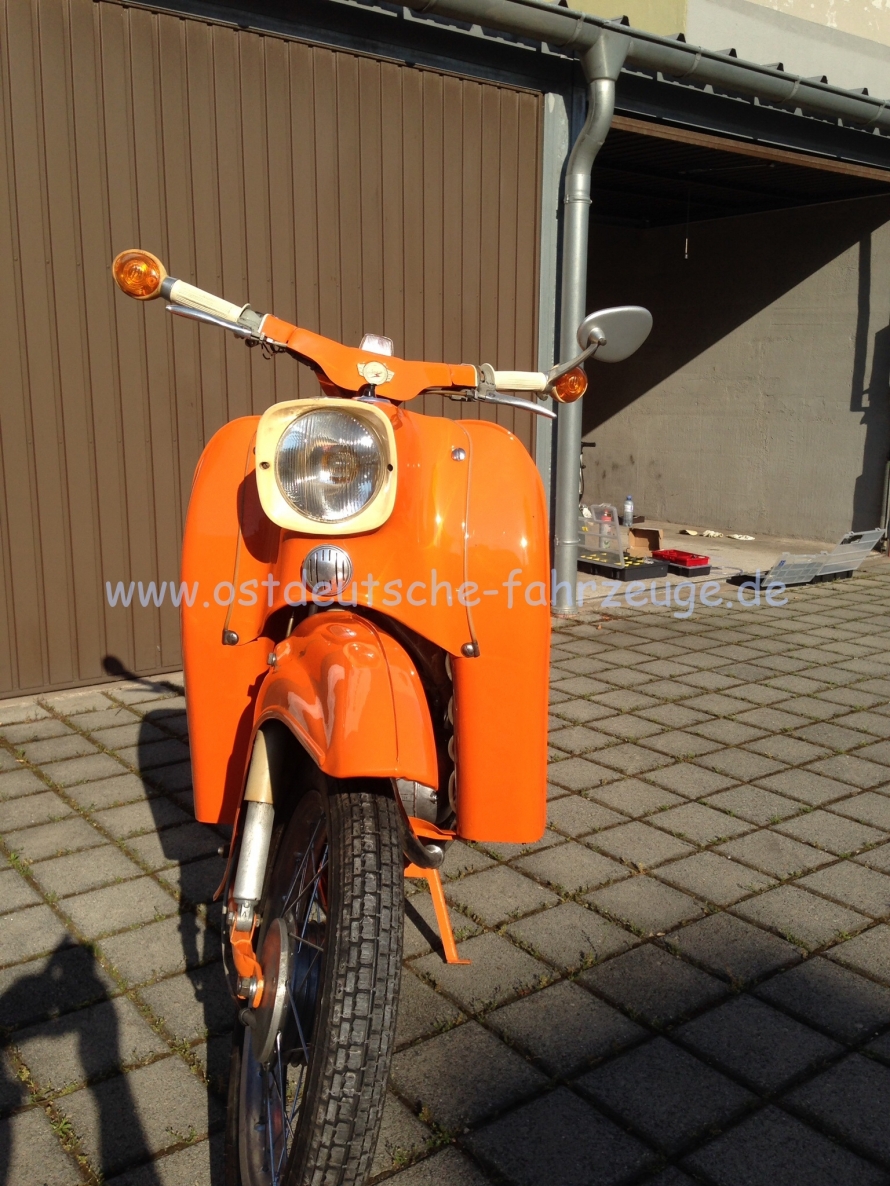

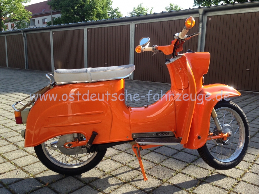

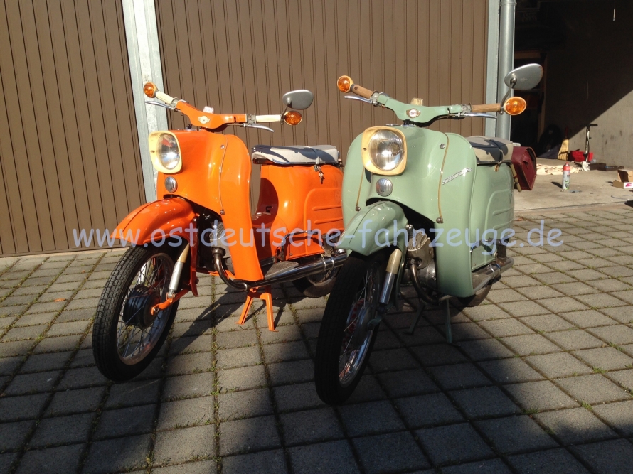

So, ich habe mir Gunnars Worte als Ansporn genommen und heute endlich meine orangene 64er fertiggestellt. Nun fehlt nur noch eine Funktionserprobung.
Nun aber genug "geredet", jetzt kommen die Bilder!
2 schöne Vögelchen
2 schöne Vögelchen
der "Schwalbe" Schriftzug ist dran.....ich habe fertig!!!
