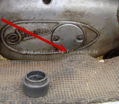

Kannst DU mal ein Bild von der Stelle machen? Ich kann mir gerade nicht so richtig vorstellen wo das Öl herauszukommen soll.
Re: Fahrzeugvorstellung meiner KR 51 , BJ 3/64
So. Ein Bild der Stelle. Nach 100 km Fahrt heute kam wieder ne kleine Spur Öl gelaufen

Zuerst mal die dümmsten Gründe, die es geben kann ausschließen. Ölstand ok und nicht etwa zu hoch? Dichtung in Ordnung? Sind die Schrauben die Richtigen oder sind sie etwas zu lang? Risse im Deckel vorhanden?
Wahrscheinlich hast Du die Dinge aber schon alle überprüft, oder?

Ölstand OK. Es sifft auch nur beim Fahren wenn das Öl durch die Gegend geschleudert wird von der Kupplung. Schrauben haben richtige Länge. Keine Risse. Plan ist der Deckel auch. Dichtungen hatte ich schon alles drin, was es damals gab und was es heute gibt... Das Problem ist, das man die Schräubchen nicht anzerren kann wie wild, weil dann kommt ganz schnell der Punkt an dem das Gewinde mit kommt^^. Hatte ich schon.
Ich hab mir jez ne Dichtung aus nem Bieruntersetzer geschnitten. Das Material ist zwar relativ dick, aber ich bilde mir ein, das es bei Ölkontakt zu quellen beginnen könnte, und somit dann hoffentlich 100% dicht wird, wie der Rest vom Motor auch. Jedenfalls will ich den Deckel nicht mit Dichtmasse beschmieren..

Also ich glaube nicht, dass Du Erfolg mit einem Bierdeckel haben wirst. Versuch es aber mal und berichte!

Nun mal ein kleines Update.
Die Dichtung aus einem Bierdeckel ist tatsächlich dicht
. Habe die DDR-Dichtung als Vorlage genutzt und dann eine nachgeschnitten. Weil sie relativ dick ist habe ich sie ein paar Tage im Schraubstock gepresst.
Habe diese dann verbaut und nach den letzten Touren kam kein Öl mehr gelaufen.
Spaßenshalber habe ich ein paar Reste gepresst und sie mal in Öl gelegt. Die Dichtung quillt auf die 3-fache Dicke. Aber mal sehen, was das Langzeitverhalten bringt.

Hey Matze. Danke für das Angebot. Diese DDR-Dichtungen habe ich auch genung. Nur leider waren die auch nicht dicht. Vermutlich ist da etwas krumm oder so. Erklären kann ichs mir nicht. Habe den Deckel auf eine plane Platte gelegt und er kippelte nicht. Die Planheit am Einsatzort habe ich mit einer Nuss aus dem Werkzeugkasten geprüft. Diese kippelte weder auf der Platte noch an dem Bund wo der Deckel aufliegt. Alles in allem sehr meckwürdig. Nun ists erstmal dich. Aber mal schauen wie lange noch. Ich bin guter Dinge

ich denke eine "Kippel-Probe" ist eher suboptimal und nicht ausschlaggebend.
In diesem Fall solltest Du eine Lichtspaltprüfung vornehmen. Den Deckel mit Haarlineal gegen das Licht halten.
Des Weiteren kannst du auch sehr feines Schleifpapiernehmen 200er und aufwärts und dann dieses auf eine Glasplatte legen und unter kreisenden Bewegungen den Deckel plan schleifen.

Es geht scheinbar nur um den kleinen Deckel , da wird es mit dem schleifen schwierig ...

Ich habe obwohl alles Dicht war habe ich nochmals Ursachenforschung betrieben. Das Deckelchen ist plan. Geschliffen hatte ich es sowieso.
Was mit damals aber durch die Lappen ging war das Folgende: Bei der Planheitsprüfung mit der Nuss aus dem Werkzeugkoffer habe ich über den Umfang überprüft ob etwas kippelt. Aber der Kippelgrund und die damit verbundene Inkontinenz lag bei den beiden Gewindelaschen die Leicht nach außen gebogen waren! Diese habe ich mit der Nuss nicht erreicht, wegen inne hohl..
Die Laschen habe ich mit dem Aluhammer wieder gerad gemacht und nun ists auch mit herkömmlicher Dichtung dicht
