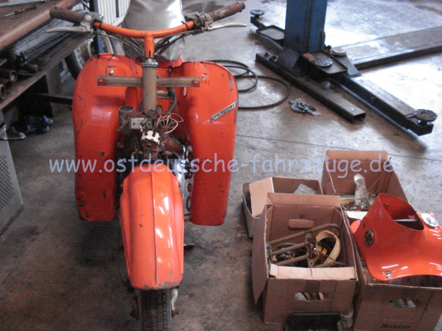

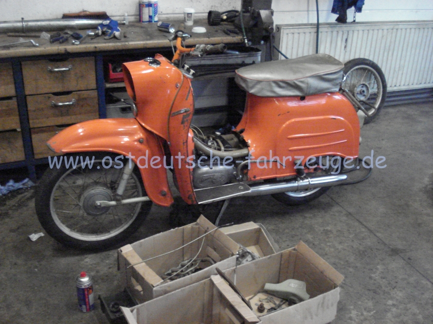

Re: Meine Schwalbe(n)- Schwalbe "ORANGE"

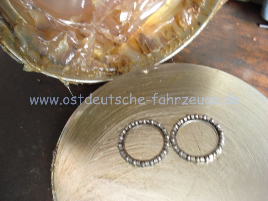

Hey Ronny, keine halben Sachen. Die Lenkkopflager brauchen Fett wenn sie überhaupt noch in Ordnung sind. Zudem sind die Wellendichtringe vermutlich noch die ersten, also 51 Jahre alt. Wie lange soll das halten?

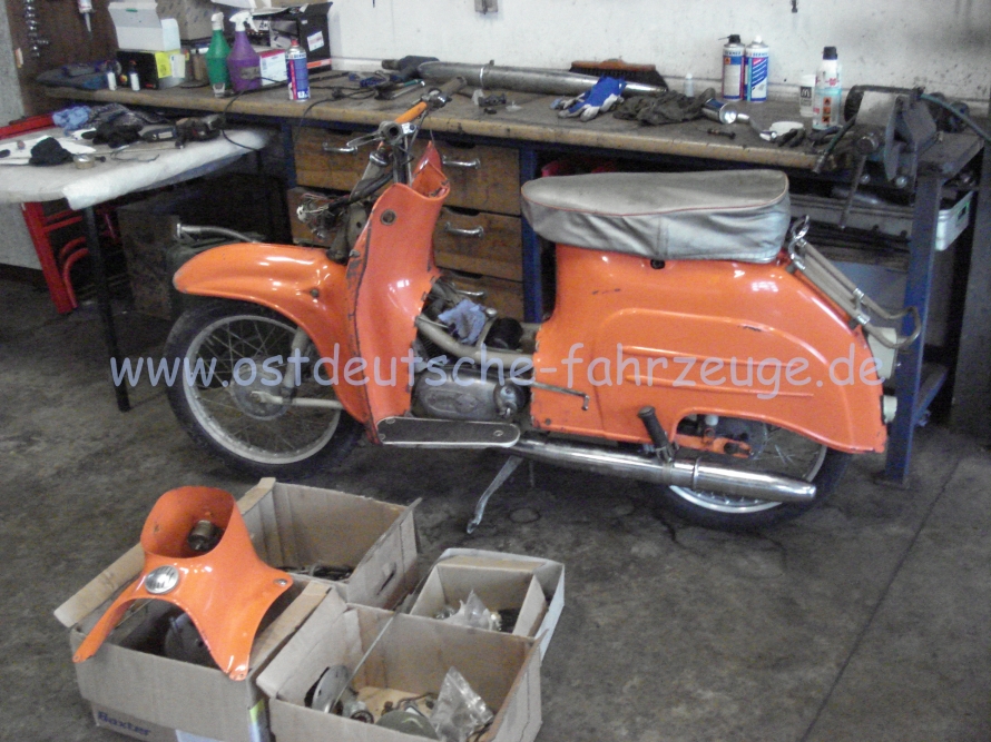

So, dass war es erst mal für heute, von mir.

Beitrag von schwalbe81 »
Ich vermute das der Motor schon mal auf war, Kickstarterwelle ist nicht richtig.
Wie gesagt, mit dem Motor tue ich mich ein wenig schwer und das ich die Vorderachse noch nicht gemacht habe heißt nicht das ich sie nicht mache, denn ich habe hoffentlich noch ein paar stunden Zeit diese Woche.
MfG Ronny
Wenn ich mal reinschauen soll, schicke ihn zu mir.
Wenn du wirklich lange Freude an dem Ding haben willst solltest du dich auch den "Angst" Themen widmen.
Kommt darauf an, was zu machen ist. Das weis man vorher nie. Wenn sich beim zerlegen herausstellt das die Lager hin sind oder die Welle oder beides...Ich brauche kein Geld. Ein paar Teile würden mir eher helfen.
Also direkt fahren würde ich so nicht. Die Gefahr das man den Motor endgültig ruiniert wäre mir zu groß. Was ist mit Kupplung, Zündung.u.s.w.
Wie sieht das alles aus. Primärtrieb? Was sagen die Ritzel?
Bei deinem Vorhaben ist noch sehr viel Luft nach oben...lass dir doch lieber Zeit und mache es richtig.
Lenkkopflager? Ohne Fett kannste dann demnächst auch die Lagerschalen wechseln.
Du hast so gut angefangen und hörst auf halber Strecke auf, warum? :-kr
Geh doch noch mal in dich.

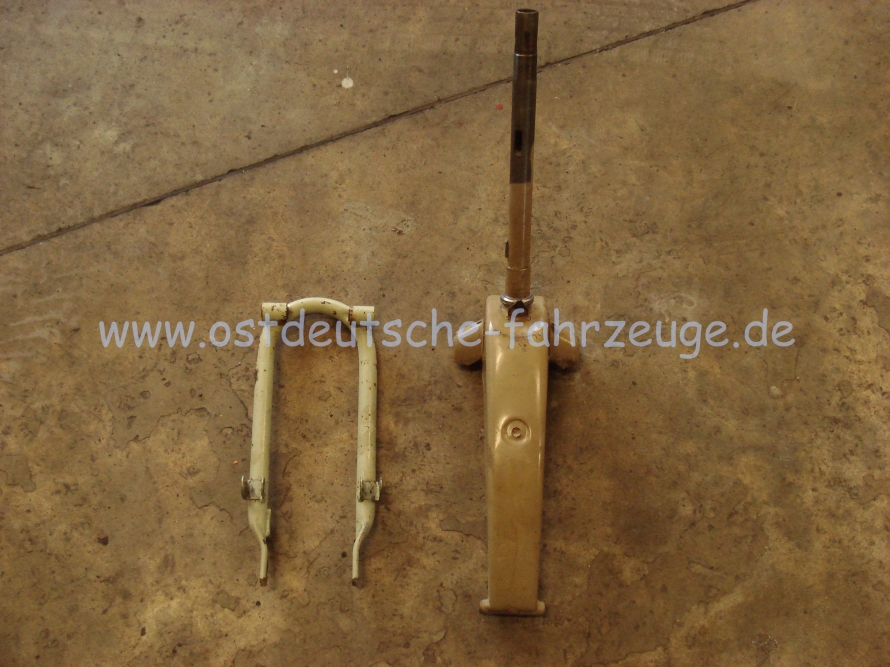

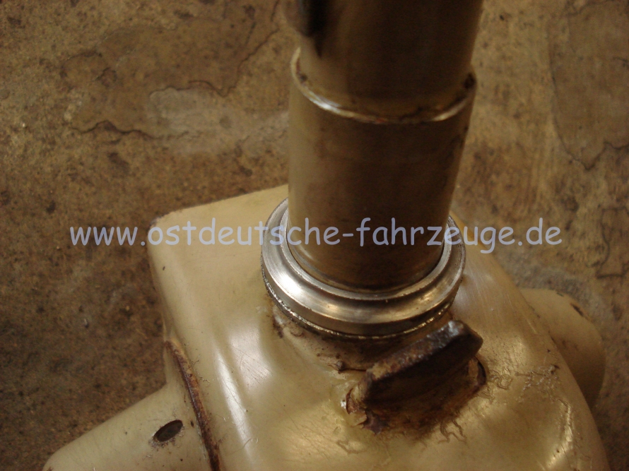

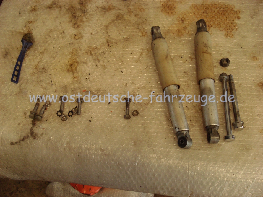

So, bei meiner Schwalbe geht es auch weiter.
Ich hab die Vorderachse demontiert und gereinigt.
MfG Ronny
