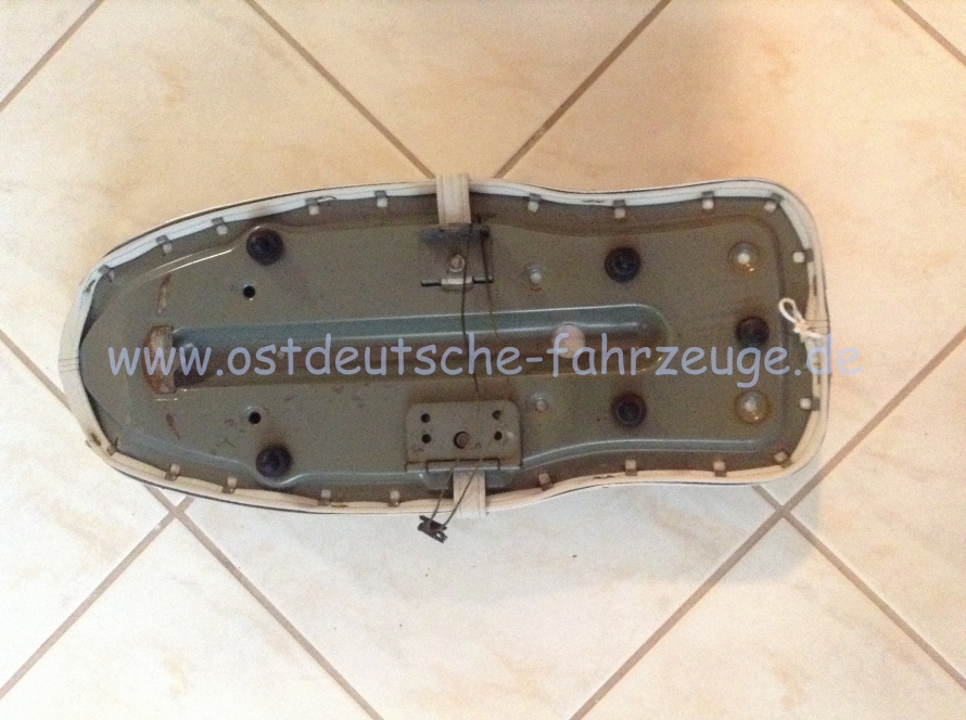

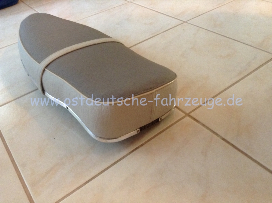

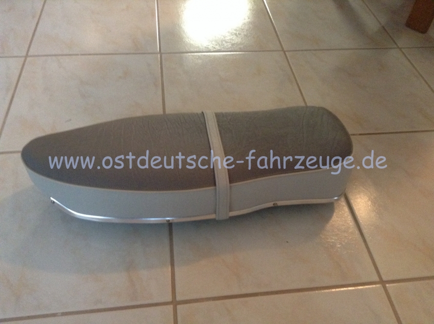

Es geht mal wieder etwas vorwärts mit dem Projekt. Ich habe es endlich geschafft die Sitzbank neu zu beziehen. Dabei wurden der Kern und der Bezug erneuert, beides beim Oldtimerdienst Engisch gekauft.

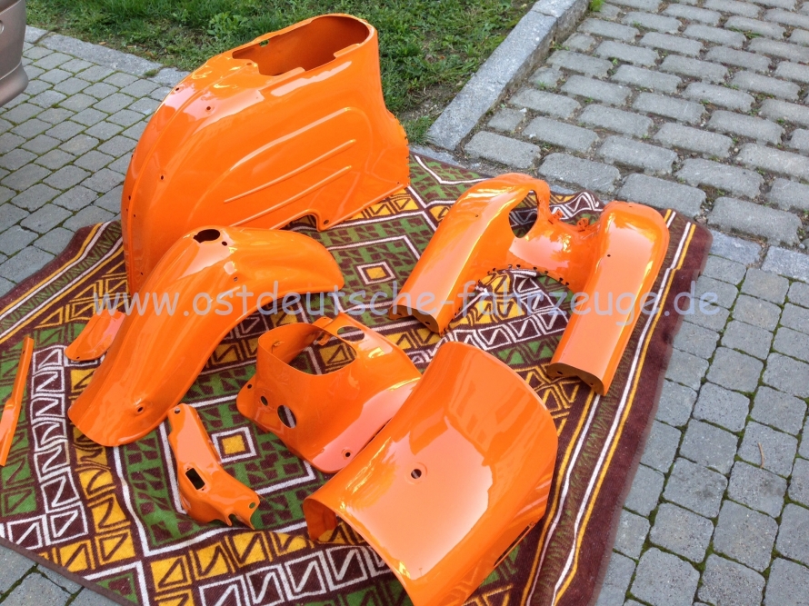

Das Blechkleid ist fertig :-)
Re: Projekt Alltags(?????)-64er KR51
Sieht sehr gut aus! :-apl Die Patina kommt ja irgendwann zwingend von ganz alleine wieder. ;) Nutz das lange "Wochenende" und mach den Tag der Einheit auch zum Einheitstag der Schwalbe (setz sie zusammen). :-D

Darf man fragen was die Lackierung gekostet hat ? Wie war der Lackaufbau ? Hast Du vorarbeiten geleistet ?
Das würde mich auch interessieren. :)
Ach Leute, ihr wisst doch das unser Hobby Unmengen an Euronen verschlingt..... :twisted:
Nein, natürlich gebe ich gern ein wenig Auskunft über das Blechkleid!
An Vorarbeiten wurden alle Teile komplett gestrahlt und vom Lackierer dann (vor allem der vordere Kotflügel und der Panzer, die sahen fürchterlich aus) gespachtelt und gefüllert. Die Farbe habe ich beim Doc bestellt und mit den Teilen zum Lackierer gegeben. Eigentlich hatte ich den vorderen Kotflügel, die Lampenmaske und das Lenkerblech schon selbst lackiert, aber so richtig hatte mir das (auch bedingt durch den schlechten Zustand der Teile) bis auf das Lenkerblech nicht gefallen und nun sieht das Ergebnis auch viel besser aus.
Nach dem Strahlen kamen so einige Dellen zum Vorschein, die vorher wohl auch schon mal gespachtelt und unter der Spraydosenlackierung versteckt waren. Alle Teile waren unterschiedlich lackiert gewesen bzw. schon mal "fachmännisch" :roll: grundiert worden. Ich habe die Teile über die letzten Jahre so langsam zusammengesammelt, sollten ja echte 64er Teile sein (ihr wisst ja um die Unterschiede zu den anderen Teilen). Mir wäre natürlich ein originaler orangener Blechsatz mit Patina lieber gewesen, aber wie Gunnar schon sagt, kommt die Patina in den nächsten 50 Jahren wieder ganz von selbst.
Ich finde auch, es sieht alles super aus :-)
Mal sehen, ob ich morgen etwas Zeit finde um etwas am KR zu machen.
Ach ja, nach den Kosten habt ihr ja gefragt.... Alles zusammen (Strahlen, Spachteln, Kleinarbeiten, Lackieren und die Farbe vom Doc) so rund EUR 350,-. Ich weiss, es geht auch günstiger, aber das geht es ja irgendwie immer.

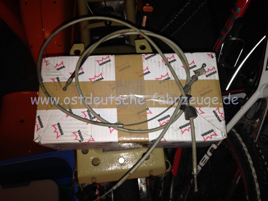

ich habe heute bei einem Abstecher ins Erzgebirge in einem alten Zweiradbetrieb zwei unverbaute original DDR Bremsbowdenzüge in grau bekommen :-) Somit kann's morgen mit dem Komplettieren weitergehen.
Toni hat recht, für den Alltag wird der KR wohl wirklich viel zu schade sein. Mal sehen, was ich am Ende mache.

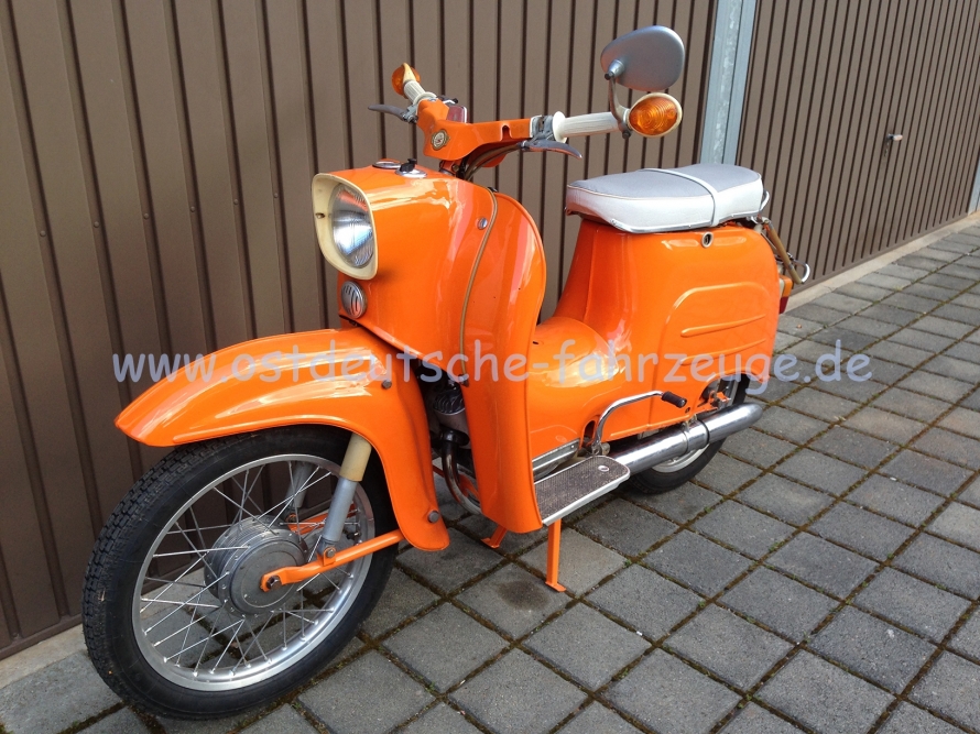

Heute ist der KR aus dem Keller in die Garage umgezogen. Dafür habe ich den Panzer und den Motortunnel allerdings nur kurz aufgesteckt. Ich hoffe, dass ich den KR dann über den Sommer fertig bekomme.
2 64er unter sich
2 64er unter sich
WOW, sehr lecker! Du weisst das dieses Jahr das Apfelsinentreffen stattfindet. Ich hoffe dieses Fahrzeug dort zu sehen;
Ja, ich weiß. Wenn sie bis dahin genau so zuverlässig läuft wie mein anderer KR, dann wird das schon klappen :-)
