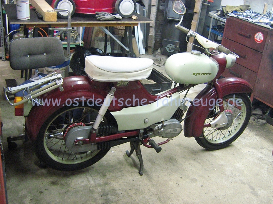

Es wiegt gerade so viel, dass man es mit zwei Personen wegtragen kann.Hochstellen ginge sicher auch.
Geplant sind noch vier Räder, zwei davon feststellbar.Dann steht es noch stabiler.
Natürlich nicht verkäuflich.Es gibt dafür auch ne Bauanleitung im Netz, aber wir haben das alles noch abgewandelt, weil wir sicher keine 250kg Maschinen da drauf stellen.
Als Ergänzung und zur Erhöhung der Standsicherheit der Mopeds, kommt noch ein Klemmdingens für das Vorderrad dazu.Dann könnte man ein Moped auch ohne Hauptständer sicher hinstellen.

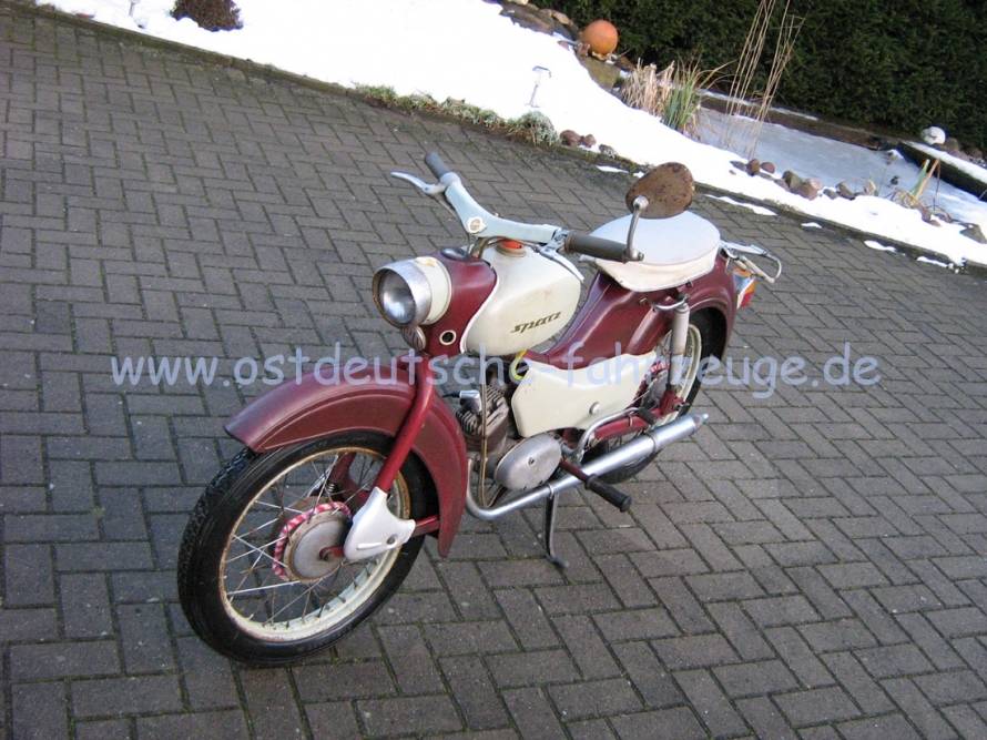

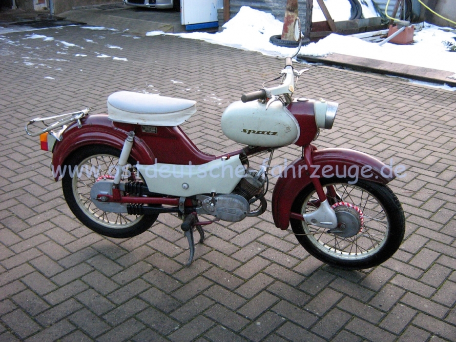

Bereits seit einer Woche sieht er nun so aus und wartet nur auf seinen neuen Tank.
Eigentlich glänzt er etwas mehr, aber die hohe Luftfeuchte schlägt sich sofort nieder.

Der leicht seidige Glanz kommt allein vom Owatrol.
Ich hab es im Abstand von zwei Tagen einmal satt und einmal etwas dünner aufgetragen.
Da kann man auch einige Stunden investieren.Das Öl kriecht erstaunlich gut und bildet eine transparente Schutzschicht.
Es ist absolut erste Wahl!

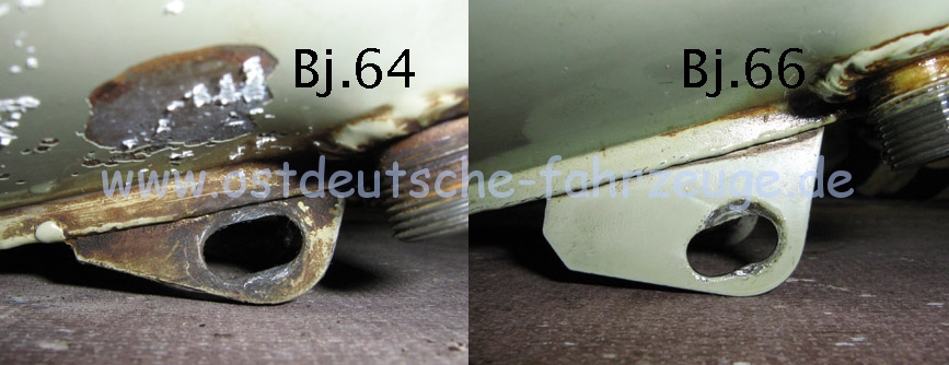

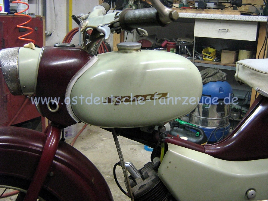

Der neue Tank ist da!
Wunderschön!Danke Possi!!
Mir fiel auch gleich auf, dass die Halterungen verschieden sind.
Dadurch steht er ca. 1cm höher. :-kr
Wie sieht das bei anderen Spatzen aus.Ist die Halterung am Rahmen auch anders??
Gibt es dazu vielleicht eine Serviceinformation von Simson?
Halterungen
Halterungen
Schööön!
Schööön!

Cloyd hat geschrieben:Der neue Tank ist da!

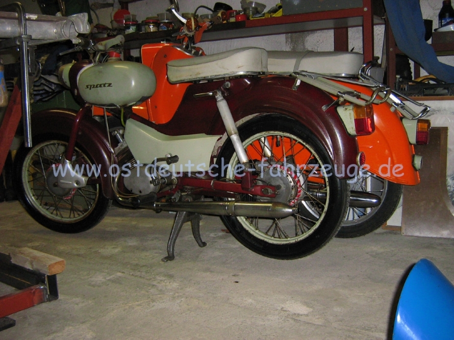

Mir gefällt nur das hintere Schutzblech nicht so recht für einen '64er . :-kr
Re: Mein 64er Spatz
Es muss Dir auch nicht gefallen.
Das Schutzblech ist eben genau so eins, wie an einem 64er und 65er Star.Da mein Spatz in dem Zeitraum gebaut wurde, wie auch der Star angefangen wurde, vermute ich, dass einige wenige Spatzen auch mit diesem Schutzblech gebaut wurden.
Ich hab schon zwei 64er Spatzen so gesehen.
Das gabs wohl nur kurz, bis einer gemerkt hat, dass es bei nem Einsitzer sinnlos ist, oder was weiß ich... ;)
Ich jedenfalls kann keine Anhaltspunkte finden, dass es mal getauscht worden ist.

Re: Mein 64er Spatz
Eigenartig, ist das wirklich so? Warum macht man nicht für beide die gleichen, immerhin sind doch die Löcher auch bei beiden...
Re: Mein 64er Spatz
Das Schutzblech besteht ja aus drei Einzelteilen.
Erst gabs die ohne extra Sicke, dann so wie meins und dann bis Ende 65 wieder so wie am Anfang. :-kr Dann gabs nur noch das mit der langen Sicke.
Ich hab jedenfalls keinen begründbaren Zweifel gegen die Echtheit.

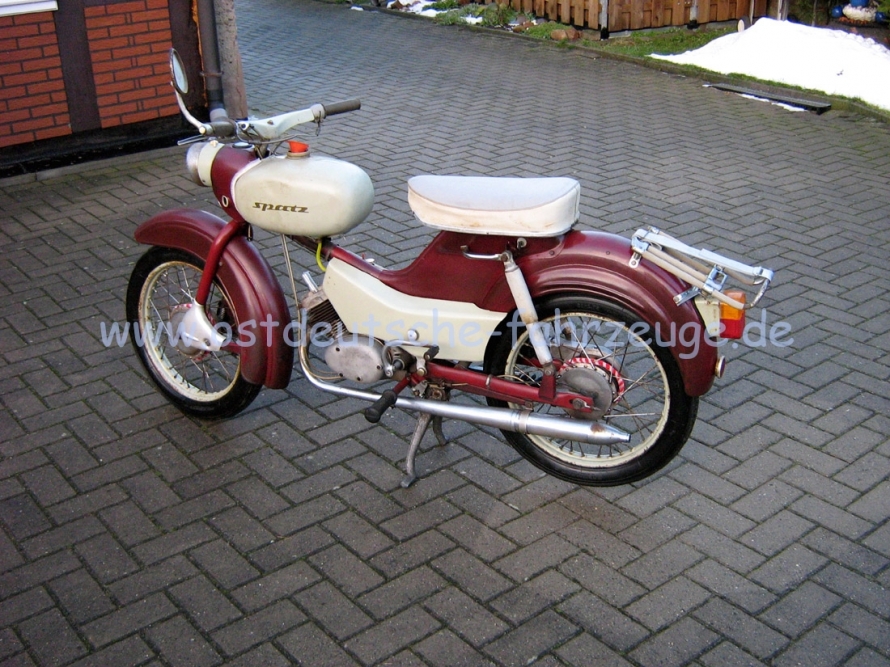

Hier kann ich Euch mal ein gleiches Fahrzeug zeigen.
Nur der Lack ist besser.
-1964er Spatz-
