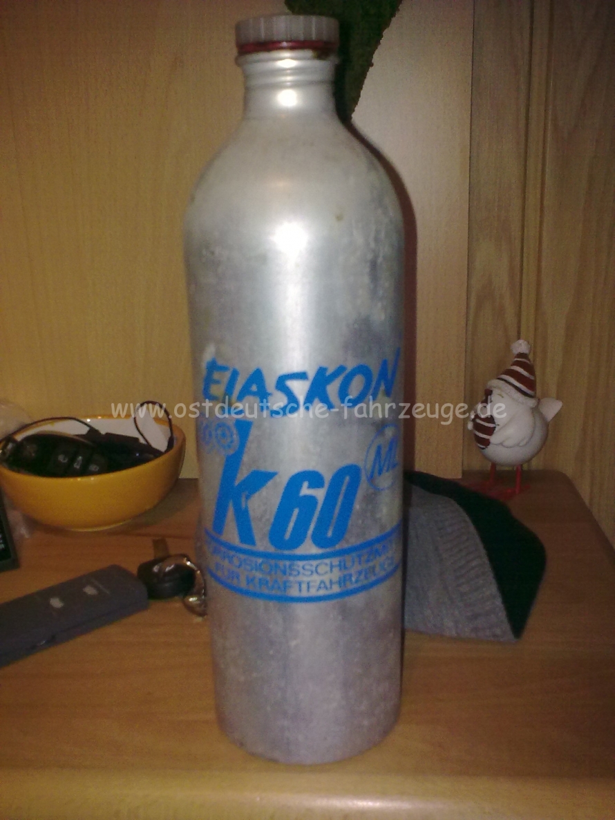

Heute habe ich eine neue Falsche Elaskon gefunden. Leider ist das Zeug geleeartig bzw wie Fett(auch bei Raumtemp.). Damit man es spritzen kann muss es ja flüssig sein. Vermutlich ist das "Spezialbezin" (laut den Ingredentien) verdunstet...
Was würdet ihr für ein Benzin nehmen um es wieder verwendbar zu machen? Ich plädiere für Feuerzeugbenzin oder so... Oder das zeug am besten ganz wegschmeißen?
MArtin
Re: Fahrzeugvorstellung meiner KR 51 , BJ 3/64
Zur Not als Werkstattdeko, aber probier es einfach aus, feuerzeugbenzin ist bestimmt teuer...ich würde es warmmachen !
Genau!
Ich würde die Pulle einfach sachte auf einer Kochplatte erwärmen.
Deckel vorher öffnen!
Beiträge: 5884
Werkstatt- Deko ist doch ein guter Rat. Selbst wenn Du die Masse wieder flüssig bekommst, ist ja nicht gesagt, dass es dann auch wieder seinen Dienst tut.

Das Elaskon habe ich wieder hinbekommen. Bei 50° C wurde es Spritzfähig und ich konnte es im Rahmen verarbeiten.
